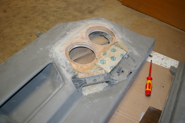

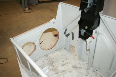

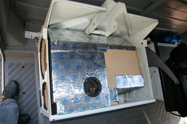

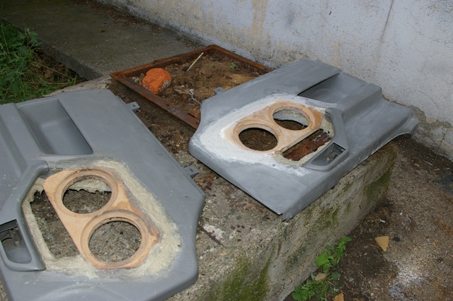

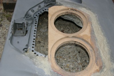

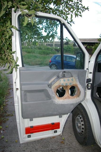

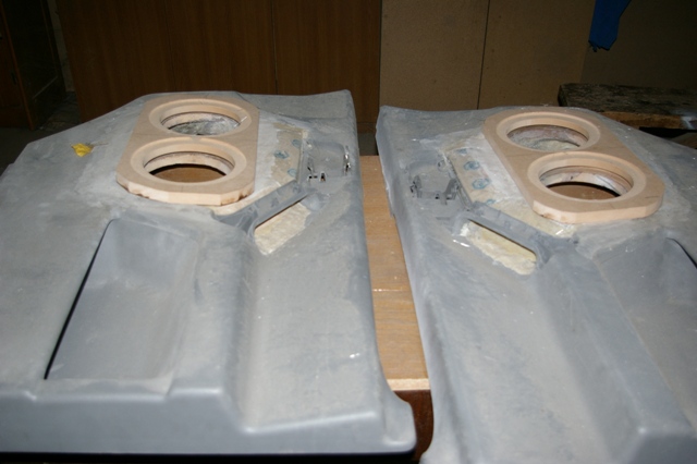

S-a pozitionat ochelarul in pozitia finala, s-a folosit STP pentru a inchide spatiul din spatele fetei de usa pentru a nu se scurge marmelada.... si s-a trecut la laminare.
MH88PRJ
Data înscrierii: 25/Aug/2009
Mesaje: 48
MesajTrimis: Mie Aug 26, 2009 11:11 am    Titlul subiectului: Răspunde cu citat (quote)

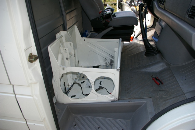

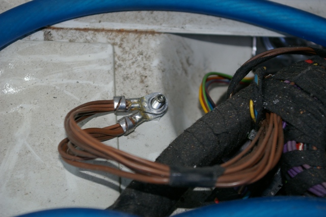

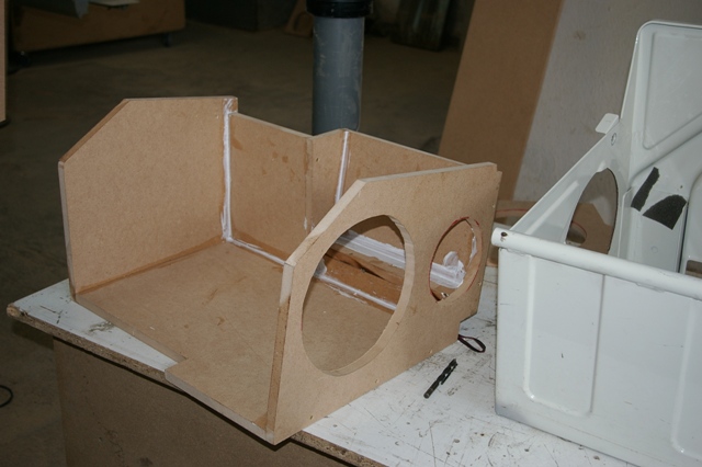

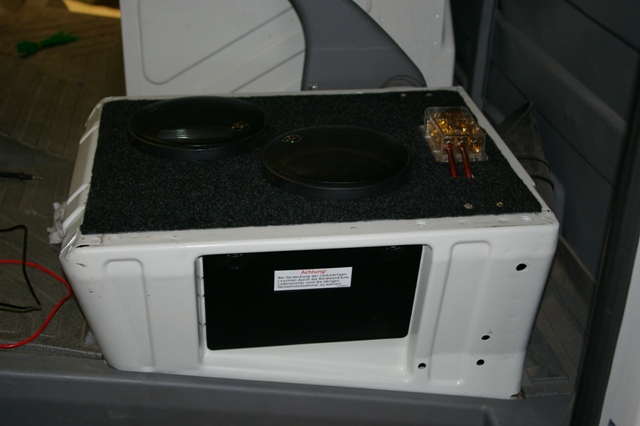

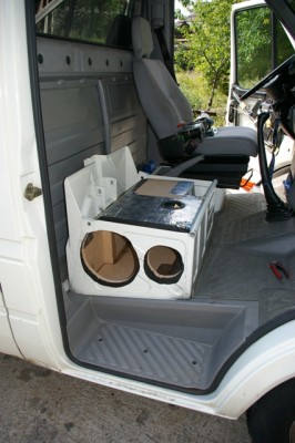

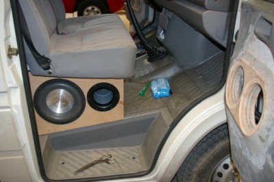

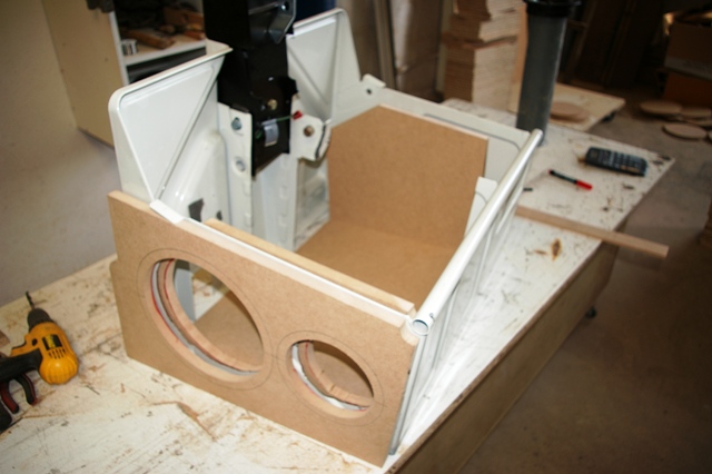

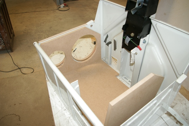

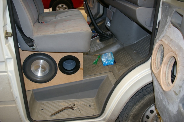

A urmat, in paralel, scoaterea suportului banchetei din dreapta.

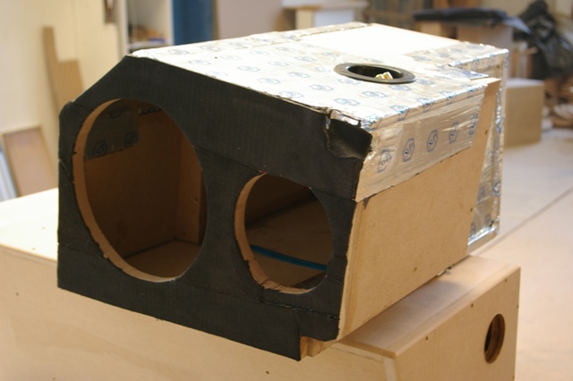

Exact. Urmeaza construirea incintei pentru subwoofer. Un traductor de 10 inch, 25 de cm a fost singura alegere. Una si buna! Pozitionarea in cabina, in partea opusa "ascultatorului". Radiatia indirecta ajuta extraordinar la creerea unui sunet extraordinar in domeniul de frecvente sub-joase.

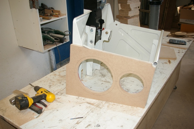

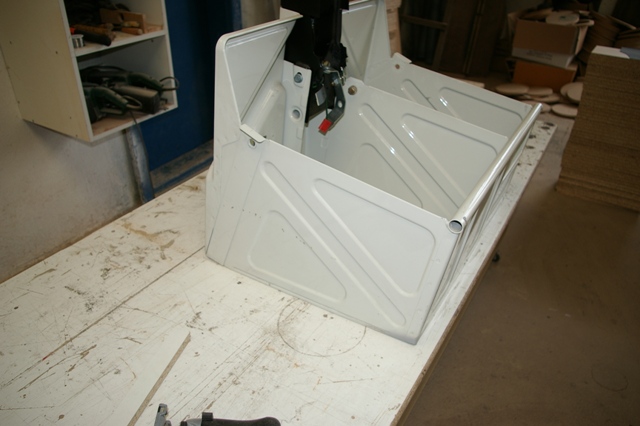

MesajTrimis: Mie Aug 26, 2009 11:30 am    Titlul subiectului: Răspunde cu citat (quote)

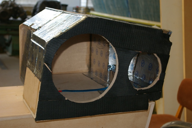

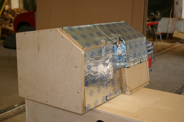

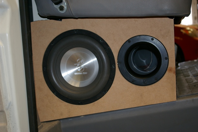

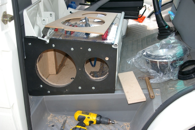

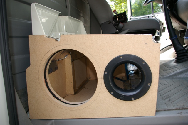

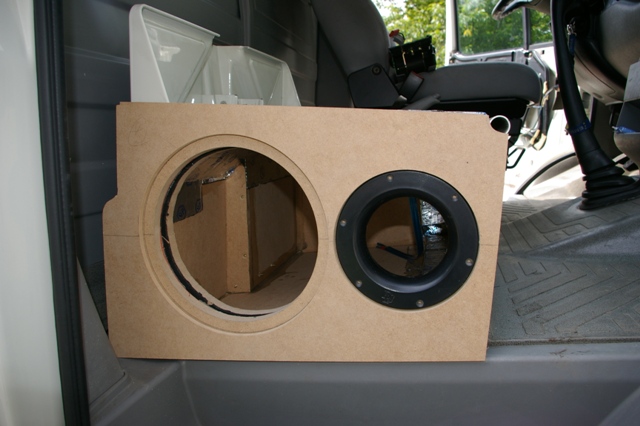

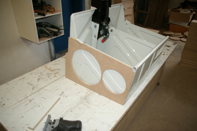

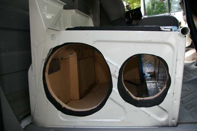

Partea din fata, sa ii spunem asa, a suportului de tabla al banchetei a fost facut sandwish intre doua placi de MDF. Si iata ca a aparut fata incintei!

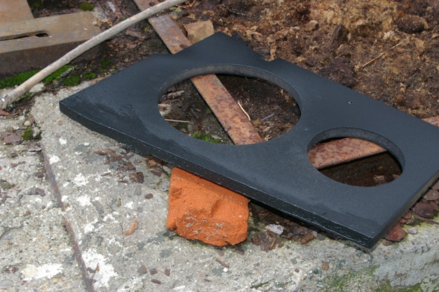

Am luptat pentru folosirea fiecarui cm cub.
Fata de MDF de la exterior a fost tratata cu o vopsea gen water-born resin, pentru o protectie totala la umezeala, avand in vedere ca iarna pe podeaua din furgon apare si apa...

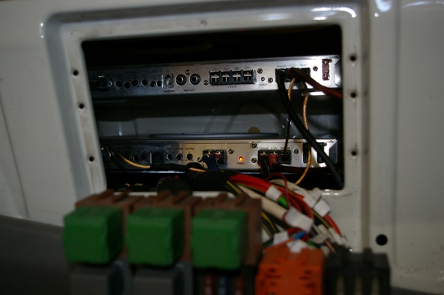

Urmeaza amplasarea amplificatoarelor pentru cele 3 cai din 4... sau 2 din 3... depinde acum daca vom folosi si un traductor dedicat pentru medii la baza parbrizului.

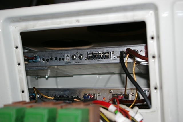

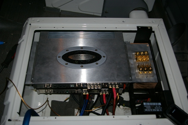

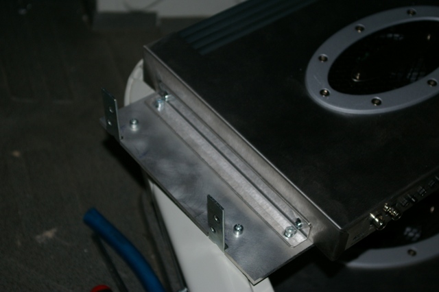

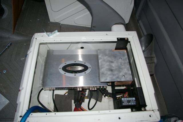

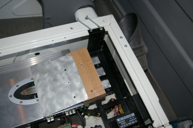

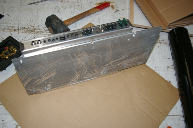

MesajTrimis: Mie Aug 26, 2009 11:40 am    Titlul subiectului: Răspunde cu citat (quote)

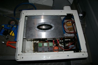

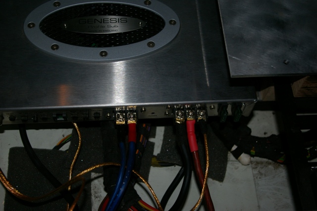

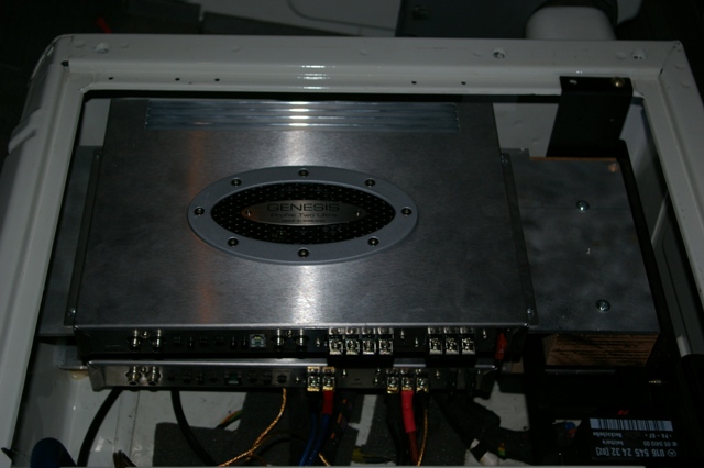

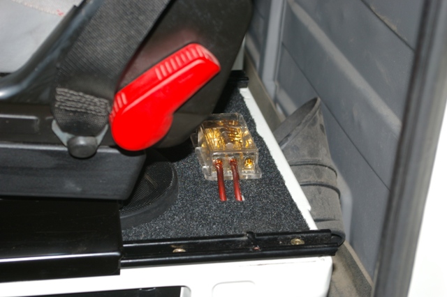

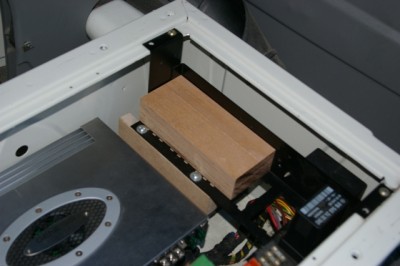

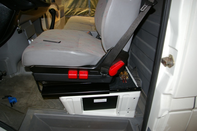

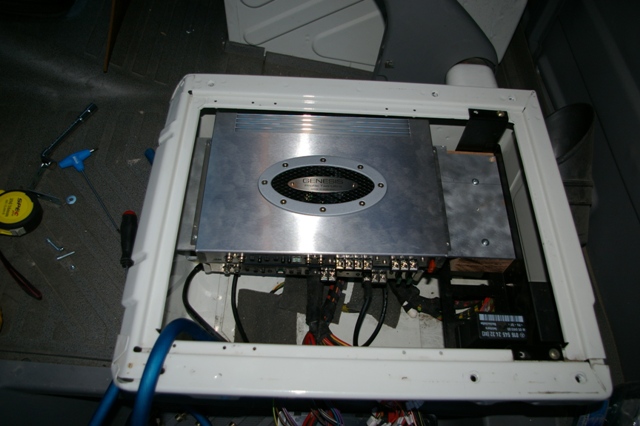

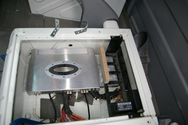

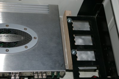

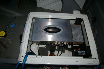

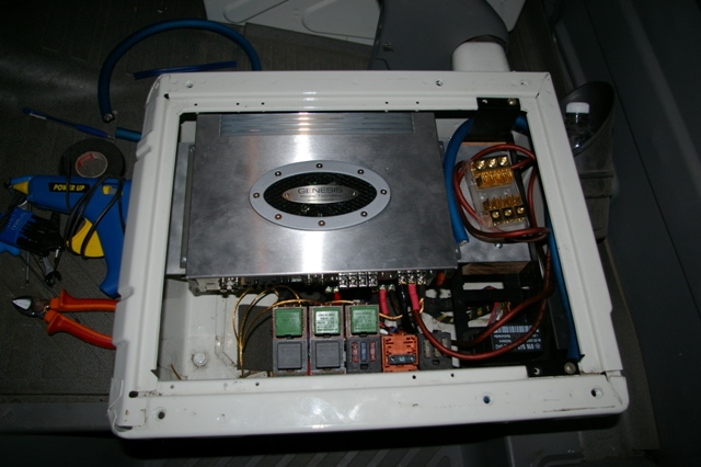

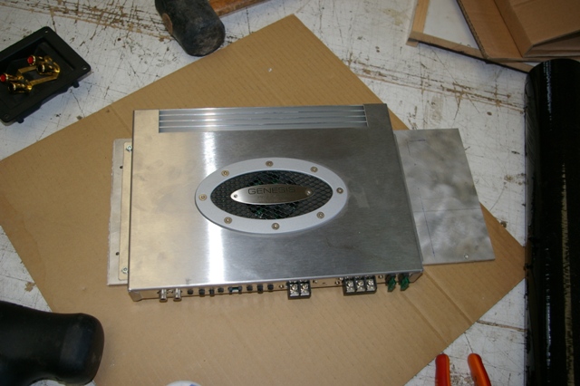

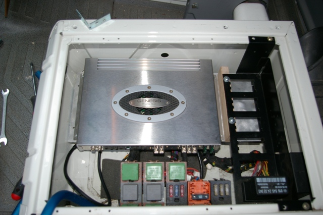

Locul pentru amplificatoare - sub scaunul soferului.
Am folosit placi de aluminiu de 5mm pentru prinderea amplificatoarelor si in acelasi timp a realiza o disipare a caldurii mult mai eficienta.

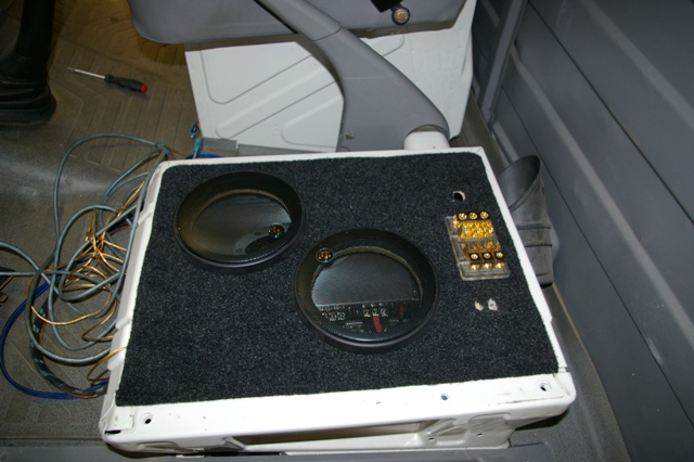

MesajTrimis: Mie Aug 26, 2009 11:43 am    Titlul subiectului: Răspunde cu citat (quote)

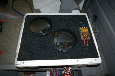

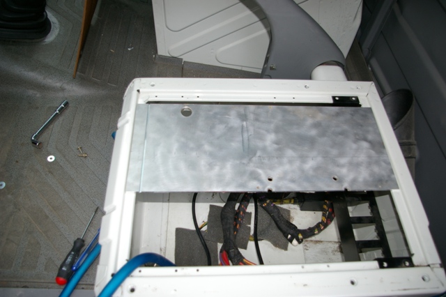

Capacul de la "incaperea amplificatoarelor" a fost re-construit din MDF de 12mm, integrandu-se in el doua orificii pentru aerisire si in viitor pentru instarea unor coolere.
- - - Incalzire in scaun pe timp de iarna! Rolling Eyes

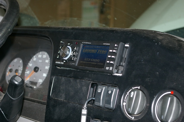

Momentan primul HU, un DVD GZ, cu cititor USB si stick - vital in cazul unui sistem de mare presiune.... urmeaza si al doilea, in scurt timp.
Un procesor de la Audiocontrol, este vorba despre EPIC 160, cu decibelmetru integrat si display bineinteles isi va afla locul si el in bord.

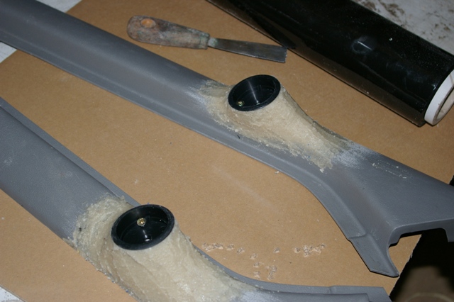

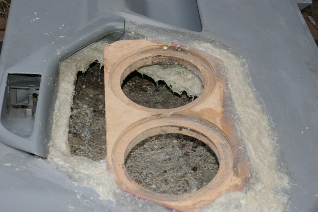

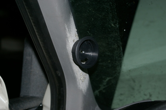

MesajTrimis: Mie Aug 26, 2009 11:49 am    Titlul subiectului: Răspunde cu citat (quote)

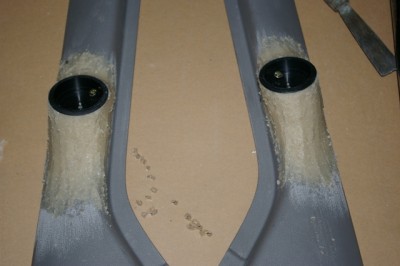

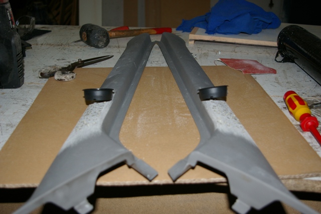

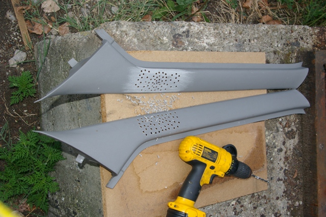

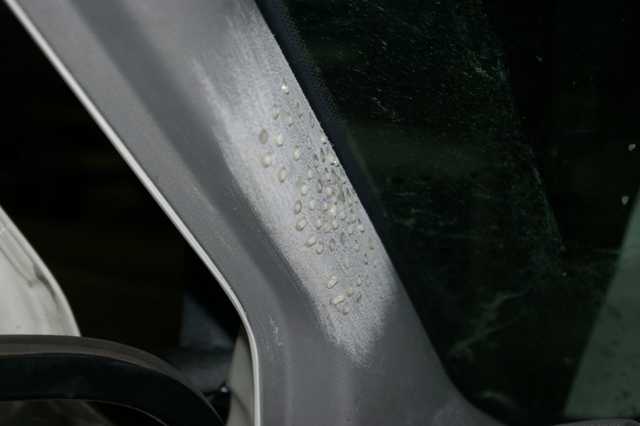

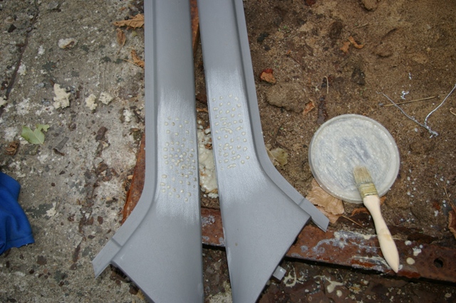

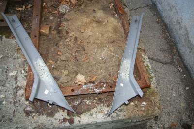

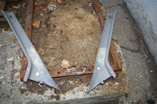

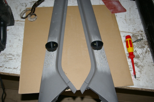

Au urmat stalpii....
