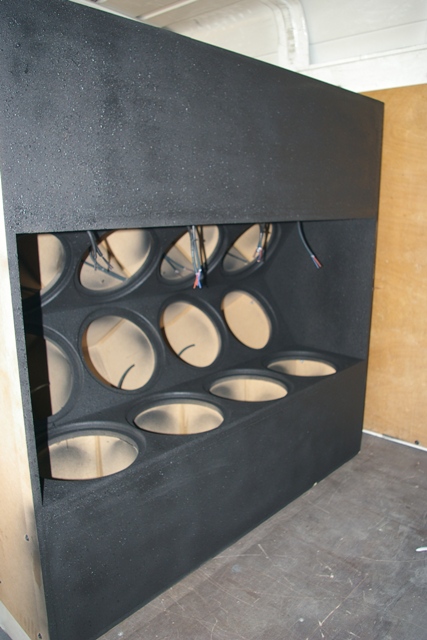

In momentul in care am ridicat mostru in pozitia finala, am simtit ca ne pica muschii pe jos.... abia atunci am realizat greutatea reala a incintei.... si inca traductoarele nu fusesera instalate!

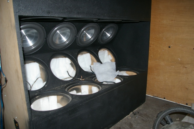

O pozitie foarte incomoda! Simti cum ti se inmoaie muschii si incepi sa strangi din dinti si din ce mai poti pentru a arunca din nou ultimul strop de energie in varful degetelor!

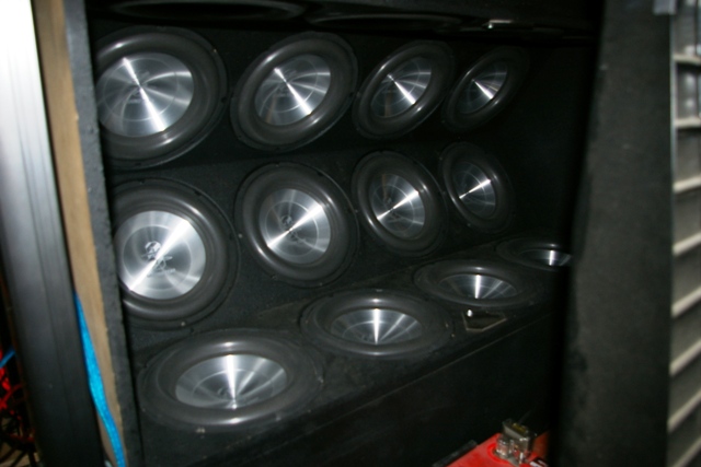

Cu mare placere am savurat momentul in care ultimul traductor a fost instalat la locul lui!!!

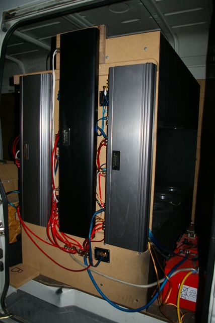

Contra cronometru!
Amplificatoarele au fost instalate.... intre 12 si 4 dimineatza, Sambata... catre Duminica, 1 - 2 August... - Mangalia!!!
 Filesize:  168.69 KB
 Viewed:  442 Time(s)
MH88PRJ
Data înscrierii: 25/Aug/2009
Mesaje: 48
MesajTrimis: Mie Aug 26, 2009 12:16 pm    Titlul subiectului: Răspunde cu citat (quote)
Avand in vedere ca amplificatoarele au sosit in aeroport abia Vineri dimineata, instalarea lor conform planului stabilit a devenit imposibila.
Astfel, au fost puse in functiune, de proba, in noaptea dintre Sambata si Duminica...
Sistemul este ne rodat, fiind pus in miscare in dimineata zilei de Duminica.
Chiar si asa, este la nivelul asteptarilor noastre.
Incinta urmeaza sa fie inchisa de cabina, astfel toata presiunea va fi creata numai in cabina si nu se va "irosi" in furgon....
Baietzii din Team GZ si nu numai, au focut un efort fantastic de a rezista pana la ora 4 dimineatza, ajutand la instalarea amplificatoarelor.
Le multumim foarte mult!
Initial nu am dorit instalarea lor in conditiile acestea, dar eram si noi la fel ca si ei foarte curiosi de prestatia sistemului.
Este un sistem de show... de mare show!

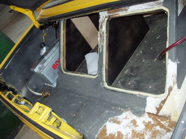

Decizia in alegerea finala asupra amplificarii a fost luata!
16 amplificatoare Genesis vor fi instalate in furgon.
Amplificare full Genesis! Pure Energy!!!
Peste 8Kw de energie pura Genesis!!! Este in premiera!!!
Genesis Profile 2 Ultra - custom / modified - modificate special pentru proiectul nostru!
Vor urma detalii si imagini in zilele urmatoare.

"Terenul de joaca" este foarte mare intradevar!
Dupa cativa ani de plimbat prin tara la competitii car audio cu platforma dupa noi, am decis ca a venit momentul sa imbinam showul cu bussine-ul!
Astfel, sistemul a fost gandit sa ocupe nu mai mult de 1/3 din spatiu disponibil.
1/3 este dedicat pt. car audio, show...
2/3 este dedicat in continuare pt. transport marfa, standuri, produse, etc...
Intradevar, un BR cu aprox. 60-80 litri /traductor = aprox. 1300 litri volum ar fi fost interesant, dar, proiectul nostru nu se doreste doar unul simplu, cu multe woofere intr-ul wall... sistem destul de banal de altfel...
Din studiu si analiza, diverse sisteme in peste 12 ani, am decis pentru aceasta varianta... sistem incinta inchisa in combinatie cu un mic horn. Pozitionarea traductoarelor este deasemenea importanta.
Experimentez ceva nou, ceva ce de mult timp imi doream.
In 2003 am construit intr-un BMW un proiect asemanator. Atunci foloseam doua Kicker S15L72. Sealed plus horn. Senzatie maxima! Imi pare rau ca atunci nu am facut filmuletze cu sistemul. La un BR acordajul exact este extrem de greu de realizat. Raspunsul in frecventa nu este liniar, avand varfuri suparatoare. In cazul nostru lipsa de eficienta a sistemului inchis fata de unul BR este compensata de micutul horn.
Extensia pe subjoase... infrasunete... este... pe gustul nostru.
