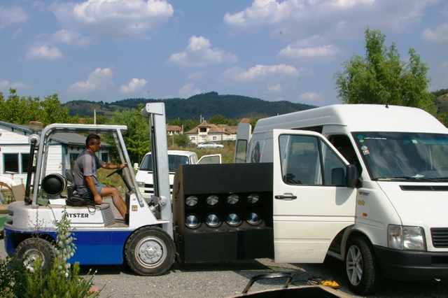

Pentru inceput o singura imagine... colegul cu falci de otel, stivuitorul.
In scurt timp va urma... proiectul!

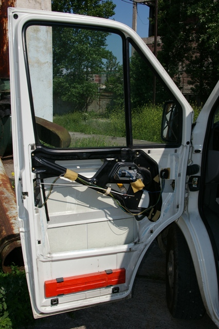

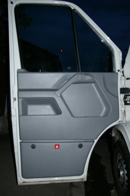

Portiera mea inainte de a fi "killarit-a" de IM...

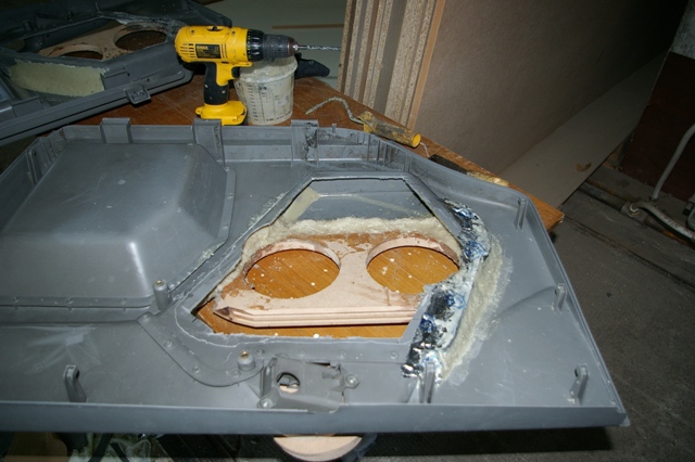

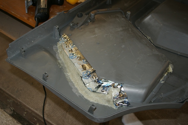

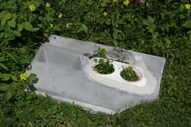

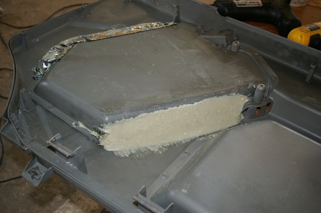

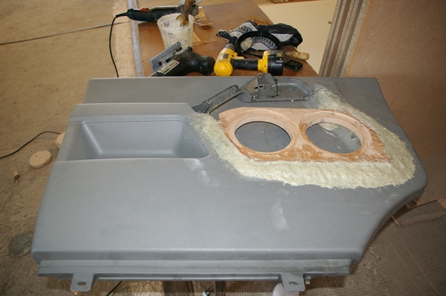

...mda, fata de usa de furgon, plastic, numai plastic... initial am crezut ca nu exista nici o sansa de a instala 2 mid-woofere de mare putere.
Nici o problema!
Avem solutii pentru absolut orice situatie!

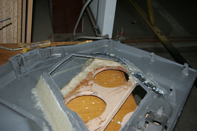

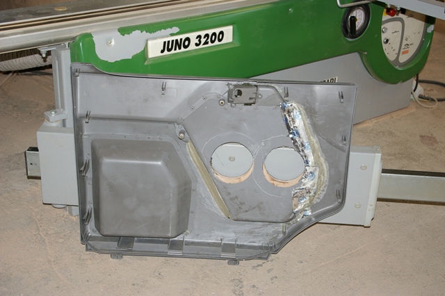

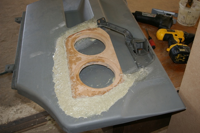

S-a construit ochelarul pentru cele doua mid-woofere.
Placaj stratificat de 25mm.
... Burghiu de 8 plus multe gauri de jur imprejurul ochelarului...
MH88PRJ
Data înscrierii: 25/Aug/2009
Mesaje: 48
MesajTrimis: Mie Aug 26, 2009 11:08 am    Titlul subiectului: Răspunde cu citat (quote)

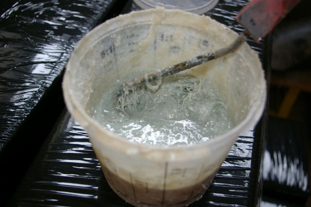

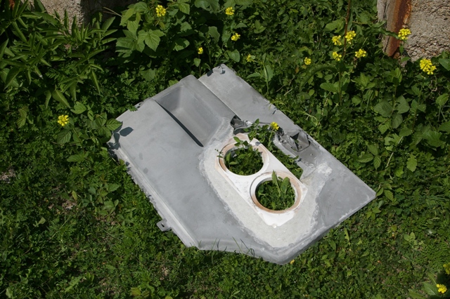

I n m a r m u r i t a si la propriu si la figurat... radeam singur in seara aceea, dupa ce am savurat pe nerasuflate un Radler.
Marmelada de praf de marmura, rasina, tocatura de stratimat plus alte ingrediente... a fost pregatita cu atentie.
la noi praful de marmura se regaseste peste tot acolo unde este si rasina. Sunt ca doua surori nedespartite...
