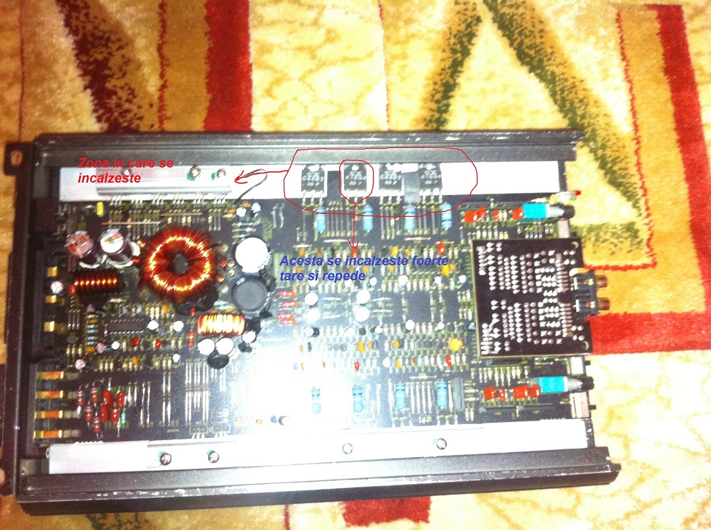

Salutare,detin de ceva timp un amplificator Hertz H420,s-a intamplat ca sa intre in protectie si sa se incinga pe o parte intr-o singura zona (am desfacut-o si am vazut ca e in zona TDA_urilor),problema este ca ea merge,se aprinde,dar dupa un timp destul de scurt intra protectia...stie cineva daca trebuiesc schimbate TDA-urile? Multumesc!

unde ai vazut tu tda-uri ?
e posibil sa fie o neadaptare de impedanta si de acolo sa fie problema cu supra incalzire si apoi sa intre protectia

ma pricep la audio cat de cat si am cabluri groase de 50mm,difuzoarele nu sunt problema sunt Canton,bass-ul este de 250W JBL,deci nu ar avea problema de Ohmaj..deci posibil sa fie de la TDA,pt ca doar intr-o singura zona se incinge foarte tare si foarte repede (15-20 sec dupa ce o pornesc)...as putea sa o trimit la Bucuresti sa o repare,dar buget mic,si nu prea se merita atata investitie,de aceea am ales sa intreb pe acest Forum ce poate fi. AM UITAT SA SPECIFIC CEVA: SE INCINGE FARA NICI O SURSA INTRARE SAU IESIRE (RCA-DIFUZOARE)

pai asta e chestia ca nu are decat alimentarea pe ea,nu are nici-un RCA bagat si nici un difuzor..si se incinge repede..

probabil ceva condensator futut si trimite curent aiurea in finali

stiam ca daca este vreun condensator dus...ar trebui sa fie umflat...si nu e nici unul umflat..chiar nu stiu ce sa fac..
