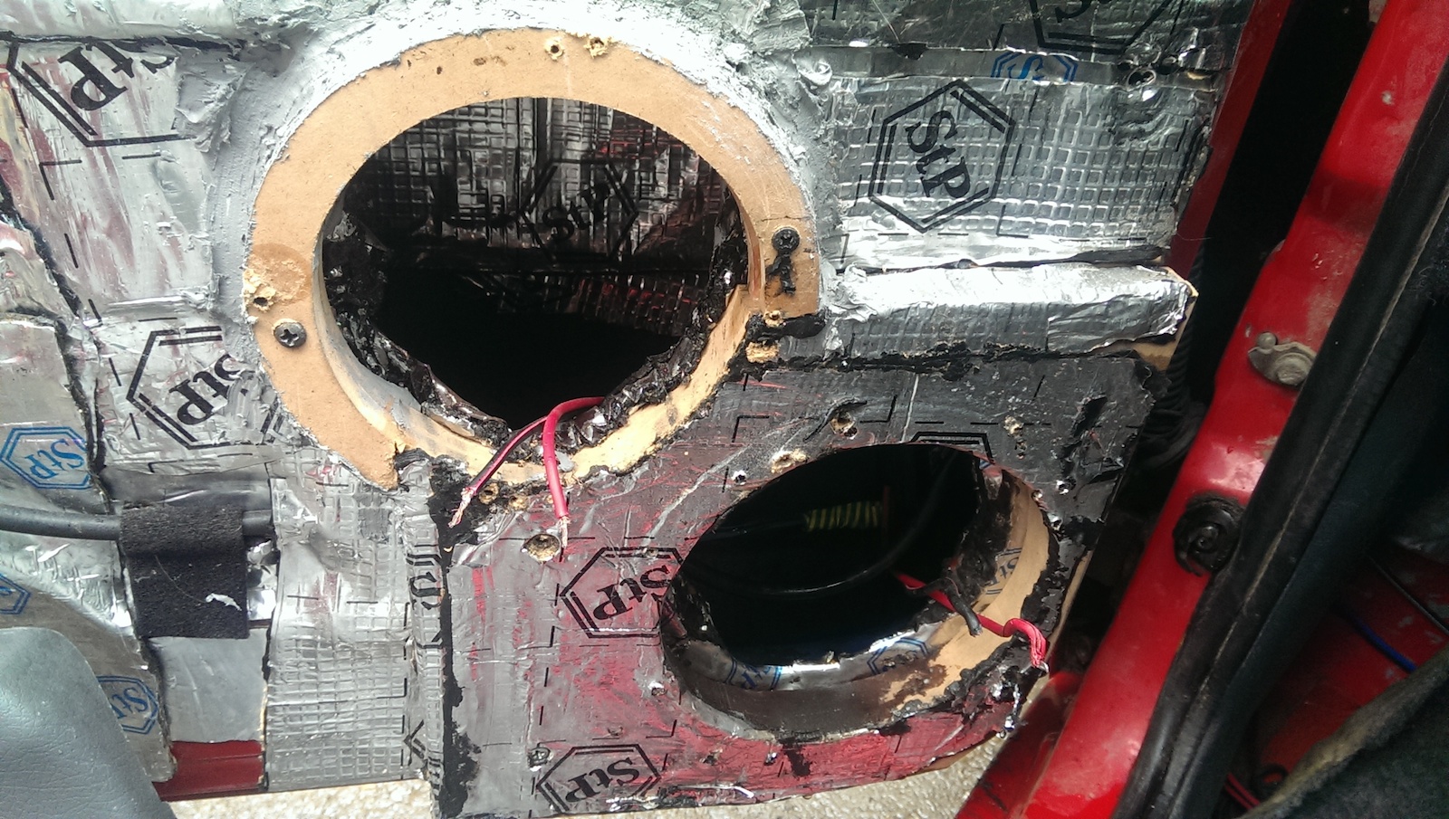

fiind dacie si deja taiata ... 2 fete de usa sunt 50lei la dezmembrari. as putea sa incerc.
Ma interesa sa limitez pierderea de aer. si tot odata sa respect specificatiile producatorilor. in total as avea nevoie de 14.5 litri

LooSeR
Data înscrierii: 03/Mar/2007
Mesaje: 239
MesajTrimis: Sâm Mar 29, 2014 1:38 pm    Titlul subiectului: Răspunde cu citat (quote)
pai litrajul in portiera e undeva la 80 litri - 100litri.
Daca elimin buzunarul si as face incinta separata as scoate undeva la 20 - 25litri.

LooSeR
Mesaje: 239
MesajTrimis: Sâm Mar 29, 2014 11:13 pm    Titlul subiectului: Răspunde cu citat (quote)
uita-te pe prima pagaina are mdf de 20mm pe portiera deja baza.

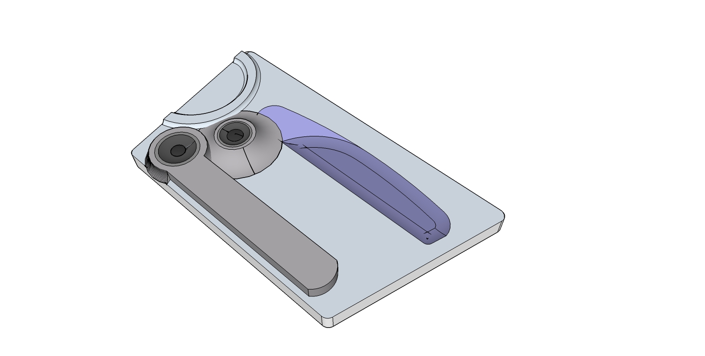

Eu vreau sistemul de SQ o sa incerc sa fac o schita.
Da. As scoate incinta in afara cam 10 -12cm si as putea sa o bag si in interior cam 4cm avand spatiu intre fata de usa si portiera.
probleme cu ploaia.

MesajTrimis: Dum Mar 30, 2014 12:33 am    Titlul subiectului: Răspunde cu citat (quote)
cam asa ceva. ...

darkofeel
Data înscrierii: 09/Iul/2009
Mesaje: 270
Locație: Bucuresti/Berceni
MesajTrimis: Dum Mar 30, 2014 3:56 pm    Titlul subiectului: Răspunde cu citat (quote)
Foarte tare proiectul fetei de usi, poti taia linistit fata de usa, ce iti recomand sa faci incinta intr-un fel sa vina deasupra fetei de usi taiate, gen flush, nu stiu in schimb ce idee sa-ti dau sa nu ai vibratii intre fata de usa si incinta...
I don't need to "get a life." I'm a gamer. I have lots of lives!
LooSeR
Mesaje: 239
MesajTrimis: Dum Mar 30, 2014 4:15 pm    Titlul subiectului: Răspunde cu citat (quote)
pai ma gandeam sa tai fata de usa ( cea de plastic ) in zona difuzoarelor. matrita fibra de sticla a poriterei ( metal ) dupa care constructia ei ... atunci cand voi prinde fata de usa la locul ei pe langa cele 4 suruburi voi putea prinde cu surub si piulita de metal cu vatelina sau stp noise insolater de 8mm ca mai am cateva bucati intre ele. Asa voi reduce vibratiile.
Multa munca pt un .... gunoi de masina. Sper ca anu asta sa fie ultimnul in ea Very Happy
