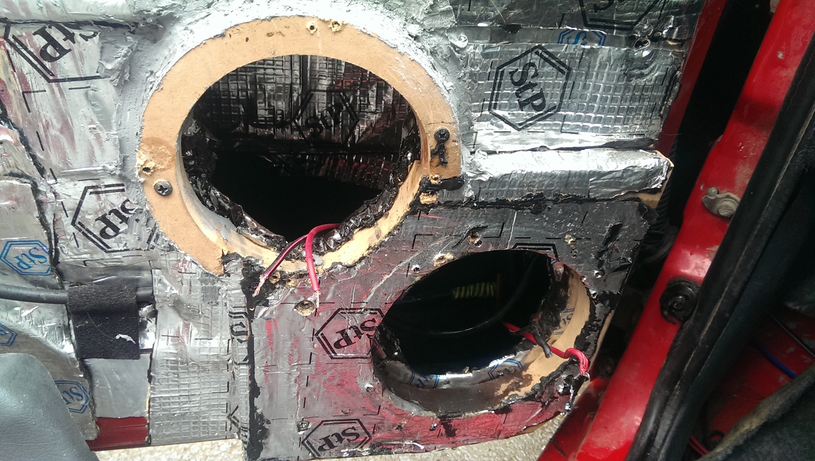

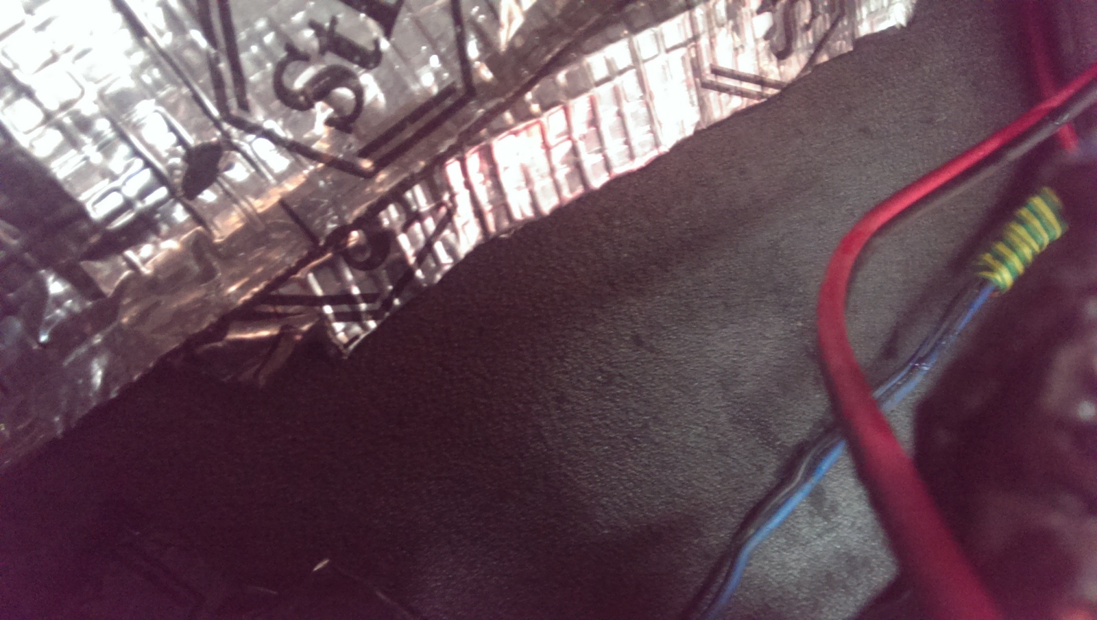

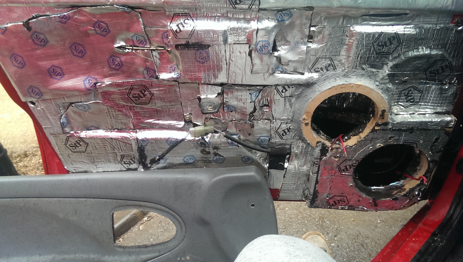

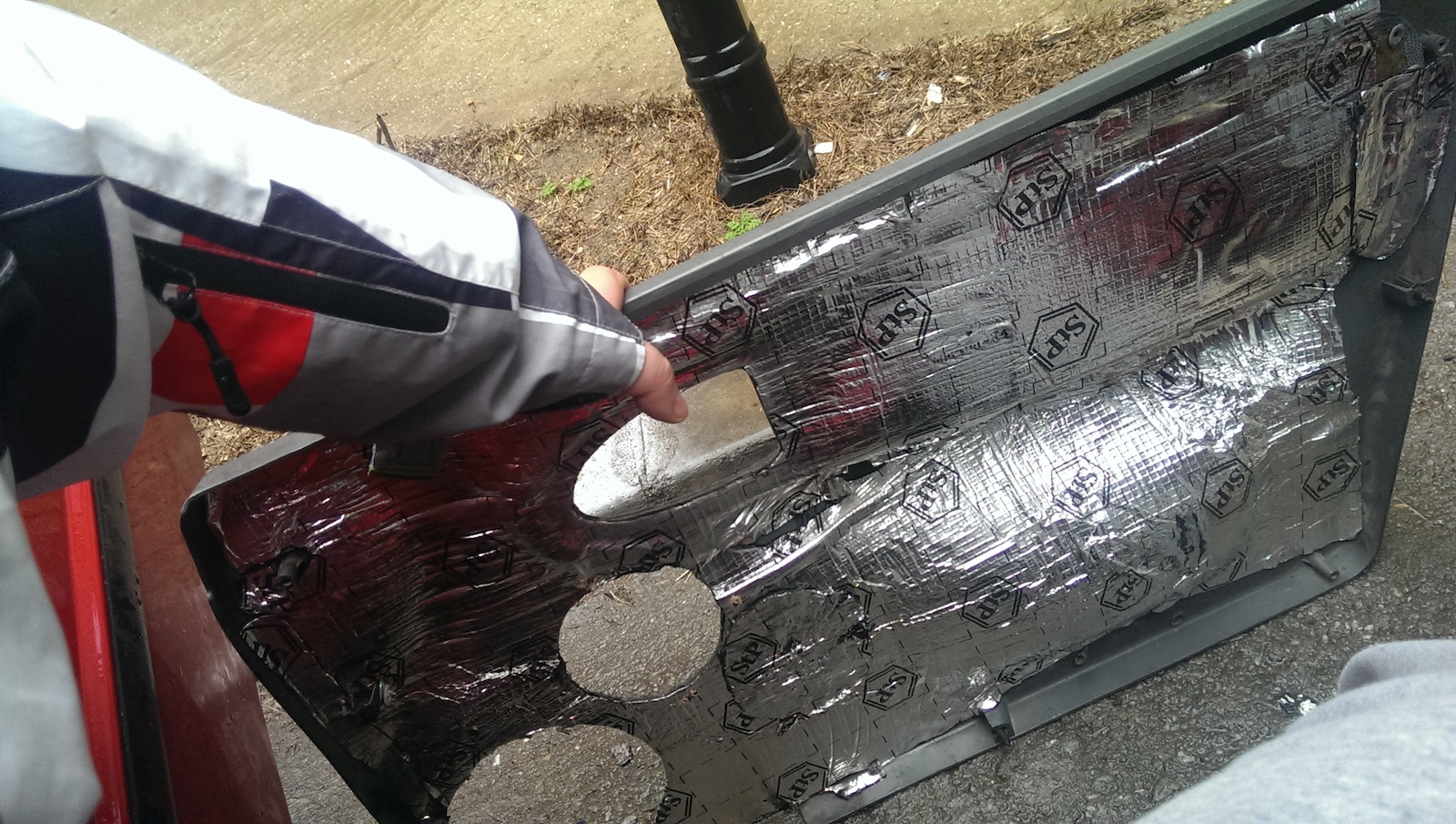

cu multumiri celor de la dacia, va pot pune poze cu portiera antifonata. ( balta .... difuzoarele de midbasi le voi schimba membranele deoarece au stat in apa toata noaptea si nu erau impermeabile.... )
 Filesize:  621.93 KB
 Viewed:  492 Time(s)
stp silent 8mm pus pt a nu lovi unda de bas direct in tabla moale.

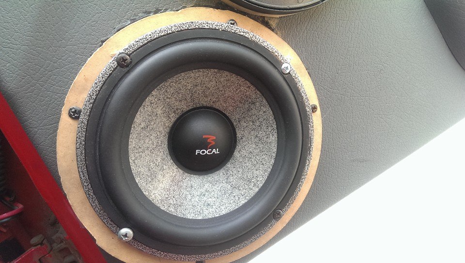

am schimbat si midbasii
Focal Utopia sa fie...
Sper ca in 2 saptamani sa ma apuc de fata de usa.
Sugestii va rog:
Am posibilitatea sa tai buzunar fata usa si sa fac o incinta completa insemanad spatiul din buzunar plus tot din juru difuzoarelor. ar veni undeva la 20 litri.
Ce recomandati ? sa ma apuc de asa ceva sau sa raman pe varianta, tot sunetul sa se duca in usa ?

Nu prea sunt fan incintelor in usi pentru difuzoare, dar daca ai posibilitatea sa faci si una si alta, eventual o usa da una nu...
Asa vei vedea cum iti place mai mult.
