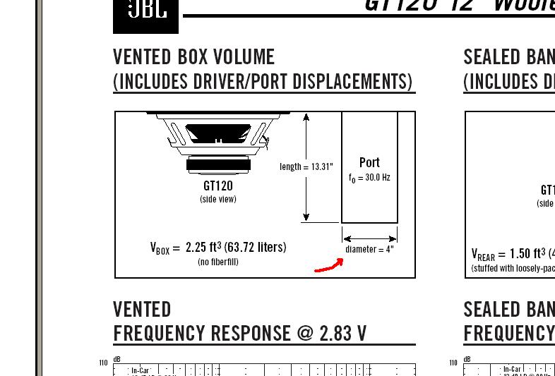

dimensiunile date de mine erau pur teoretice ca sa intelegi cum sta treaba...tu poti sa le faci cum iti da bine sau cum iti intra mai bine in portbagaj.
Spatiul nu ar fi o problema, poata sa ia tot portbagaju daca il vrea Very Happy
iar dimenisunile le-am luat ca punct de inceput.
Si tu zici ca daca ar ajunge pe la 67-68 L nu ar fi o problema..
Atunci ma gandeam la:
Pe lungime:
am 30 difuzoru + 10 portul + 5 distanta de peretele lateral + 7 (2 difuzrul de peretele lateral si 2 intre port si difuzor)deci minim 49 cm
pe intaltime : difuzorul 30 cm deci minim 35
pe latime portul cere 13.31" = 33.81 + 5 cm distanta de spate => minim 40
Si ar ajunge pe la 68 L ...

producatorul recomanda rotund, la cel dreptunghic cum il mai calculez..

e vreo diferenta intre bass-reflex cu port rotund sau cel cu port dreptunghiular.

poti sa o faci de 68litri ca se va auzi exact la fel !
mie porturile dreptunghiulare, de care zice baubau, mi se par cam nasoale mai ales daca nu tai palul perfect drept.parca nu ai avut destul material pentru peretele din fata Laughing
reflexuri cu coturi stiu ca exista,dar nu le-am folosit niciodata de aceea nu le recomand.

am deja difuzorul din cs1204t
Din cate am vazut incintele sunt cam la fel, difera doar placa care vine in fata Very Happy, cand o sa ajung la placa din fata ma hotarasc atunci Smile. Desi as inclina spre cea cu port dreptunghiular, ca numai impune conditiile de 1/2 din port fata de pereti

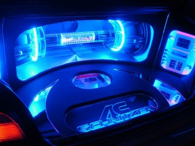

Salut!..vad ca te pricepi cat de cat...am si eu nishte idei si vreau sa le pun in practica.Dar am si nishte probleme...as fi vrut sa fac ceva de genu.(vezi poza).........dar nu stiu cum fac cu incintele....apoi cu mascarea de fibra.....oare ma poti ajuta cu nishte sfaturi?

frumos, dar eu am sa ma rezum doar la un perete din cristal cu rama de aluminiu iar in interior imi pun un neon albastru de calculator Very Happy

@silk' crede-ma as vrea sa am experiente de genu ala, dar pana acum nu am avut ocazia,iar ca sa imi fac pentru mine asa ceva e putin cam mult peste bugetul meu de pusti....
vad ca esti din alba-iulia, ce masina ai ?
