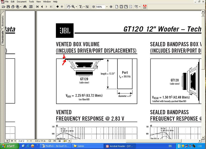

Vreau pentru difuzorul din CS 1204T sa ii fac o incinta.
Ce tip de incinta imi recomandati sa ii fac, eu ma gandeam la BR. Daca ma puteti ajuta si pe mine cu detaliile despre dimensiuni : H x W x D portul reflex etc din ce material (grosime). Si daca se pricepe cineva la simulari.
Ms anticipat
Amplifcatorul este un DLS CA22 cu 200 RMS in punte.

difuzorul e GT4 12

1.izolatia pe interior, se face cu burete? si daca e cati cm sa aiba si daca modifica cu ceva volomul incintei (adik trebuie luat si el in calcul)
2.in imagine vad ca difuzorul este bagat in interior (la marginea exterioara ma refer) trebuie luat in calcul daca pui acea margine pe exterior (cum mi se pare normal Smile )

MesajTrimis: Joi Dec 21, 2006 1:18 pm    Titlul subiectului: Răspunde cu citat (quote)
stai linistit ca marginea aia daca o pui sau nu in afara nu va avea rezultate perceptibile.

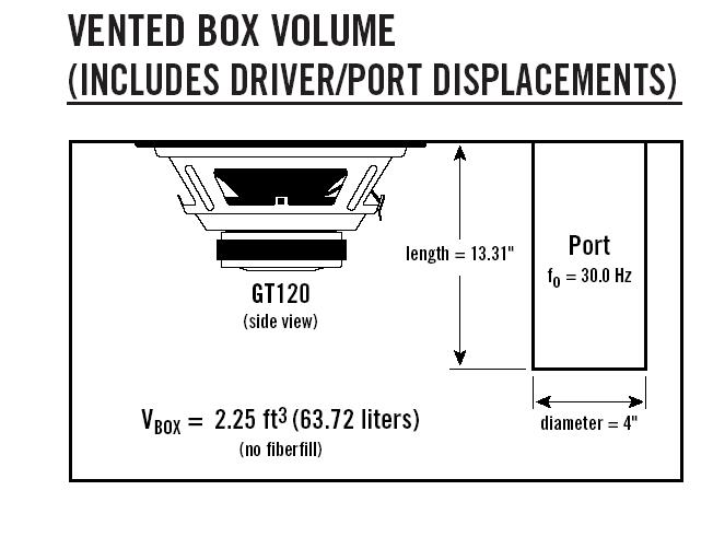

Acel volum de 62.73L se refera la volumul intern nu? adik trebuie sa scad grosimea peretilor, volumul difuzorului si portului...nu\
Daca da... cum calculez asta mai exact Question

MesajTrimis: Joi Dec 21, 2006 9:28 pm    Titlul subiectului: Răspunde cu citat (quote)
da cei 62-63 lirtii reprezinta volumul util.adica atat volum tre sa ai tu in acea cutie daca scazi grosimea peretilor.
in concluzie tu trebuie sa lucrezi in asa fel in cat Lungimea X latimea X inaltimea (valorile interioare) sa iti dea ~63 l (volum interior).acel volum in "inchizi" intr-o cutie.
Exemplu:
60cm*35cm*30cm=63litrii volum interior.la valorile astea adaugi grosimea palului si ai terminat toata povestea.

MesajTrimis: Joi Dec 21, 2006 11:29 pm    Titlul subiectului: Răspunde cu citat (quote)
volumul portului si al difuzorului a fost luat in calcul de cei de la JBL care au proiectat incinta pentru a usura viata "muritorilor" de rand ca noi Wink

MesajTrimis: Joi Dec 21, 2006 11:49 pm    Titlul subiectului: Răspunde cu citat (quote)
portul sa aibe fata de orice perete al incintei (inclusiv spatele) MINIM jumate din diametrul lui (daca portul e de 10cm in diametru trebuie neaparat neaparat sa aibe MINIM 5cm fata de orice perete)

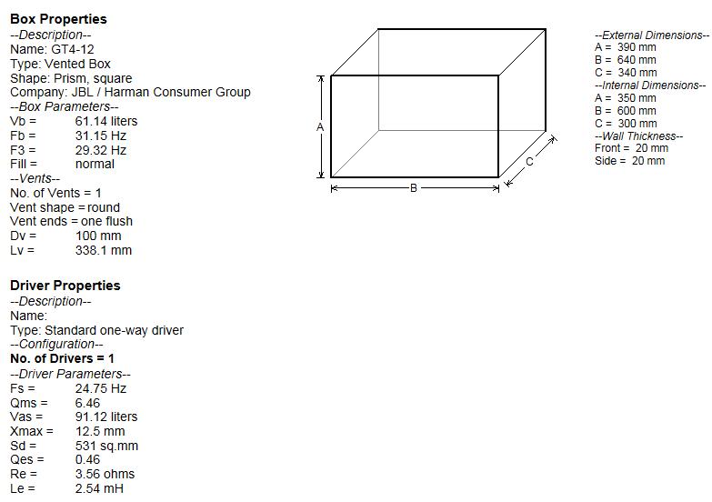

Acum la calcule mai naspa.
Deci
Am luat cum ai zis tu: (Lungime) 60 x () 30 (latime) x 35 (inaltime)
Cand sa o pun pe foaie nu prea iese la calcule:
Pe lungime:
am 30 difuzoru + 10 portul + 5 distanta de peretele lateral + 7 (2 difuzrul de peretele lateral si 5 intre port si difuzor)deci minim 52 cm
pe intaltime : difuzorul 30 cm deci minim 30
pe latime portul cere 13.31" = 33.81 + 5 cm distanta de spate => minim 40
Problema e deja am ajuns la 62.4.. Gresesc pe undeva..

MesajTrimis: Vin Dec 22, 2006 9:41 am    Titlul subiectului: Răspunde cu citat (quote)
dimensiunile date de mine erau pur teoretice ca sa intelegi cum sta treaba...tu poti sa le faci cum iti da bine sau cum iti intra mai bine in portbagaj.
e bine cum gandesti, dar atentie ca difuzorul are 31.2cm la exterior.
volumul poate sa fie linistit mai mare cu 4-5 litrii ca nu are nici o influienta in ceea ce priveste sunetul.
sa acorzi impotranta si distantei portului fata de orice perete sa nu te trezesti ca supa ce faci cutia portul e la 3 cam de vre-un perete ca e cam nasol.
