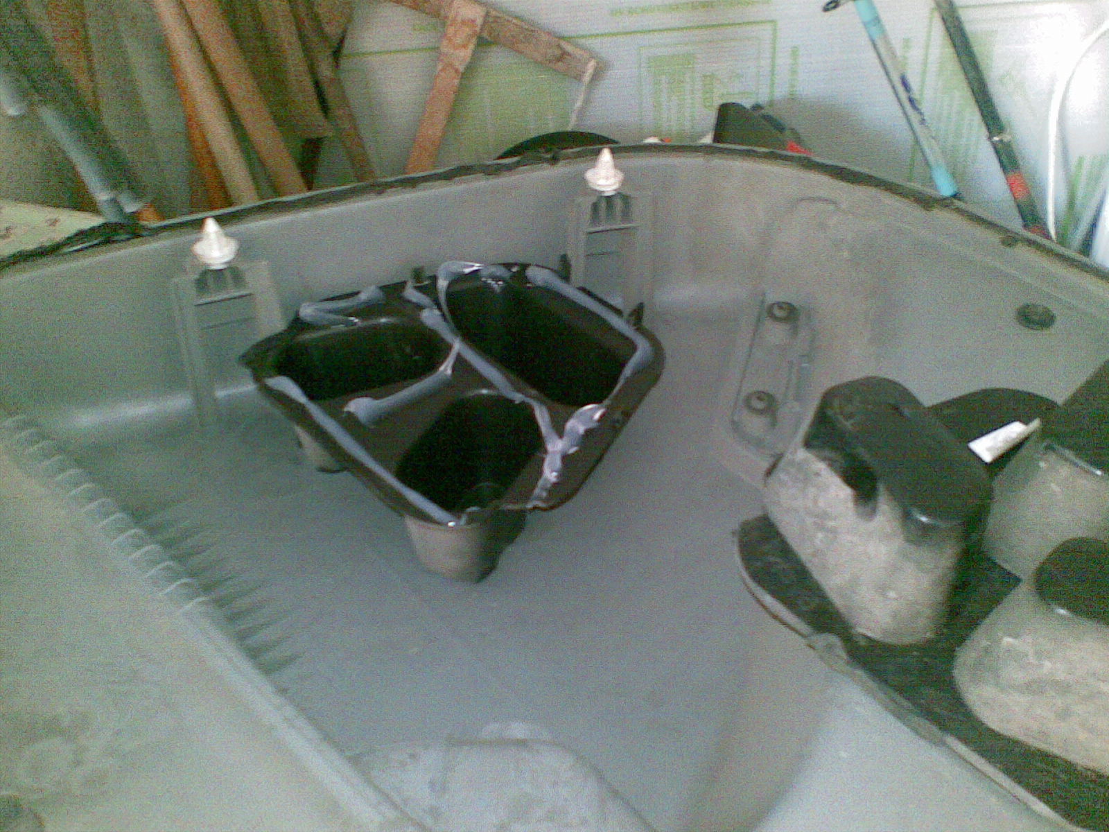

uite cum vreau sa fac.
locul de sub cot, adica cel din centru, o sa il inchid si o sa il intaresc pe interior cu fibra.. creand o incinta
 Filesize:  55.88 KB

Pigoo, cum o sa prinzi incinta?

pai folosesc fata de usa pe post de incinta, iar pe interior o sa pun o placa de mdf care sa astupe gaura aia... iar pe margini tot cu fibra.. si rasina
uite cum arata pe spate fata de usa . chestia de plastic o sa zboare, e acolo pentru a avea suport pe tabla usii .
