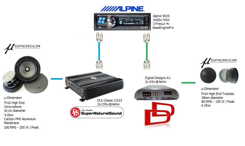

MesajTrimis: Mie Apr 14, 2010 9:07 pm    Titlul subiectului: Răspunde cu citat (quote)
faza cu componentele RE XXX cade, in schimb poimaine voi avea
in usi uDimension ProX M6
iar pe bord ProX T2
pentru o perioada scurta midbasii vor fi amplificati de DD (2x65) iar tw de player (4x26w)
pe viitor midbasii vor fi amplificati de un amplificator DLS CLASSIC CA23 (2x135) iar tweeterele de DD A1(care are un sunet excelent pe partea de inalte)
Pigoo
Data înscrierii: 08/Oct/2008
Mesaje: 1625
Locație: Constanta
MesajTrimis: Mie Apr 14, 2010 10:33 pm    Titlul subiectului: Răspunde cu citat (quote)
schema noua Smile
player in mod 3 way
in schema se afla deja viitorul amplificator pentru midbasi
traseele de curent nu le-am mai desenat...
sper sa fie ultima schema desenata pe moment .
