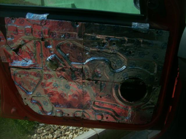

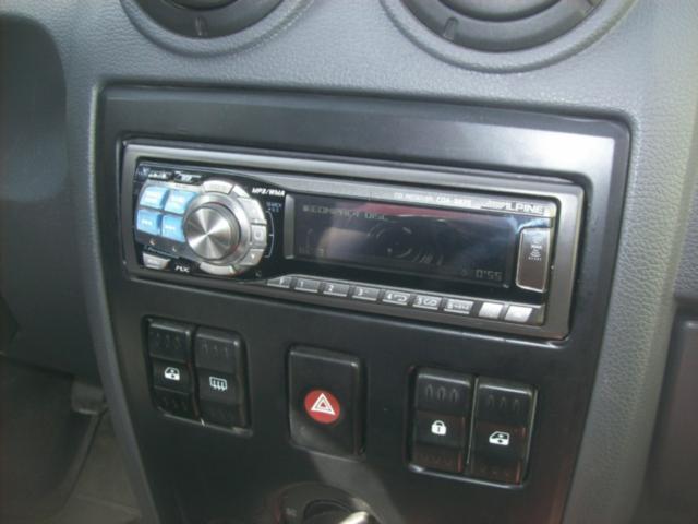

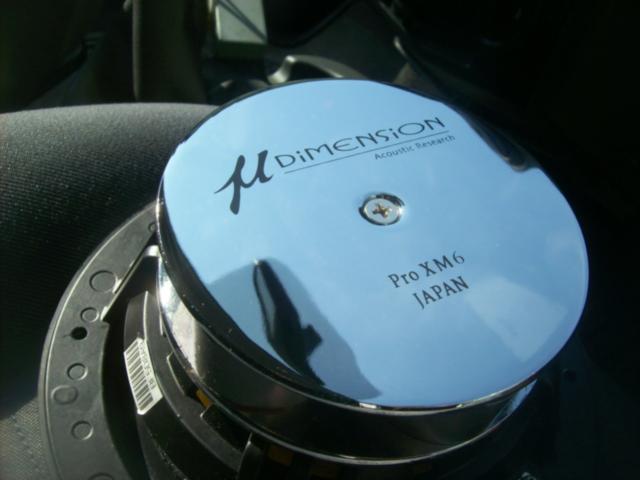

poze cu noile jucarii
si am mai presat un pic insonorizantul in timp ce ma plictiseam la semafor timp de 2 luni cat n-am avut fetele puse Smile
am ascultat un pic midbasii pe dls si tw pe player , concluzia finala este ca nu am nevoie de upgrade la amplificare, tw suna prea tare pentru urechea mea pe player, iar midbasii aproape ca distorsioneaza cand amplificatorul nici nu da semne de clip (pe led) .
o alta chestie remarcata de mine, midbasul urca pana la 11k Shocked
momentan x-over-ele arata asa:
midbass hpf 40hz/18db lpf 10k/18db
tweeter hpf 2khz/18db (recomandat de producator 1.8k/18db)
