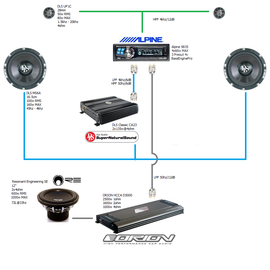

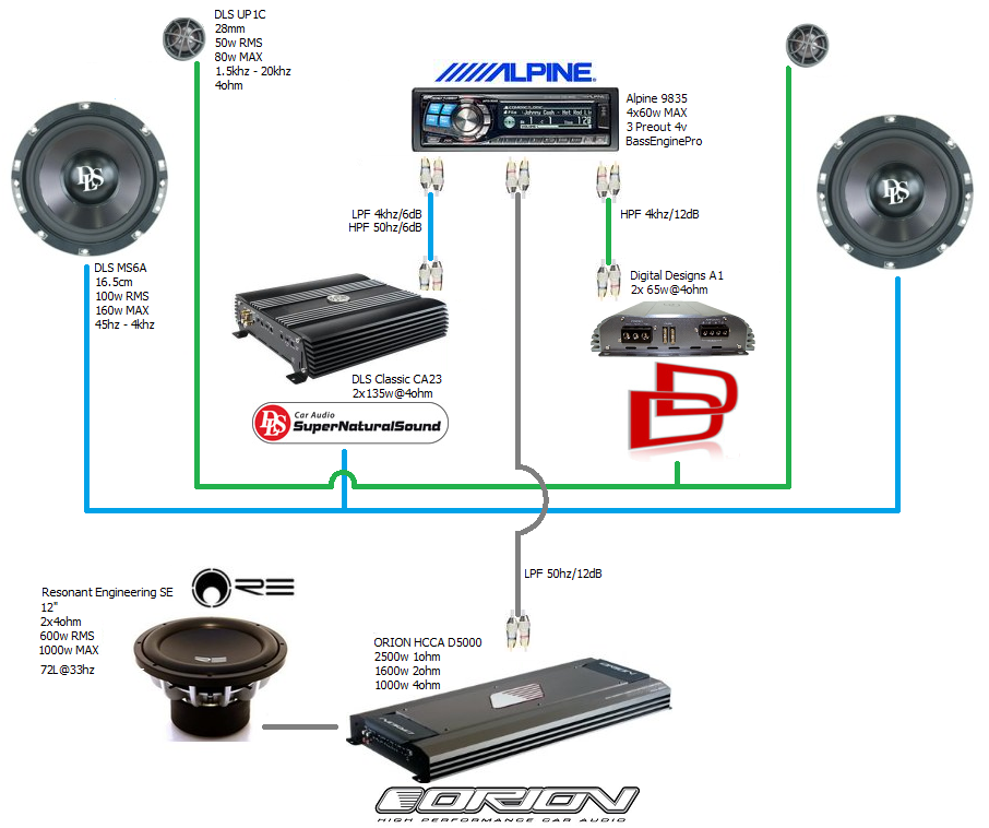

schemaaaaa
sper sa va placa Razz

am in plan sa vand amplificatorul DD pe care intentionam sa il pun pe tw asa ca urmeaza o versiune updatata a schemei .

MesajTrimis: Mie Iun 09, 2010 7:44 pm    Titlul subiectului: Răspunde cu citat (quote)
Schema anterioara, unde tweeterele sunt amplificate cu DD, e mai "aspectuoasa".
Sau schimba amplifurile de pe sistemul din fata cu unul for-channel, gen A4 ori LRx4.1k.
Per total e ales totul cu "bun gust".

MesajTrimis: Mie Iun 09, 2010 7:47 pm    Titlul subiectului: Răspunde cu citat (quote)
am pus tw pe dd iar singura diferenta a fost la volum, asa ca am decis sa il dau si sa tin tw pe player cum le-am avut si pana acum... la 27w rms cat are playerul se aud suficient de tare pentru urechile mele de veverita Laughing
ar fi pacat sa tin dd-ul ala doar pentru tw, in primul rand ca amplificatorul poate mai mult, si in al 2-lea rand..... ca tin niste bani in sistem fara sa renteze.
ar fi culmea sa schimb acum ampliful dls ca 23.
doar ce l-am luat de la skr, defapt ... nici nu l-am montat inca Laughing
