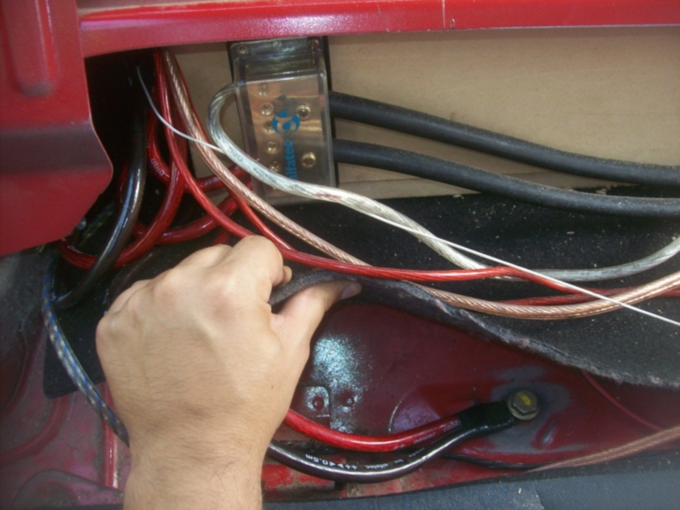

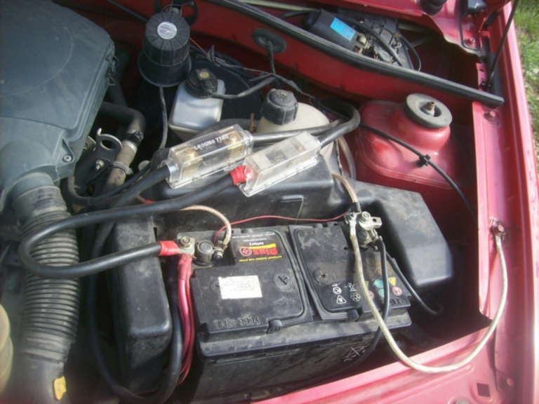

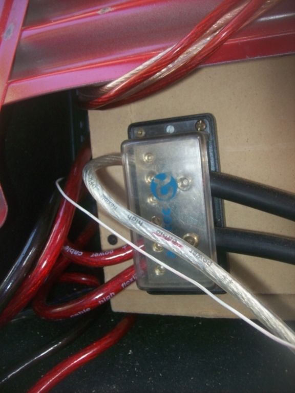

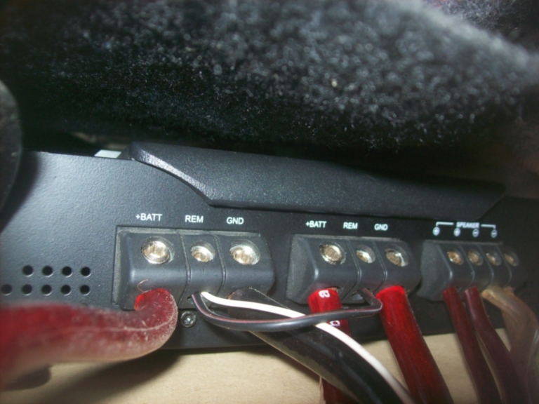

niste poze cu ce am facut azi, maine sper sa am chef sa car cu mine camera la garaj pentru niste poze cu sistemul final ... pe moment , pana schimb subwooferul .
sistemul a mai primit un traseu si un distribuitor cu 2 intrari de 50, 3 iesiri de 35 si 3 de 20. s-a renuntat la celelalte 2 trasee mici iar amplificatorul dls pt midbasi este alimentat din distribuitor cu o bucata din unul din kiturile anterioare .

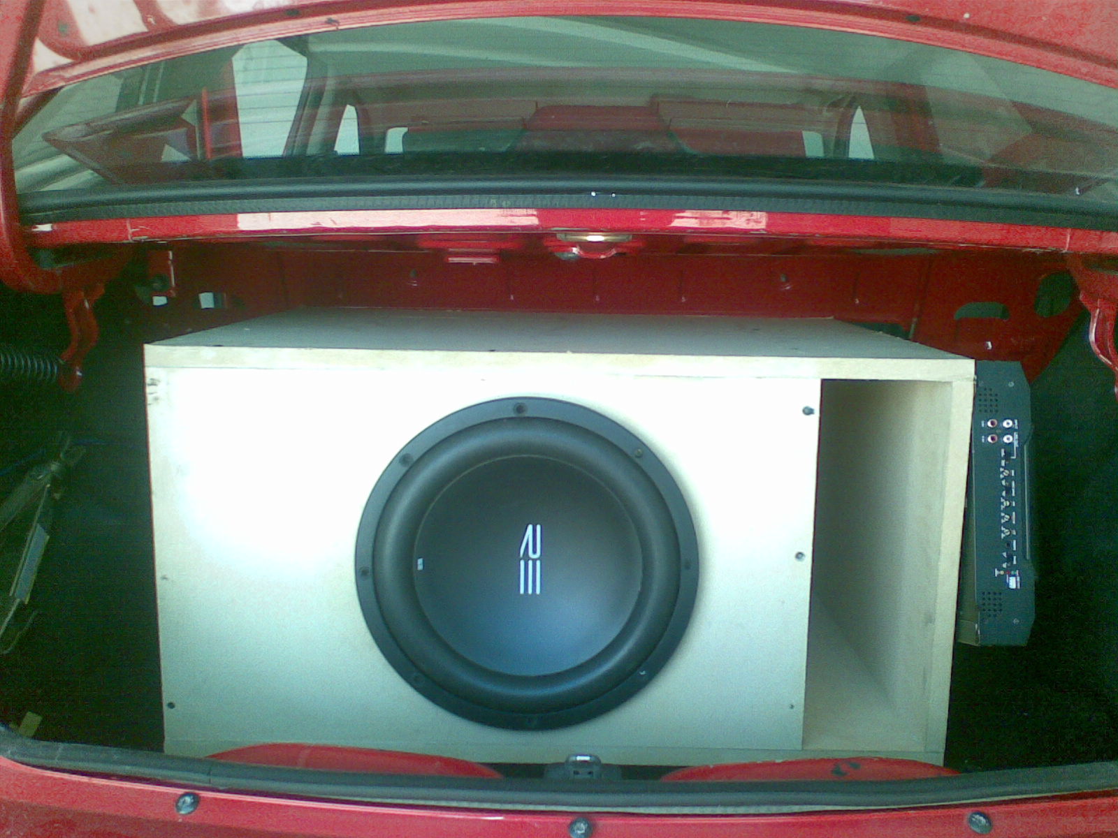

niste filmulete.....
sinus de 30hz... nu prea prinde camera, pe 25 se vedea mai ok, o sa fac altele
si cateva piese
nu prea se vede nimic, decat se aude cum tremura .. tot in jur Razz ,tind sa cred ca am activat la camera ceva de genu "motion capture" ca sa nu tremure imaginea cand filmez fara trepied Rolling Eyes.

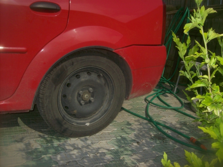

MesajTrimis: Sâm Oct 16, 2010 12:10 pm    Titlul subiectului: Răspunde cu citat (quote)
cateva postari mai sus am urcat niste poze, printre ele si una cu roata din spate pentru a se vedea cat se lasa masina . tin sa mentionez ca aveam arcuri Eibach -30mm .
acum ca nu mai am nimic in portbagaj(-100kg)... cu arcurile H&R -45mm, masina va arata la fel Laughing
n-am intarit nimic deocamdata, pt ca am de gand sa-mi cumpar amortizoare noi, cele de acum au 6 ani.. si trebuiesc schimbate .
