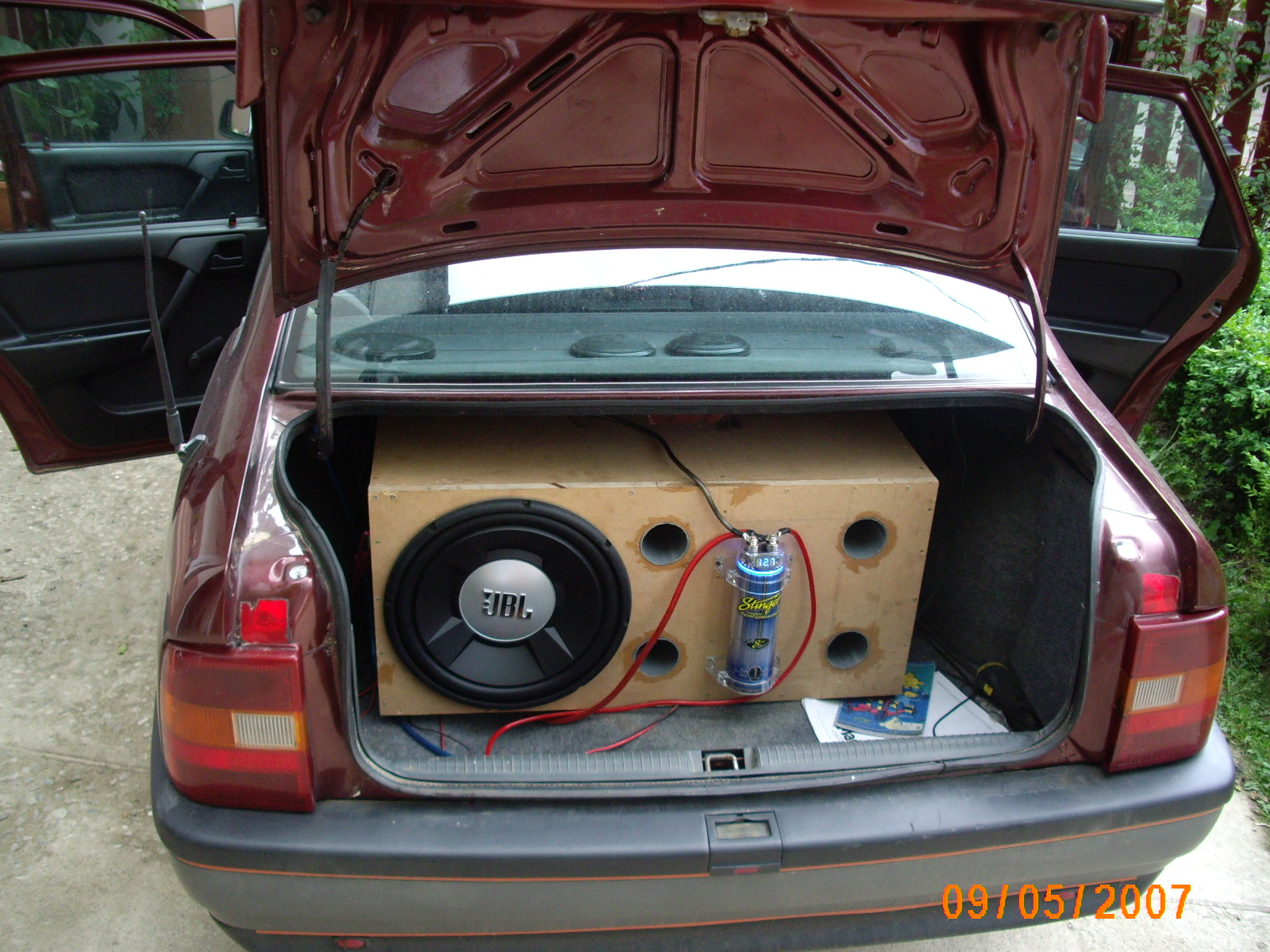

MesajTrimis: Joi Mai 10, 2007 5:43 pm    Titlul subiectului: Răspunde cu citat (quote)
de azi la sistem s-a mai adaugat si un condensator sitnger
urmeaza sa imi ajunga un colet cu coaxiale pt spate JBL GTO 937 .

MesajTrimis: Joi Mai 10, 2007 9:16 pm    Titlul subiectului: Răspunde cu citat (quote)
inca n-ai mochetat incinta?! ce o tii asa? da un semn daca nu ai mocheta ca suntem vecini de judet...iti fac rost daca vrei. de lipit ti-o lipesti usor cu un adeziv in spray. te rezolv si cu ala daca vrei

MesajTrimis: Joi Mai 10, 2007 11:01 pm    Titlul subiectului: Răspunde cu citat (quote)
nu mi-a ajuns prea bine timpul si nici nu prea m-a tras firea sa o mochetez...
oricum pe maine sper sa imi vina coletul si atunci o sa schimb si placa aia din spate dintre luneta si bancheta si o sa imi trebuiasca mocheta, iar apoi o sa mechetez incinta.
mocheta mi-am luat in vara, am gasit in constanta cu 3.5lei/m si mi-am luat de 1milion....deci mocheta am din abundenta,iar un litru de poliadez e vreo 10-15lei.
merci mult de intentie.

MesajTrimis: Vin Mai 11, 2007 10:59 am    Titlul subiectului: Răspunde cu citat (quote)
super misto Wink da mi se pare sau difuzorul e un pic inclinat

MesajTrimis: Vin Mai 11, 2007 2:52 pm    Titlul subiectului: Răspunde cu citat (quote)
e inclinat un pic mai mult Laughing
