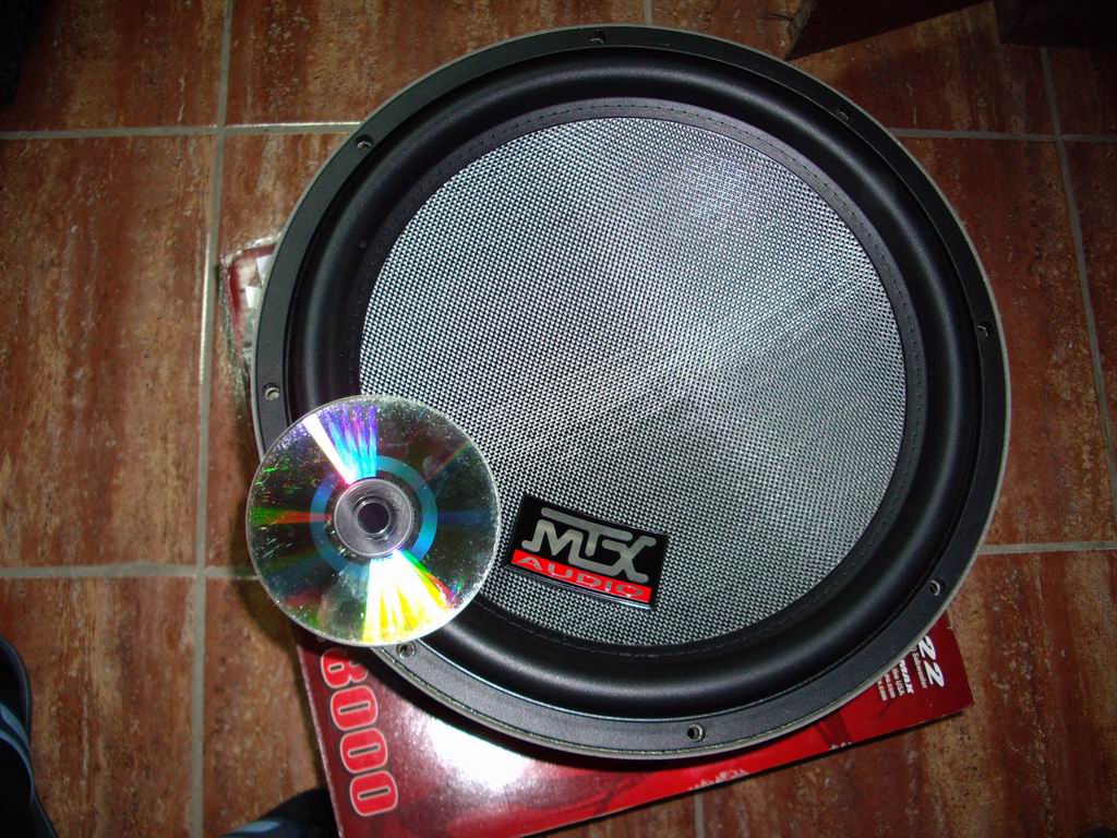

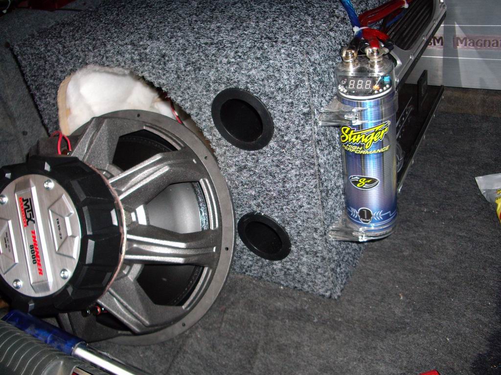

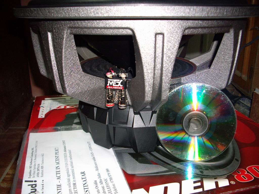

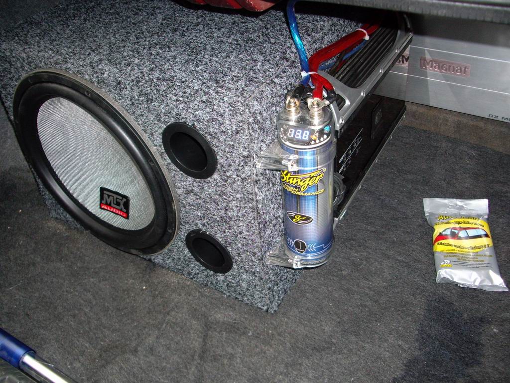

ia sa va arat ce mi-am tras azi...
http://www.be-loud.ro/produse/Subwoofere_auto/MTX/Thunder_8000/T815-22/
casa lui o constituie o incinta din mdf de 20mm care are 93litrii volum total, 2 porturi de 7cm in diametru.
incinta inca ne finisata total la imbinarile mochetei din lipsa de timp, dar urmeaza, in rest sunt multumit, canta bine si canta si tare.
probabil filmulet in curand ca sa vedeti cat de tare stie sa cante.
Hai noroc !

Inca asteptam filmuletzul. Cum is astea din seria 8000? Nu am vazut niciodata unul.

frumos difuzor , sa-l folosesti fara probleme.
si eu sunt curios de cum suna difuzoarul asta , ca de aratat ,arata foarte bine.
porturile alea i-ti vor crea probleme , la volum mare .

difuzorul e foarte solid construit, cel putin partile care se vad...membranda foarte rigida cu un con rezistent, iar cauciucul de pe margini zici ca e din cauciuc de biciblete...e f gros si rigid.
suna tare si destul de dinamic pt un dif de 15".
porturile nu imi creeaza probleme pt ca masina e sedan, iar viteza aerului prin ele nu o sesizezi.
cu 600W la borne:
GD-ul maxim e de 18m/s la 45hz, iar viteza aerului e de 28m/s tot la 45hz. Xmax il ating la 19-20hz. ce am zis aici zice basbox-u.
orcum, desi pana acum ceva vreme nu simpatizam MTX-u ca brand, o data cu ovalele de pe spate am inceput sa apreciez mtx, iar acum cu wooferul asta shear ma pot declara fan mtx.

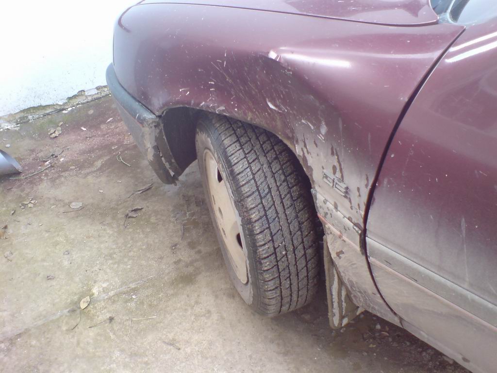

ce dracu se intampla cu userii de pe forumul asta ???
se pare ca e ceva necurat aici....
azi un idiot mi-a plesnit si mie masina.sper sa nu dureze prea mult reparatia...maine tre sa ma duc la firma la care este asigurat ala sa constate daunele masinii mele Sad ...
oricum e bine ca pot cirucula cu ea.

sorry pt tine,s-ar parea ca pe criza asta unii de la ganduri nu mai stiu sa conduca,macar a ta se repara mai usor decat a altor colegi ca e numai aripa,poate primesti alta de la asigurari si atunci doar mergi si o pui gata vopsita sus pe masina,termini intr-o dupamasa.bafta Wink

aripa, putin usa (la imbinatura cu aripa s-a zgariat) si vreo 3 cleme de la spoiler si plasticele alea dintre roata,aripa si spoiler (cred ca ii zice contraaripa dar nu stiu sigur)...
ceea ce ma enerveaza e ca o sa se vada diferenta dintre aripa si eventual use fata de restul masini... vopseaua originala era destul de matuita si tare ma ingrijoreaza ideea ca o sa am aripa si usa alta nuanta ca restul masinii,,,
asta esti...maine ma duc sa vorbesc cu tinichigiul, poate mai pun ceva $ si ii da o vopsire totala...
MesajTrimis: Vin Mar 13, 2009 3:55 pm    Titlul subiectului: Răspunde cu citat (quote)
Nu poti sa ii spui sa matuiasca putin vopseaua noua ? Razz
Nasol cand tot citesc de patanii, e bine ca ai scapat relativ usor. Mai bine era fara incidente Sad
