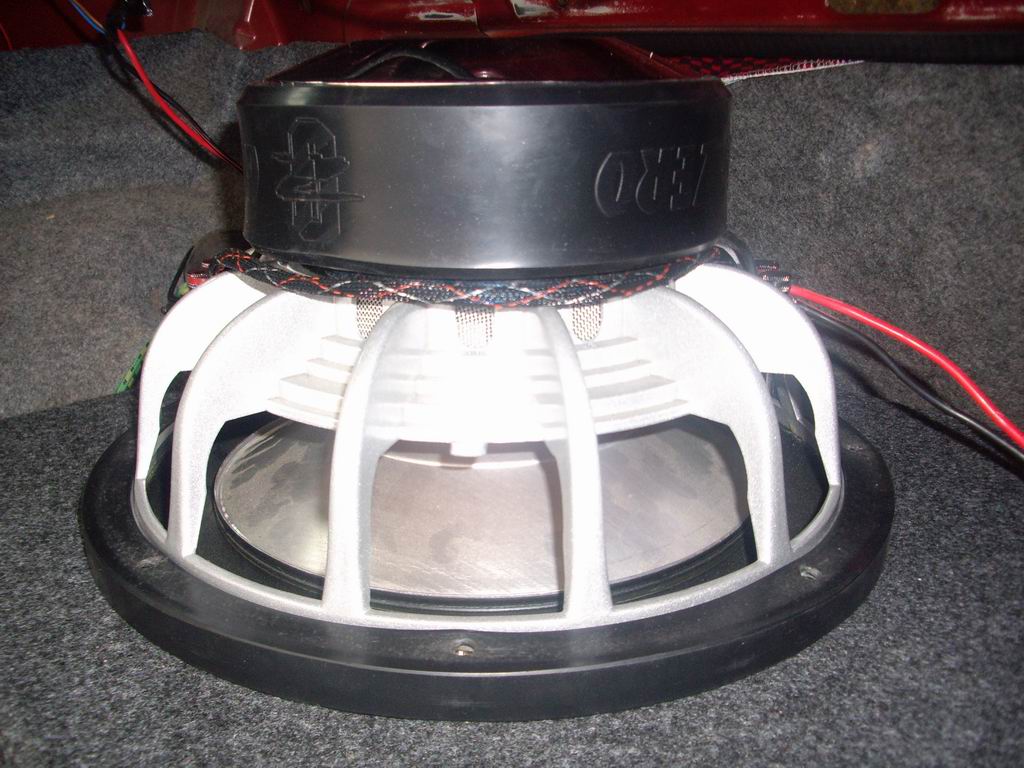

hmm, ieri mi-a venit gz 30X-ul si azi l-am pus la incercare.
incinte:
- BR 55litrii acordata la 34Hz se comporta bine, suna tare, viteza aerului prin port acceptabila pe muzica la ~750W RMS, DAR nu prea are treaba cu SQ
-inchisa 29litrii se comporta bine, suna aproape la fel de tare ca in BR, DAR e un pic mai spre ce imi doream, dar oricum sub asteptarile mele pe partea de SQ.
in ambele incinte vibreaza scaunele, retrovizoarea, bradulerul de la oglinda, oglinzile stanga/dreapta, portbagajul si cupeul.
dupa parerea mea tot spre SPL merge, mai putin pe sq.
acum vreau sa dublez plusul de la baterie. (sa am 2 traseuri de 25mm2 AIV) pt ca imi cam scade tensiunea...
rx mono se comporta bine, se incalzeste putin mai tare decat in 2 ohmi, dar oricum e mai mult decat ok in banii ei.

ce vrei sa spui ca nu are treaba cu SQ ? detaliaza .... fiecare are o alta perceptie in legatura cu SQ si imi este greu sa inteleg ce zici ...
eu la cine am ascultat modelul asta de difuzor nu mi-a placut pentru ca peste 50Hz sunetul era foarte atenuat ! poate era din cauza masinii sau a cutiei cine stie ... erau 2 difuzoare pe un GZPA 2.3000D
e greu de explicat in cuvinte, nu e foarte dinamic pe house, nu se impaca trea bine cu frecventele inalte (eu il tin cu LPF la 60hz, merge si la 80 dar nu prea fain).
am avut in masina un focal ( cred ca access modelul de 25 sau 30 cm, nu mai tin minte) si suna pe house f bine, promt si precis, dar ce e drept ca nu misca scaunele...
nu stiu sigur inca...mai am nevoie de ceva timp ca sa il montez asa cum vreau eu si atunci o sa ma hotarasc daca il pstrez sau nu.
oricum difuzorul e in stare f buna.

ramane in incinta inchisa.
