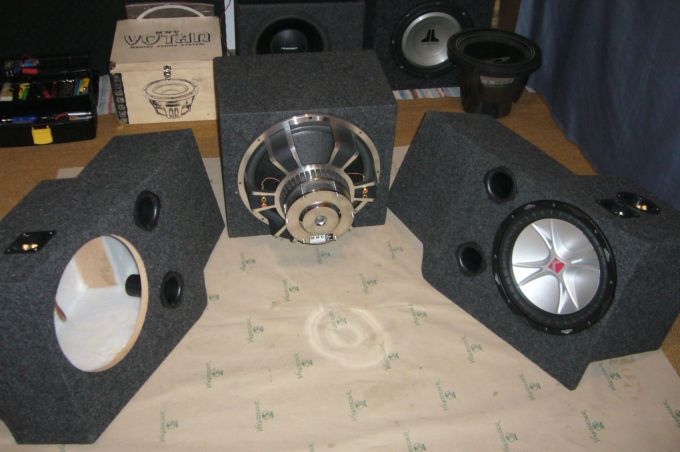

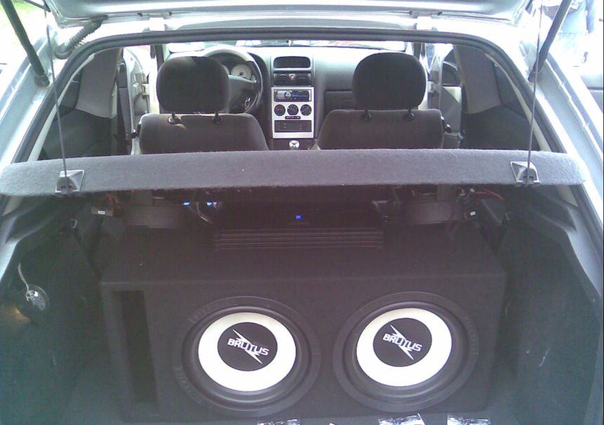

MesajTrimis: Dum Noi 02, 2008 11:42 pm    Titlul subiectului: Răspunde cu citat (quote)

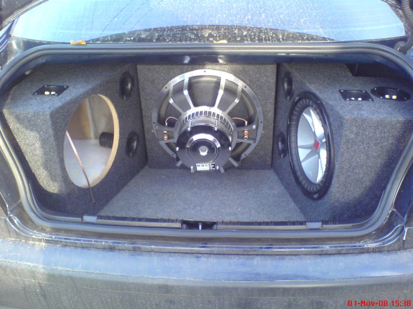

ce am mai lucrat si eu saptamana asta pe langa alte treburi . si un clip cu doar cateva din lucrarile mele : http://www.youtube.com/watch?v=V6FztSnQUHw

MesajTrimis: Lun Noi 03, 2008 12:21 pm    Titlul subiectului: Răspunde cu citat (quote)
Lucrezi frumos ,bv tie.Si la afirmatia ca incintele lui nu sunt de "calitate" ,din punctu meu de vede omu face ce i se cere ,nu toata lumea vrea performante ,multa lume nu e chiar asa de pasionata vor sa mai aibe si loc unde sa bag un bagaj ceva si sa arate bine si el incearca sa se conformeze cerintelor.Bafta

incintele alea pentru medii, pozitionate in spatele tetierelor (am inteles, asa a vrut clientu'), esti sigur la ca o groapa/frana/doamne fereste accident nu-i pica in cap pasagerului (cu tot cu panelul de plastic pe care le-ai prins?)

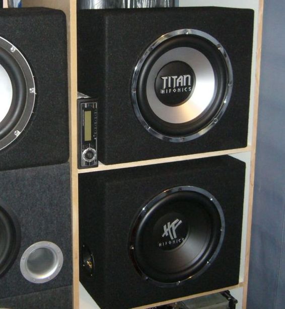

2. Ce pot spune despre incintele omului se bazeaza pe o singura experienta, incinta dubla pentru difuzoare Hifonics Brutus pentru un Seat Leon - suna OK iar clientul e hiper-incantat (a avut 1204BP-D inainte si diferenta este semnificativa). I-am mai comandat cate ceva, asteptam sa fie gata si vom posta ulterior feedback.
3. Incintele "de stalpi spate" au fost comandate de un site concurent dar "prieten" pentru masina lor "DEMO" sau, daca vreti, "de scandal". Avand in vedere ca pe masina respectiva s-a renuntat la volan cu airbag in favoarea unuia "sport" si "fitza", avand in vedere alimentarile de pe masina respectiva si multe alte aspecte care nu merita mentionate, nu cred ca securitatea a fost printre coordonatele luate in seama la "draft-area" acelui proiect de catre cei de la 12345678.ro (repet, nu e o rautate, e doar adevarul - oamenii ne sunt prieteni)

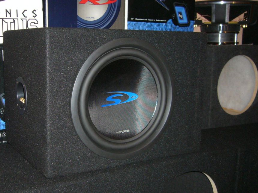

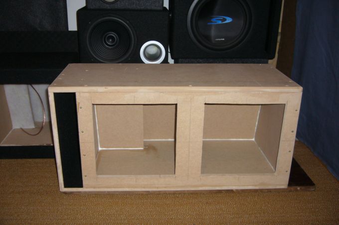

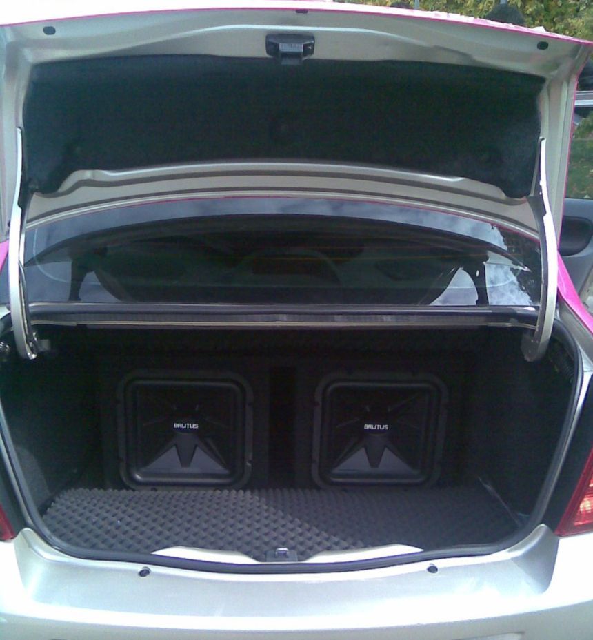

MesajTrimis: Mar Feb 17, 2009 12:26 pm    Titlul subiectului: Răspunde cu citat (quote)

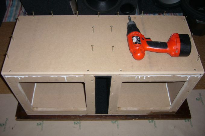

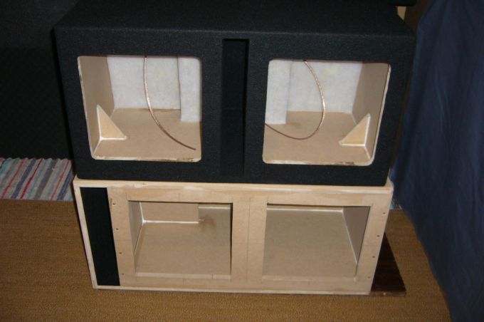

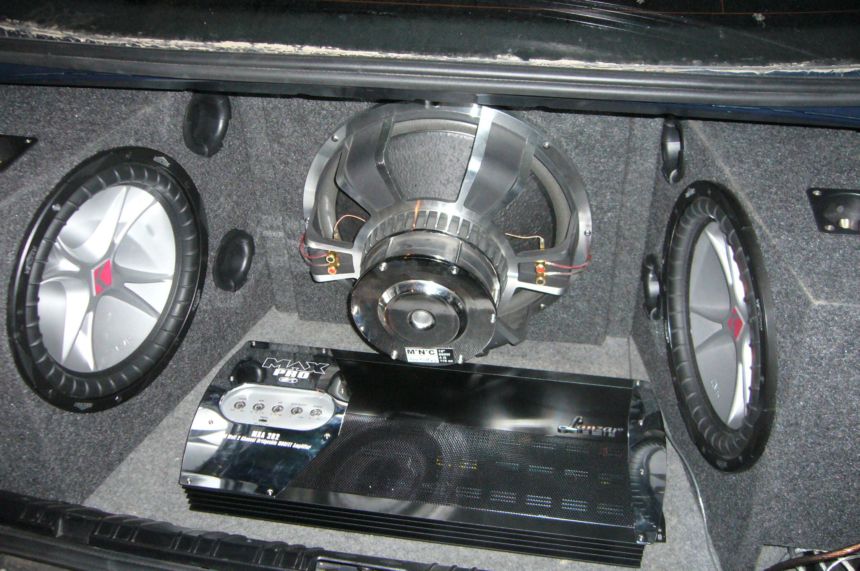

mai adaug si eu o mica parte din lucrarile mele , din mdf , unele pt firme cu care colaborez dar si pt clienti privati . sper sa placa .
 Filesize:  97.13 KB
 Viewed:  471 Time(s)
 Filesize:  60.57 KB
 Viewed:  481 Time(s)
 Filesize:  109.36 KB
 Viewed:  485 Time(s)
 Filesize:  71.7 KB
 Viewed:  486 Time(s)
 Filesize:  95.75 KB
 Viewed:  491 Time(s)

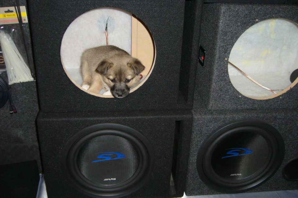

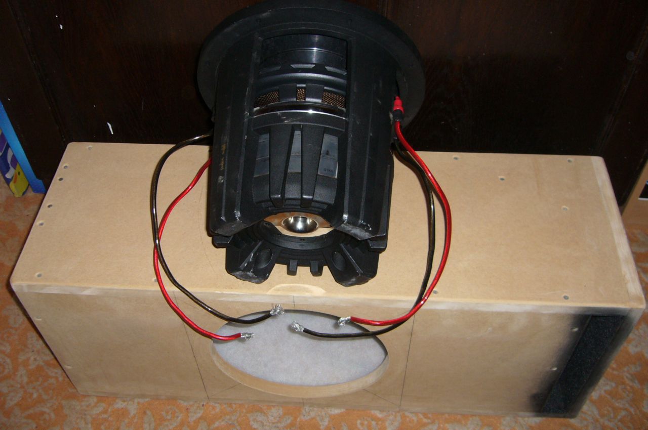

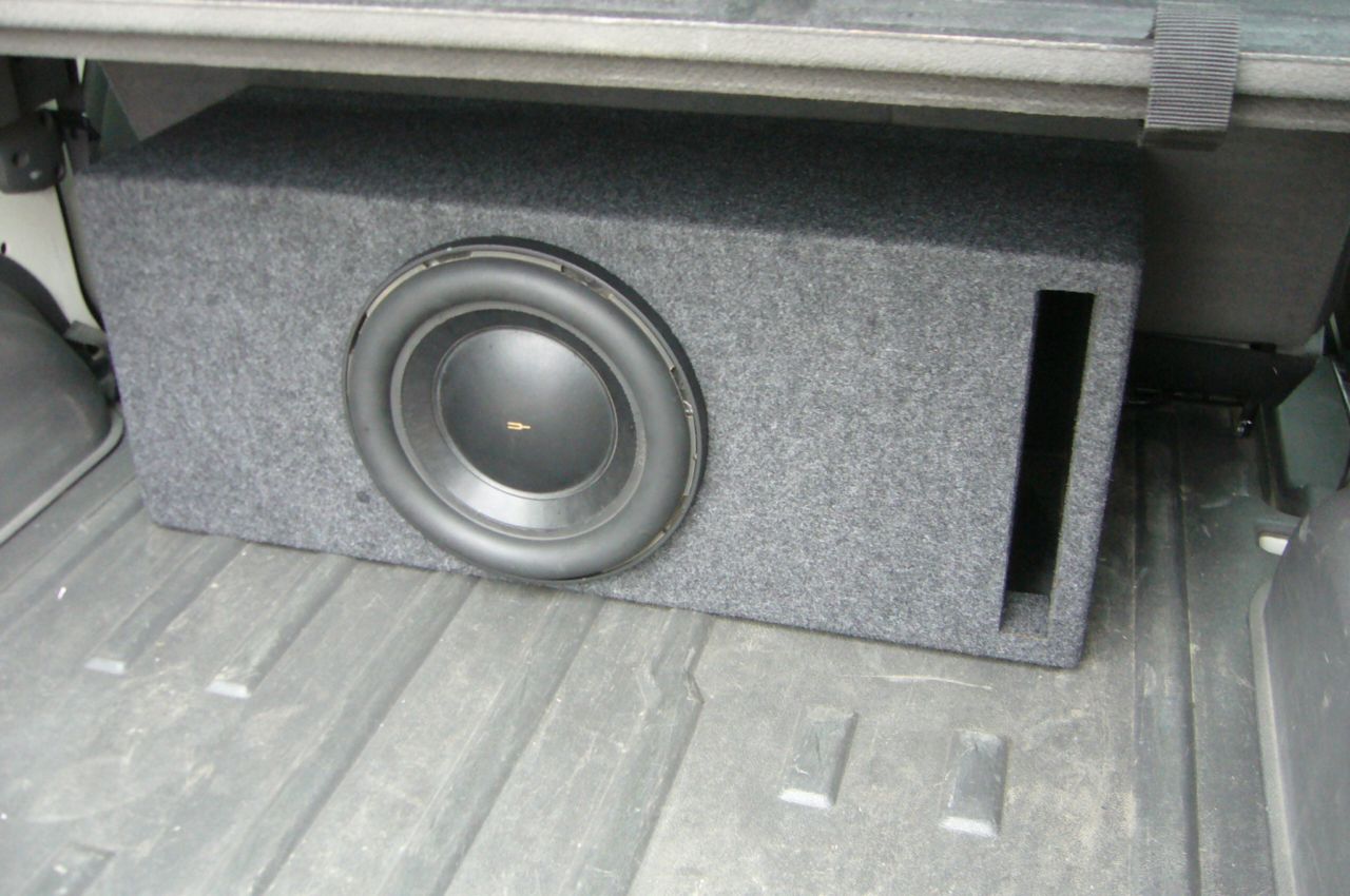

atasez imagini cu noul meu partener la mochetat care doarme toata ziua si isi ia salariul degeaba , si un proiect recent pt pioneer ts-w5102spl .
 Filesize:  98.46 KB
 Viewed:  511 Time(s)
 Filesize:  122.89 KB
 Viewed:  528 Time(s)
 Filesize:  152.67 KB
 Viewed:  484 Time(s)

super dragutz little doggy.. Embarassed ...despre proiectu pioneer...e un dif super interesant din specificatii(n-am ascultat)..dar as dori sa fac si eu o critica micutza....pt acel gen de difuzor suprafata portului mi se pare cam mica....dar poate ma insel Cool
NAKAMICHI+all SPL Dynamics
CLAUDIU_URBAN
Data înscrierii: 26/Apr/2008
Mesaje: 210
Locație: BUCURESTI
MesajTrimis: Vin Feb 20, 2009 7:11 pm    Titlul subiectului: Răspunde cu citat (quote)
salut , ma bucur cati place de colegutul meu .clientu ar fi vrut si spl dar nepermitandusi o incinta mai mare ca spatiu ( portbagaj golf3+multe truse,scule ) si din alt punct de "vedere" incinta e acordata la 41 hz , portul are dimensiunea de 45mm ori 330 mm . fata incintei e destul de mare mai precis 900mm lungime si 380 mm inaltime si poate daia pare portul mic .
Ultima modificare efectuată de către CLAUDIU_URBAN la Sâm Feb 21, 2009 11:06 am, modificat de 1 dată în total
faibox
Data înscrierii: 12/Mar/2007
Mesaje: 350
Locație: Tulcea
MesajTrimis: Sâm Feb 21, 2009 1:32 am    Titlul subiectului: Răspunde cu citat (quote)
Cainele e super tare, insa nu pot sa spun acelas lucru de incinta...
Nu inteleg de ce pui minet/vata in interiorul incintelor bass-reflex?
Din poza mi se pare ca portul e cam mic pentru acel difuzor si pentru 41Hz.
In a doua poza cu incinta nu mi a placut ca ai inghesuit pe laterala din stanga 4 h-suruburi prea apropiate iar pe laterala fata (cea cu difuzorul) 4 h-suruburi foarte, foarte departate(rare)
