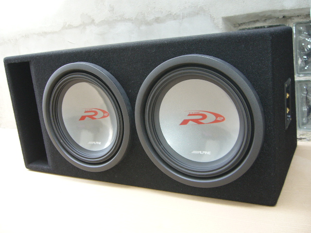

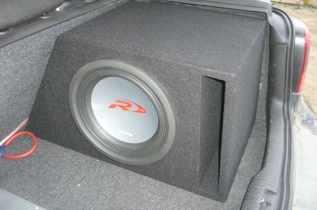

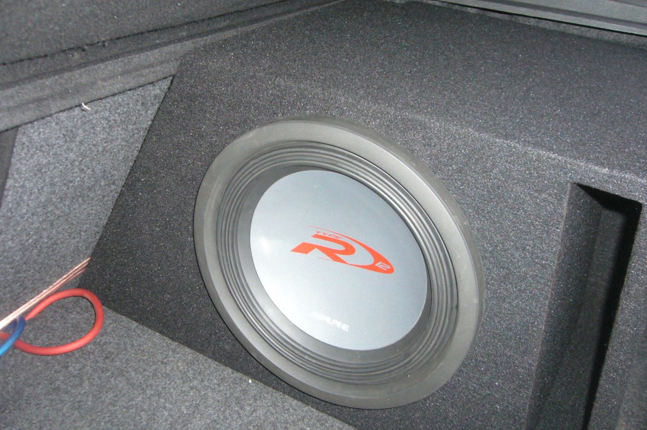

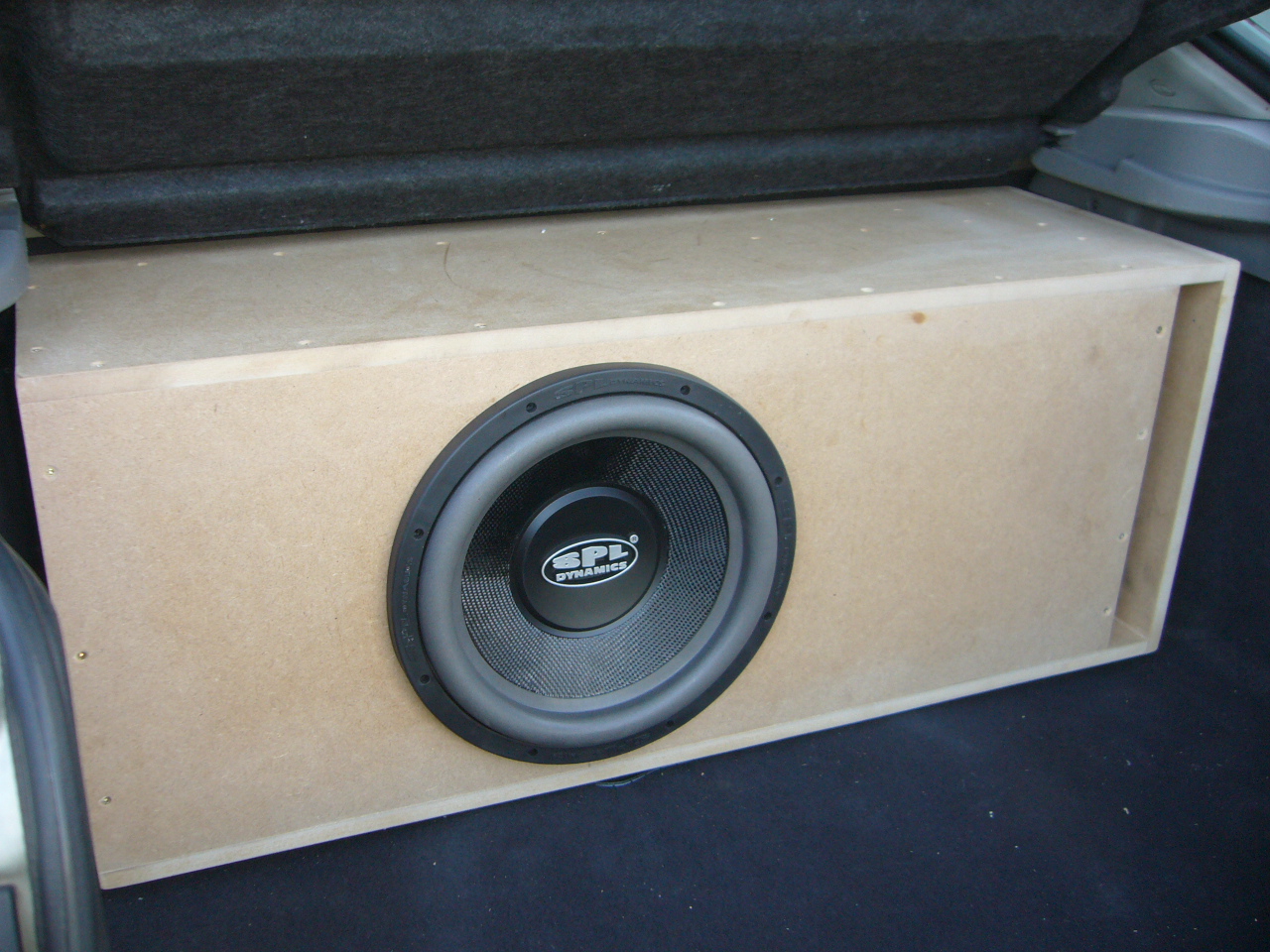

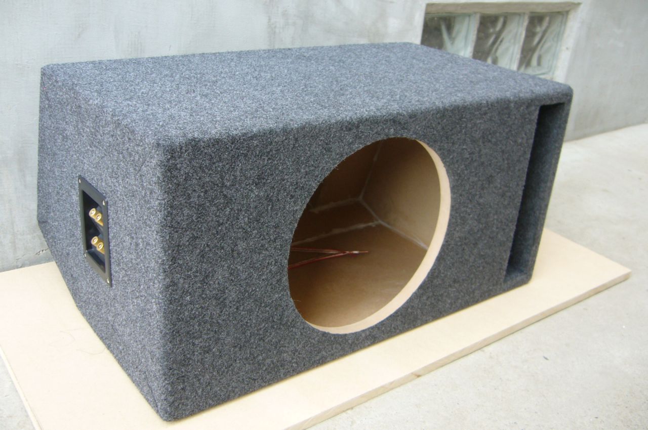

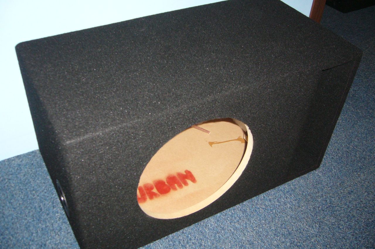

un proiect mai vechi bass reflex pt un alpine swx 1242.

Pigoo
Data înscrierii: 08/Oct/2008
Mesaje: 1625
Locație: Constanta
MesajTrimis: Vin Sep 24, 2010 10:56 am    Titlul subiectului: Răspunde cu citat (quote)
frumoase ca design... insa pe partea practica... mi se par varza
un sfat:
nu mai mocheta portul
vanyovszki roby
Data înscrierii: 05/Mar/2009
Mesaje: 251
Locație: Oradea
MesajTrimis: Vin Sep 24, 2010 1:53 pm    Titlul subiectului: Răspunde cu citat (quote)
depinde pt ce e folosita incinta,pt ascultat cum se pare din poza e chiar bine sa fie mochetata portul,pt spl nu e indicat,deci tine-o tot asa claudiu frumos si ingrijit ca deobicei Smile

MesajTrimis: Sâm Sep 25, 2010 7:29 am    Titlul subiectului: Răspunde cu citat (quote)
pigo sti cum ie decat nimic e buna si o VARZA eventual cu rata pe ia in varf... si cand primesc laude de la un coleg cu statutul de "audifil" (de la tine) nu pot decat sa ma bucur , inseamna ca sunt pe drumul cel bun.

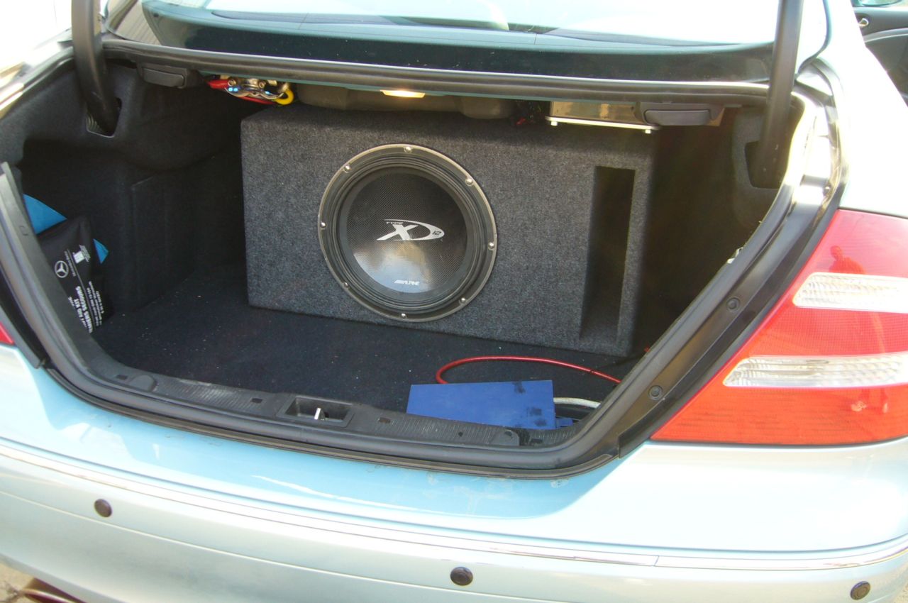

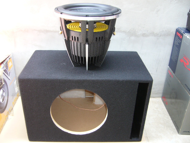

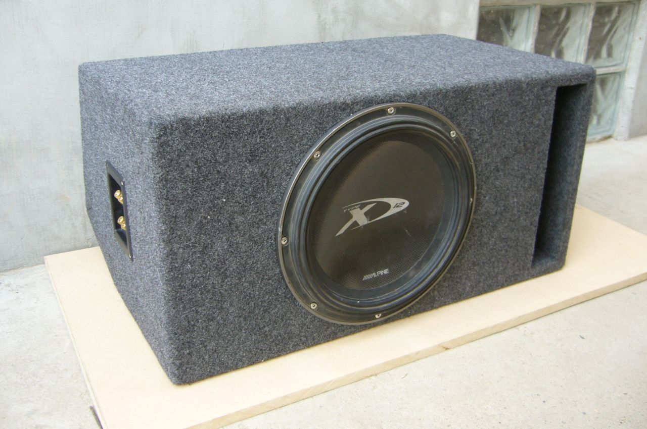

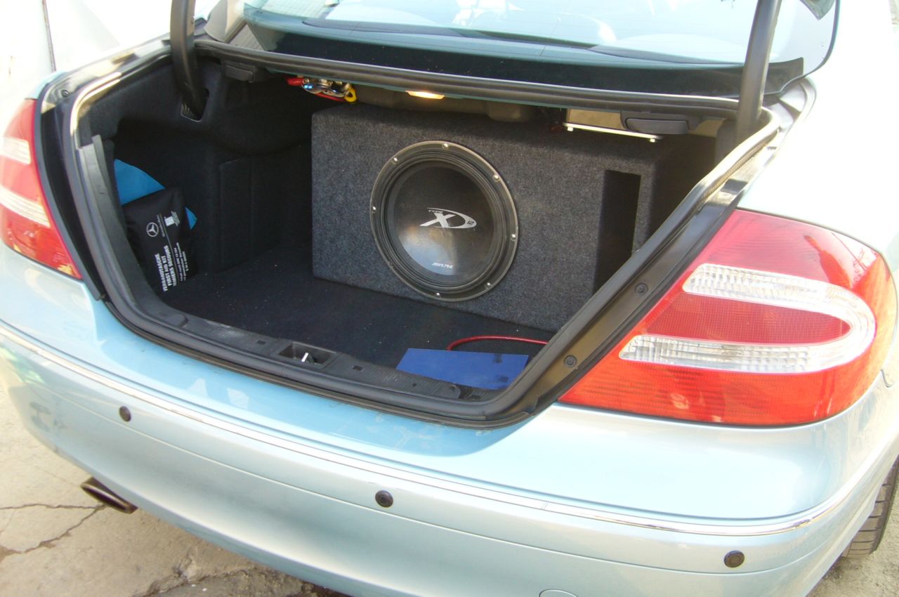

mai atasez si eu un bass reflex pt un xtr .

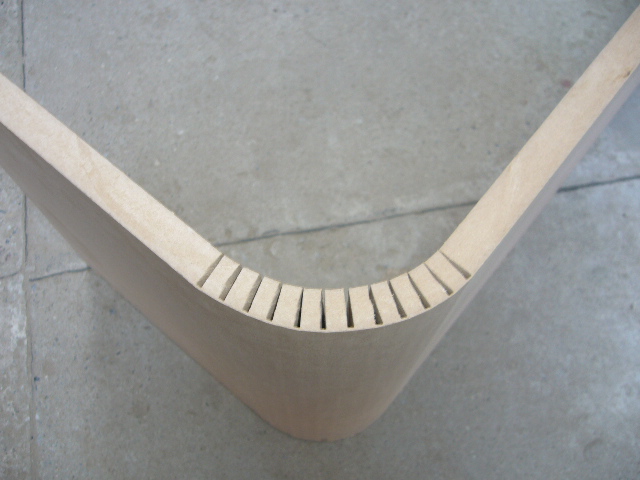

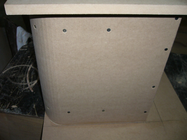

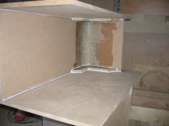

dani ti-am spus ca o sa atasez foto cu incinta ta din timpul constructiei si la final , impresia de final e doar a ta .

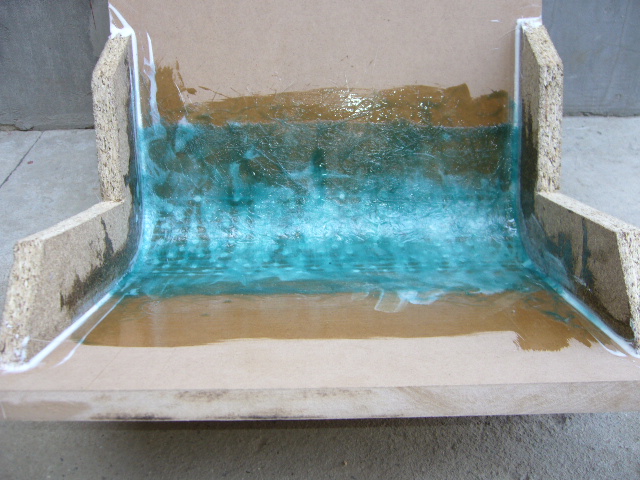

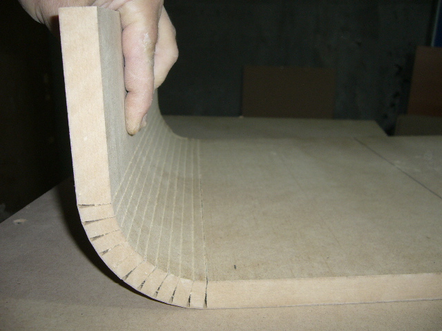

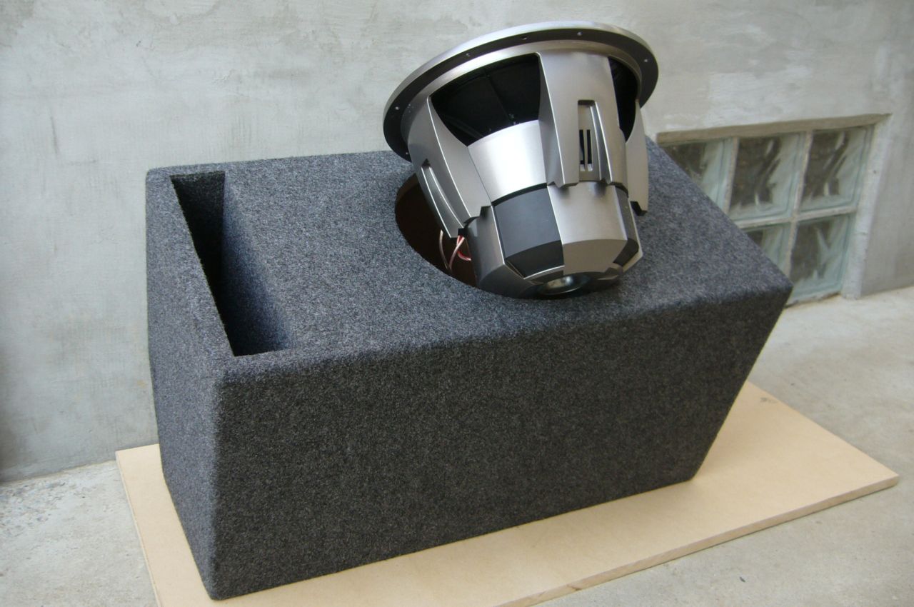

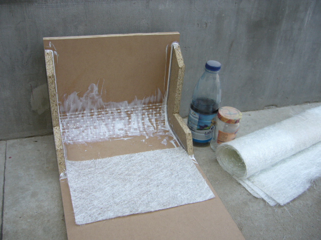

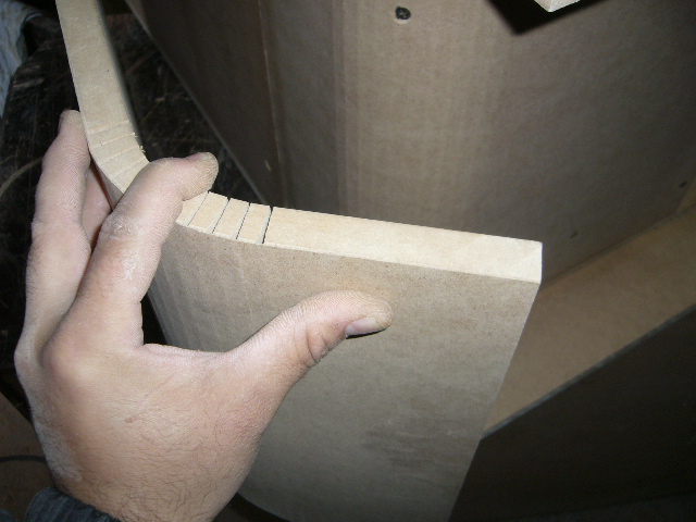

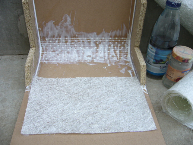

deci un bass reflex din mdf cu port flared (evazat0 interior - exterior care se face destul de usor si rapid , sunt mai multe metode de evazare a lemnului , prin crestare si aducere la unghiul dorit ,prin laminare mdf si jlefuire cu banda pana la evazajul dorit sau prin laminarea mai multor placaje subtiri cu incleier intermediara . ieu am ales cea mai rapida metoda si de multe ori cea mai fiabila . deci sa luat o placa de mdf 18mm sa crestat de 12 ori , sa adus la unghiul dorit sa asigurat cu 2 coltare din pal ,dupa care se da multe gauri in toate santurile executate inainte , acestea se vor umple cu seringa cu aracet pana la refuz , dupa care se ia o bucata de stratimat pe dimensiunile dorite si se incleiaza cu ajutorul rasini . dupa uscare se executa restul incintei care este patea mai usoara , la interior portul a fost evazat prin stratificare si jlefuire . momentan proprietarul nu are 1200 - 1500 w sal miste cum trebuie dar se rezolva .

Le miros....astea au fost ale mele Sad ...Frumos,Felicitari...

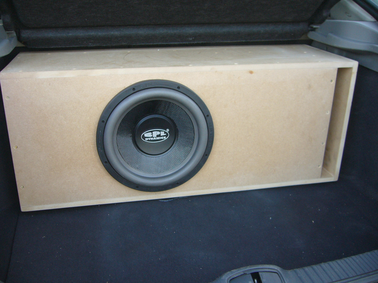

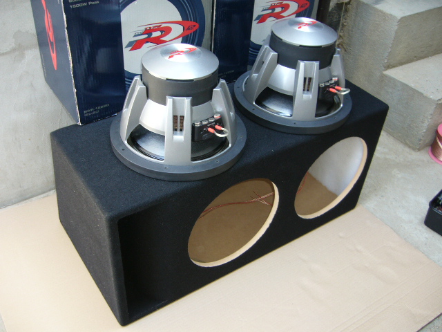

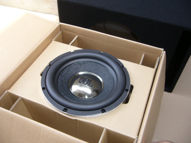

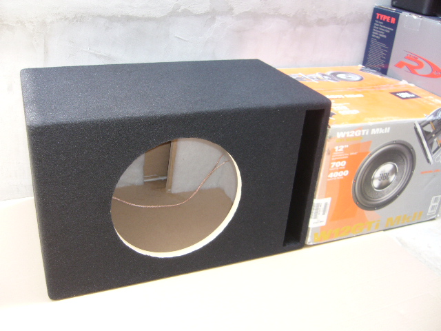

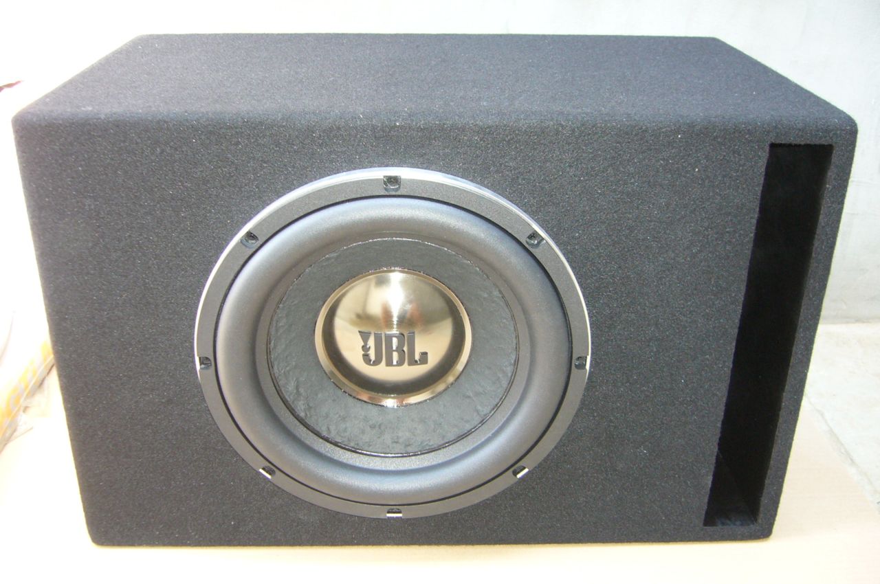

si inca una mai veche pt un jbl w12gti . difuzoarele sunt alea 2 de la florin . ms.

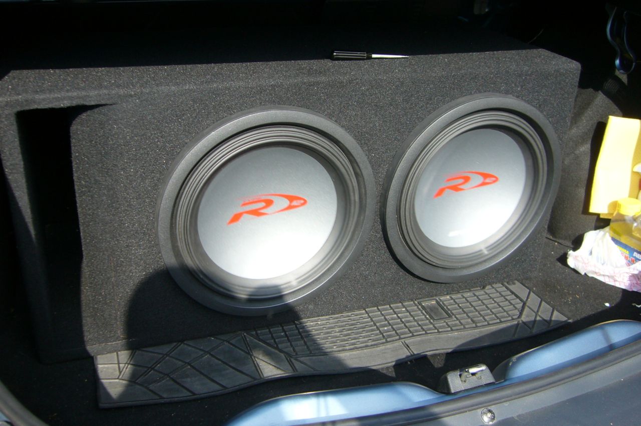

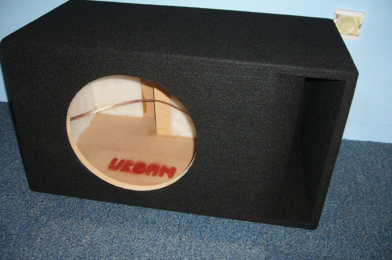

inca una pt un prieten , pt un difuzor de la gz . incinta bass reflex , port flared int.-ext. si inca una pt un swr 122 mai recenta . cer scuze de triplu post dar cine stie cand mai apuc sa postez .
