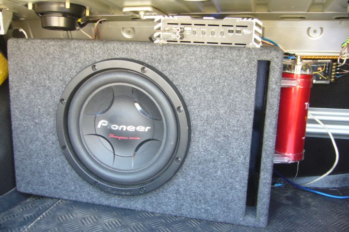

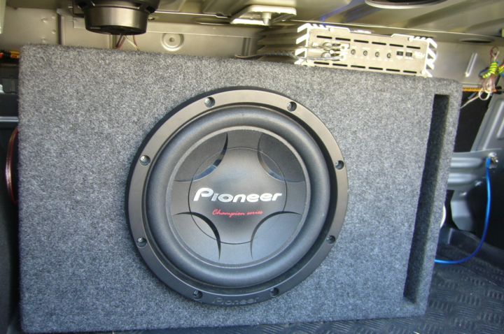

salut , incinta e din mdf de 25 mm foarte bine incleiata , holsuruburi de 90 mm , si acum o sa-ti dau toate dimensiunile incintei respectiv port , si o calculezi tu si vezi daca am dat detali eronate sau daca chiar ti sa parut tie .
dimensiuni incinta : mdf 25 mm , inaltime 380 mm , lungime 900 mm, adancime jos 350 mm , adncime sus 300 mm ,
suprafata port 45mm ori 330 mm, adancime port 450 mm .
calculeazo si tu si vezi ceti iese , ms. noroc.

Lucrezi frumos insa 2 critici: multe incinte subdimensionate, si porturile la fel. Pentru pioneeru asta de ex, sa zicem litrajul este ok, portul de-i dai la maxim la dif fluiera sigur. Pe de o parte te inteleg, executi incinte la comanda, deci faci ce ti se cere Wink , majoritatea clientilor fiind habarnisti, iti dau dimensiunile maxime si cam atat...........

am dat dimensiunile incintei si ale portului , acum oricine o poate simula si afla rezultatele .

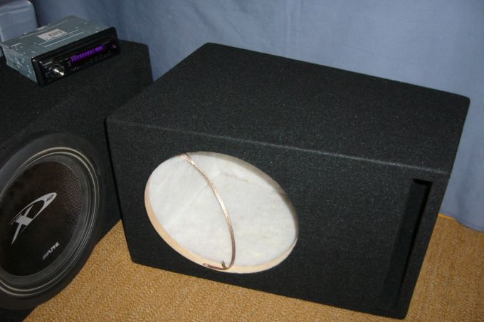

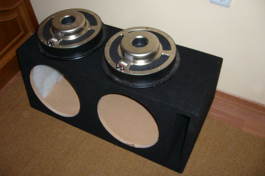

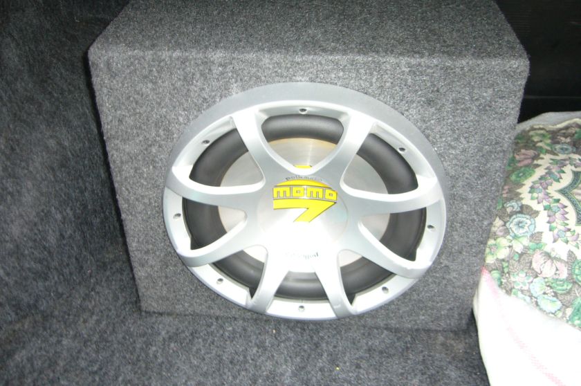

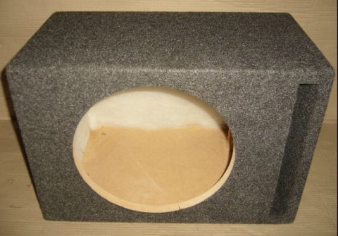

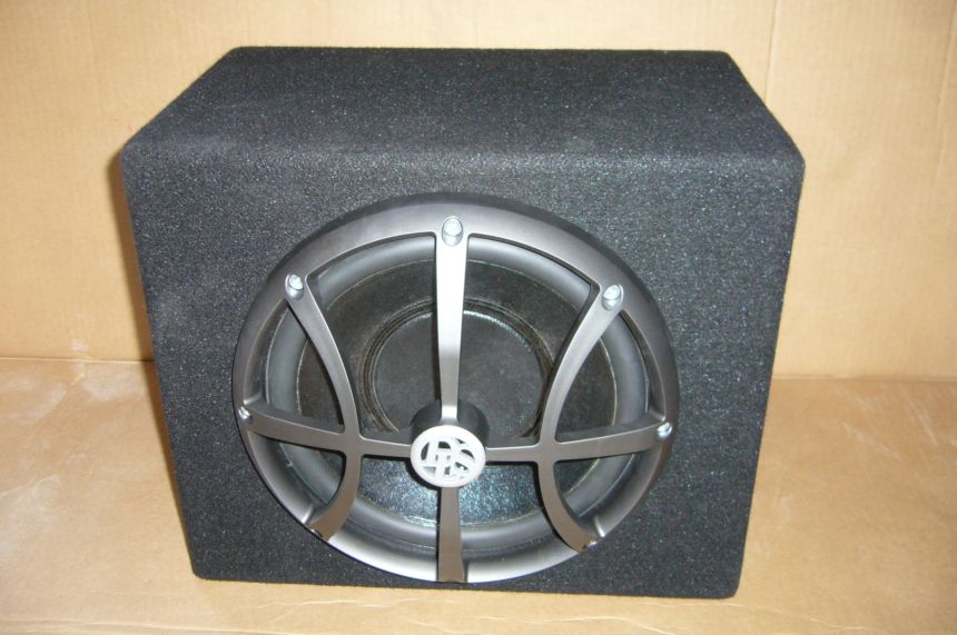

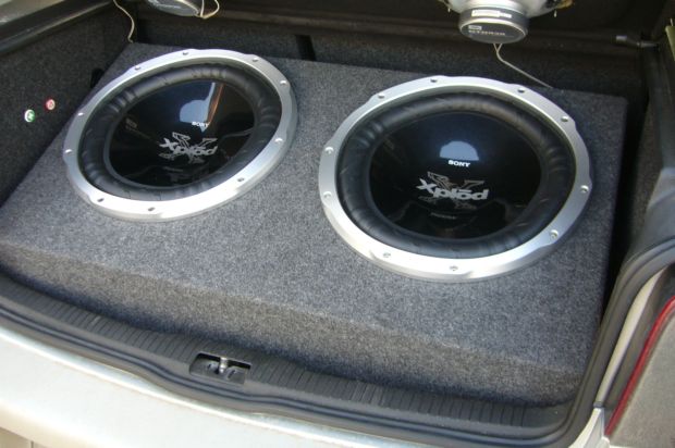

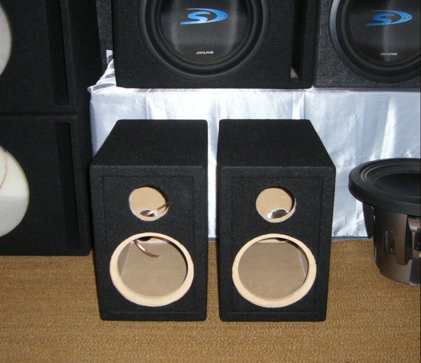

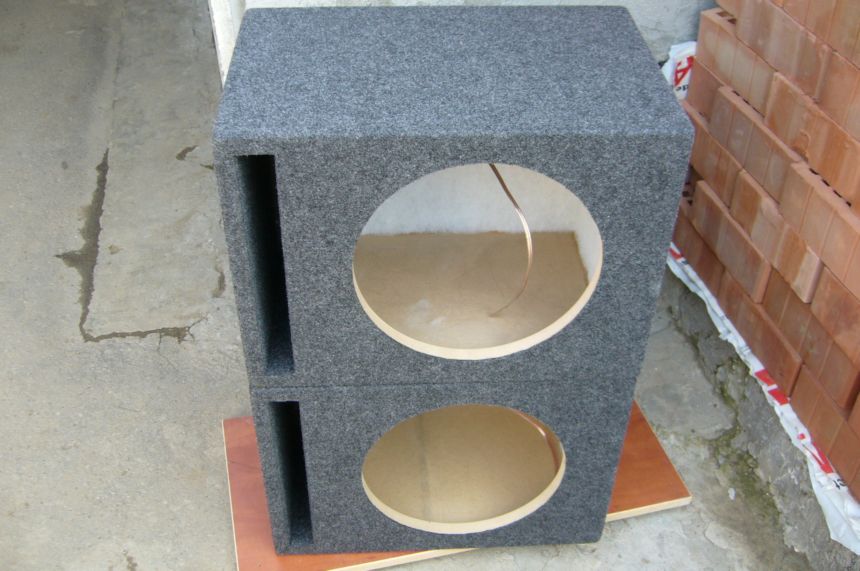

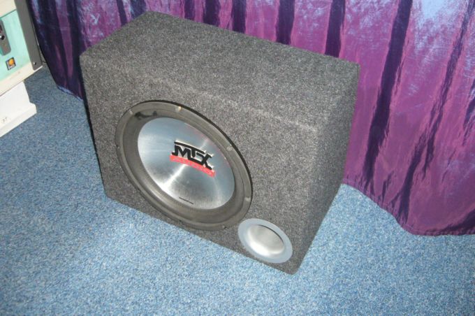

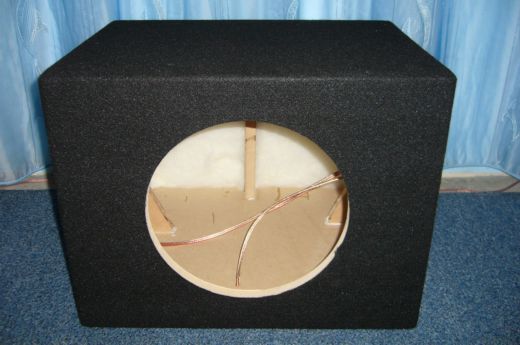

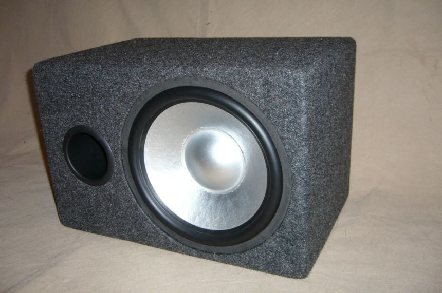

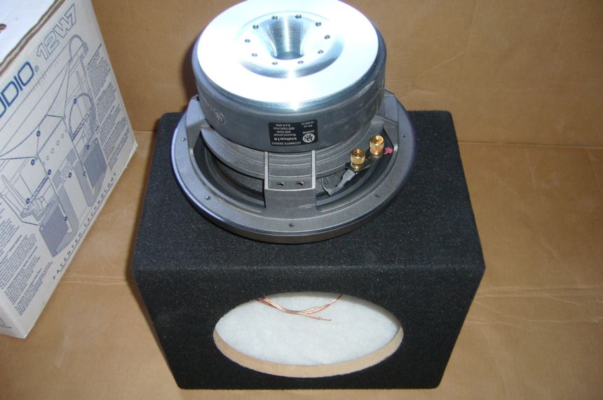

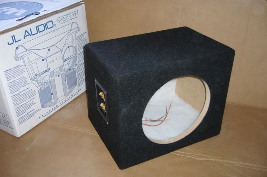

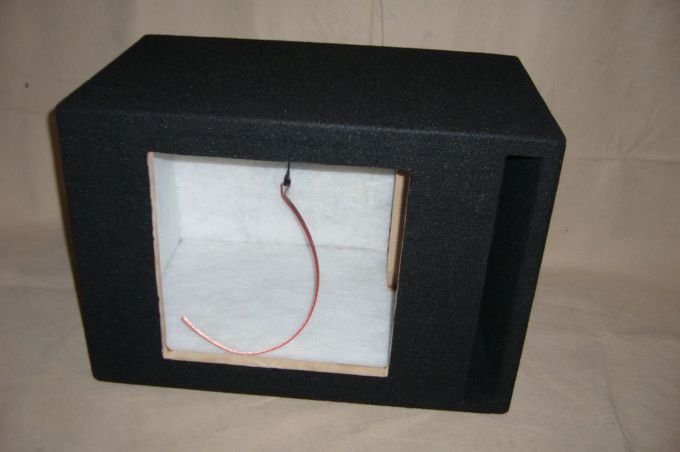

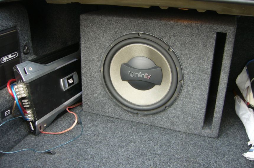

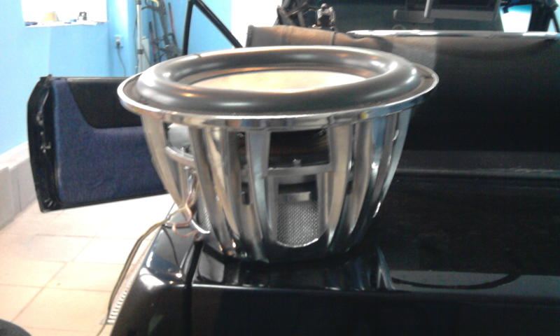

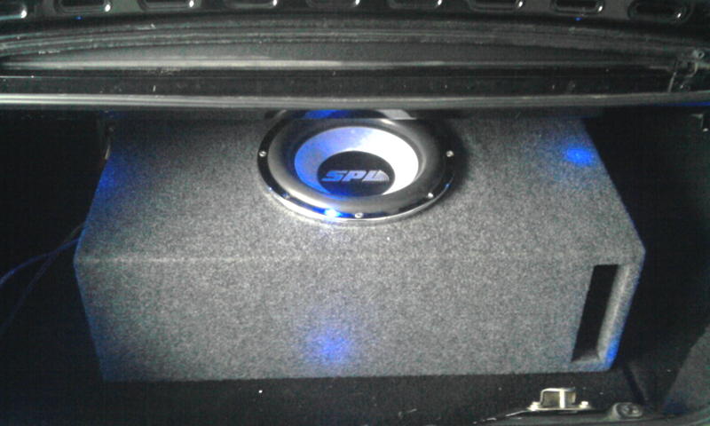

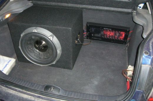

atasez o parte din ce am mai lucrat si eu.

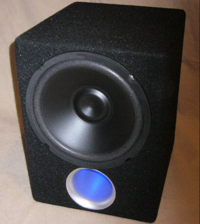

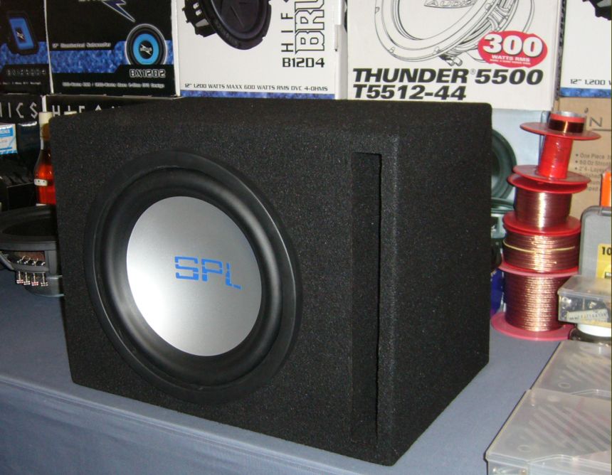

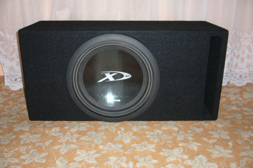

inca o serie.

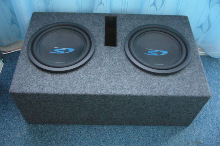

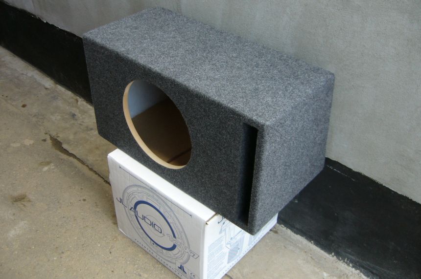

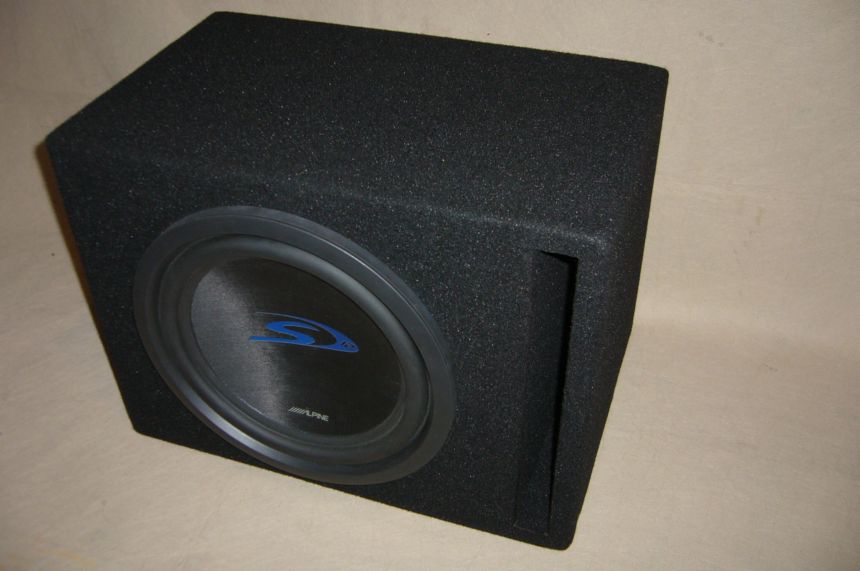

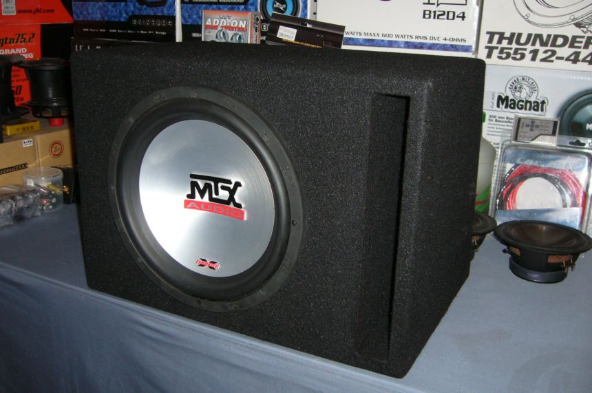

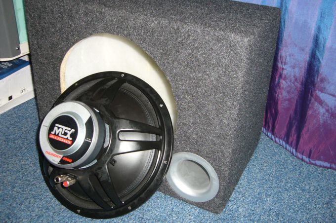

alte incinte realizate in ultimul timp . doar o parte.

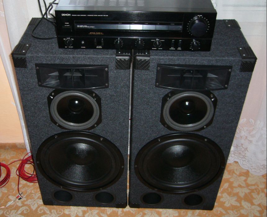

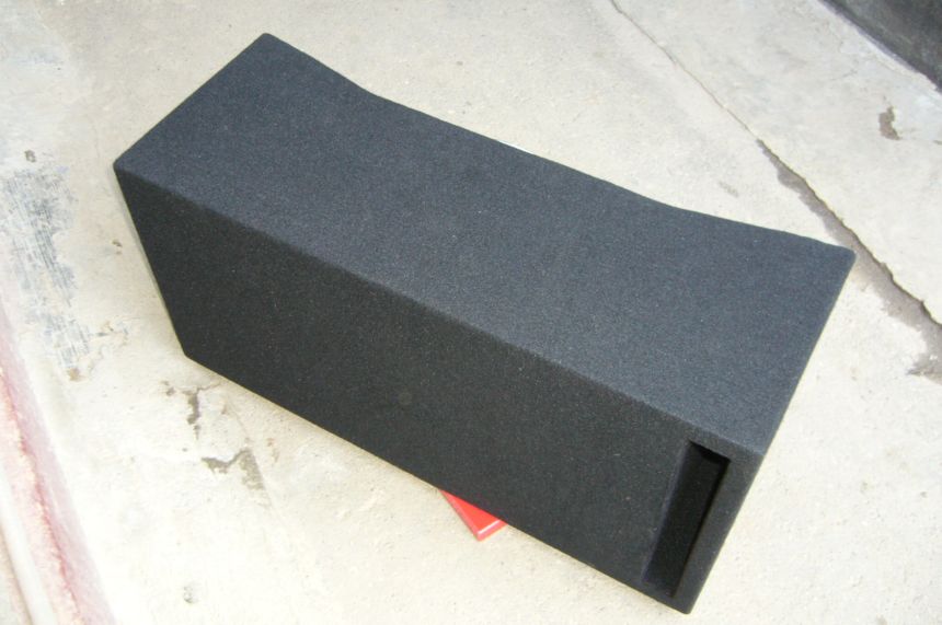

inca un rand de incinte.

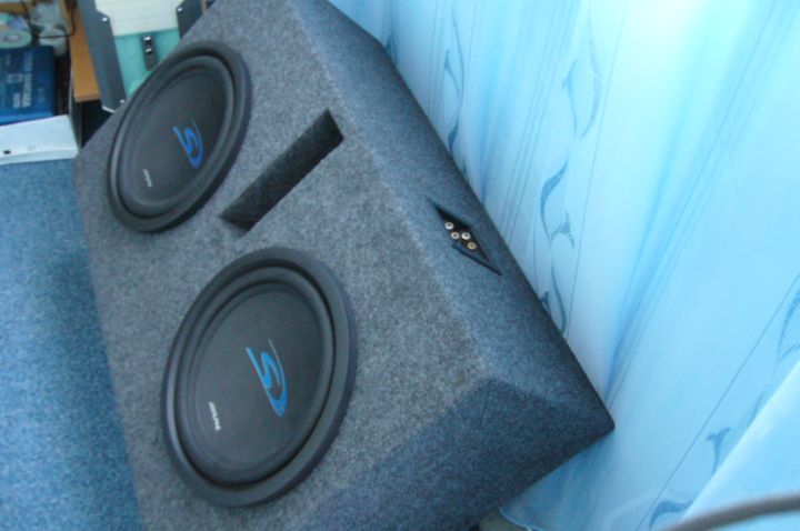

mai atasez si eu cv foto cu o parte din ce am mai lucrat.

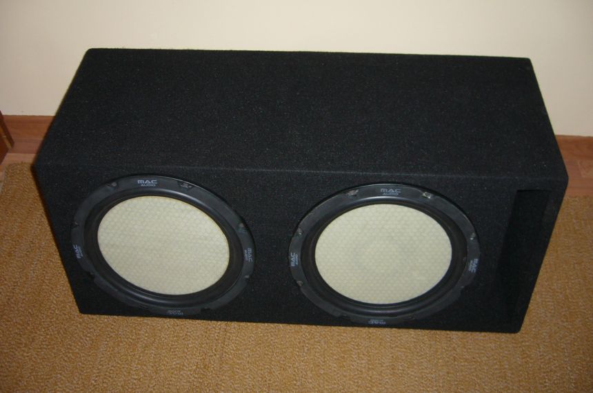

alte incinte .
