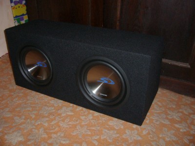

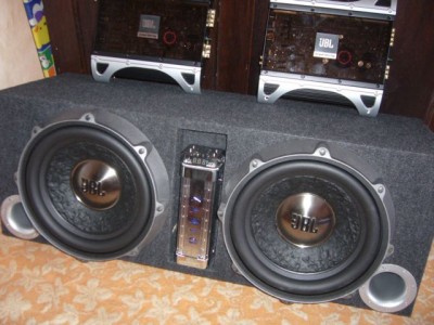

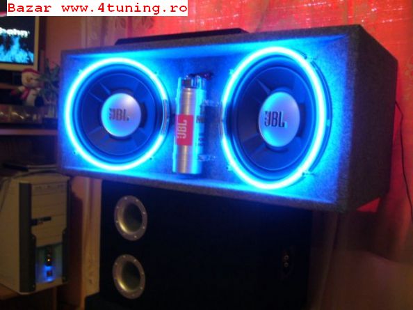

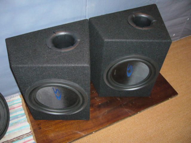

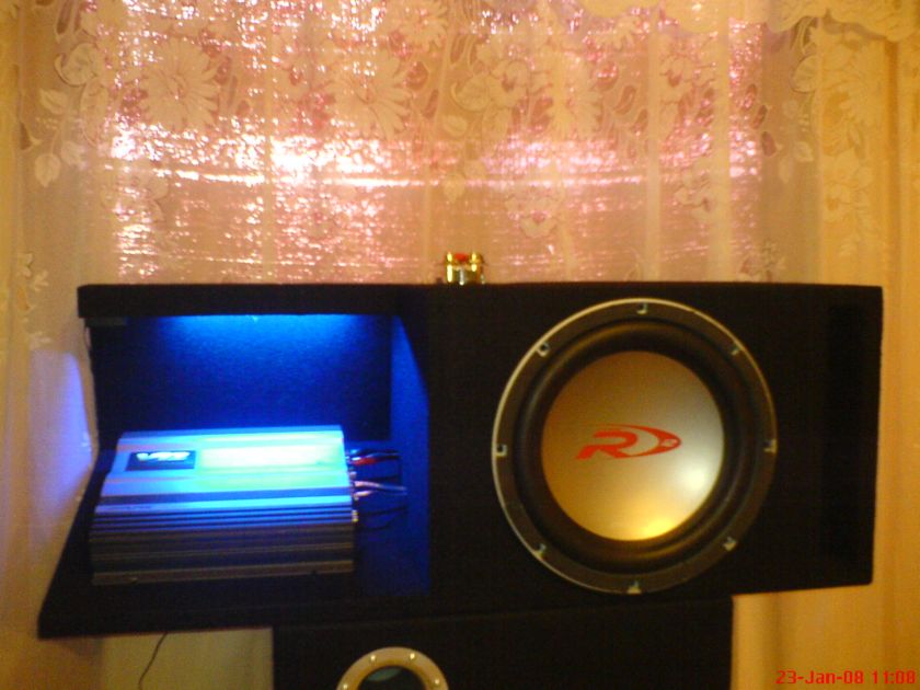

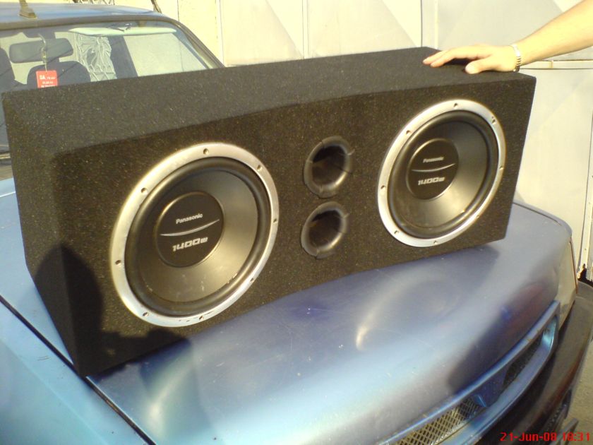

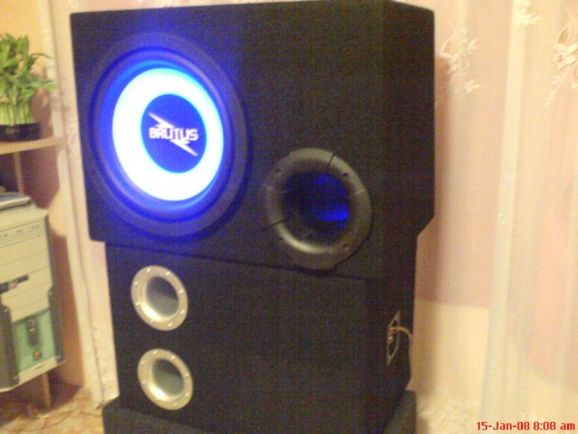

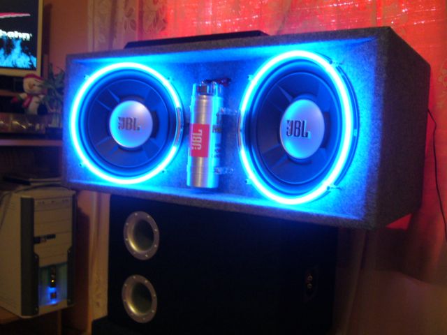

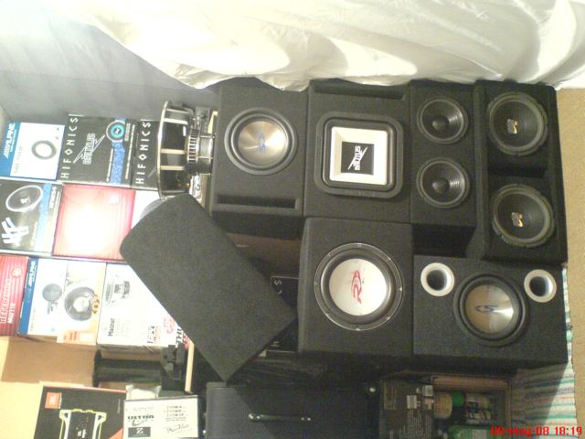

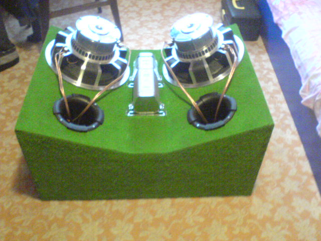

salut , sunt nou pe acest forum si as vrea sa va prezint doar o mica parte din proiectele realizate de mine . sper sa va placa . noroc .

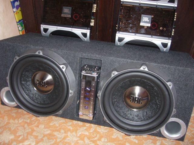

ce pret are incinta cu cele 2 difuzoare jbl 1202?multumesc

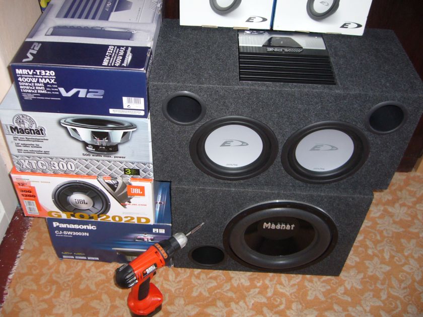

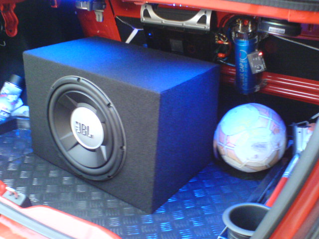

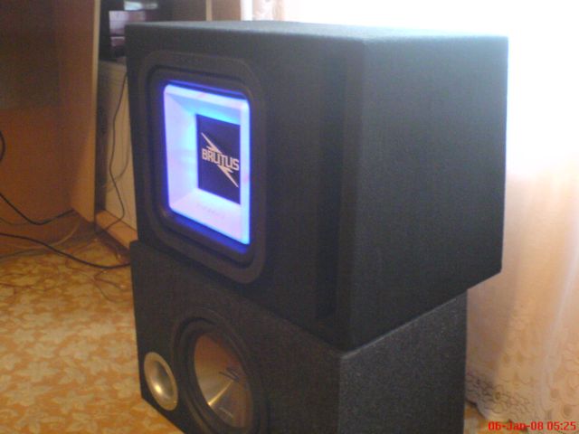

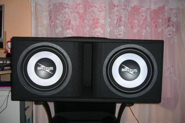

hai sa mai pun un calup , din multele proiecte realizate de mine . sper sa va placa . pt info claudiu - 0766816812 . noroc .

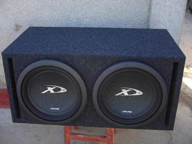

la incinta pentru type x nu sunt minuscule porturile????

salut , asa par din cauza mochetei care era f. pufoasa .

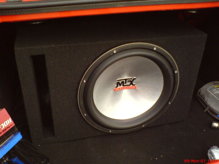

Finisajele sunt foarte bine facute, dar e clar ca suprafata porturilor la type x este prea mica, la volum mare viteza aerului sigur depaseste pragul recomandat Wink , deasemenea si volumul incintei este cam micut pt BR, mergea un sealed la dimensiunile alea.
Bafta in continuare, te apreciez pentru finisajul de exceptie Smile

multe bilute , hai sa te lamuresc , swx 1242d incinta recomandata de producator 51l , diametru port de 10,2 cm cu o lungime de 40,6 cm . varianta sound quality 59,5l , diametru port 10,2 cm , cu olungime de 41,9 cm . credema ca la 25 mil ca costa difuzoarele nu faceam cotet de crescut gaini...noroc.

daca nu pui acei 0,5 litrii se strica suentul groaznic????
tre sa recunosti ca sunt prea mici porturile Razz

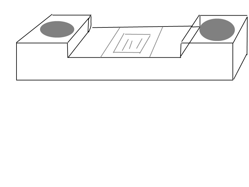

Salut.
Spune-mi te rog cat m-ar costa o incinta pentru 1 subwoofer (pe viitor 2 cum este in poza de mai jos) http://www.be-loud.ro/produse/Subwoofere_auto/Hertz/Energy_ES_200/ sau http://www.be-loud.ro/produse/Subwoofere_auto/Pioneer/TS-SW841D/
Ideea e ca as vrea sa fie cat mai subtire si lunga gen http://www.pioneer.eu/eur/products/25/130/201/TS-WX77A/index.html
cu amp-ul in ea din lipsa de spatiu din pacate.
Poate fi ceva cum am desenat in poza de mai jos, ideea e ca in zona subului sa fie exact cat permite sub-ul Smile stiu ca probabil nu respecta litrajul indicat de producator, dar asta este.
Vreau sa-l pun in portbagajul unui citroen c4, chiar in capat, langa bancheta. Nu pot pune ceva mai mare deoarece am nevoie de spatiu pentru caruciorul pustiului.
