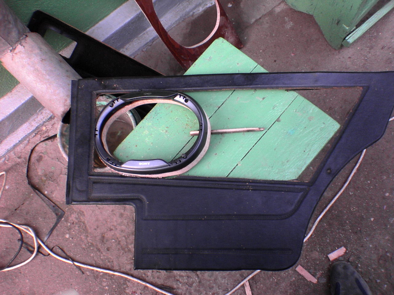

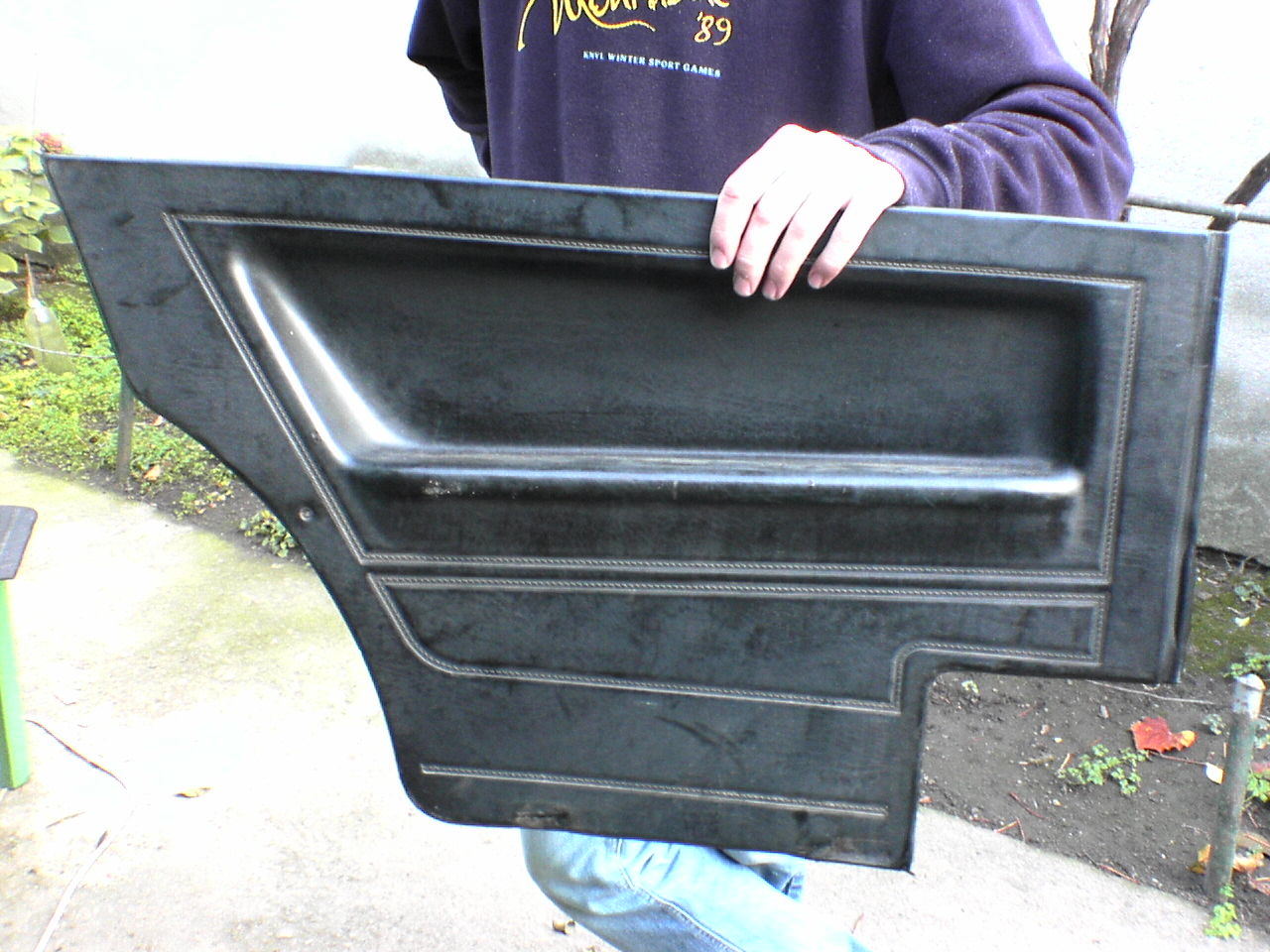

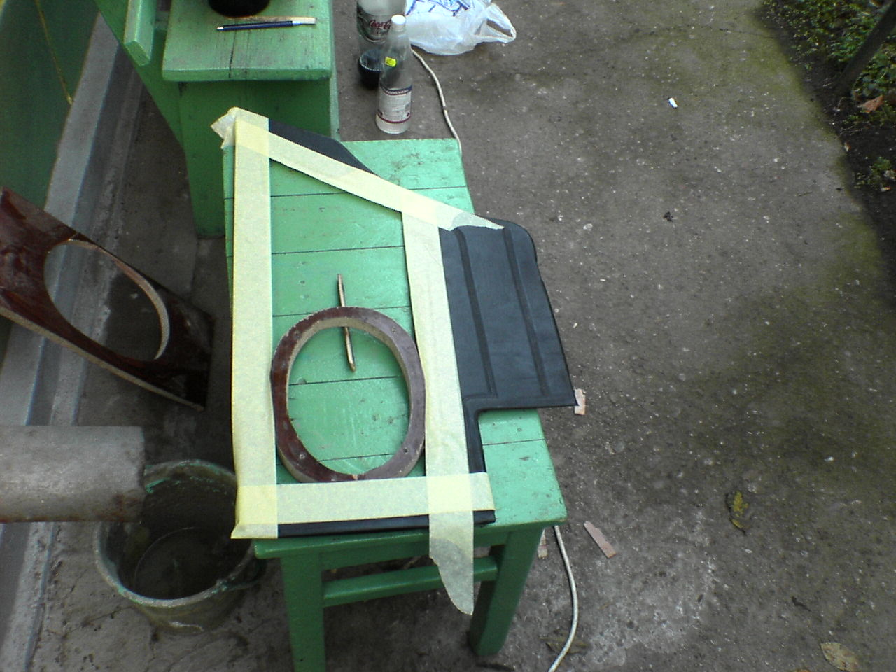

m-am apucat si eu de niste fete de ushi impreuna cu un prieten... momentan... cateva poze de inceput....... fac pariu ca nu o sa va placa inelel acelea de lemn dar asa mi le-a dat omu si pe alea le foloseesc...
intre timp de cand am facut pozelea astea..... am facu un chenar de fibra de sticla... cat banda adeziva galbena.... am asteptat sa se usuce si .... am tras fasii de sub acel chenar....spre inelul difuzorului.... momentan doar astea sunt pozele disponibile Sad
daca totul iese calumea(sigur va iesi) ... va astept si pe voi sa va faceti sa mai schimbati din designul fetelor de ushi
o zi buna

posibil sa iasa fain...desi nu stiu daca merita atata osteneala Confused
oricum bafta si spor la treaba Arrow

MesajTrimis: Dum Noi 19, 2006 9:52 pm    Titlul subiectului: Răspunde cu citat (quote)
ba merita. eu as face orice sa scap de fundul ala de lighean care-i pe post de fata de usa la logan. numa ca in cazul meu, treaba ar fi destul de dificila, nu e o placa plata ca la modelele mai vechi.
