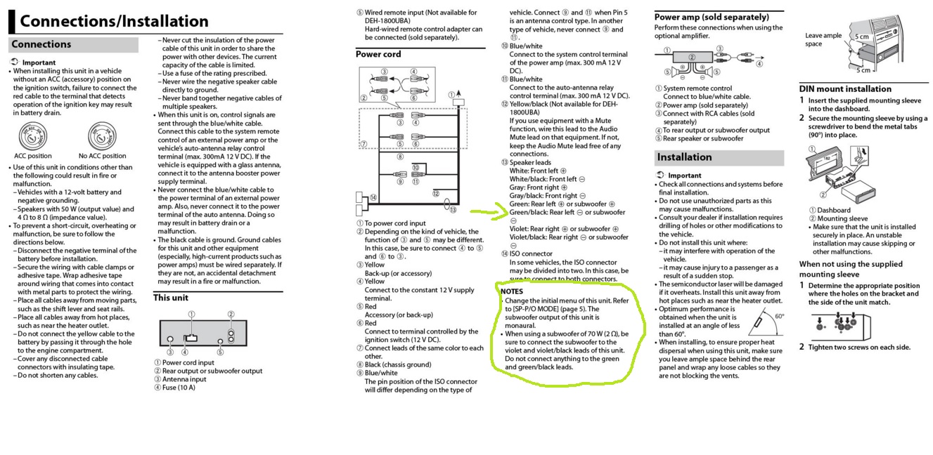

MesajTrimis: Dum Ian 17, 2016 12:30 am    Titlul subiectului: Răspunde cu citat (quote)
ce parere aveti de configuratia asta? se poate lega pe iesirile spate un sub de 70w... eu asa inteleg. E ok treaba asta? 2 difuri pe fata cu un sub neamplificat?
 Filesize:  309.4 KB
 Viewed:  237 Time(s)
VanIIa
Data înscrierii: 25/Oct/2014
Mesaje: 1958
Locație: Pitesti
MesajTrimis: Dum Ian 17, 2016 2:32 am    Titlul subiectului: Răspunde cu citat (quote)
E funcția direct sub drive, o tĂąmpenie.
