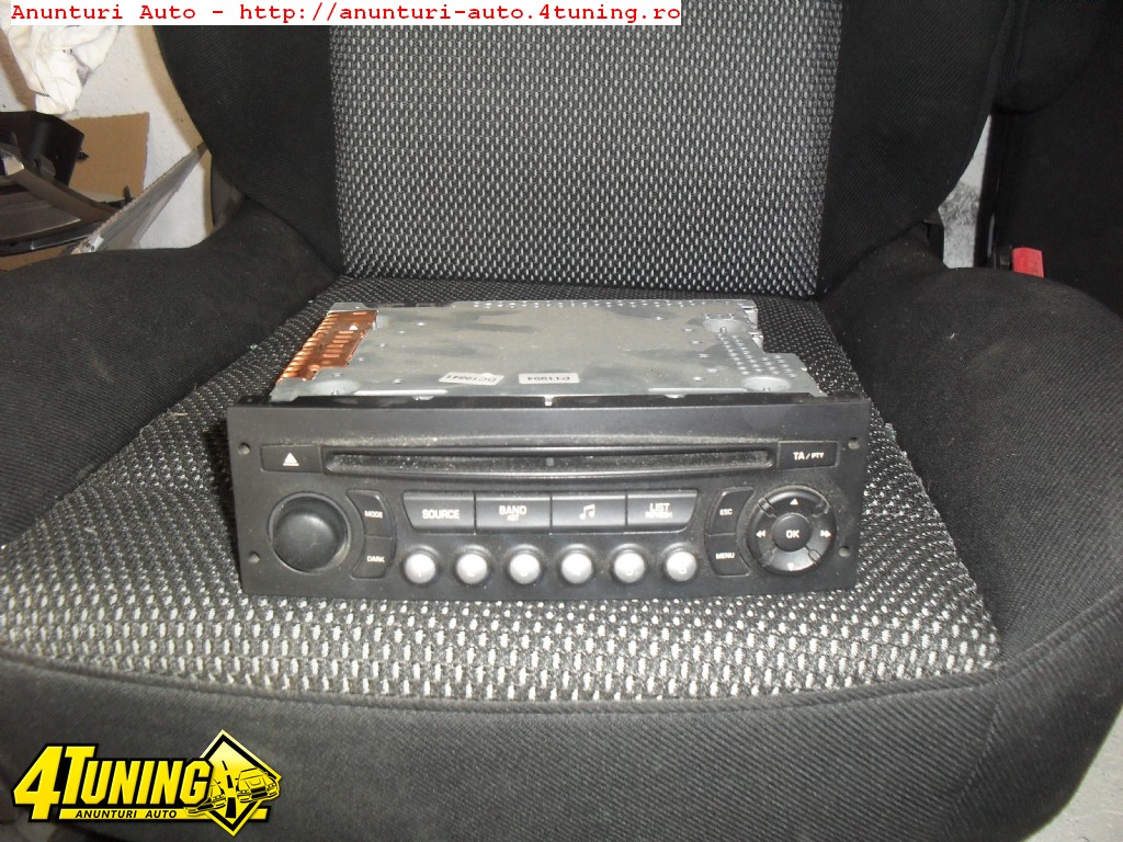

Acesta este cd player. tweeterele sunt montate in bord sub parbriz. pe usa nu este nici un loc pentru tweeter. poza aceea este cu o usa custom. Din cd player original reglezi data, ora, rear wiper active, autodiagnoza, etc. (acum sunt reglate dar daca scot borna la baterie?) De aceea vreau sa il pastrez mai ales ca am si parrot ck 3100 instalat si merge f bine. OK. am inteles. nu e in regula ce vreau eu sa fac. Puteti sa imi recomandati difuzoare si sa pastrez cd player stock?
Sau ce altceva pot face sa am un sunet mai bun?

VanIIa
Data înscrierii: 25/Oct/2014
Mesaje: 1958
Locație: Pitesti
MesajTrimis: Lun Ian 11, 2016 3:45 pm    Titlul subiectului: Răspunde cu citat (quote)
Well, ok.
Data si ora nu sunt cine stie ce, si le poti regla cu player-ul asta apoi schimbi cu cel aftermarket. De cate ori scoti borna de la baterie? Eu unul n-am umblat la ea decat atunci cand a fost nevoie sa mai trag un kit de cabluri Smile)))
Rear wiper active nu stiu ce reprezinta. Autodiagnoza cat de des o folosesti?
Difuzoare aftermarket pe player-ul ala.... Sunt inutile. De asta-ti ziceam. Ori schimbi si player-ul si boxele ori le lasi asa.
