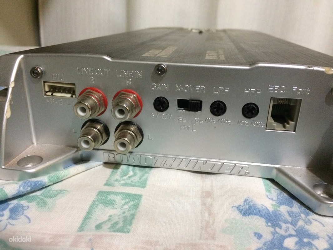

Am cumparat azi amplificator MTX RT501. Ce subwoofer i se potriveste pentru 300w la 4ohmi? In jur de 500 lei... Voi cumpara si un player KMM-361SD.
dragosdls
Data înscrierii: 22/Mar/2013
Mesaje: 354
Locație: Prahova
MesajTrimis: Mar Feb 16, 2016 12:48 am    Titlul subiectului: Răspunde cu citat (quote)
Cand l ai cumparat ai tinut cont de posibilitatile crossover-ului ?
Nu!?
Si atunci cum setezi hpf si lpf?
mecanicu
Data înscrierii: 10/Ian/2016
Mesaje: 24
Locație: Constanta
MesajTrimis: Mar Feb 16, 2016 12:59 am    Titlul subiectului: Răspunde cu citat (quote)
Pai am zis ca iau 361SD care are iesire lpf nu ? e vreo problema?
 Filesize:  165.05 KB
 Viewed:  285 Time(s)
dragosdls
Mesaje: 354
Locație: Prahova
MesajTrimis: Mar Feb 16, 2016 11:04 pm    Titlul subiectului: Răspunde cu citat (quote)
ok, setezi lpf din player, dar hpf?
pe amplif ai hpf 40hz, iar tie iti trebuie ceva de genul 25-30hz.
in mod uzual sub-ul este folosit intre 25-60hz.
amplificatorul asta te forteaza sa anulezi hpf-ul si sa dai in sub incepand cu 20hz ( cel putin asa declara producatorul ca incepe de la 20hz).
asa ca pentru alegerea sub-ului sa ti cont ca trebuie sa aiba fs-ul cat mai jos (cat mai apropiat de 20 si incinta sa fie facuta de asa natura incat sa suplineasca lipsa de hp, cel mai probabil o incinta inchisa.... dar aici poate isi dau cu parerea cei care se ocupa de incinte... eu nu prea m-am interesat de acest aspect).
VanIIa
Data înscrierii: 25/Oct/2014
Mesaje: 1958
Locație: Pitesti
MesajTrimis: Mar Feb 16, 2016 11:13 pm    Titlul subiectului: Răspunde cu citat (quote)
PĂŁi și ce e rĂŁu dacĂŁ Ăźncepe de la 20? E ok. Tu te referi la hpf la valoarea aia pt. subsonic dar nu crezi cĂŁ e cam mult? A mea are 15hz și nu am probleme!
