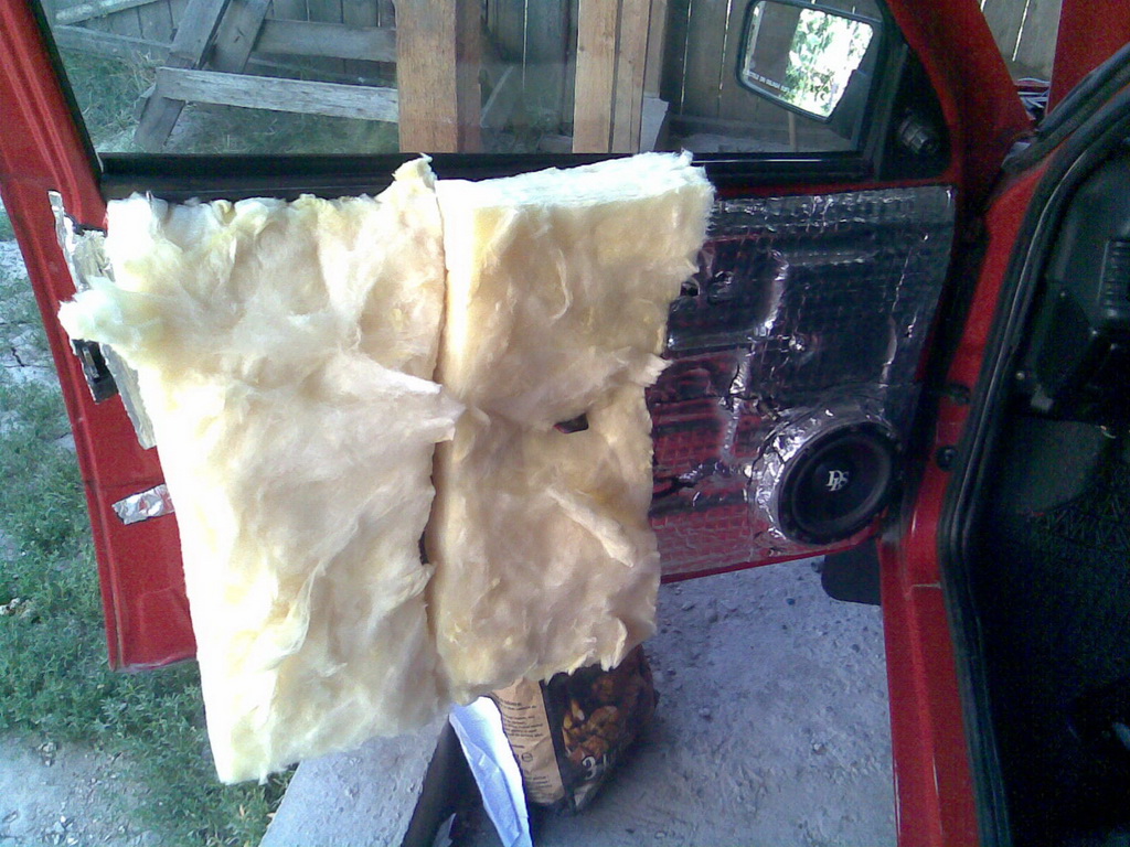

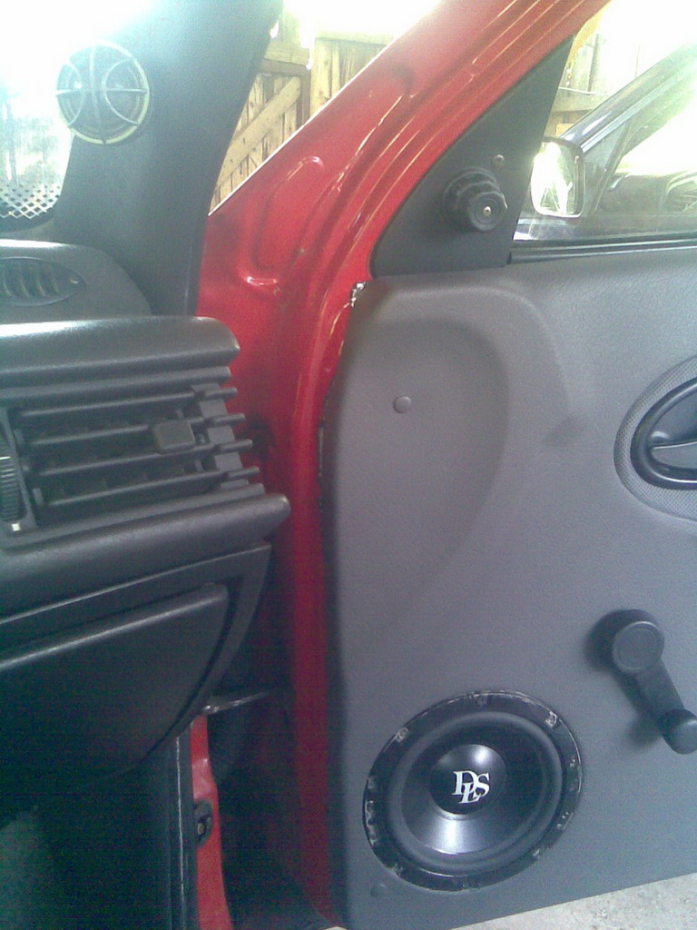

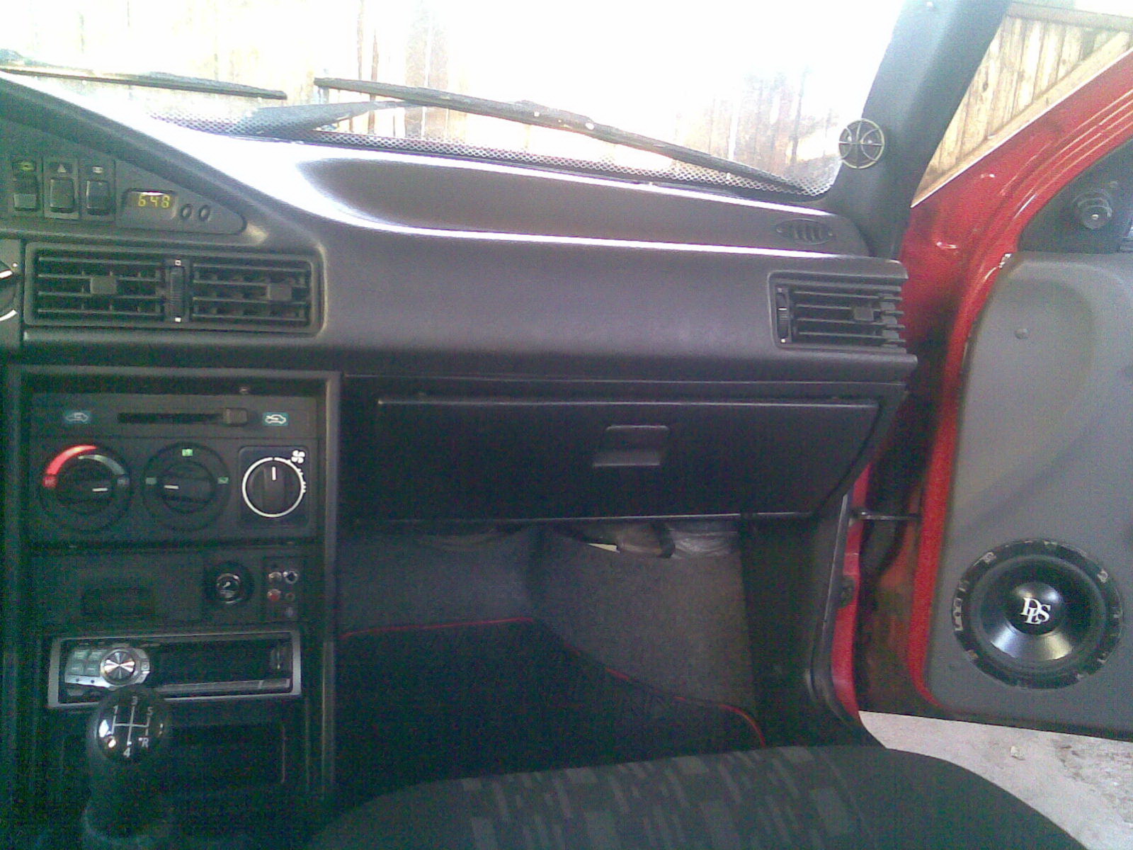

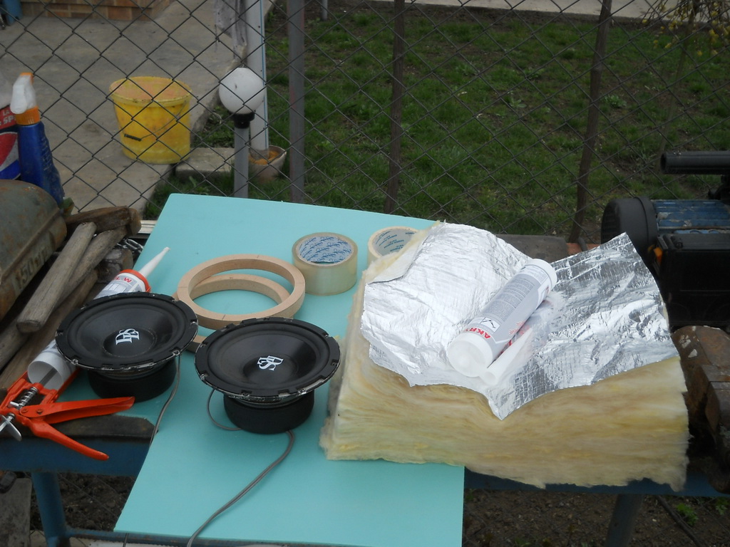

Dupa intarirea amortizoarelor fata, s-a mai adaugat un strat de insonorizare in usi:
Motiv:
Fata de usa la super nova este un plastic 'ordinar', moale care vibra/bazaia la volum mare.
Aplicare:
Intre schelet si fata de usa s-a adaugat un strat de vata minerala grosime 5cm, vata minerala este cea folosita in constructii si are si un strat de "rupere termica" adica o foita de aluminiu. Datorita foitei de aluminiu care este turnata pe o plasa de fibra am putut sa o fixez foarte usor de suruburile sau clemele din scheletul metalic. Am apucat sa fac o poza inainte sa ma apuc de adevarata treaba. Vata minerala s-a prins bine si a fost modelata dupa fata de usa. Este foarte usor de lucrat cu ea datorita posibilitatii de modelare la prinderea fetei.
Concluzii:
Feta de usa este practic mai 'umflata' cand, este lovita suna a plin, nu mai vibreaza deloc. La inchiderea usii s-a schimbat sunetul. Fata de usa nu mai vibreaza deloc, iar sunetul produs de mid-basi s-a schimbat in bine, parca se aude si putin mai tare.
Posibile dezavantaje:
Se poate umezii vata minerala iarna datorita condensului format pe geam in interior (insa nu cred ca se poate forma atat de mult codnens incat sa curga siroaie de apa pe geam), sau se poate umezii in cazul in care ploua si este uitat geamul crapat sau deschis.

Mai bine prindeai vata minerala pe fata de usa(cea de plastic).era mai usor si de pus fata de usa si mai simplu;-)WinkWink.
In rest:iati motorase pr deschiderea geamurilor fata sa po pune ink un inel de mdf sa iasa putin in afara difu(si o sa prinzi si fata de usa cu inelu Wink ).,

O sa ai de tras cu vata aia cand se va umezi ...

Sunt curios daca se va umezi, si daca da, sper sa fie o umezeala neglijabila, cu timpu voi afla.
@Lazu: S-a prins foarte usor vata de schelet, nu stiu daca am muncit mai mult de o ora la ambele usi.
E ok ideea ca sa sustii fata de usa, dar transmiti mai multe vibratii la fata de usa. Deci alegi...vrei sustinere sau vrei sa nu ai vibratii.

dupa ce am pus vata asta, fata de usa se prezinta foarte bine, nu mai vibreaza deloc.
Al doilea inel dublat se vede urat si inelul si difuzorul iesit inafara. Pe langa astea nu am site de protectie la difuzoare si vor fi mai dispuse la lovituri.
Ar putea veni cu o orientare in sus spre sofer, doar asa...

keddy_net a scris:
Orientarea e pierdere de vreme la difuzoare montate pe usa...
Iar treaba cu panoul se rezolva mult mai simplu, identifici zonele de contact si lipesti burete cu celule inchise acolo. Problem solved. Am facut de cateva ori treaba asta si e mult mai ok decat sa pui vata.

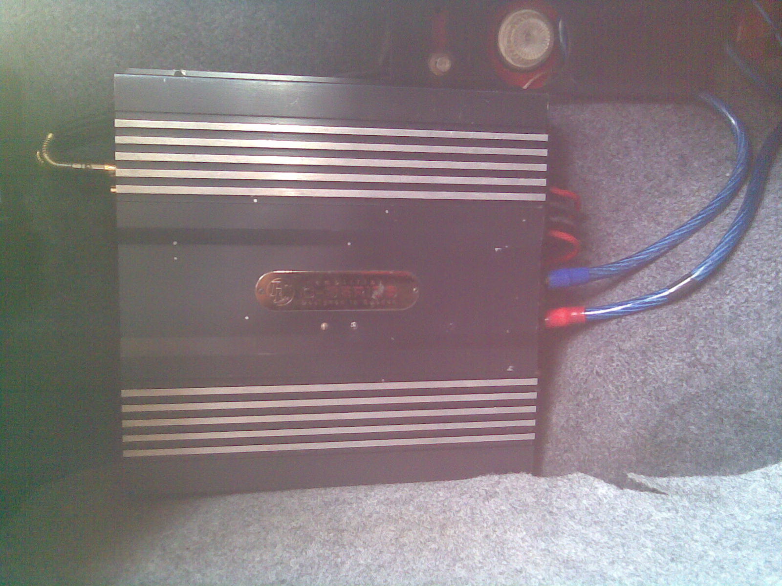

MesajTrimis: Joi Oct 13, 2011 12:33 am    Titlul subiectului: Răspunde cu citat (quote)

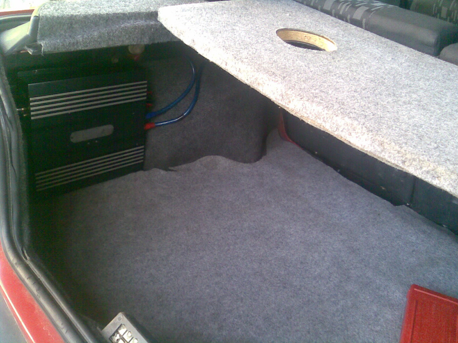

intre timp nu s-a mai lucrat nimic, dar s-au aranjat lucrurile prin porbagaj.
asteptam sa vina noiembrie sa punem cauciucele'. Laughing

O sa-ti cer drepturi de autor pentru ideea furata Laughing Laughing

MesajTrimis: Joi Oct 13, 2011 10:45 pm    Titlul subiectului: Răspunde cu citat (quote)
nu stiu daca ti-am furat-o ca in spatele amplifului sunt si crosoverele Laughing

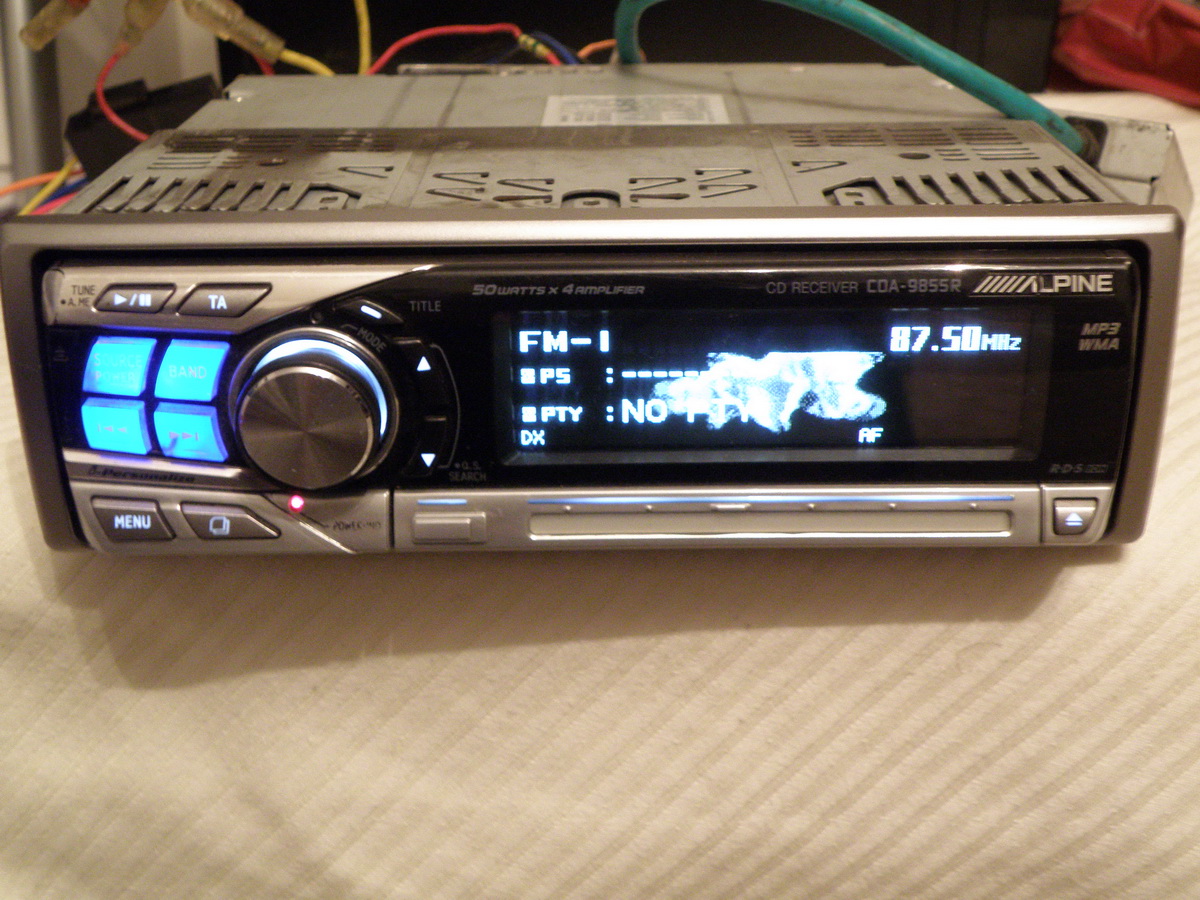

Playerul Alpine 9830 a fost vandut, (merci Pigoo!!) si Alpine 9855 este pe drum, vine de la Oradea. Maine sper sa il ridic. Este un vis realizat....demult imi doream acest player. Laughing Laughing
Voi trece momentan pe full active cu tweeter-ele pe player, iar midbasii vor ramane pe amplificatorul DLS CA21.

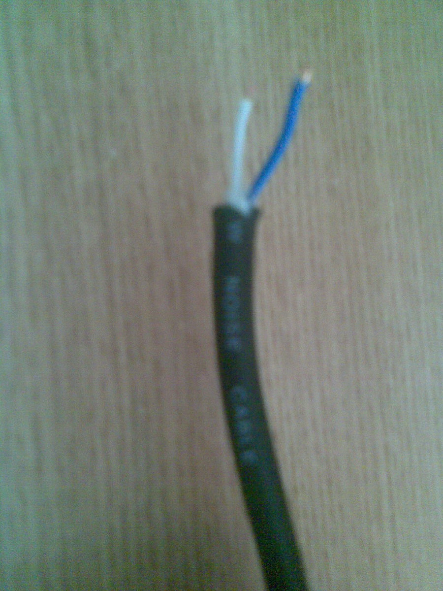

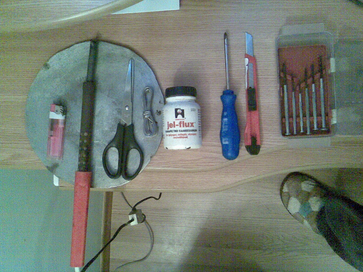

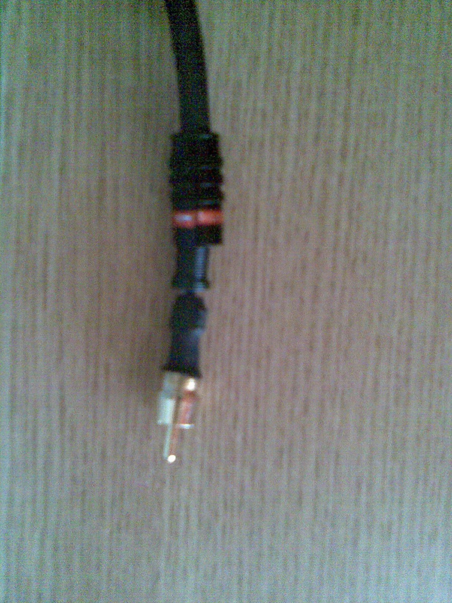

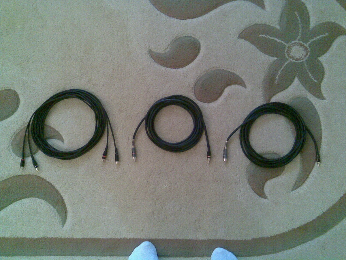

Intre timp s-a mai faurit un set de cabluri profi, si cei care vor sa isi faca singuri au cateva detalii aici. Laughing
Setul 1: Cablu Cordial cmk 422, stereo, ecranare simpla cu tresa de cupru, 5m (7ron/m); rca ProEL (4ron/mufa). Rezistenta fir + mufe 0.25 ohmi/5m.
Setul 2: Cablu mono: Snakefield o.f.c. profesional, low noise; ecranare: tresa cupru, hartie, 5 fire bumbac, 4m(5ron/m); rca ProEL(7ron/mufa). Rezistenta fir + mufe 0.1 ohmi/4m.
Ambele seturi firul cald a fost imbracat in termofit, apoi mufa completa intr-un termofit mai grost.
Cateva poze:

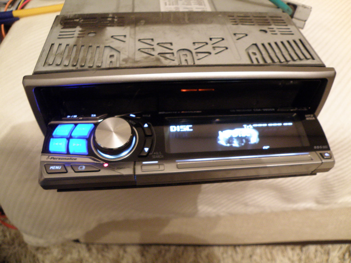

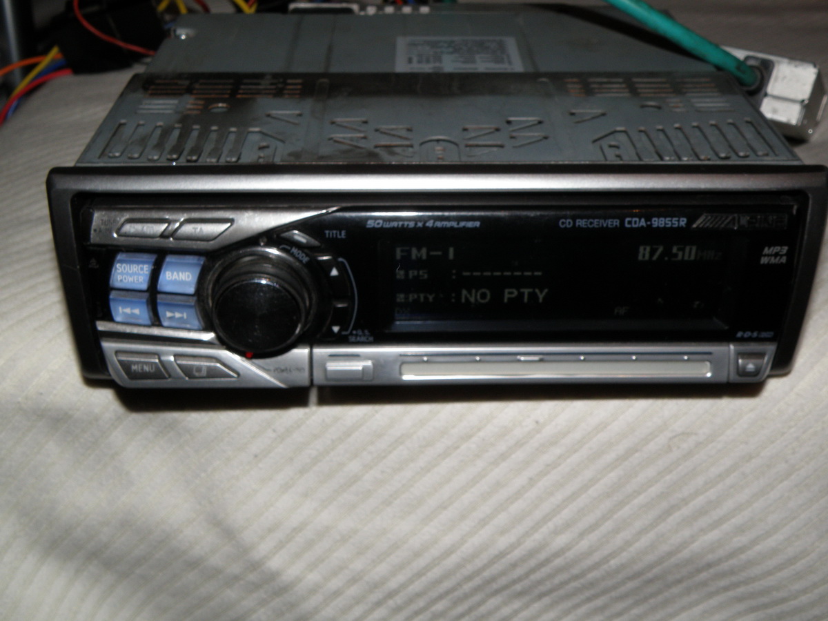

MesajTrimis: Sâm Feb 18, 2012 8:56 pm    Titlul subiectului: Răspunde cu citat (quote)
A sosit playerul, n-am apucat sa ii fac poze montat in masina.
Este folosit 3 way, full active cu tweterele pe player iesirile din fata, iar midbasii amplificati, pe iesirile din spate
Mi-a luat ceva sa ma obisnuiesc cu meniul. Reglajele nu sunt terminate, in principiu tw vor fi setate la 5khz si midbashii la 4khz cu panta de 12. Maine sper sa definitivez reglajele, inclusiv time aligniament. Tweterele vreau sa le ridic la nivelul ochilor si sa ma joc cu pozitionarea.
Sunetul s-a schimbat, se aud mai tare si mai clar. Tweterele merg foarte bine pe player.
Revin maine cu niste poze si poate reusesc si o filmare.
Pareri, recomandari ?
