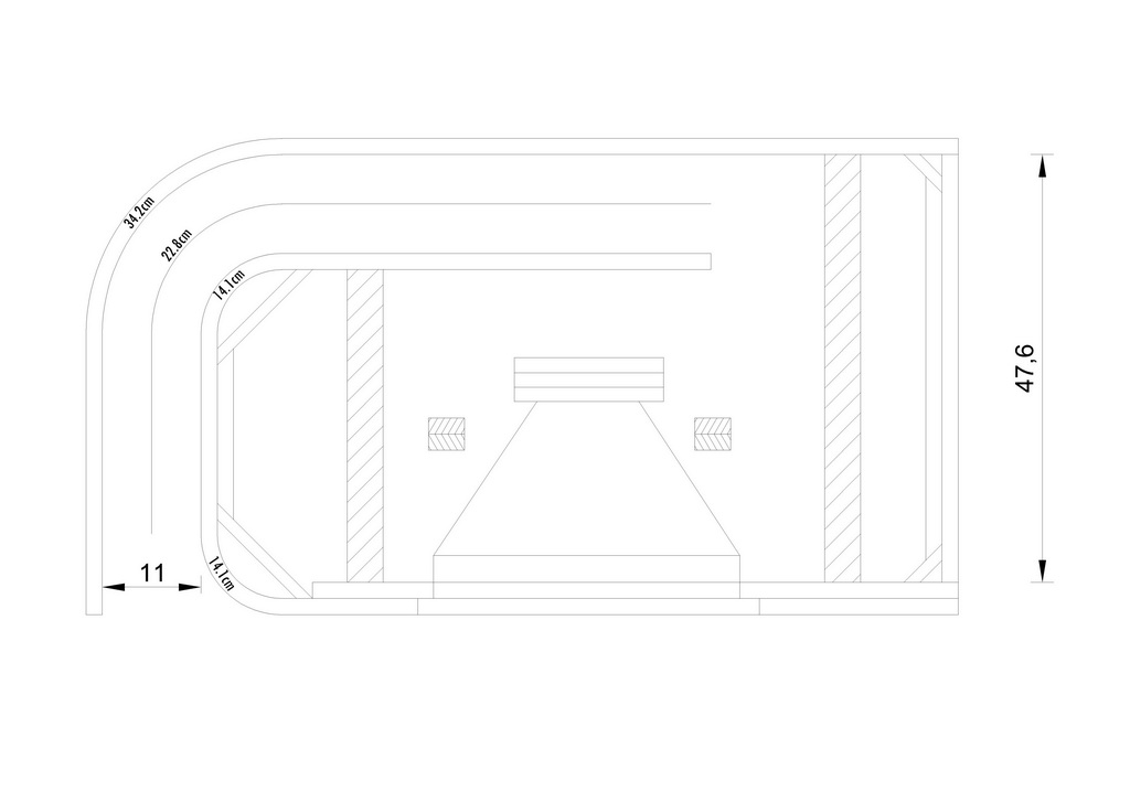

Proiectul pentru cutie l-am facut: Difuzor 15'', 117.2 litri, 32Hz, suprafata port 455cmp(11x41.4)cm, adancime/lungime port 92.7cm, ranforsari si colturi rotunde la port.
Deocamdata ma gandesc serios ca proiectul nu e de competenta masinii si voi pierde bani la mecanica + reparatia tablei si insonorizarea acesteia. S-ar putea sa aman o perioada sistemul si sa ma focusez pe achizitionarea altei masini. Trebuie sa ma gandesc bine si sa iau o decizie.

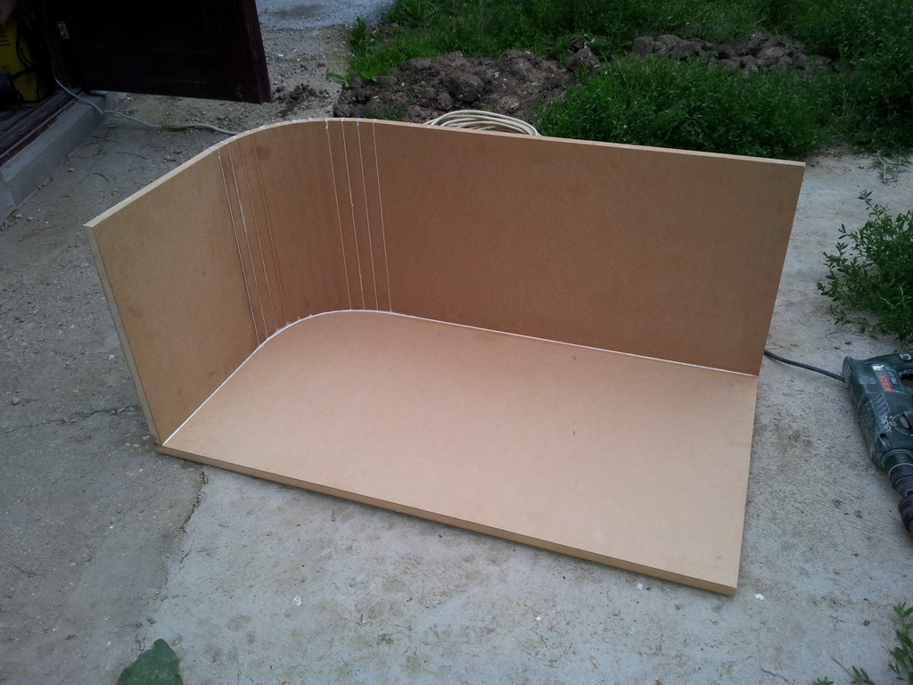

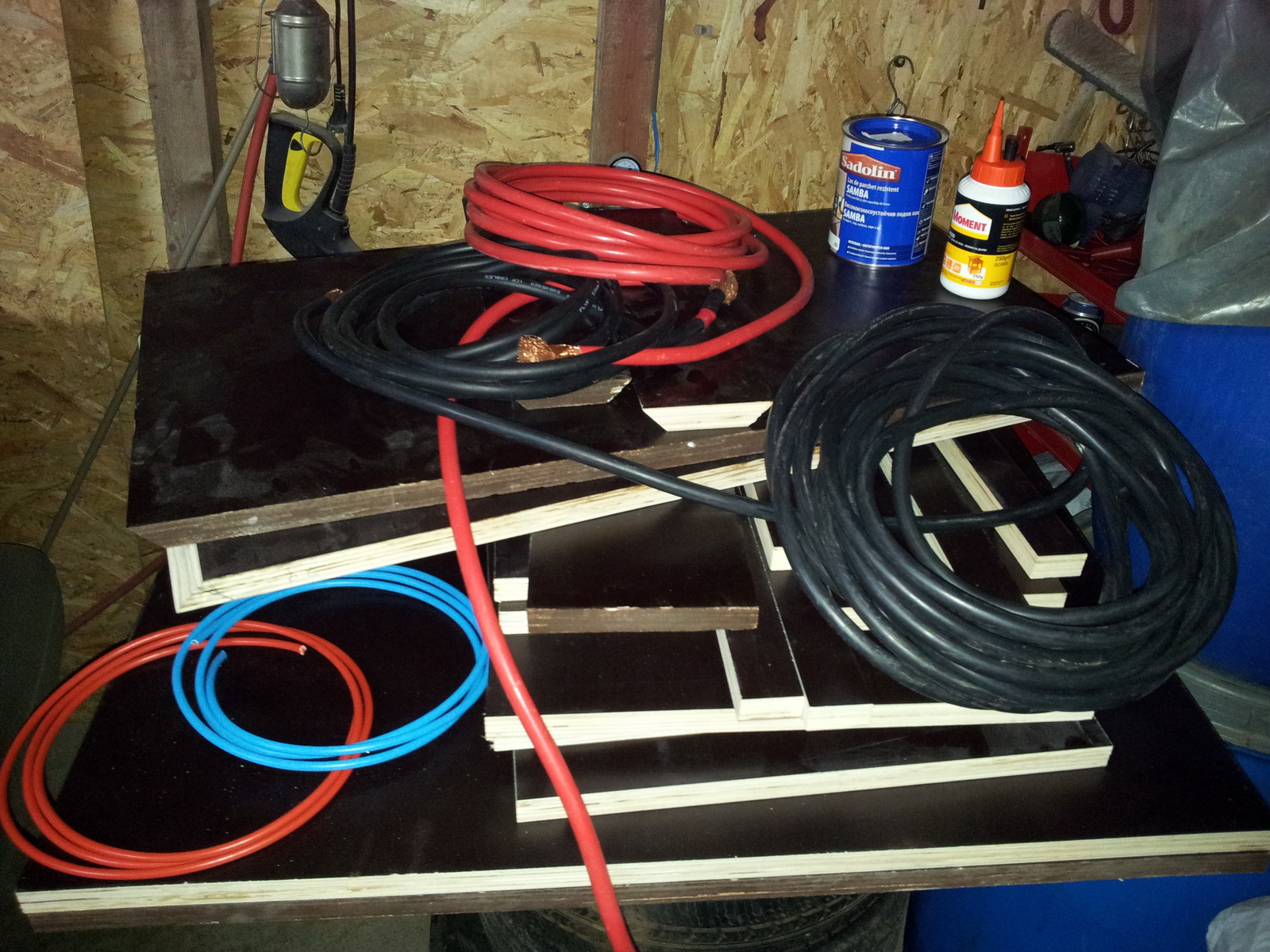

MesajTrimis: Joi Iun 13, 2013 9:21 pm    Titlul subiectului: Răspunde cu citat (quote)

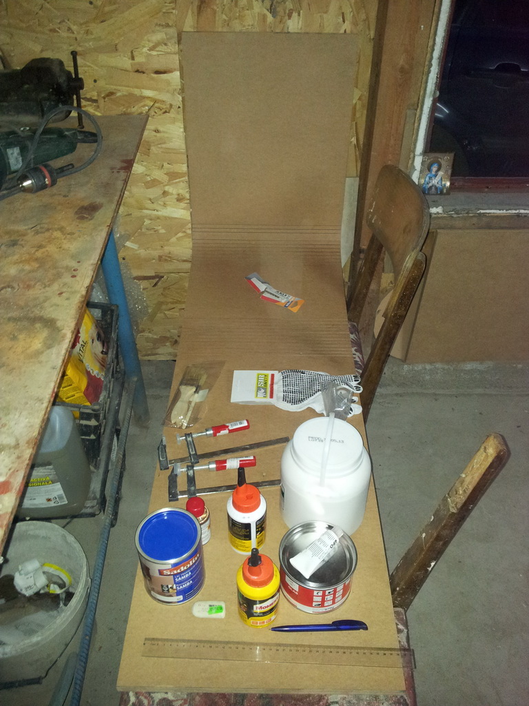

Salutare Baieti !
Incet incet ma apuc de cutie, saptamana viitoare vreau sa o termin. Stau rau cu timpul liber

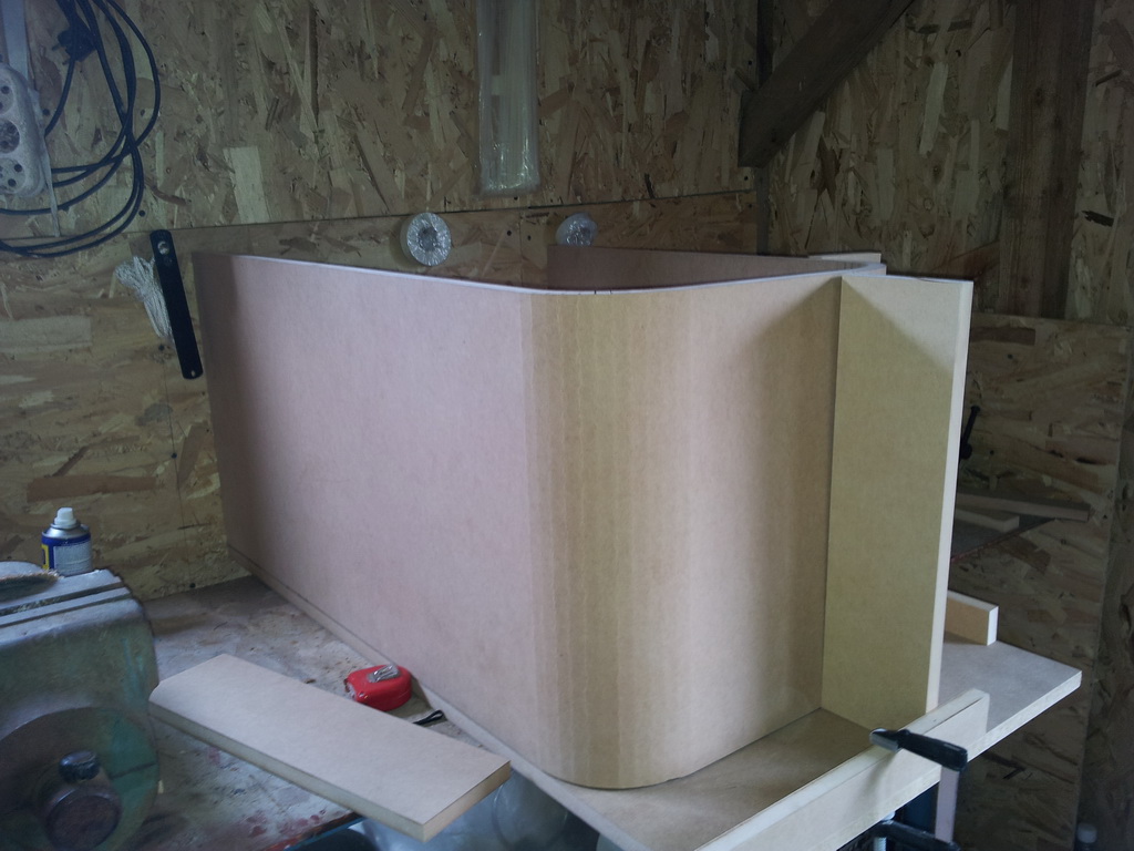

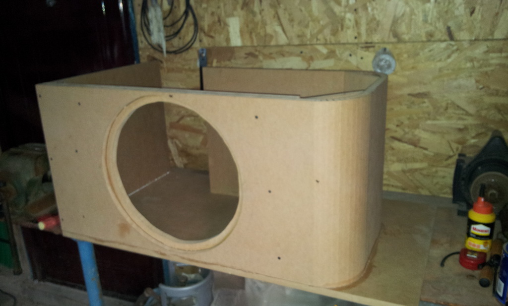

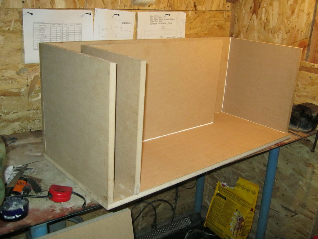

Detalii cutie:
Volum: 117 litrii
Port: 11 x 41.4 x 92.7cm (L x l x A) Suprafata 455cmp; adancime 92.7cm
Acordaj 32Hz.
Materiale: mdf 18mm, moment, praf de mdf, kit de fibra, aracet constructii, nisip, pensula, lac, smilgher, spirale, negrese 3.5x3.5 cu filet mai rar si mai evazat.
Ceva poze in continuare:
Sunt deschis la indrumari si sfaturi constructive Laughing

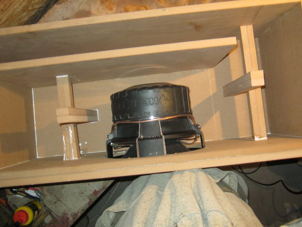

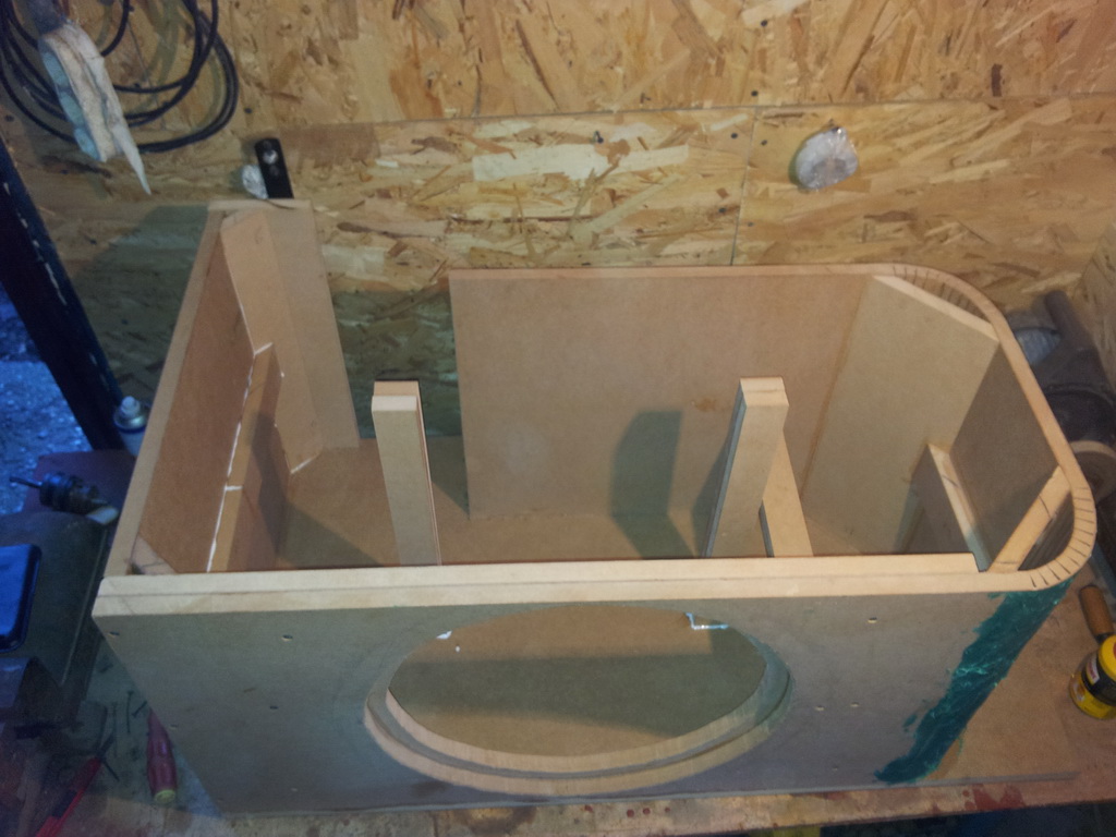

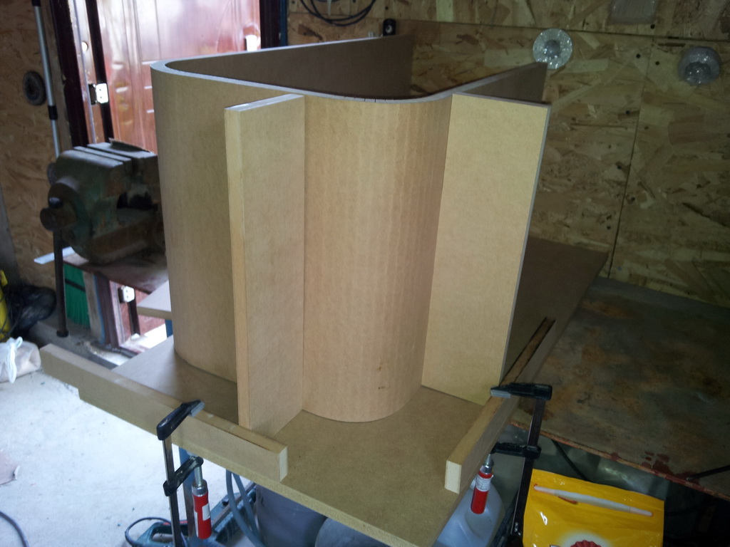

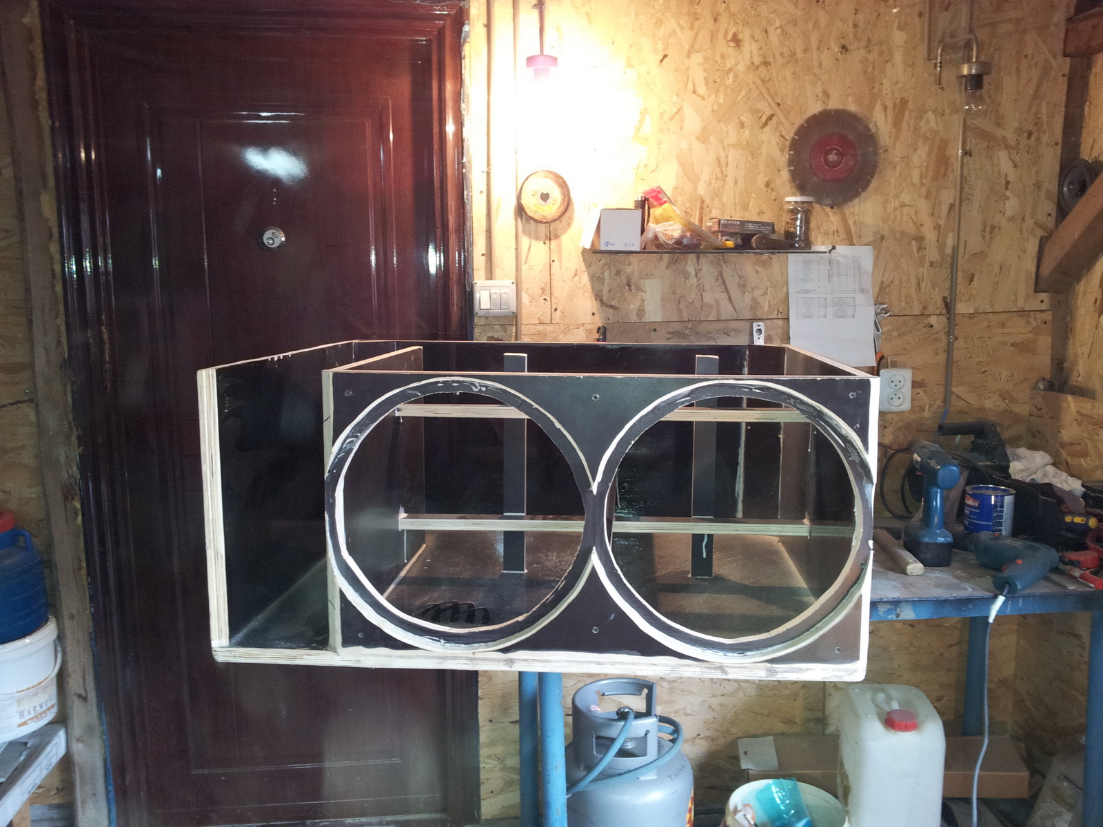

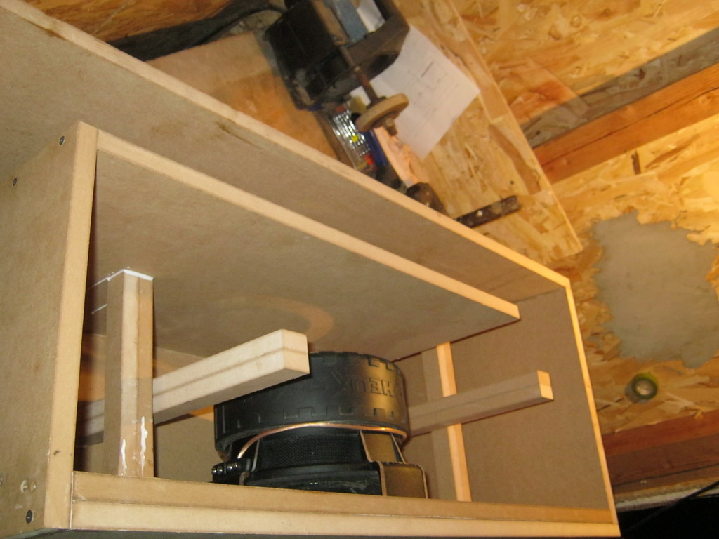

MesajTrimis: Vin Iun 21, 2013 11:47 am    Titlul subiectului: Răspunde cu citat (quote)
daca ramforsarile orizontale raman ca in plan , ele nu vor folosi la nimic ,pune-le aproape de centrul de greutate al placilor , pentru ca acolo exista tendinta de a flamba cel mai mult.
partea de port din continuarea spatelui incintei pare firav , risti sa rupi in zona respectiva placa, presiunile exercitate acolo pot fi mari , iti recomand ori sa dublezi zona respectiva ori sa ramforsezi tot portul pe partea de mijoloc!

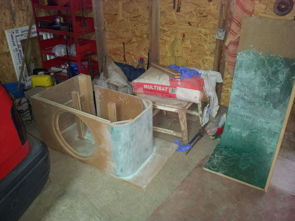

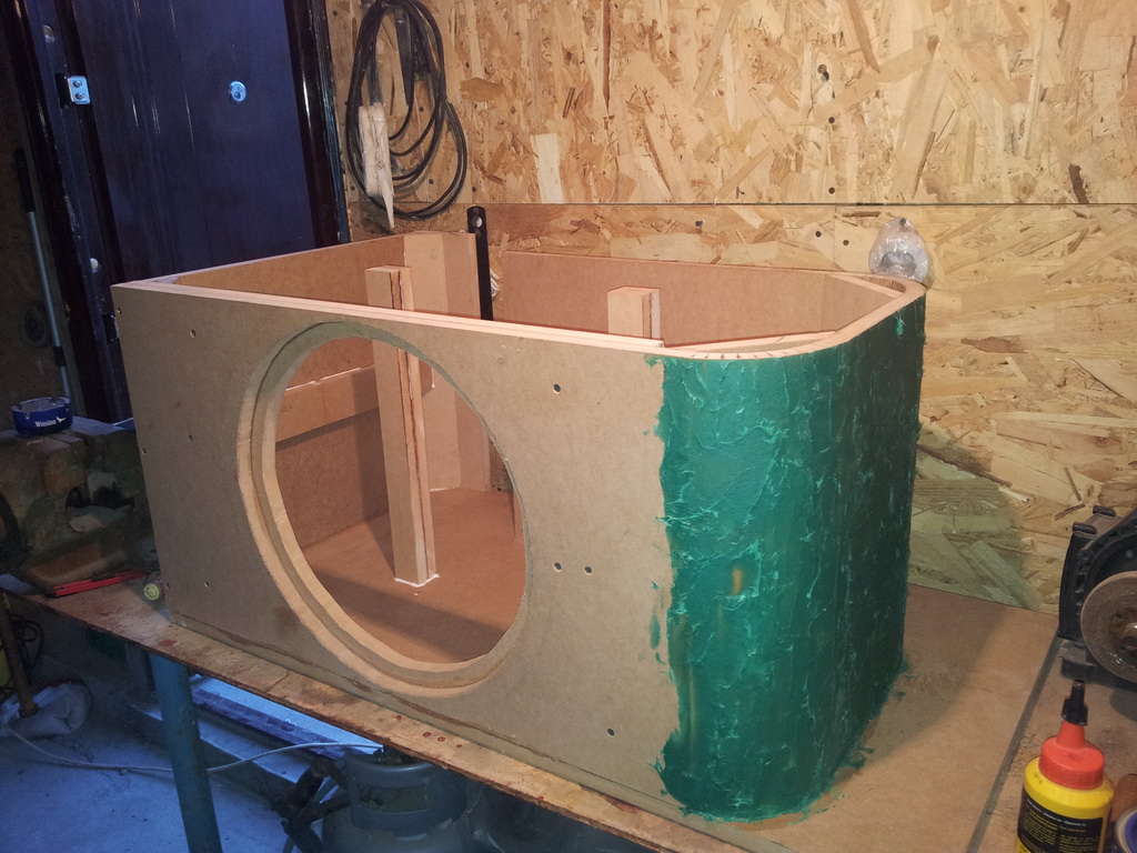

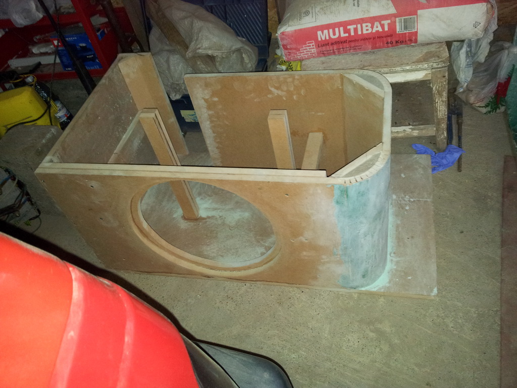

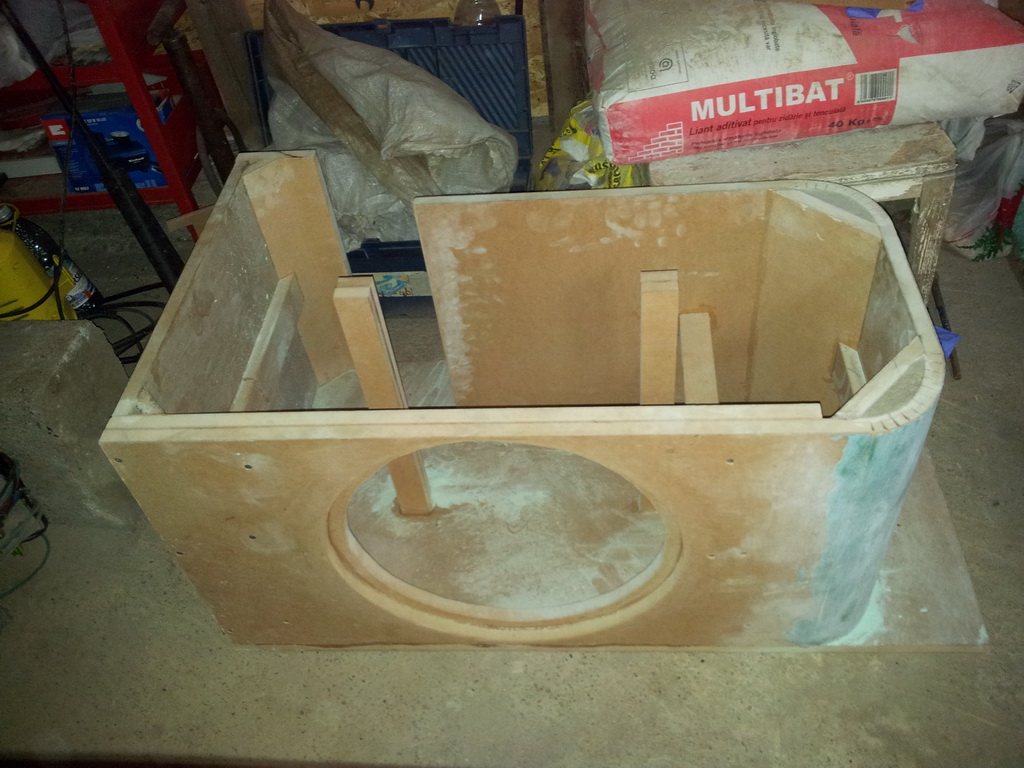

MesajTrimis: Vin Iun 21, 2013 4:39 pm    Titlul subiectului: Răspunde cu citat (quote)
Salut Bogdan.
Partea interioara-rotunda din port e acoperita cu muchia aceea cu taieturi la 45. Volumul dintre evazaj si muchie va fi umplut dintr-un amestec/pasta de aracet de constructii cu nisip. Toata suprafata portului interioara este in acest moment incarcata cu fibra. Incerc de o saptamana sa imi fac curaj sa ma apuc de slefuit Very Happy. Dupa ce o slefuiesc, voi aplica inca un strat mai subtire.
Toata cutia la interior va fi lacuita.
Cu ranforsarile verticale/orizontale nu prea stiu ce sa fac cu ele. Stiu ca imi scade frecventa de rezonanta a ansamblului cutie ceea ce e un lucru bun pt muzica, dar am auzit ca ranforsarile iti provoaca cresteri de impedanta.
Aici am o nelamurire.

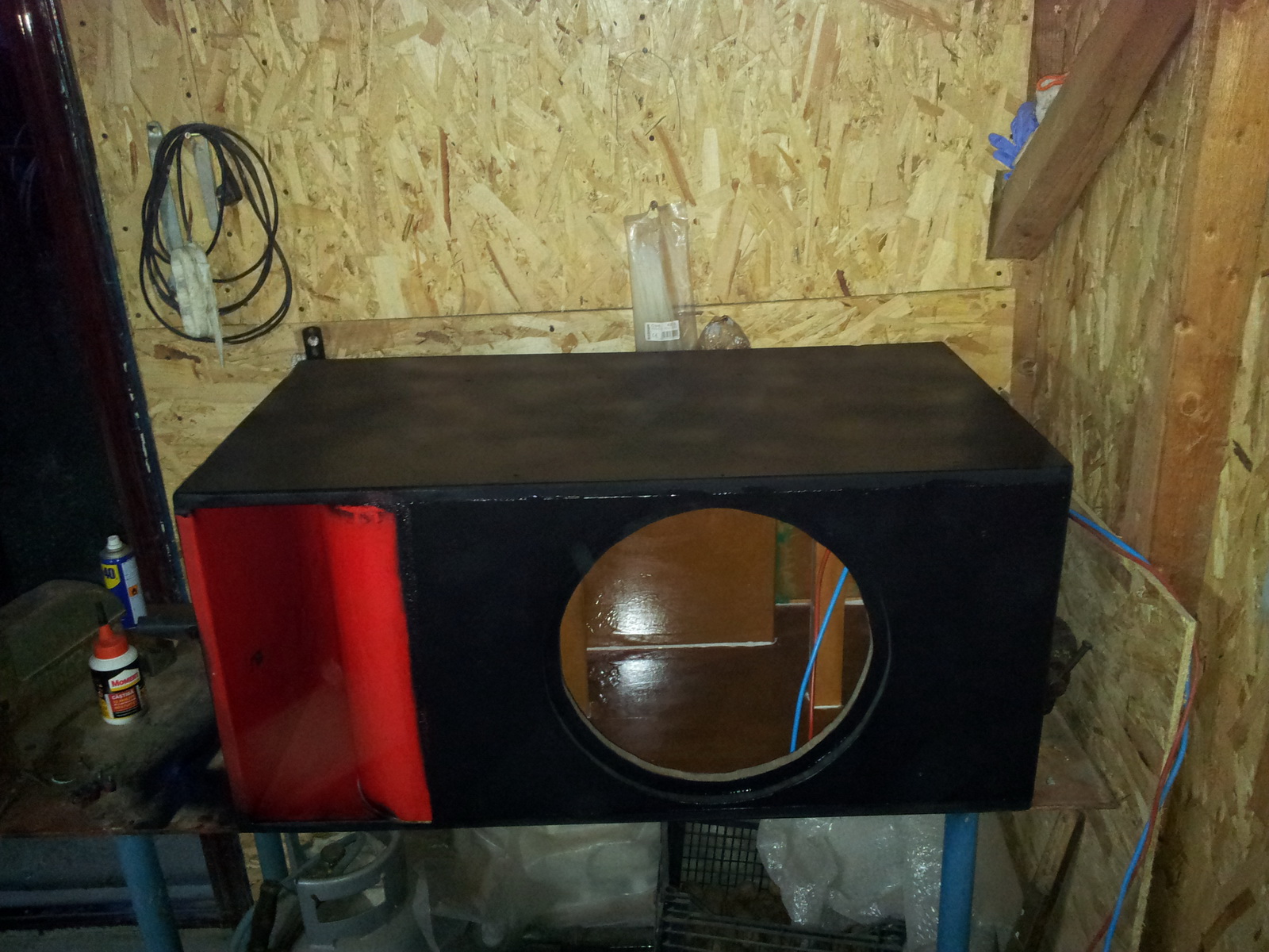

baubau
Data înscrierii: 12/Noi/2006
Mesaje: 1155
Locație: timisoara
MesajTrimis: Vin Iun 21, 2013 8:56 pm    Titlul subiectului: Răspunde cu citat (quote)
eu ma refeream la partea din ultima poza Smile cele de la interior sunt foarte ok construite , exceptand ramforsarile orizontale , care nu prea functioneaza in configuratia actuala!

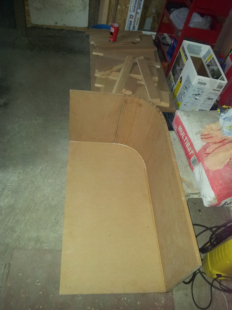

MesajTrimis: Mar Iun 25, 2013 9:57 pm    Titlul subiectului: Răspunde cu citat (quote)

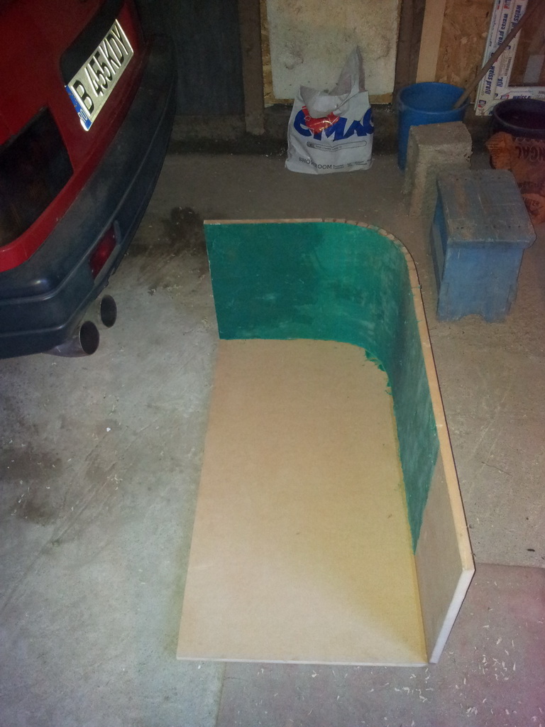

am mai lucrat azi 2 ore la cutiuta...vreau sa o termin pana sambata.

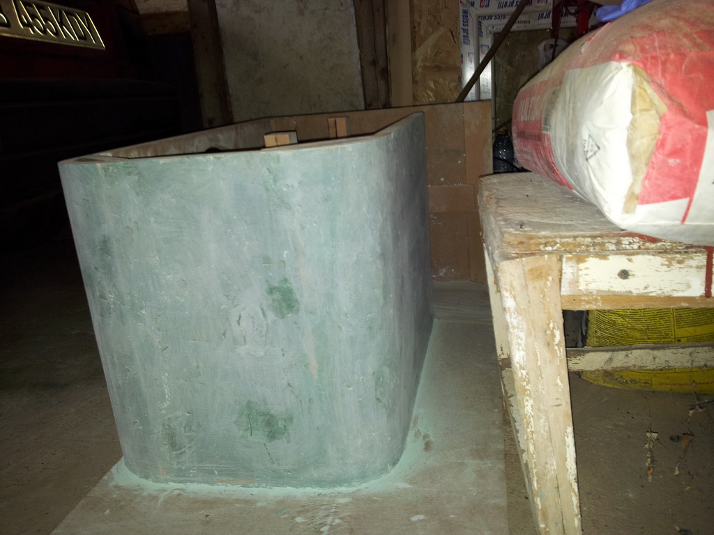

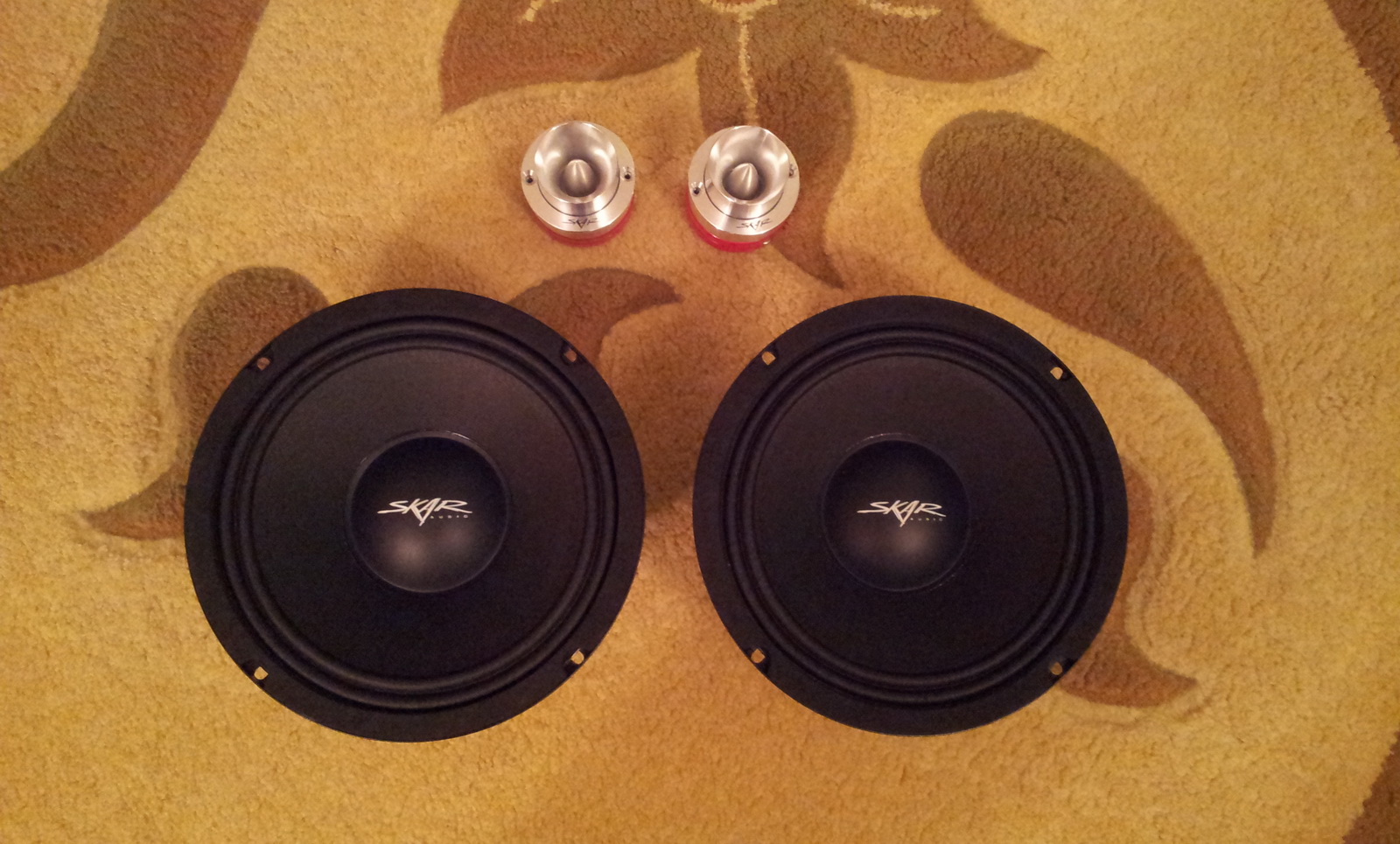

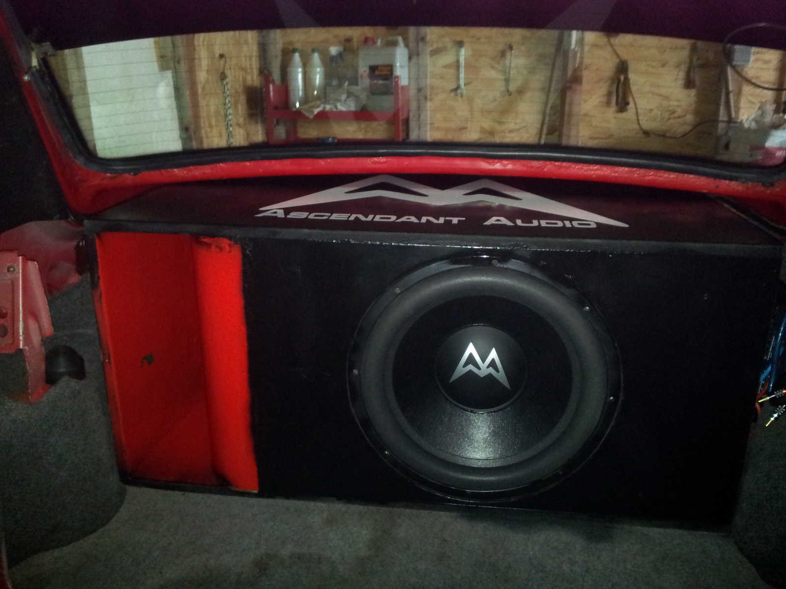

MesajTrimis: Mar Mai 13, 2014 3:01 pm    Titlul subiectului: Răspunde cu citat (quote)
Salutare

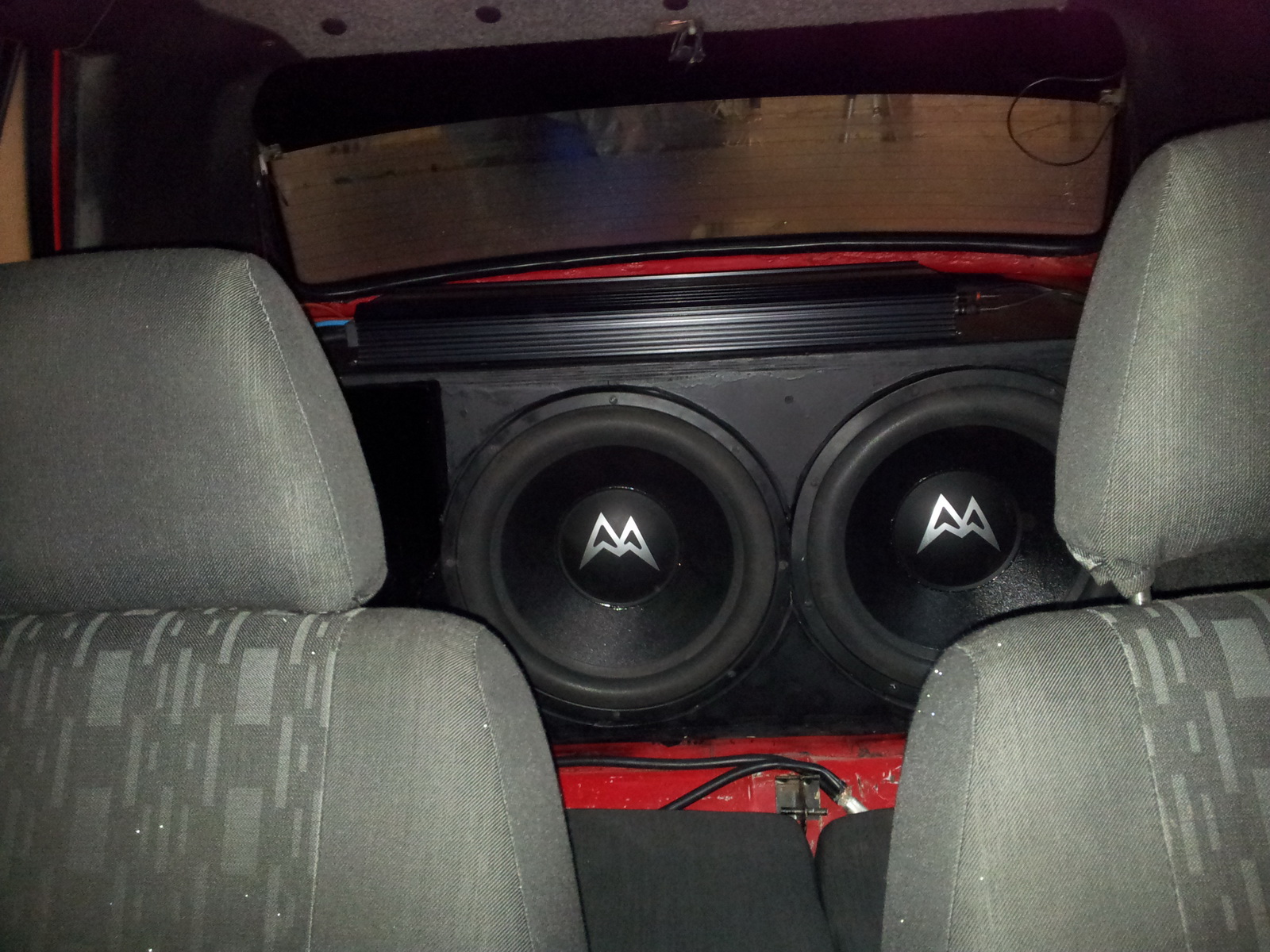

Imi pare rau ca nu am tinut pasul aici cu ce s-a intamplat pe la masina dar cutia si sistemul a ajuns in stadiul din pozele atasate.
A cantat aproape 6 luni pe un amplificator de 300w care pur si simplu nu a vrut sa moara Twisted Evil
Sau adaugat si un set de medii Skar Audio PAX - 8' si un set de bulleturi Skar Audio Skar Audio VX1 - ST
Arrow https://www.youtube.com/watch?v=dQt4joT_cT8 Twisted Evil[/list]

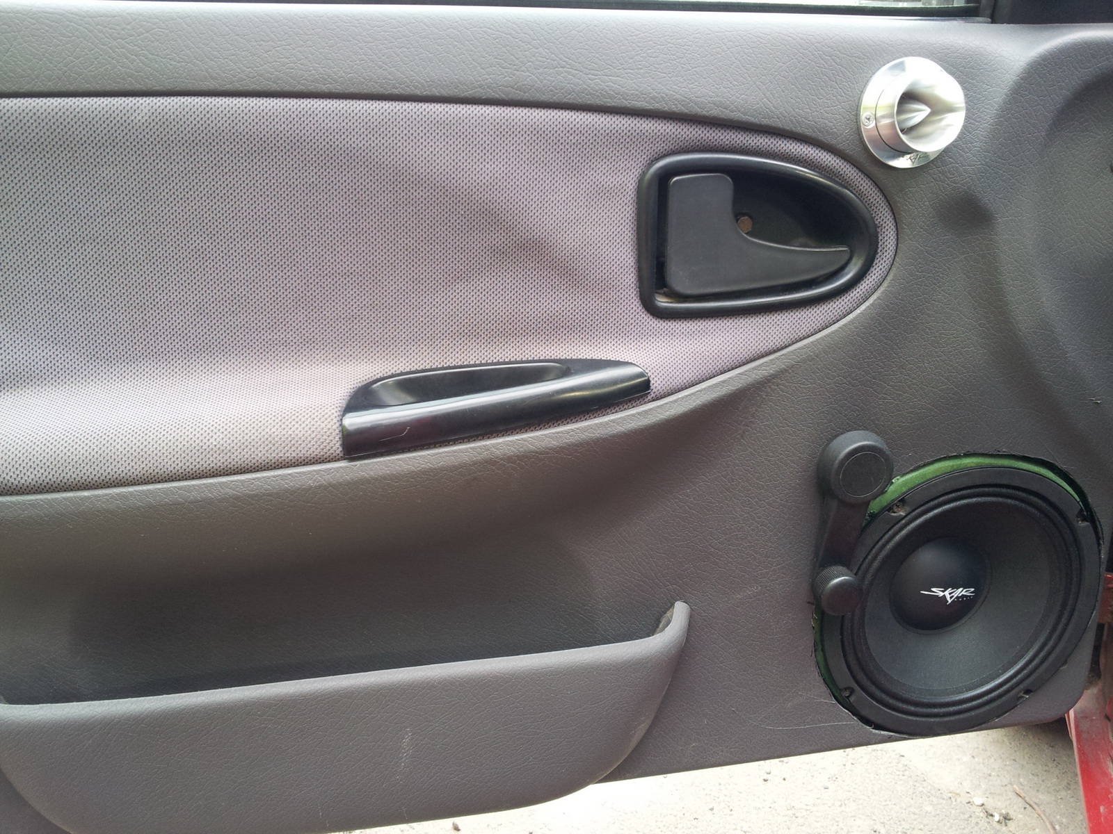

MesajTrimis: Mar Mai 13, 2014 3:19 pm    Titlul subiectului: Răspunde cu citat (quote)

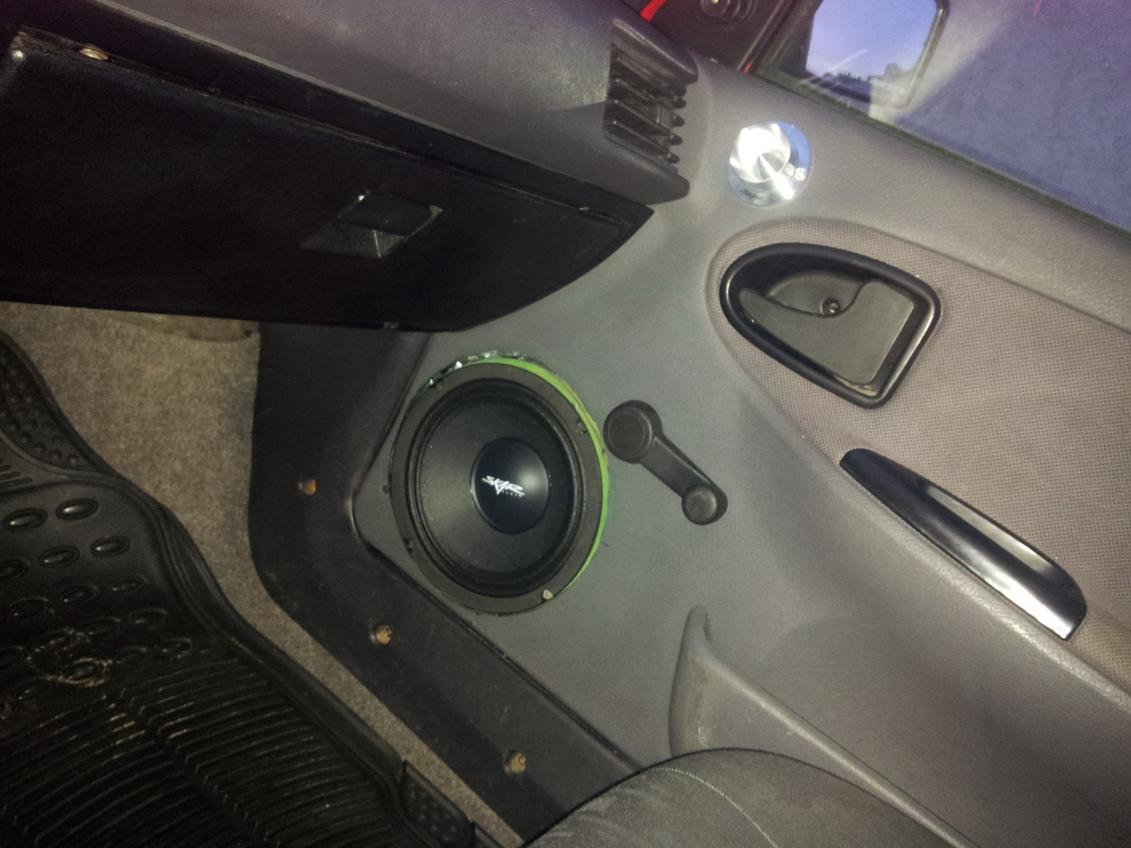

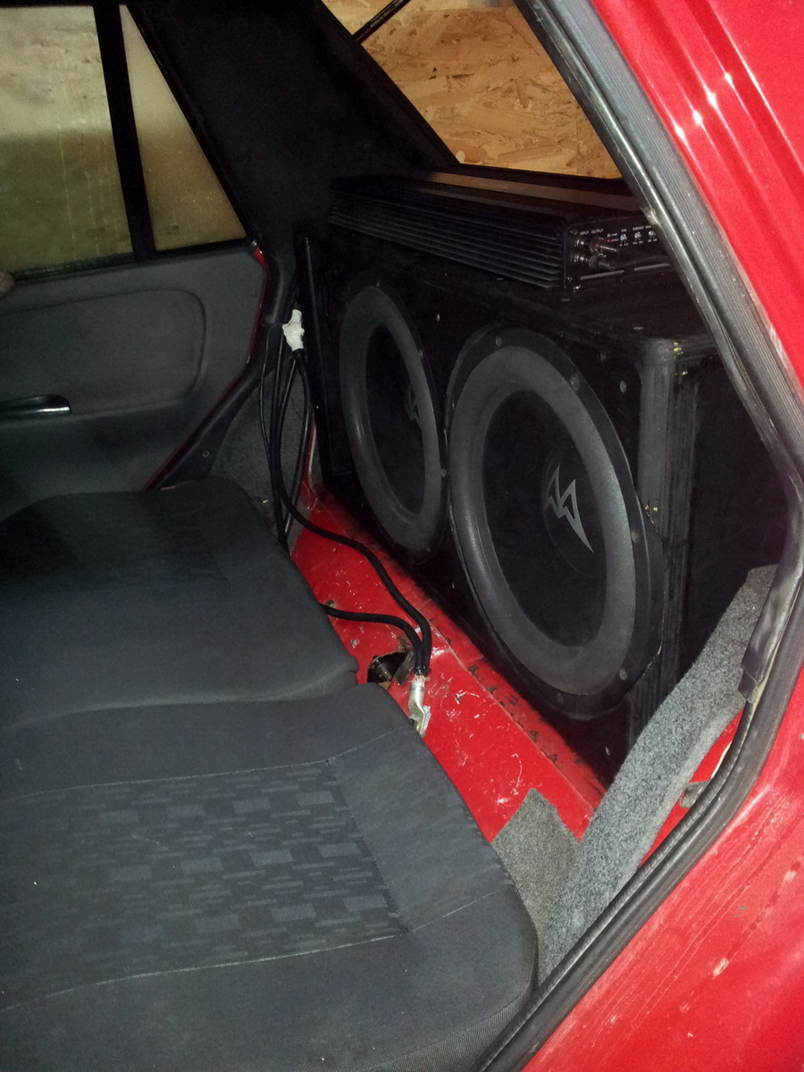

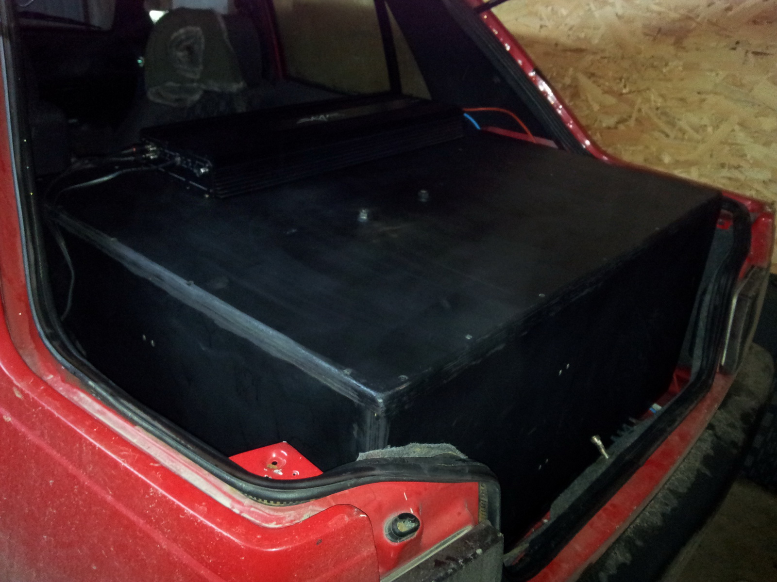

In februarie-martie s-a regandit sistemul fiind alcatuit din:
Alpine 9855
Interfata USB KCA-620m
Medii Skar Audio PAX - 8'
Amplificator medii: DLS CA 21: 2 x 100w
Bulleturi Skar Audio VX1 - ST
Amplificator Skar Audio sk-4500.1d: 1 x 4900w @ 1ohm.
Subwoofer 2 x Ascendant Audio Mayhem 15'
4 trasee 0AWG
Cutie tego: 220 Litrii utili, suprafata port 630cmp, adancime port 61cm, acordaj 32Hz, super ranforsata inclusiv de caroserie cu tije de 14mm
Sistem electric stoc: baterie 75Ah + alternator 75A
Cutia si sistemul de bas in configuratia de mai sus suna extraordinar. Pe partea de bas canta perfect de la 24hz - 50hz. Saraca dacia supernova de la un anumit nivel nu puteam creste in volum datorita dezintegrarii masinii plafon usi etc.
