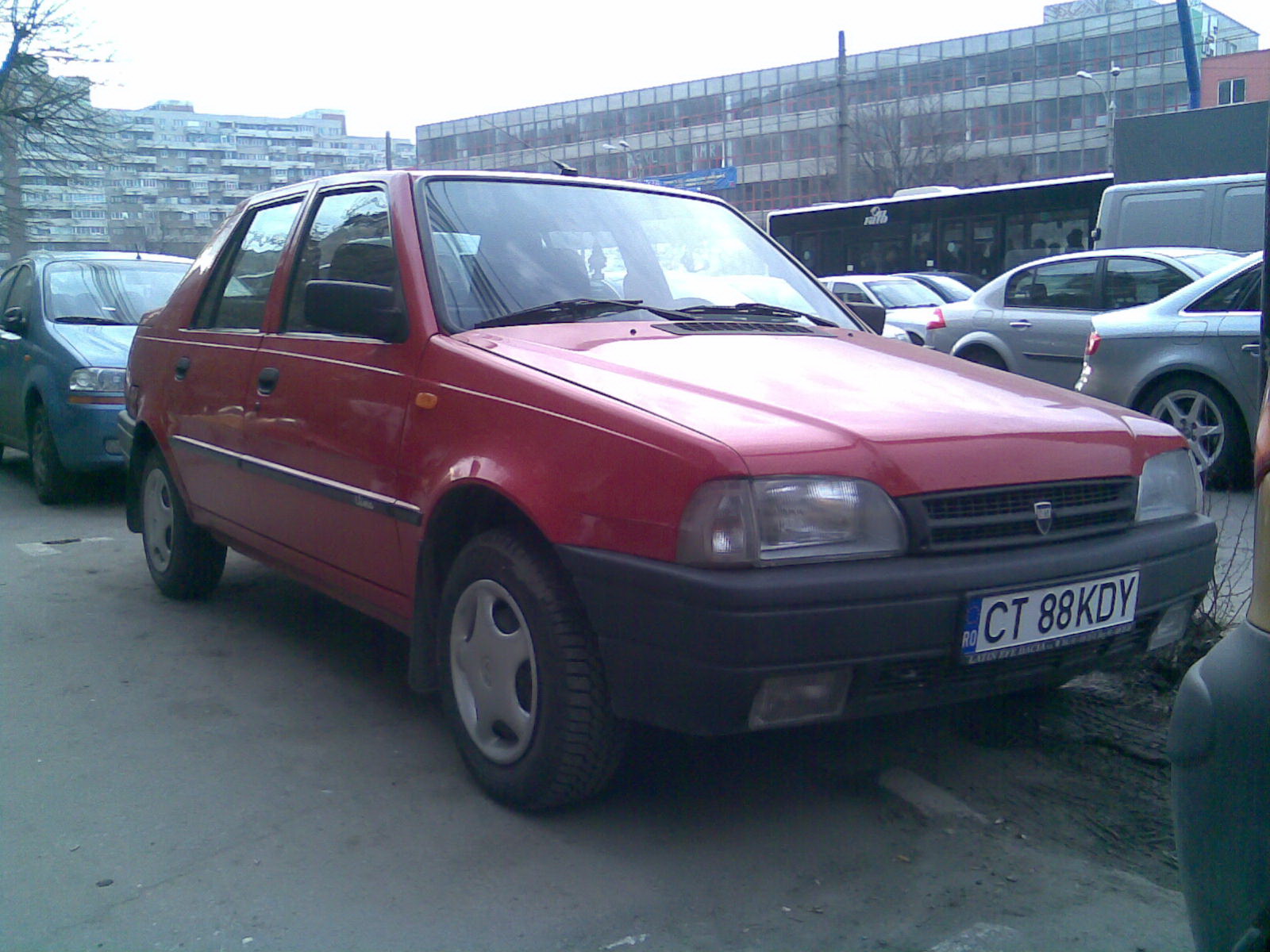

Salut, toti ma intreaba daca am masina la prezentari, m-am hotarat sa imi fac si eu aparitia, cu un sistem modest.
In principiu este o Dacia SuperNova din 2001 cu 77 000km, am cumparato la 60 000km acum un an de la un moshulica.
in momentul in care am cumparat-o am inceput sa o pun cat de cat la punct: arcuri din fata taiate, parasolar, cauciucuri noi, stopuri spate si semnale fata putin foliate, masca modificata, capace de matiz, ulei bujii filtre, si mult silicon.

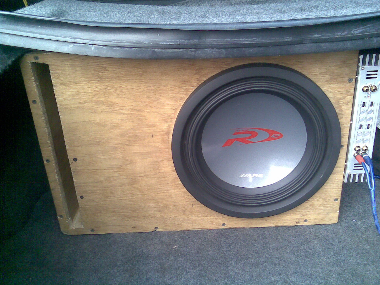

In domeniul audio: Am avut un alpine 9870 difuzoare in usi de 16cm noname difuri ovale mtx thx693, amplificator mutant nw280sp pt difuzoare din spate. In materie de subwoofer am avut un alpine type r swr 1242d cu o incinta de ocazie amplificat de un magnat rx44. Ca set de cabluri sunt de 20mm^2 cele de la dietz.

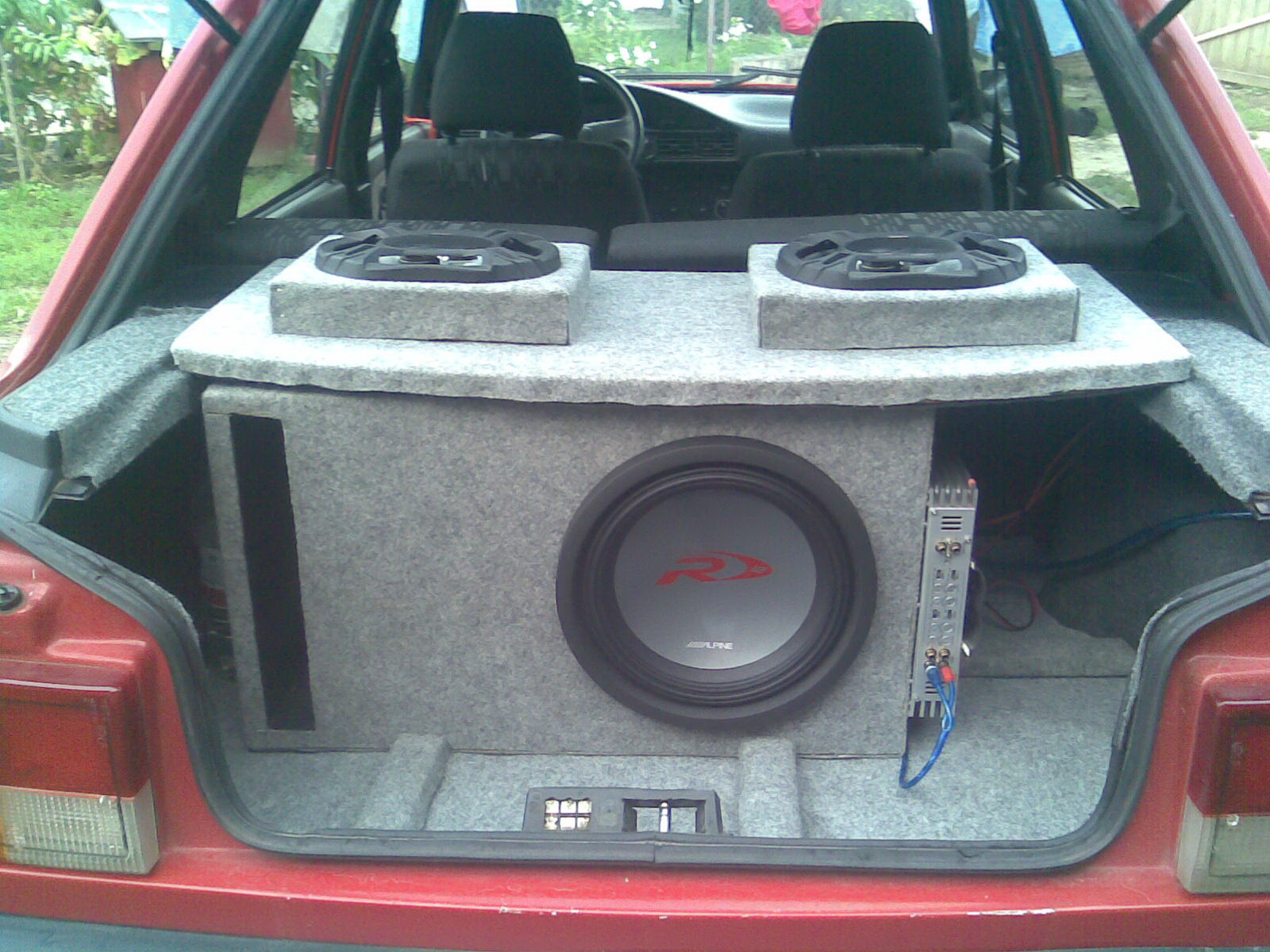

Ca prima modificare a fost cutia subwooferului schimbata acordata la 34Hz. Apoi etajera din spate cea veche a fost aruncata si s-a construit una din pal.

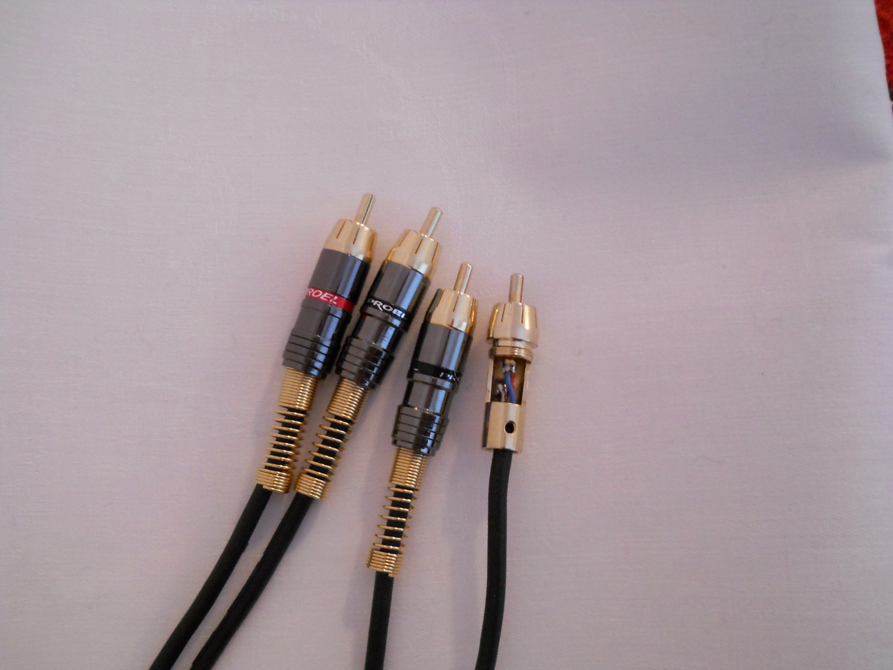

S-a facut un upgrade de la alpine 9870 la alpine 9831 (diferenta foarte mare). Cablurile rca au fost inlocuite de 2 seturi de cabluri custom alcatuite din cablu cordial si mufe Proel gold.

Voi atasa niste poze cu ce am facut pe parcurs pe o scara ierarhica.

Cat despre partea audio, alea de pe policioara sunt incinte pentru difurile ovale? Se simte diferenta? Cati litrii..centilitrii au? Nu era mai bine daca faceai policioara din MDF, o facea sa cada bine pe haion si foloseai portbagaju ca si incita? Nu zic ca ai gresit tu, poate n-am eu dreptate, dar explica-mi si mie te rog.
keddy_net
Data înscrierii: 27/Oct/2007
Mesaje: 482
MesajTrimis: Mar Mar 22, 2011 2:17 am    Titlul subiectului: Răspunde cu citat (quote)
Merci ! Pai am facut asa pt ca subwooferul era de inaltime pana in placaj si am fost nevoit sa fac inaltatoare pentru difuzoare. Nu sunt nici inchise magnetul vine razant la terminatia politei si intre magnet si polita sunt 2-3mm deci nu este inchisa. Ca sa le fac inchise trebuia sa le fac mai inalte cu inca 2cm si cred ca imi loveau in geam plus ca se vedeau si mai urat. Suna ok pe medii si pe inalte, dar sunt niste difuzoare slabe calitativ . . . Porbagajul nu il puteam folosi ca incinta ca nu este perfect inchis habitaclu de interiorul masinii. Policioara este din pal de 18mm, si sta pe niste plastice destul de slabe. Daca era din mdf era mai grea si nu rezistau.
