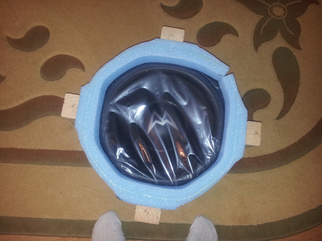

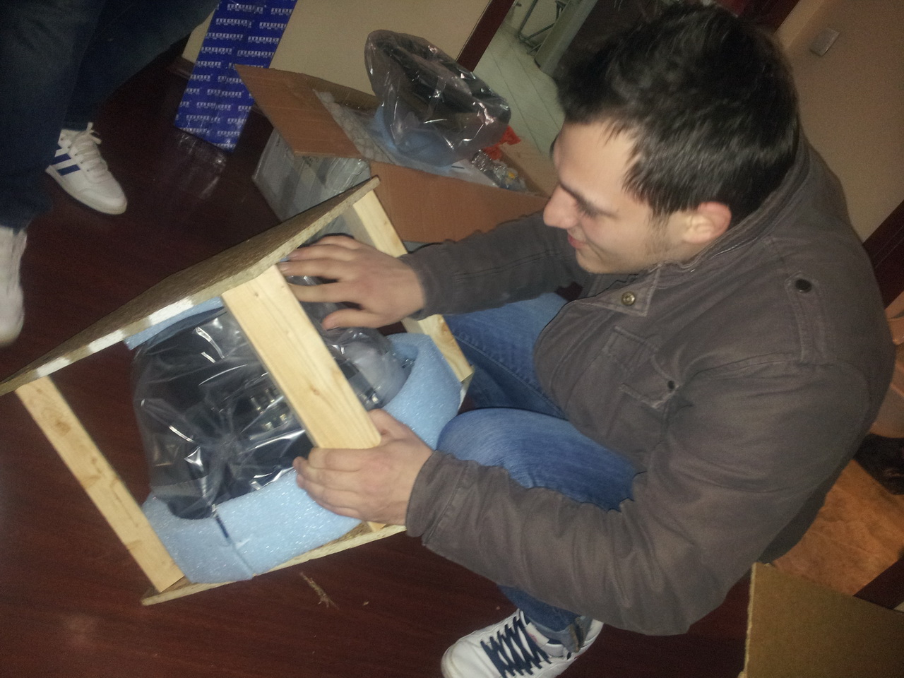

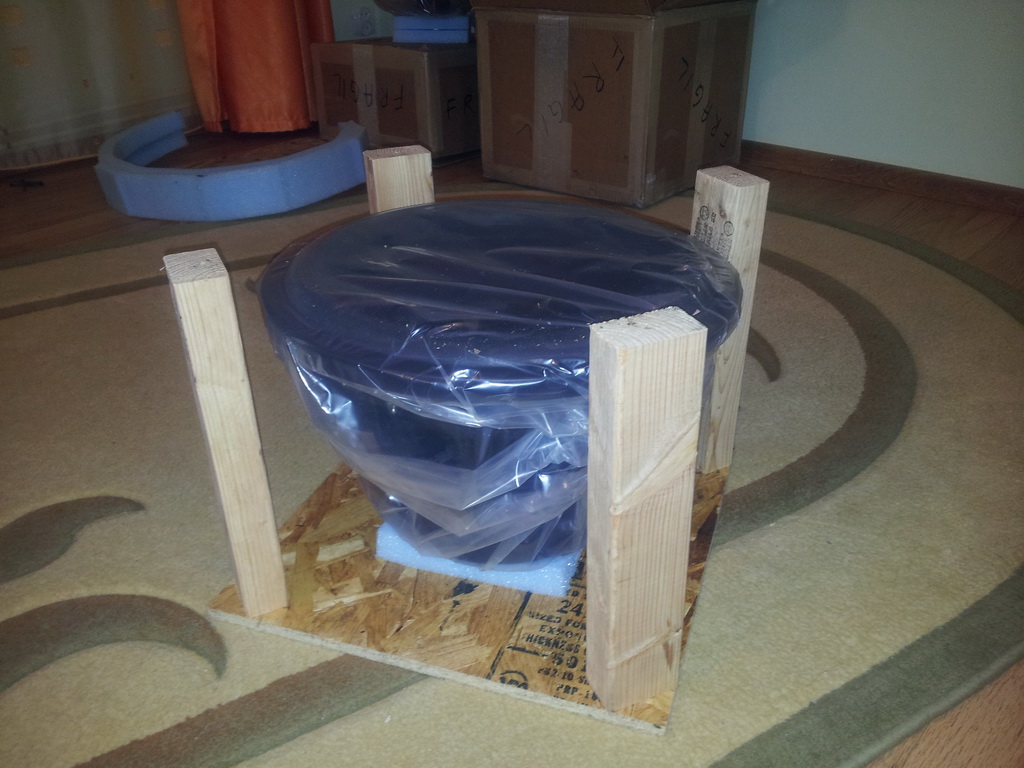

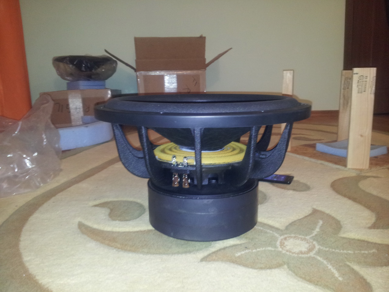

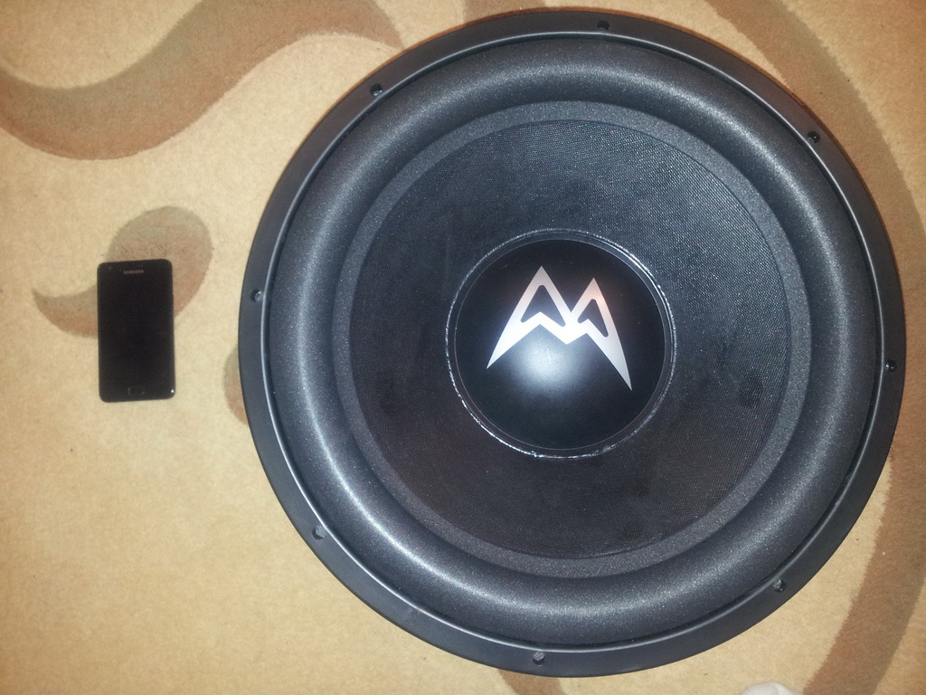

MesajTrimis: Joi Mar 07, 2013 1:18 pm    Titlul subiectului: Răspunde cu citat (quote)
salut baieti,
ieri mi-au ajuns niste jucarii Laughing

Ceva detalii despre jucaria ascendant?
keddy_net
Data înscrierii: 27/Oct/2007
Mesaje: 482
MesajTrimis: Vin Mar 08, 2013 4:27 pm    Titlul subiectului: Răspunde cu citat (quote)
Este un brand nou fata de cele comerciale, Ascendant Audio Mayhem15'.
A fost cumparat subwoofer + recone kit.
Este un produs facut de Fi. Se aud lucruri frumoase despre el vom vedea cat de. Bobina 3'' plata, 30mm Xmax one way, 35kg, lucruri teoretice....restul le vom afla cand il punem la treaba.
Pentru zi cu zi vreau sa fac o cutie de 115 litri si pe viitor as vrea sa incerc una de 143 litri. Acordaj la 30Hz. Cutia va avea colturi rotunde.
Ca putere voi alege un amplificator 3.5k sau 5k...vom vedea cand avem banii....sunt destul de costisitoare

MesajTrimis: Vin Mar 08, 2013 5:13 pm    Titlul subiectului: Răspunde cu citat (quote)
Este dual 0,7 sau 1,4? asta conteaza mult pt buna functionare a amplificatorului pe care o sa-l alegi!
Ca sa il legi la 0.33 trebuie amplif ff bun, ca sa-l legi la 1,4 ai facut fix pix! Luam in considerare o crestere de x 3,5 a impedantei 1,4 x 3,5 = 4,9 ohm
Pentru a avea putere pe dif de 3500w la 4,9 ohm o sa ai nevoie de 130V pe iesire rms . Deci te poti orienta la monoblocuri DC 12K, XXX15K, Stetsom 10, 11 , 14k, SD 8K, 12K, 16K, TARAMPS 10K,22K.2 Banda 10k.
Sau posibilitatea de link a 2 amplficatoare !
