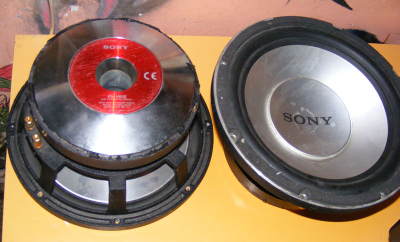

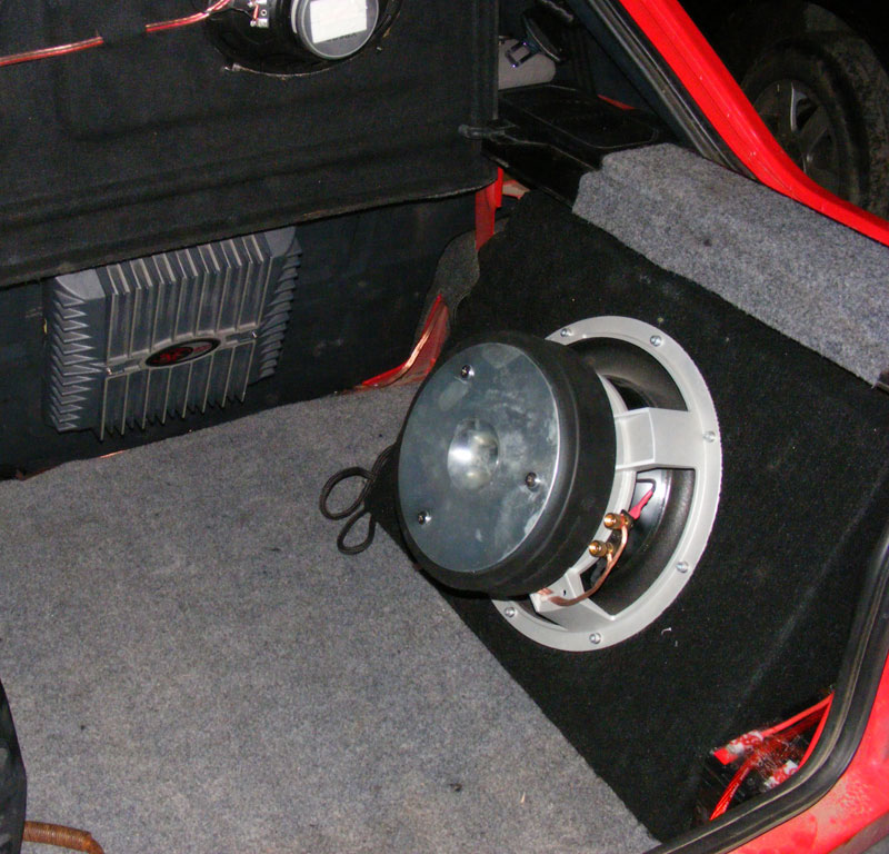

cam asa arata noul, deja vechiul sub... urmeaza o incinta noua cu doua radiatoare pasive..
ce am acum
 Filesize:  144.48 KB
 Viewed:  464 Time(s)
inca nu sunt pasive, doar descentrate
 Filesize:  80.85 KB
 Viewed:  480 Time(s)

Iar ramai fara spatiu in portbagaj? Very Happy

sper sa nu, nu necesita foarte mult volum. oricum va ramane ceva spatiu.

Spune-mi cum o sa adaugi masa la "radiatoarele" alea....
Daca sunt de 10 inch si subul e de 12 inch e putina suprafata de radiator.

Sunt de 30cm, exact cum trebuie de doua sd-ul difuzorului activ.Cat despre masa adaugata..nu imi fac probleme, epoxy si plumb Twisted Evil si se va adauga clar. singura problema pe care o vad este faptul ca difuzoarele din fabrica nu au decat 5mm xmax (acesta fiind principalul motiv pt care am renuntat sa le repar si sa le folosesc activ). am mai facut radiatoare pasive in copilarie si am fost foarte multumit de rezultate, singura chestie este ca atunci lucram la puteri mici si cu difuzoare mititele si PR-ul facea toti banii.
sper sa se auda asa cum cred si cum au iesit simularile, masa adaugata ma gandesc sa fie undeva 100-200g avand in vedere xmax-ul f mic. Question
MesajTrimis: Mar Apr 28, 2009 7:45 pm    Titlul subiectului: Răspunde cu citat (quote)
killergts a scris:
Pareau de 10inch, de aia am intrebat Smile
Plumb si epoxy e perfect pentru masa. Sincer, nu m-am prea jucat cu PR-uri, doar chestiile foarte de baza le stiu, deci nu ma intreba de simulari Razz
Despre xmax...te intereseaza sa se poate misca mecanic cat mai mult. Posibil sony sa-l fi dat in functie de inaltimea bobinei si al 'gap-ului' sau in functie de distorsiuni (forta motorului) si atunci se misca inca putin peste acel xmax. UR12 ce xmax are ?

orienteza radiatoarele in sus pentru ca altfel s-ar putea sa nu fie tocmai in regula , pt ca suspensia si speederul ala nu a fost gandit sa adaugi greutate in plus pe el si s-ar putea sa se descentreze.
MesajTrimis: Mar Apr 28, 2009 8:14 pm    Titlul subiectului: Răspunde cu citat (quote)
baubau a scris:
E problema si mai mare la socurile din masina cand treci peste o groapa sau cobori o bordura si radiatoarele sunt orientate orizontal Sad
Daca le indrepti in sus risti sa iti limitezi mecanic cursa din cauza ca se lasa spiderul.

xmax-ul este de +- 14mm pentru UR12. in sus vor fi orientate sunt perfect deacord ca suspensia nu a fost conceputa pt a suporta greutate in plus, dar ma gandesc ca sunt destul de ok la capitolul suspensie avand in vedere bobina foarte sanatoasa pe care o au si conul din metal (usor cei drept, dar tot metal este). ma mai gandesc la o chestie, s-ar putea sa nu fie nevoie de prea multa greutate extra fiind destul de greu conul, oricum se poate ajusta destul de usor. eu nu prea dau in gropi, decat foarte incet pt ca mi se rupe sufletul de saraca suspensie care nu mai face fata de mult.

am renuntat la incinta cu PR pentru masina, am folosit numai unul impreuna cu un difuzor de 8" si am facut o incinta de casa. coboara foarte jos si nu stiu cum ar fi fost in masina...avand in vedere ca nu am cum sa calculez o incinta fara parametri radiatorului pasiv, existau sanse mari sa se auda prost in masina, cum spuneam...prea jos.
