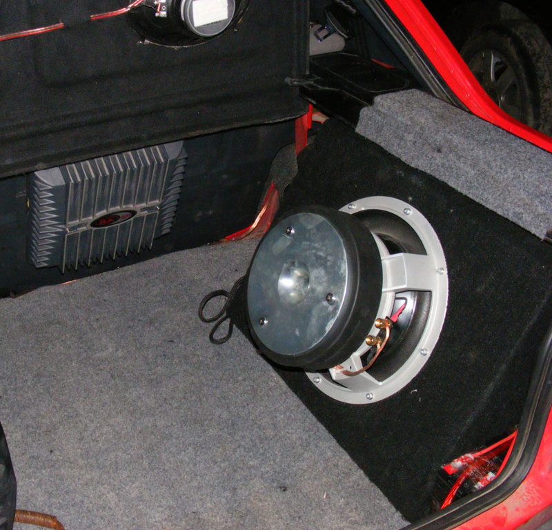

update: midbasi helix db 62.1(pe viitor se vor schimba cu ceva competion)
twetere: helix 801RS
urmeaza un nou sub cu helix E 250 esprit, undeva prin fata cu o incinta 17~20L...undeva prin fata Twisted Evil

eu renunt la torpedou, si vreau sa pastrez un aspect cat mai aproape de stock, evident nu trebuie sa iau din spatiul de la picioarele pasagerului.

avand in vedere ca la mine se poate face relativ usor incinta si ca o fac eu nu vad care ar fi problema. eu sunt de parere ca niciodata un sub in portbagaj nu va suna ca unul in torpedou, evident exista niste complicatii, cum ar fi ca deja am terminat tot silent coat-ul si mai am nevoie pentru a antifona toate piesele din plastic din bord. ideea este ca bassul trebuie sa vina din fata ce alta solutie mai buna decat sa il pui in fata? pentru mine mai exista un avantaj cu subul pe fata, se echilibreaza masina.
in cazul meu subul va fi prins din spate, lateral dreapta si sus, suficient zic eu.

eu m-am gandit de mult dar vroiam ceva in stilul celui facut de tine, doar cu un difuzor mai mare si cu renuntare la torpedou, dar am renuntat la idee pentru ca dispare locul de la picioare. de construit il voi construi cu cat mai mult MDF si cat mai putina fibra, si putine bucati din torpedoul original.

Mai mare ca al meu? Nu ziceai ca pui de 25 cm (10")?
Il poti face sa sune cum trebuie si cu el in spate ...

acum voi pune de 25cm, inainte vroiam de 38cm Very Happy, totusi daca nu voi reusi sa vand dls-ul pe care il am acum voi mai astepta...

hu: alpine 9887R in configuratie full active 3 way.
mid bass: Helix rs 806 competion
tw: Helix rs 801
sub: helix E300
RS 806 vor fi amplificate de o statie cu 4 canale, dar pusa in punte ca sa obtin in jur de 150w pe difuzor. evident se va regla pentru distorsiuni minime.
RS801 vor avea parte de pana la 35w pentru fiecare, fara distorsiuni sper.
E300 va avea parte de 300w dar intr-o incinta inchisa, pentru un raspuns cat mai liniar.
Nu am amplificare la acelasi nivel cu difuzoarele si cu playerul, dar nici nu mai sunt dispus sa arunc cu banii.
