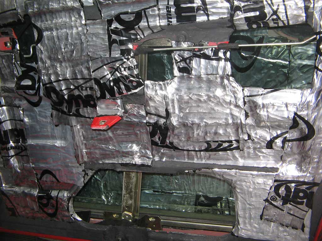

bacheta, am pus doar un era tabla naked

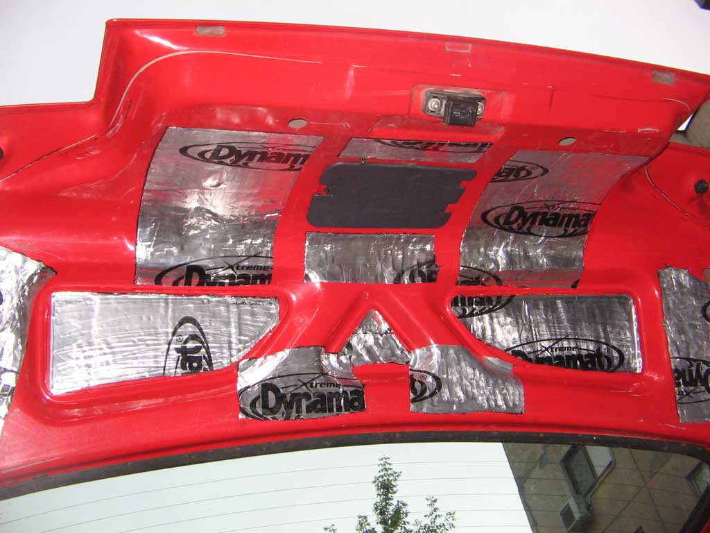

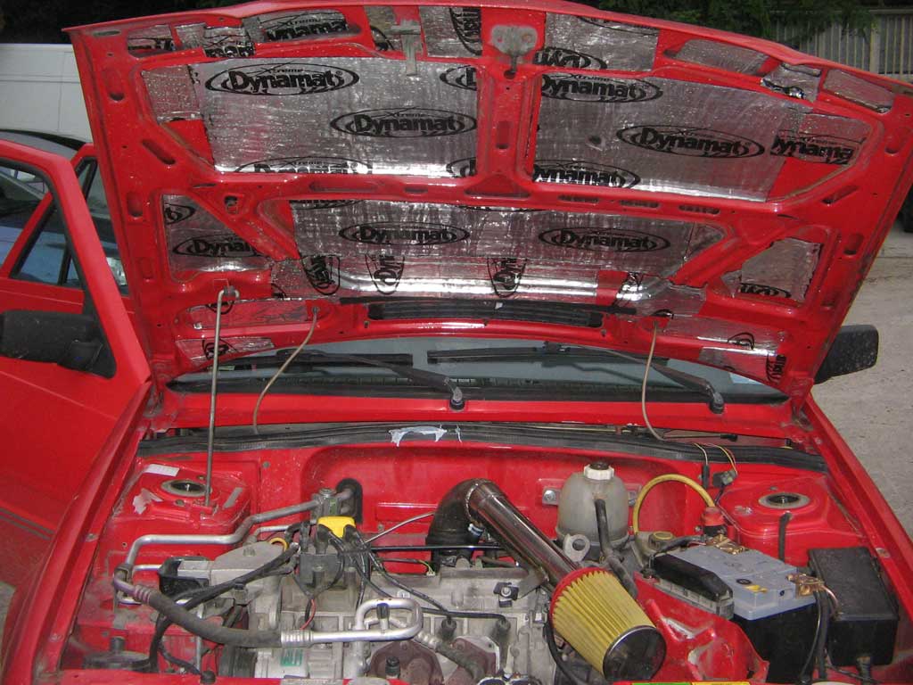

capota, uratica... dar functioneaza
 Filesize:  107.74 KB
 Viewed:  533 Time(s)

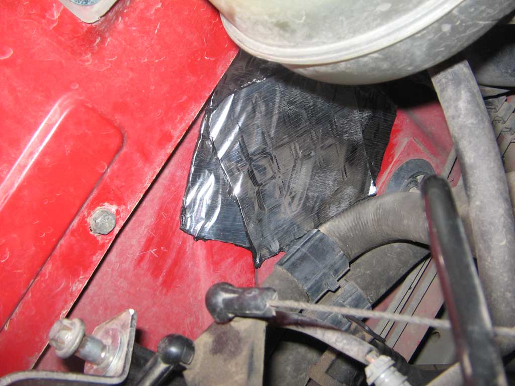

reglajul farurilor din interior, la care am renuntat, a lasat o gaura prin care intra apa. s-au pus 3 straturi pentru siguranta.

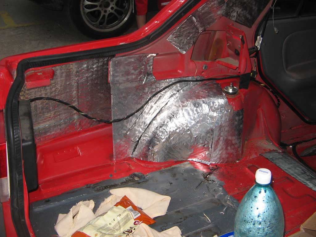

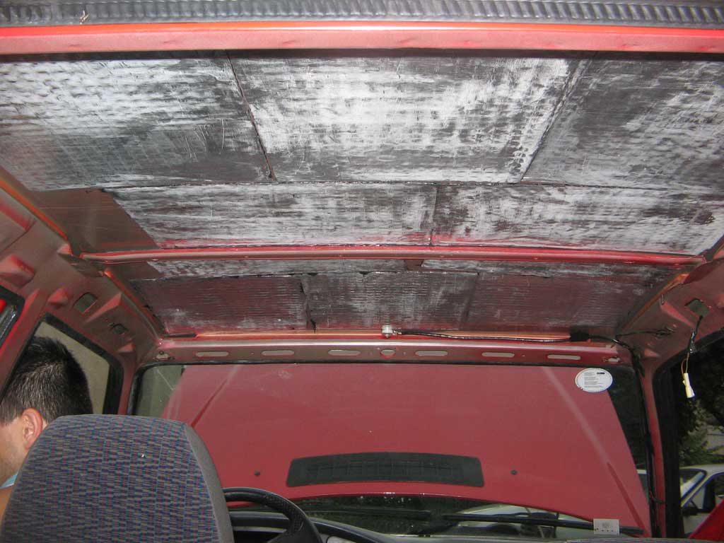

de plafon sunt cel mai multumit, este beton, suna incredibil de solid.

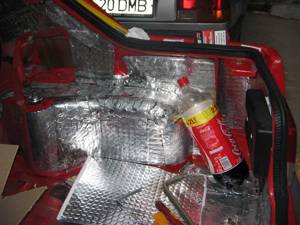

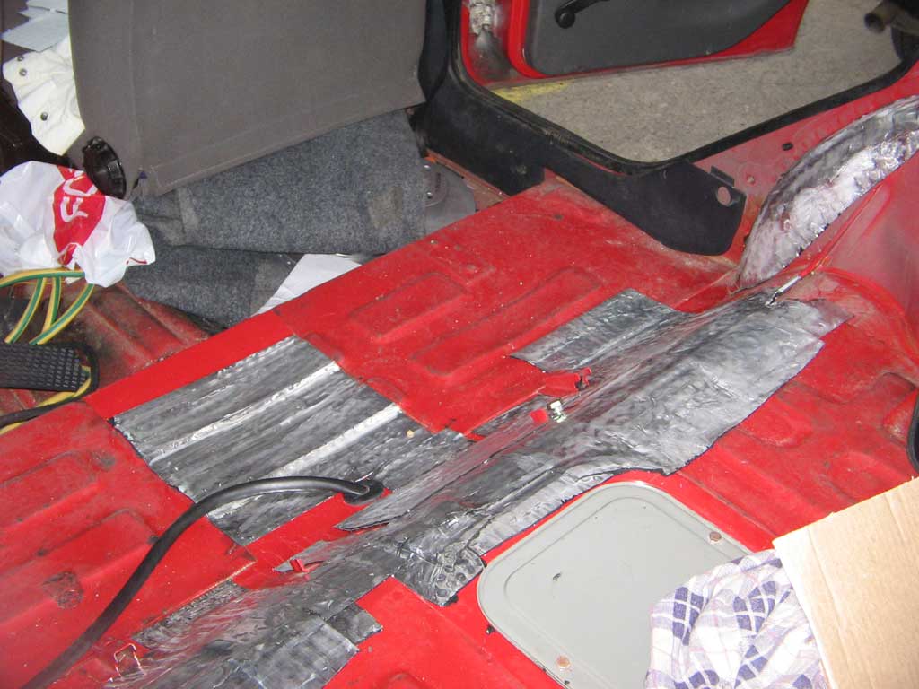

nu am pus peste tot, pentru ca am descoperit niste rugina pe oale si trebuie sa le repar inainte. da, stiu e nasol...

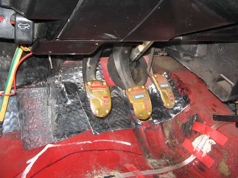

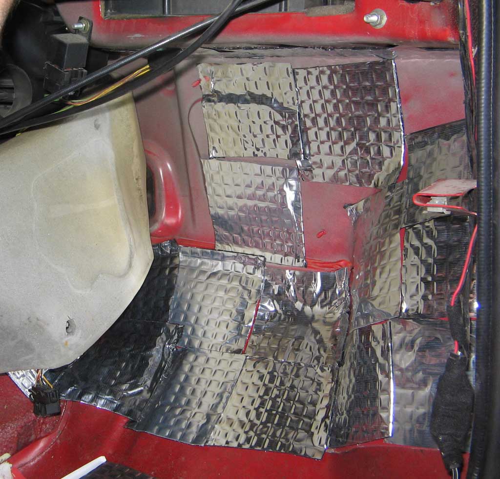

alte poze. Astazi am intins 34 de foi, am mai pastrat 6 foi pentru zonele ruginite ce vor fi reparate si pentru astuparea gaurilor din usi. pot spune ca nu sunt prea multumit de silent coat, mi s-a parut semnificativ mai slab decat dynamat extreme, cel putin pe partea de adeziv. foita de aluminiu este super ok, parca mai groasa decat la dynamat. pe fata vor venii cat de curand niste Helix DB 62.1
aceasi situatie ca pe dreapta, rugina...in spatiul liber ramas intre oala si contraaripa voi baga vaselina galbena si spuma poliuretanica...

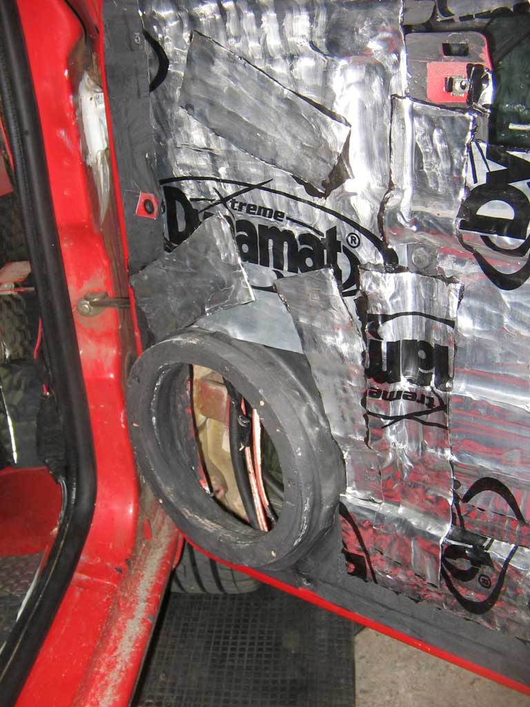

inel tego...si o mica modificare, cei care au mai vazut usi de dsn stiu care este treaba.

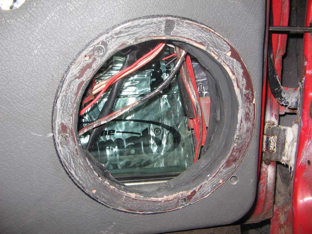

inel tego cu fata pusa..

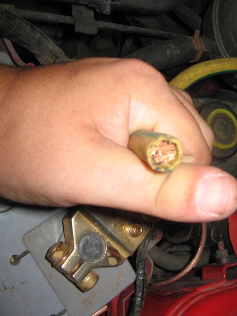

desi nu pare este 50mm2

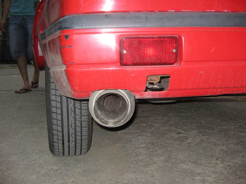

noua toba....semi sport, adica cu site si nu foarte zgomotoasa
 Filesize:  73.08 KB
 Viewed:  477 Time(s)
