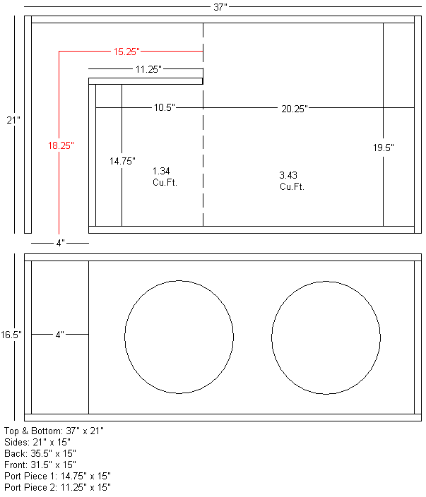

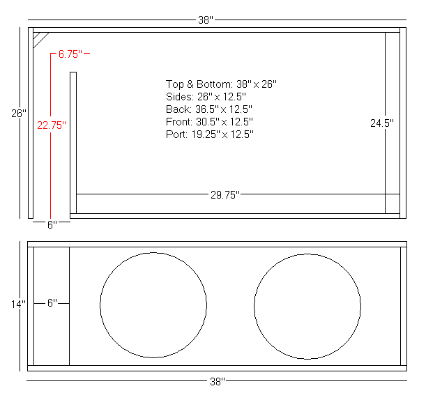

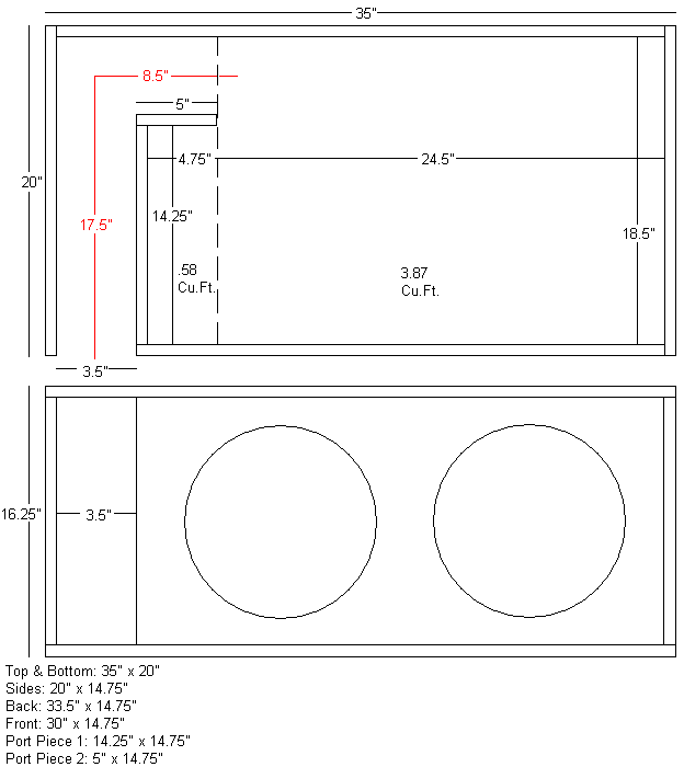

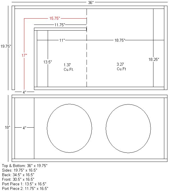

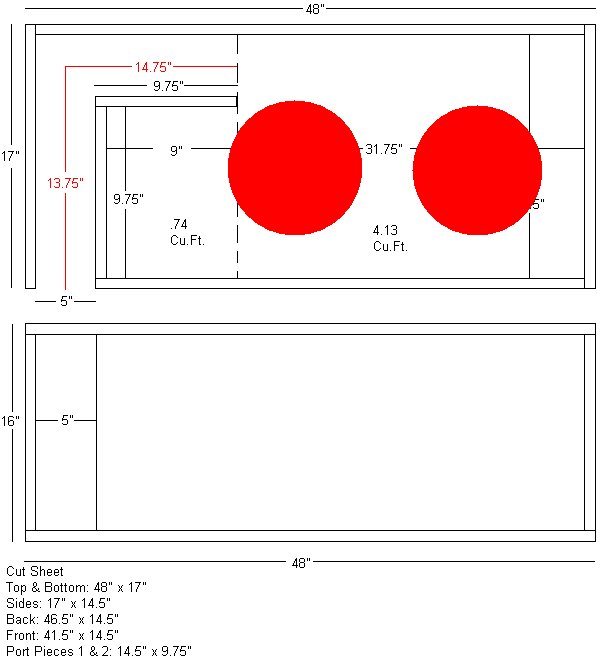

incinte noi ....
 Filesize:  13.15 KB
 Viewed:  3659 Time(s)
 Filesize:  18.14 KB
 Viewed:  3655 Time(s)
 Filesize:  17.77 KB
 Filesize:  18.12 KB
 Filesize:  12.78 KB

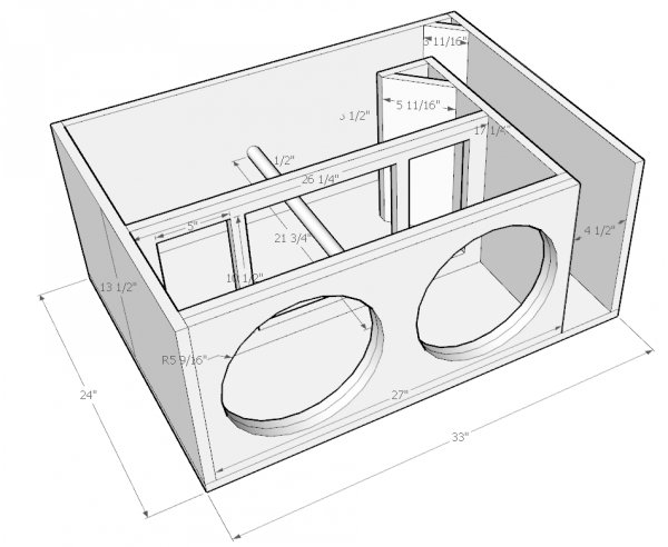

asta cica e sigur pt 2 alpine

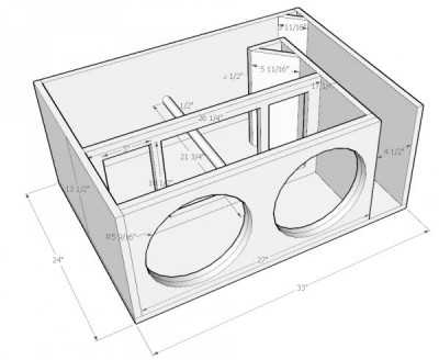

inca una
cutie jmechera
 Filesize:  41.93 KB
 Viewed:  434 Time(s)

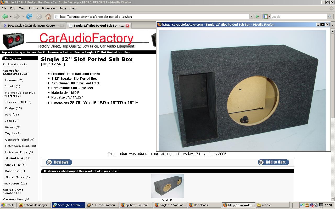

MesajTrimis: Mie Noi 26, 2008 2:48 am    Titlul subiectului: Răspunde cu citat (quote)
cutie pt difuzor 12 inch
 Filesize:  160.79 KB
 Viewed:  470 Time(s)

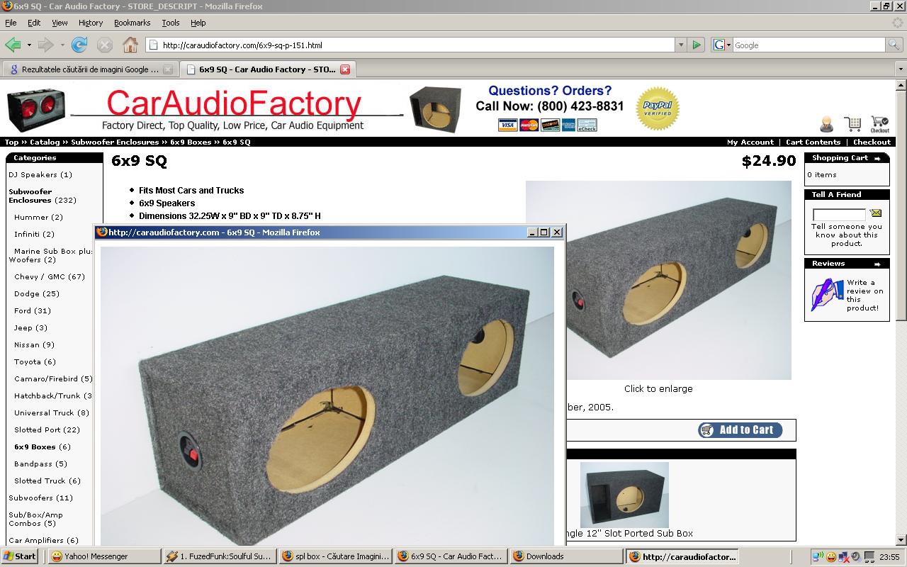

ovale
 Filesize:  169.04 KB
 Viewed:  395 Time(s)

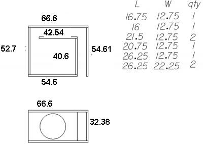

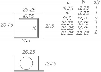

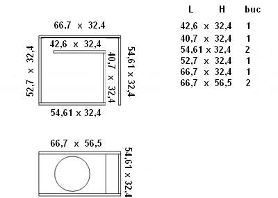

crystygye2008 - aici ai dimensiunile in centimetrii ale cutiei ....cele din coloana din dreapta sunt notate in inchi...si reprezinta dimensiunile si numarul componentelor din care faci cutia
in centimetrii
 Filesize:  13.57 KB
 Viewed:  3640 Time(s)
in inchi
 Filesize:  19.09 KB

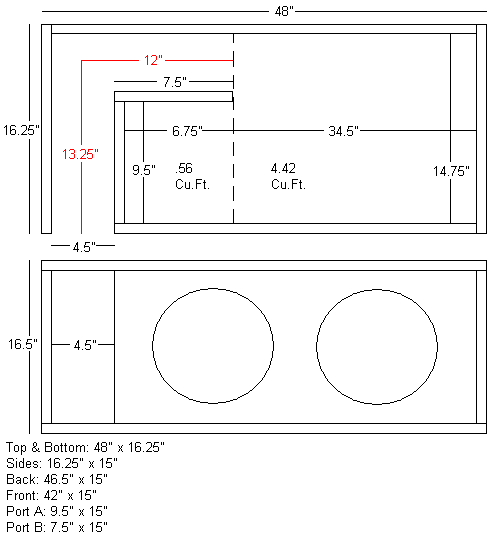

sau asta e mai completa ... facuta de Lazu`
 Filesize:  15.01 KB
 Viewed:  3635 Time(s)

MesajTrimis: Mie Noi 26, 2008 7:21 pm    Titlul subiectului: Răspunde cu citat (quote)
ai idee la cati hz este acordat portul ?
jblp1222
Data înscrierii: 12/Oct/2007
Mesaje: 231
MesajTrimis: Mie Noi 26, 2008 10:38 pm    Titlul subiectului: Răspunde cu citat (quote)
nu Very Happy
30 / 35
