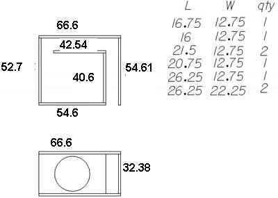

salut flacai incep sa imi fac..cutia pt 2 difuzoare http://www.be-loud.ro/produse/Subwoofere_auto/Alpine/SWR-1222D/
Cutie 1
.... ceea ce as vrea sa fac este o cutie cu urmatoarele masuri exterioare :
91.44 / 57,15 / 35,56
interioare vor fii :
87,84 / 53,55 / 31,96 adica un volum de 150,334 Litrii. din care las pentru difuzoare cate 2.25 CU FT adica ...4.5 => 127.425 litrii...restu ar veni pt port....
Portul vreau sa il fac cu suprafata de 12 / 31,96 iar lungime inca nu stiu... in jur de 60 ar mai ramane din calculul volumelor..
Dupa alte calcule..la aceasta incinta ar trebui un port de aproximativ 40 sau 43 inchi..cam 80 sau 90 cm....
inca nu stiu exact ce sa fac..
Astept alte idei sau proiecte ..va multumesc

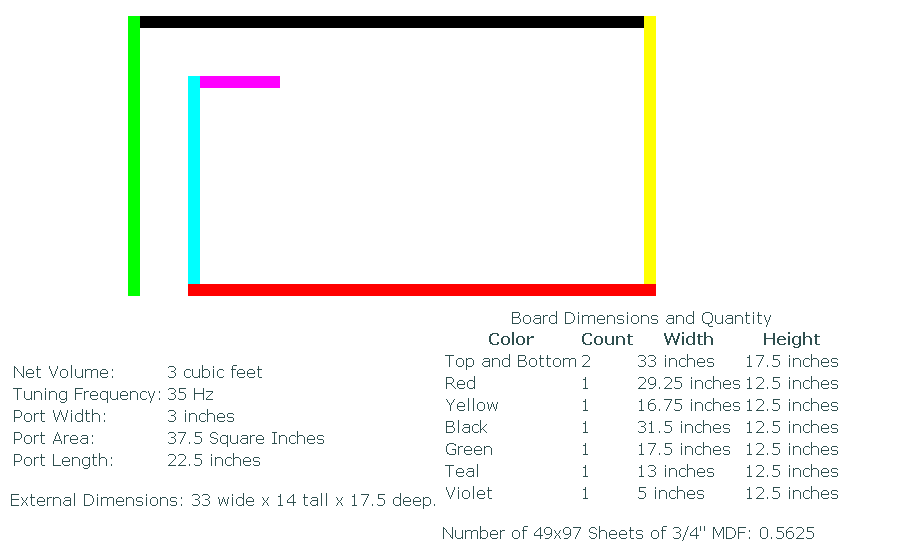

CUTIE 2
proiect 2

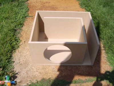

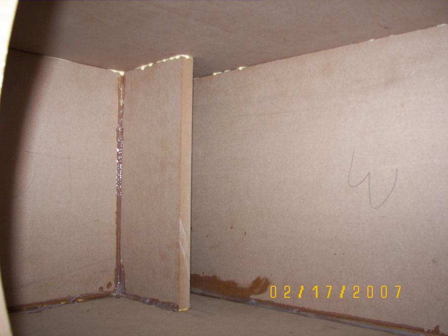

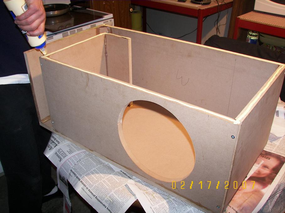

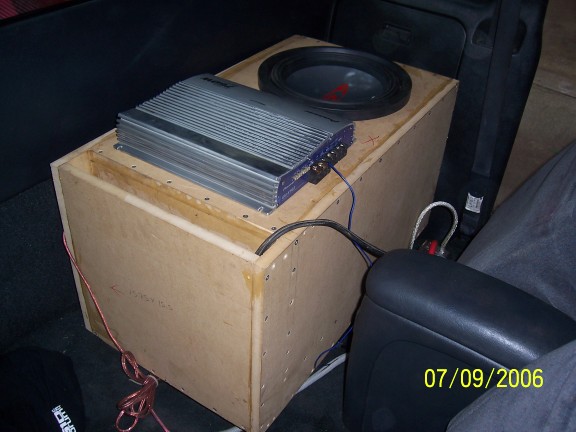

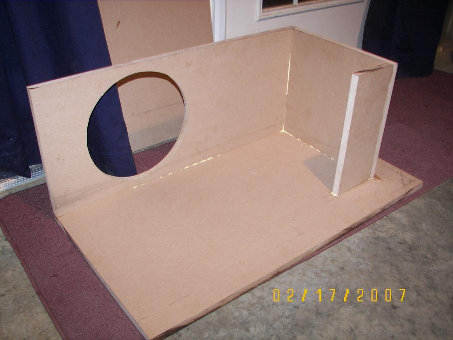

CUTIE 3
 Filesize:  13.57 KB
 Viewed:  6346 Time(s)
poza 1
 Filesize:  93.69 KB
 Viewed:  383 Time(s)
poza2
 Filesize:  78.59 KB
 Viewed:  538 Time(s)
nu am semnatura !!!!!
Ultima modificare efectuată jblp1222 la Mie Noi 26, 2008 2:59 am, modificat de 2 ori în total

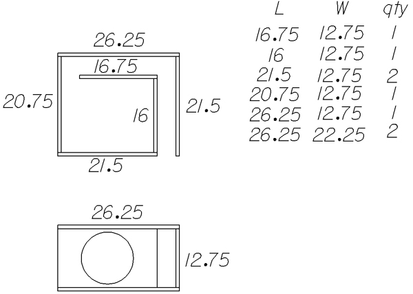

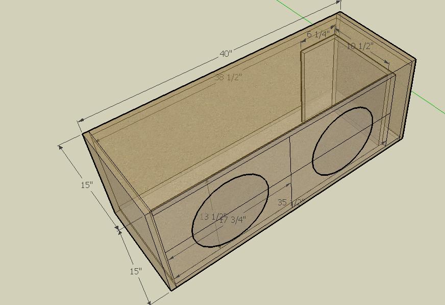

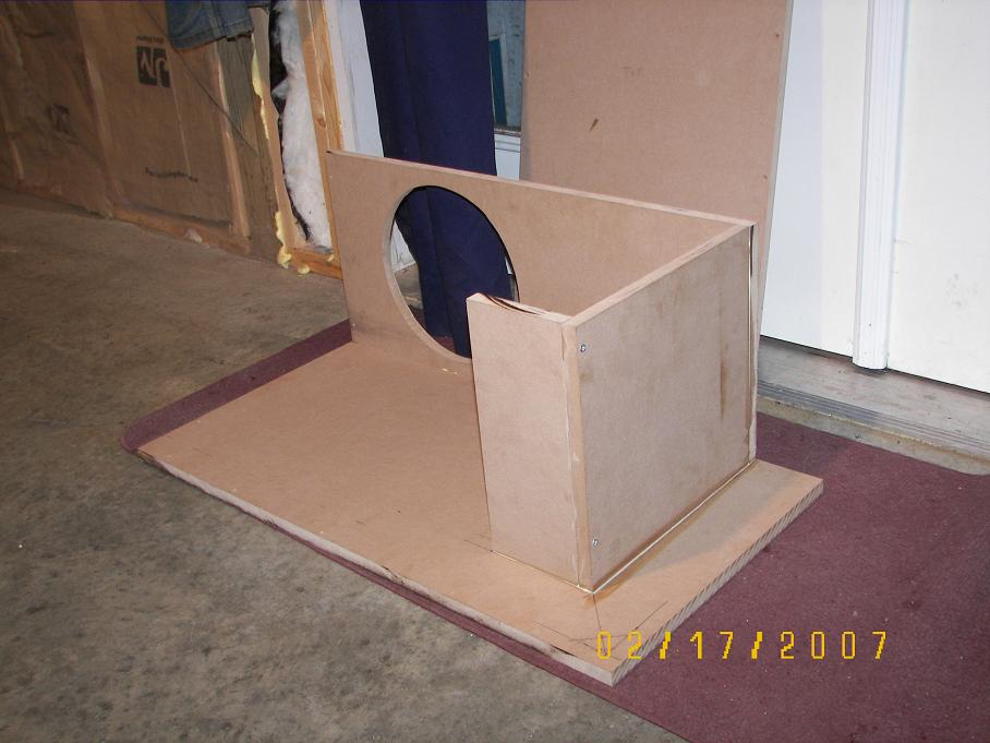

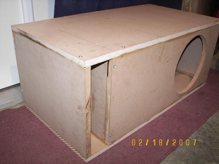

CUTIE 4
schema
 Filesize:  9.07 KB
 Viewed:  7487 Time(s)
a
 Filesize:  61.85 KB
 Viewed:  408 Time(s)
b
 Filesize:  65.86 KB
 Viewed:  374 Time(s)
c
 Filesize:  74.72 KB
 Viewed:  386 Time(s)
d
 Filesize:  89.33 KB
 Viewed:  384 Time(s)
e
 Filesize:  52.54 KB
 Viewed:  396 Time(s)
Ultima modificare efectuată de către jblp1222 la Dum Aug 03, 2008 11:23 pm, modificat de 1 dată în total

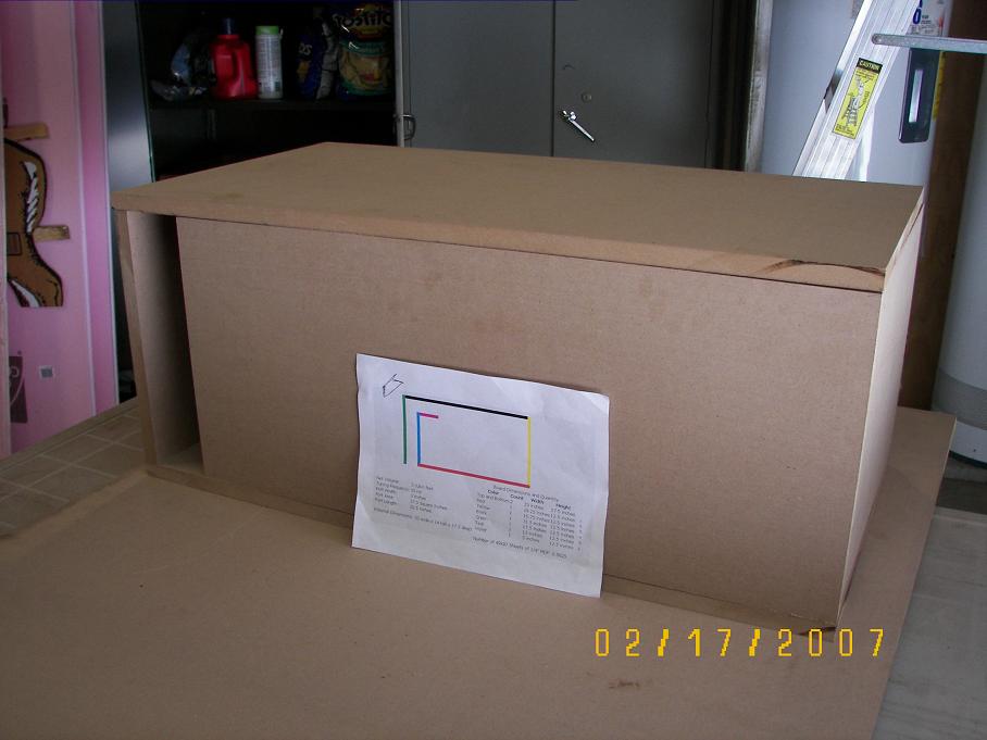

Cel mai jmeher proiect ....insa nu avem masurile la port...
Ne poate ajuta cineva cu masurile unui port tunat la 32 hz intr`o cutie de
3 cf = 85 litrii
1 type r 12'' in a 3 cf box tuned to 32 hertz. about 700 watts runnning to it.
1
 Filesize:  220.08 KB
 Viewed:  377 Time(s)
2
 Filesize:  73.29 KB
 Viewed:  398 Time(s)
3
 Filesize:  59.43 KB
 Viewed:  437 Time(s)

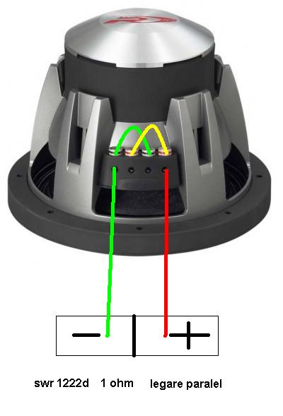

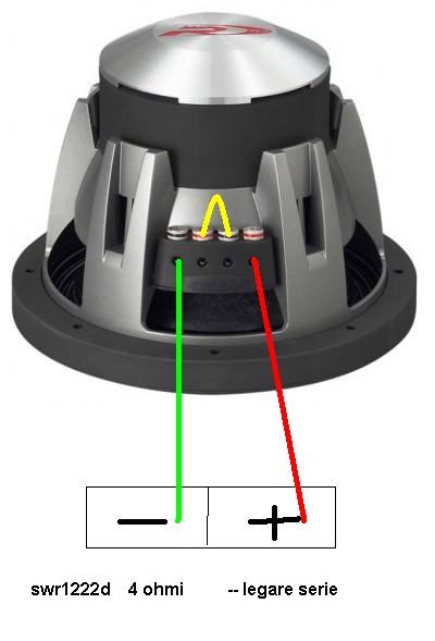

MesajTrimis: Sâm Sep 27, 2008 11:47 am    Titlul subiectului: Răspunde cu citat (quote)
cum sa facem legaturile
PARALEL
swr 1222D - 1 OHM
swr 1242 - 2 OHM
 Filesize:  22.13 KB
 Viewed:  379 Time(s)
SERIE
swr 1222d - 4 OHM
swr 1242 - 8 OHM
 Filesize:  22.4 KB
 Viewed:  362 Time(s)
