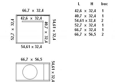

jblp1222 a scris:
sau asta e mai completa ... facuta de Lazu`
in ce sunt dimensiunile?cm? cati litrii are? cati hz?
 Filesize:  15.01 KB
 Viewed:  1751 Time(s)
eVo_Lazu
Data înscrierii: 01/Apr/2008
Mesaje: 569
MesajTrimis: Dum Noi 15, 2009 3:08 pm    Titlul subiectului: Răspunde cu citat (quote)
dimensiunile sunt in cm
intre 33 si 35hz
litrajul poti sal calculezi si u Wink

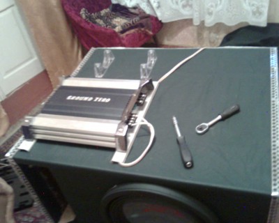

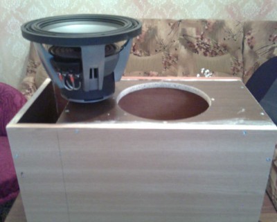

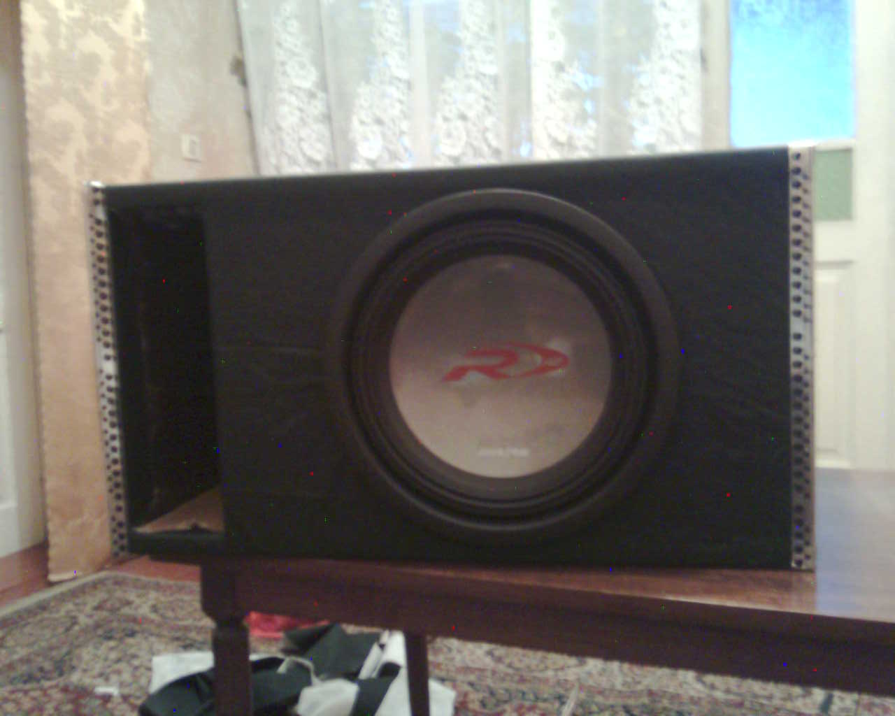

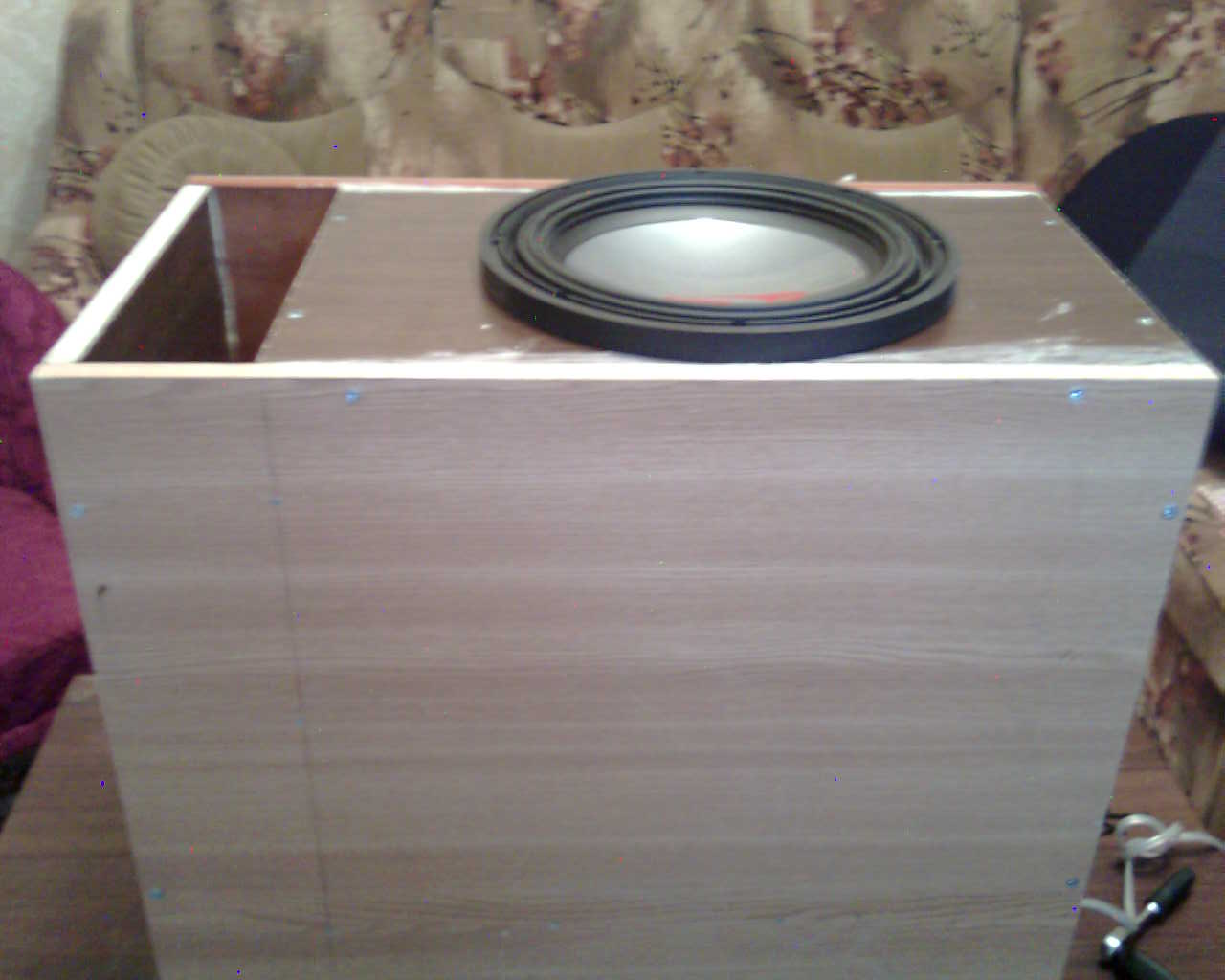

Am terminat azi cutia, am facit-o din PAL de 18mm, si la imbinari am folosit MOMENT FIX din abundenta! Suruburile folosite au fost din cele pentru mobila, de 6 cred ca erau, am dat gaura in prealabil, si pe ici colo cate un holzsurub mai mic, mai ales pe fanta de la bassreflex. Rezultat: Exceptional, suna foarte bine, super multumit mai ales ca e prima mea incinta!
Urmeaza sa o mochetez ca fiecare placa are alta culoare Very Happy
mirceacaragin
Data înscrierii: 06/Sep/2007
Mesaje: 89
MesajTrimis: Mie Dec 02, 2009 7:46 pm    Titlul subiectului: Răspunde cu citat (quote)
Si cam asta a iesit, multumit pentru prima mea incinta!
Pentru tapitare am folosit o imitatie de piele, am avut-o pe acasa, si la colturi ramanand urat ce sa pun, coltare de rigips (cea mai low cost metoda) dar a iesit super bine parerea mea...va las sa va inspirati
