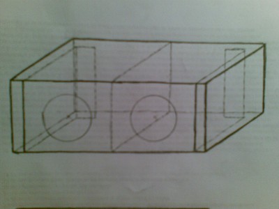

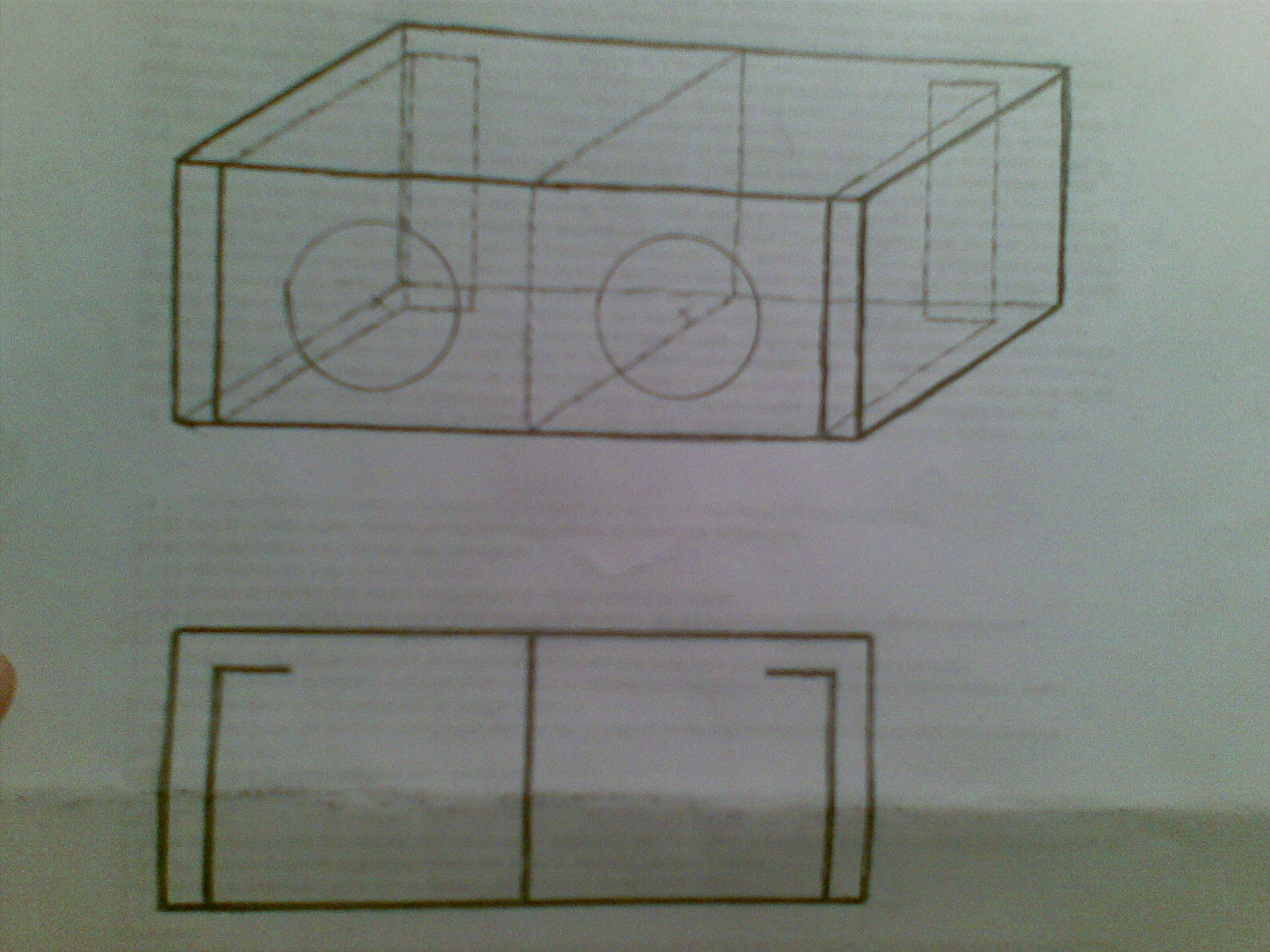

poate sa-mi zica si mie cineva daca se poate face o incinta pentru 2 type r de 12, dar incinta sa nu depaseasca 39cm inaltime si 78 latime (adica de la stinga la dreapta:) ) lungimea nu conteaza. ms
Pigoo
Data înscrierii: 08/Oct/2008
Mesaje: 1625
Locație: Constanta
MesajTrimis: Lun Mai 04, 2009 1:25 am    Titlul subiectului: Răspunde cu citat (quote)
normal ca se poate
depinde si de ce vrei de la sunet... ce acordaj... si ce fel de bas vrei..

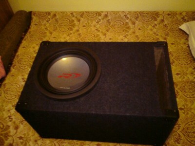

si pozele q incinta terminata de mai sus Smile

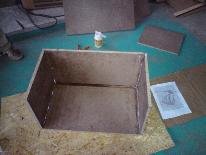

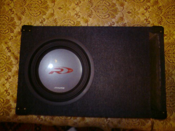

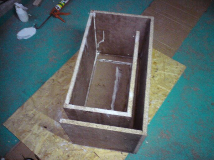

cutie pentru Iulian facuta dupa modelul lui BAU BAU ...cea paralelipipedica...ideea e ca la un alpine de 12`` ar fii necesar un volum intern de 2.25 cu ft / 2.50 cu ft ...iar aceasta cutie din poze are 2 cu ft ... putin cam mica...

Mica mica...da vorba aia....Eu unu sunt multumit si de cum suna si de cum arata..O sa bag niste poze cu ea in masina si un filmulet curand daca intereseaza pe cineva.

jblp1222 a scris:
mai multe agumente te rog , de ce trebuie mai mare ........
si vorbeste in litrii nu in cubic feet , inca un expert format pe internet , experimenteaza apoi incepe sa vorbesti .
ce am facut eu acolo , nu e cea mai buna incinta posibila , insa am vrut sa vin in ajutorul celor care vor sa inceapa de undeva si sa inceapa cat de cat bine.

baiatul respectiv a venit cu palul deja taiat ...eu i l`am montat ...eu am facut diferenta cu o cutie de volum mai mare si am obs ca cea de fatza se aude mai slab .
De experimentat am experimentat destul ca sa`mi dau seama ce trebuie la un alpine R12
