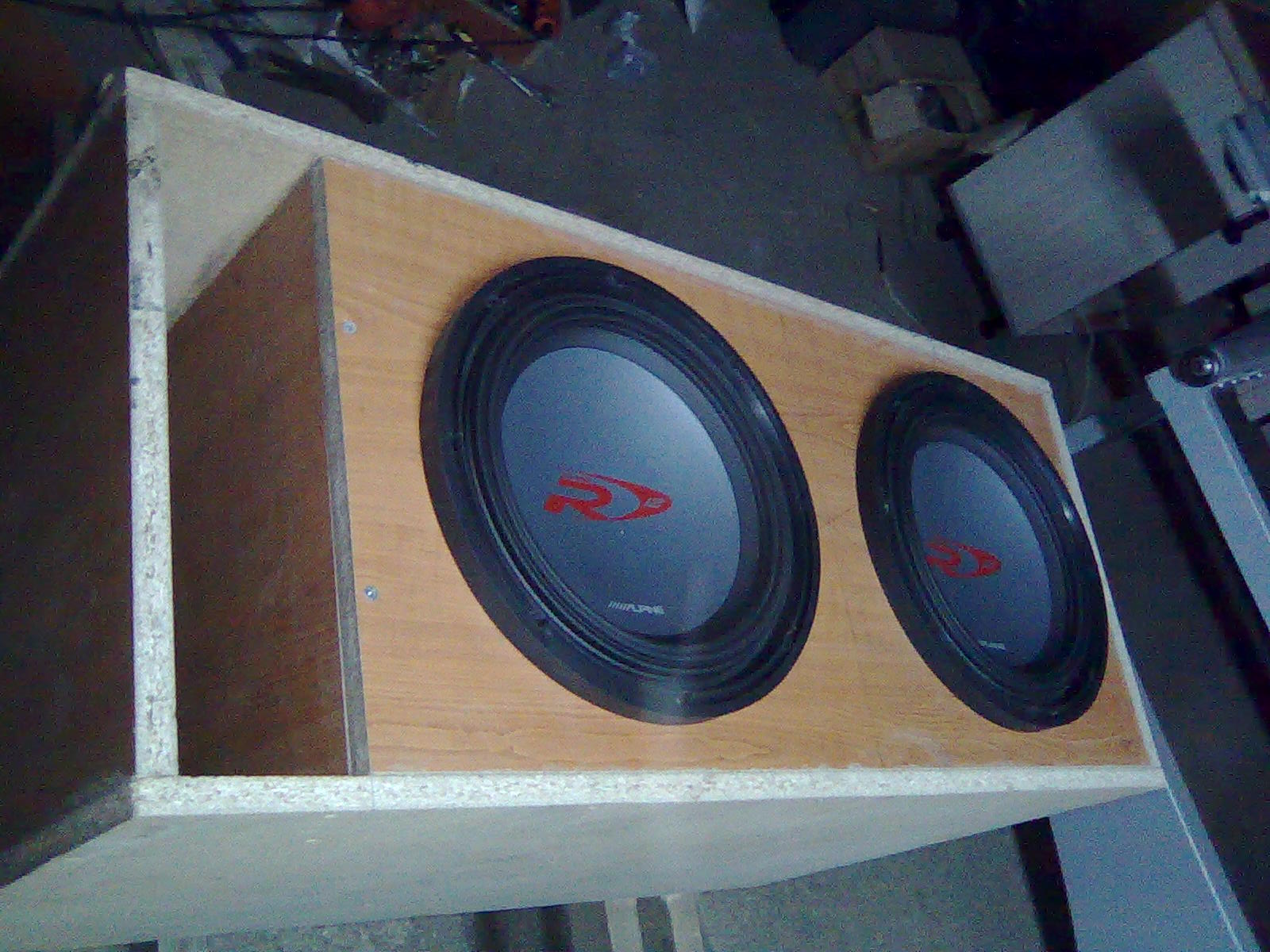

ink o cutie pt 2 x Type R :->

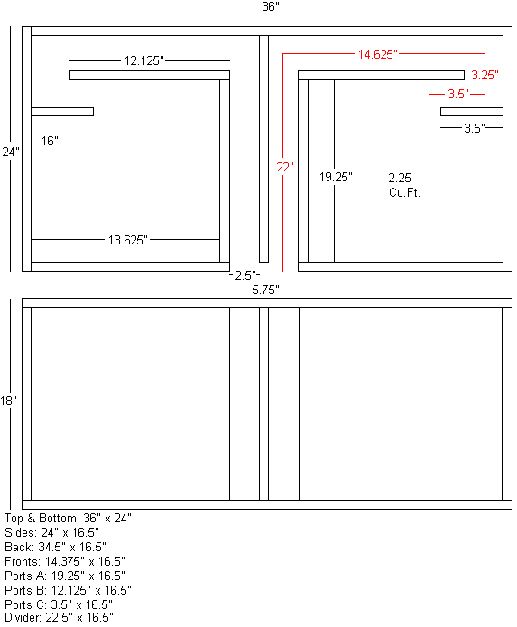

inca o cutie pentru pt Type R.Wink

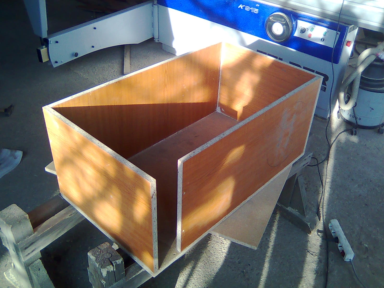

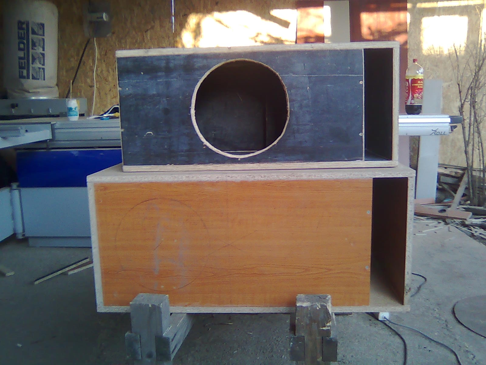

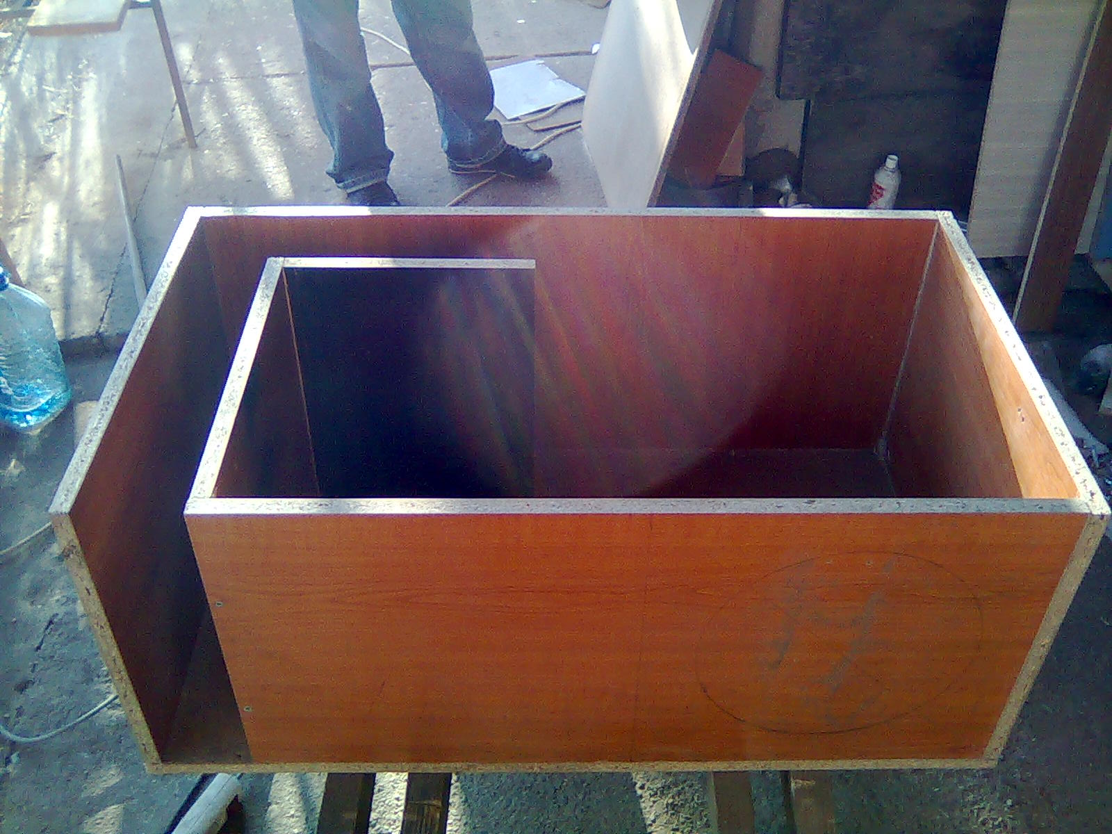

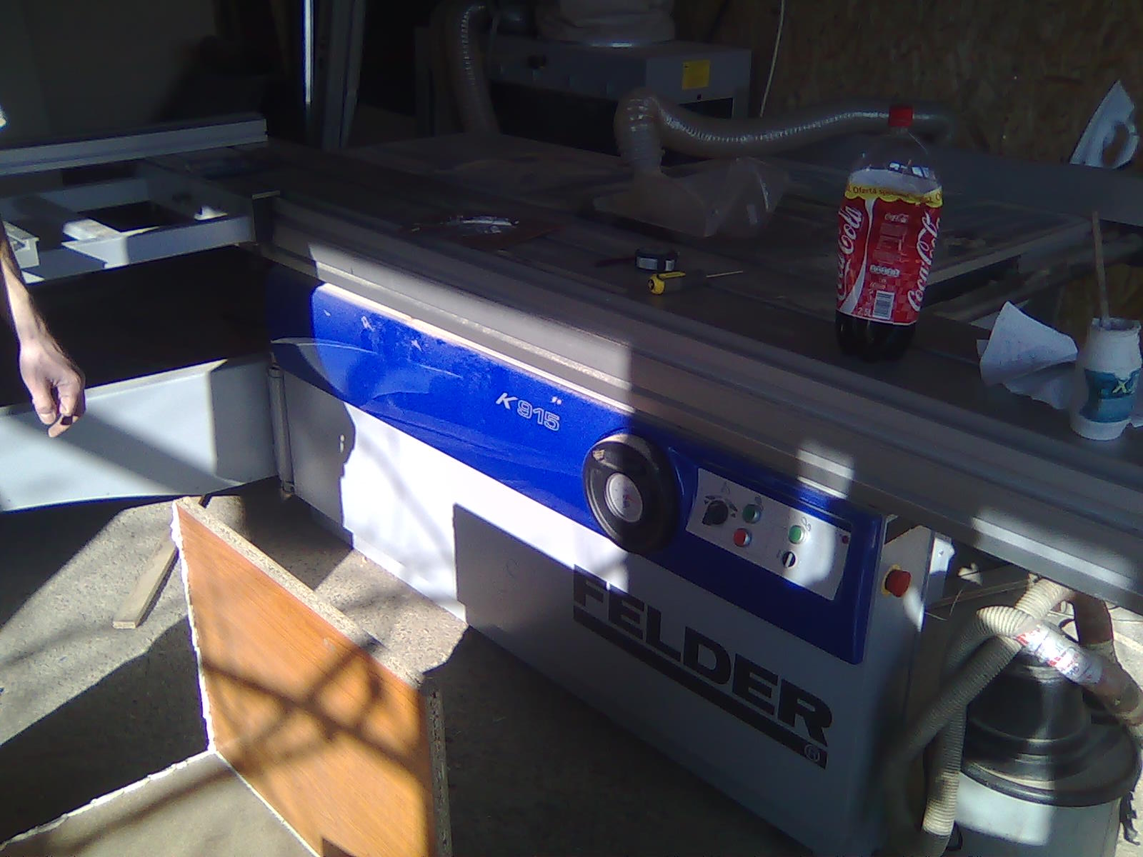

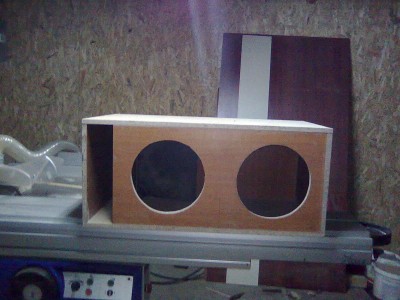

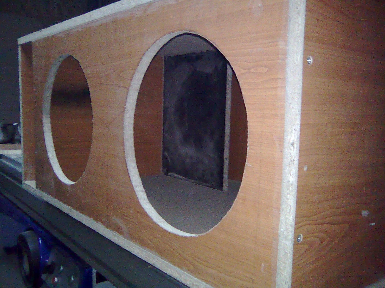

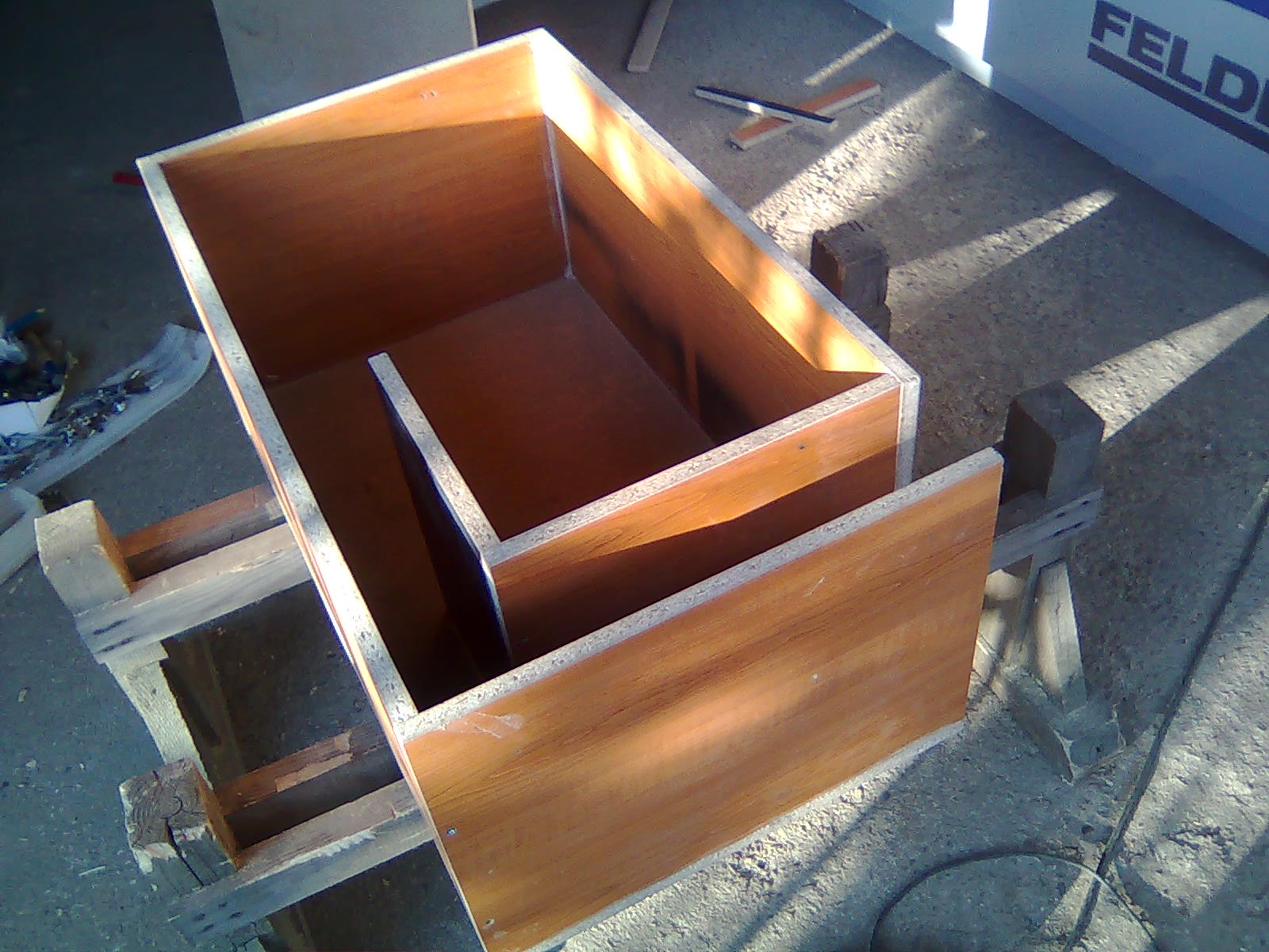

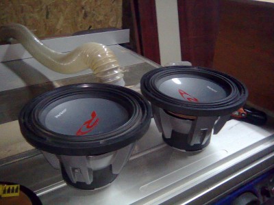

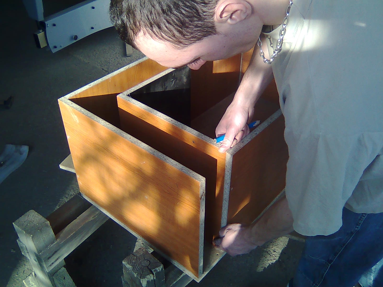

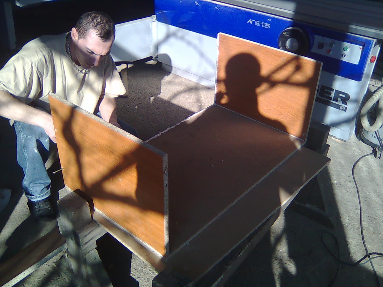

dupa 500 de ani de calcule si pregatiri si masuratori si cate si mai cate...am ales rapid o cutie dintr`o lista de pe un forum pt ca cea aleasa de mine mai odinioara avea lungime 121 cm si nu incapea in spate in portbagaj ... in fine

continuare

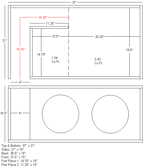

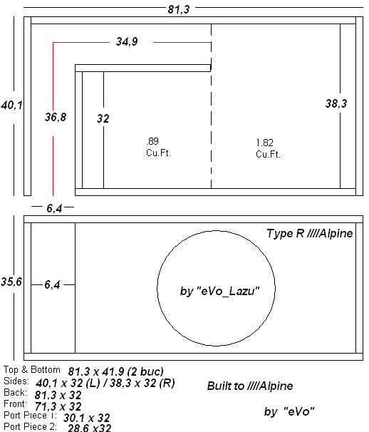

asta e proiectul ...uitasem
cel care m`a ajutat iar eu i`am fost defapt salaor este lazu....plm sa traiesti lazule date dreq...

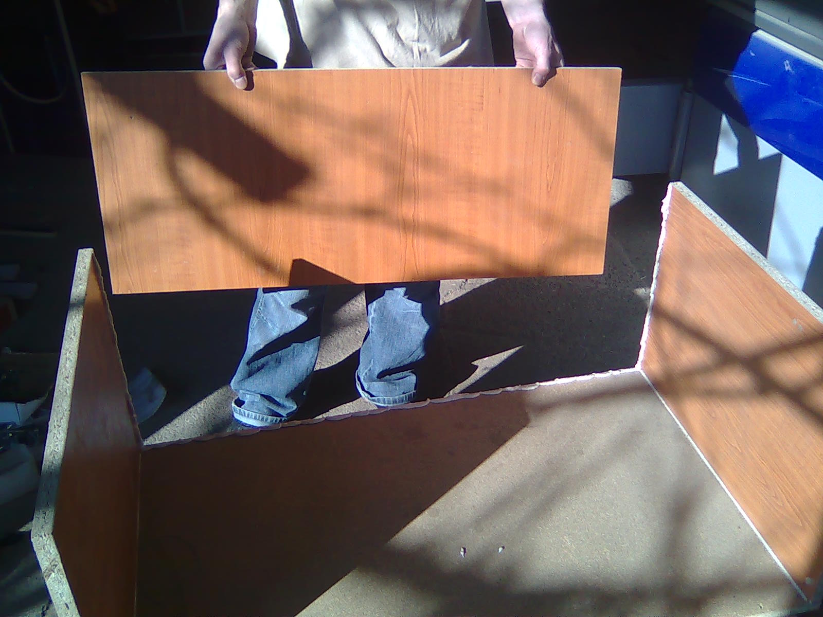

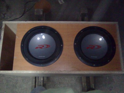

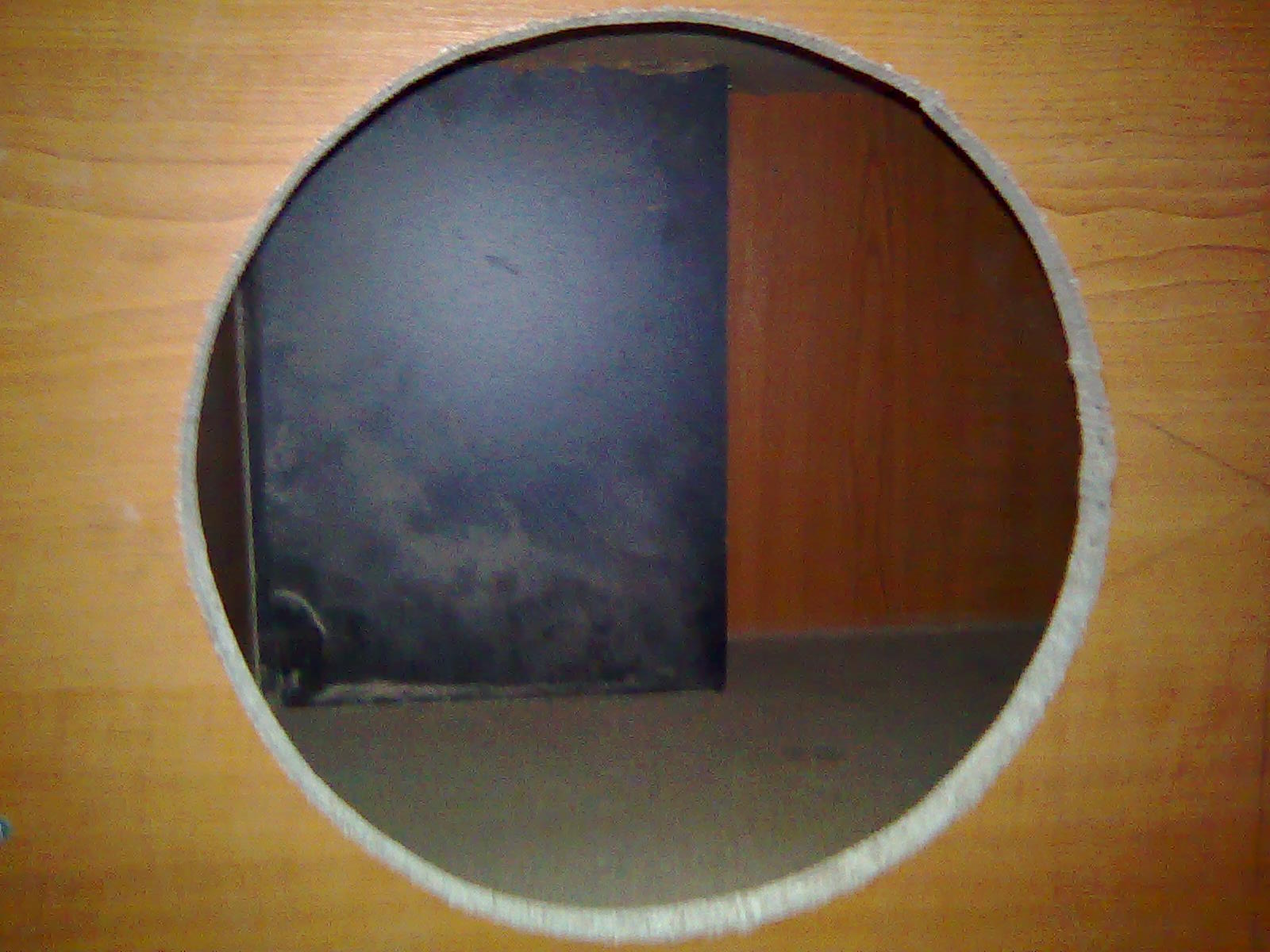

noi

salut, am vazut mai sus cateva cutii pt un singur type r. intrebarea mea este: nu eeste prea scurt portul? cu portul taiat asa scurt la cat iese tunata cutia? vre-o masuratoare ceva, si ce ce amplificator s-a folosit. merci

Nu e scurt deloc portul. Gandeste-te ca e mare incinta Wink

portul este tunnat la 30 hz .... lungimea este in jur de 70 cm lat de 38 cm iar grosime de 10 cm

Pt acordaj la 30hz cu dimensiunile portului date de tine , ai nevoie de un volum al incintei (fara port) de 150 de litrii. Cat are incinta ta? Wink

pai...cam 148 litrii are fara port....adica masuri interioare...calculate in mare.. 80 / 50 / 38 ...ai schema mai sus ....

Aproape 140L interiorul fara port. Deci e bine , cam in jur de 30hz e acordajul Cool Wink
