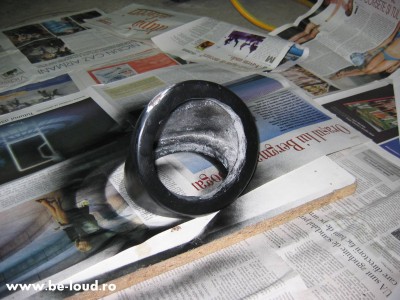

revin cu ceva poze cu pregatirea masinii, dupa cum am promis
inelele de MDF cu primul strat de fibra

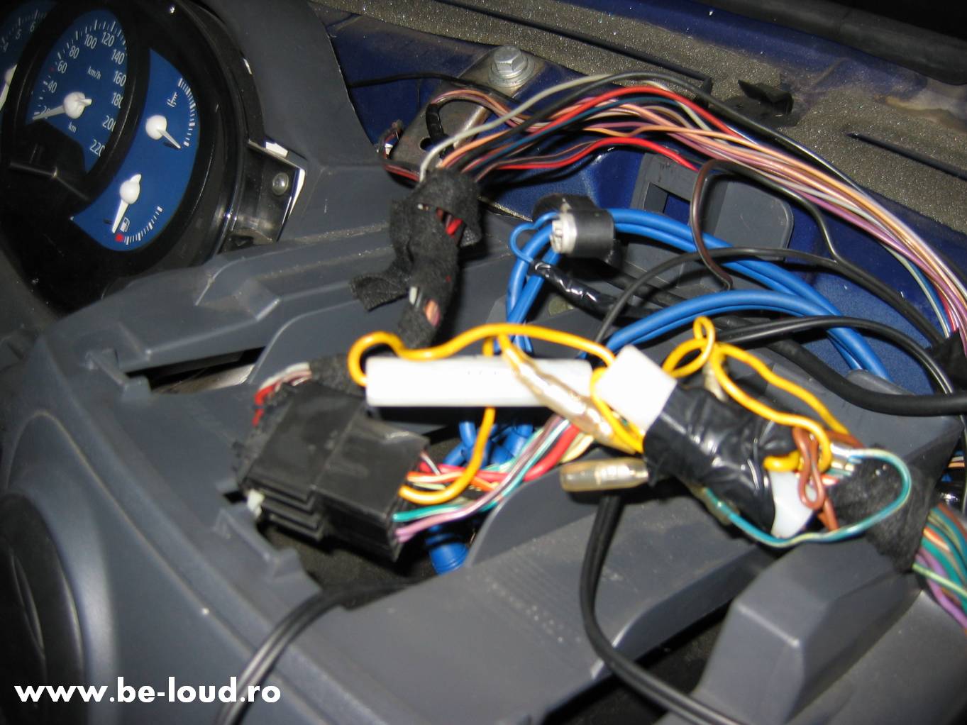

cablajele de sub bord inainte

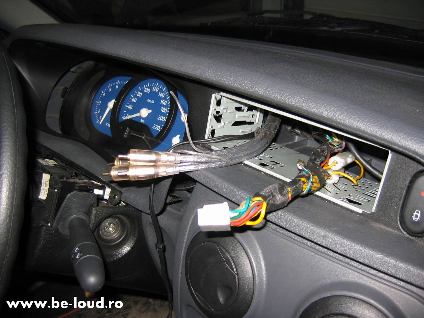

si dupa

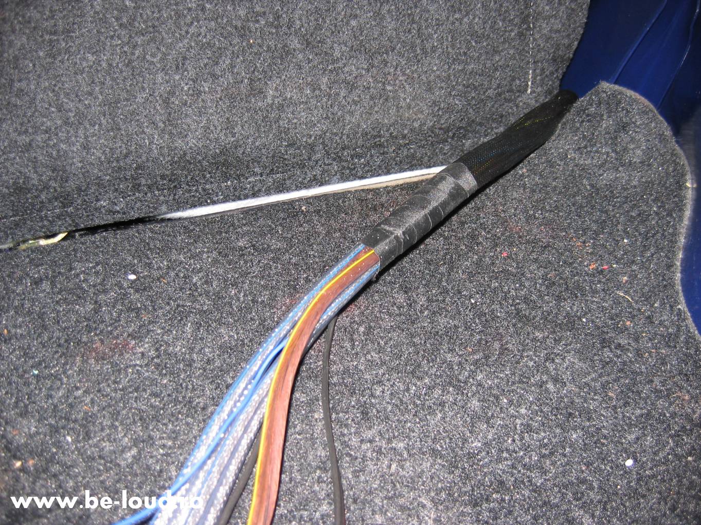

toate cablurile de pe partea dreapta au fost trase prin ciorap de nylon pana in spate

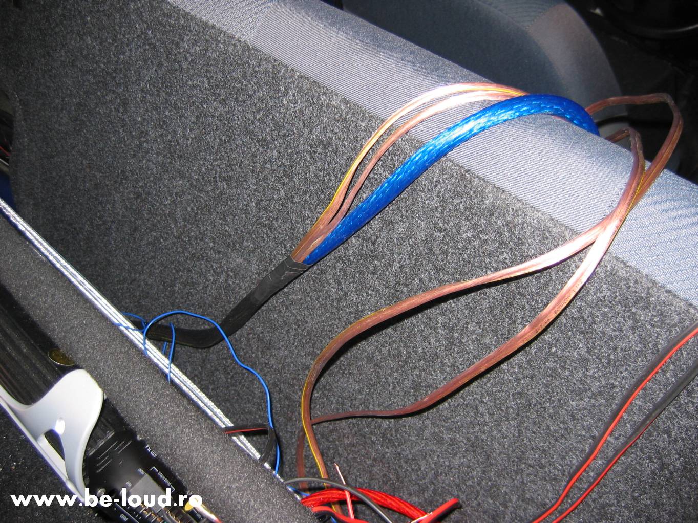

asa ajung in spate

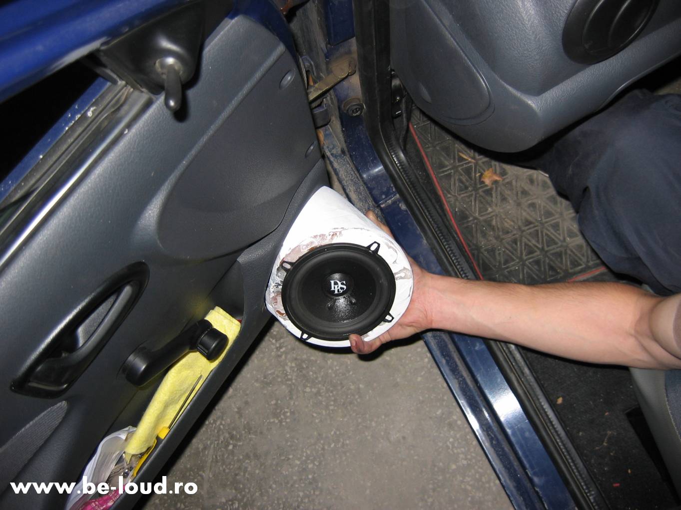

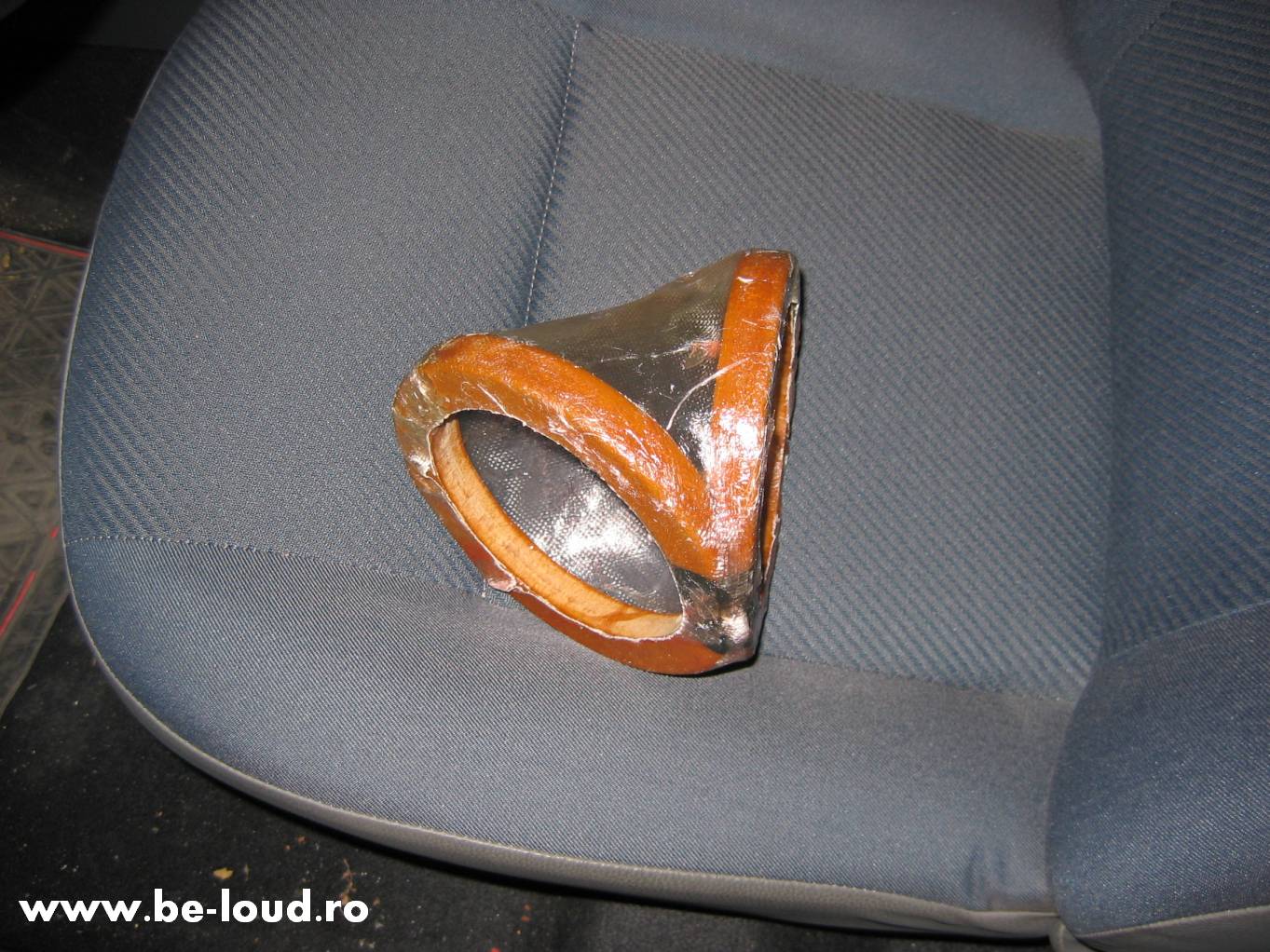

prima proba, dupa mai multe straturi de fibra si chit de fibra

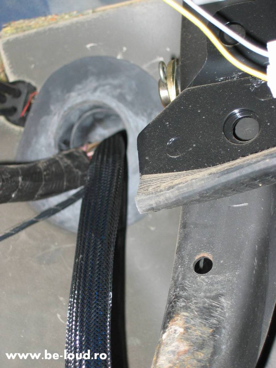

cablul de alimentare awg2 a fost tras prin ciorap de nylon pana in spate si a intrat in masina prin acelasi manson de cauciuc cu instalatia originala a masinii

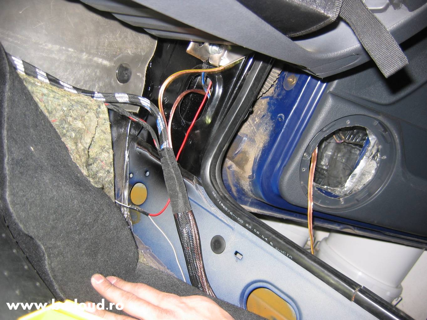

ulterior au intrat si cablurile de difuzoare stanga in acelasi ciorap si asa ajung in spate

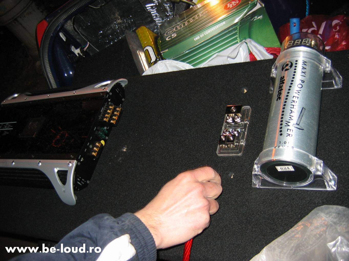

Florin lucrand la placa
 Filesize:  178.12 KB
 Viewed:  546 Time(s)

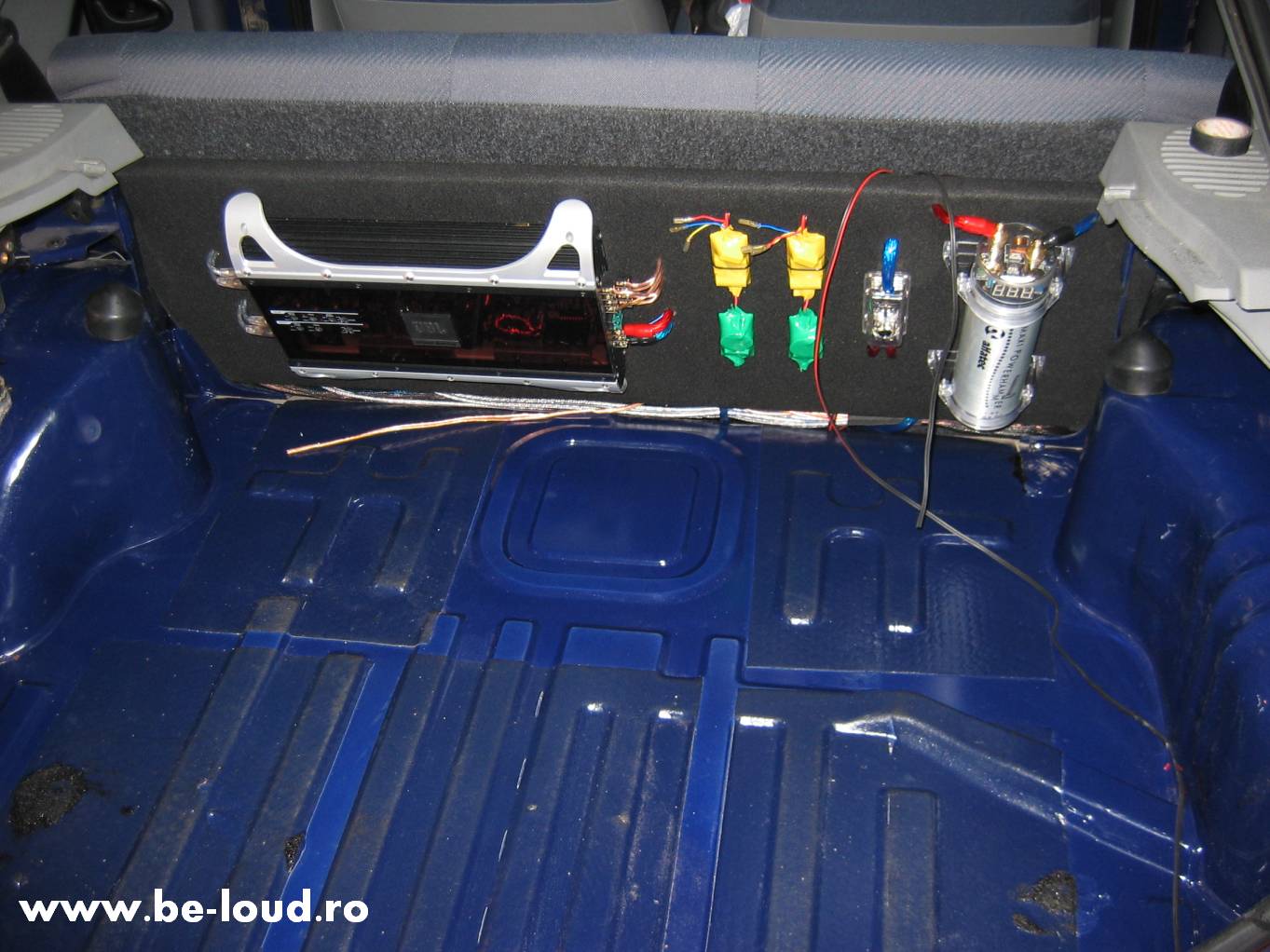

placa aproape gata
 Filesize:  150.13 KB

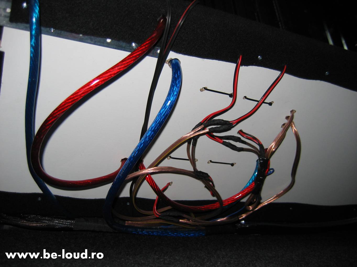

spatele placii

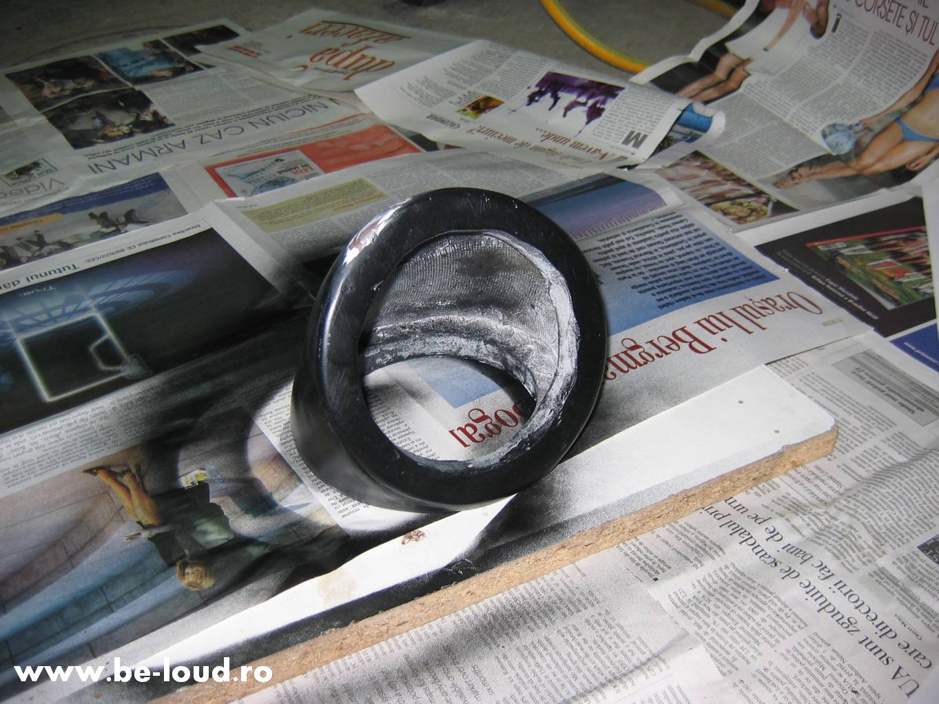

dupa cateva ore bune de finisat le-am vopsit, era deja dupa ora 10 joi noapte.

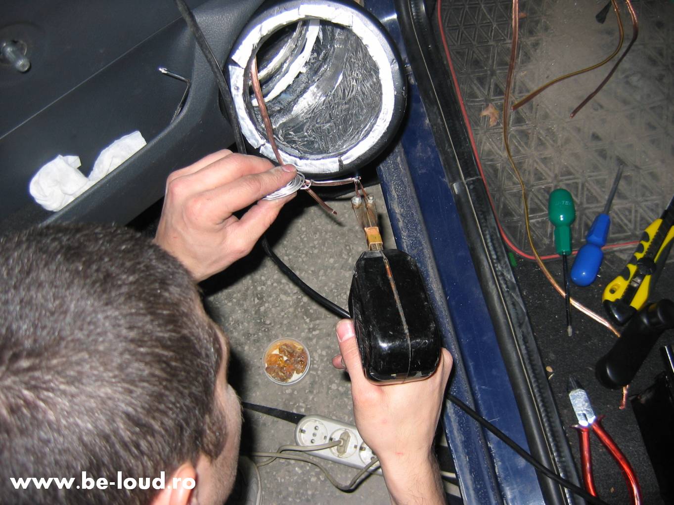

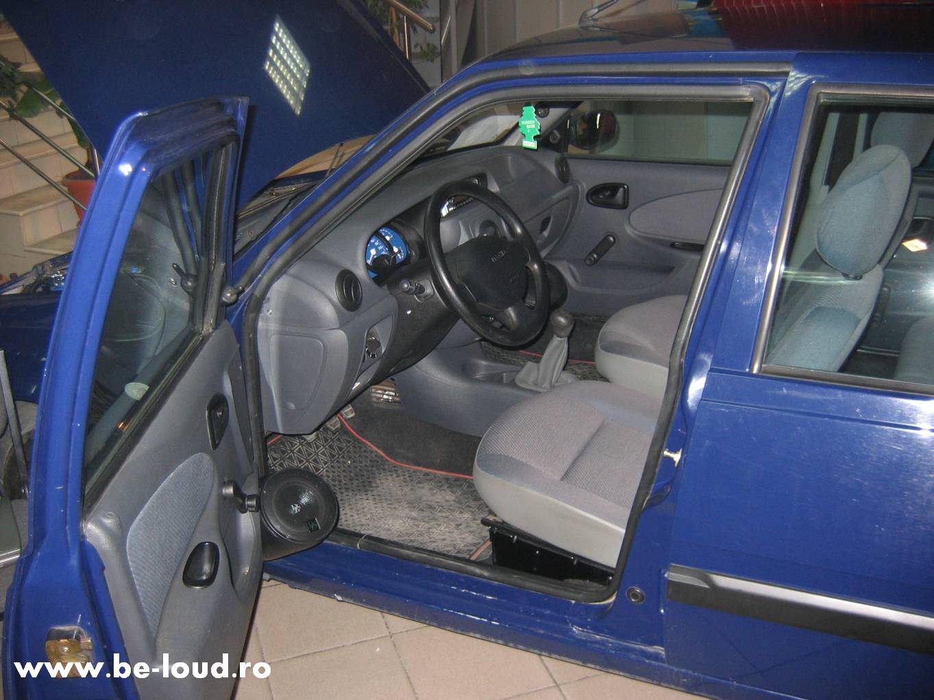

dupa prinderea de usa am umplut cu silicon toate gaurile si spatiile ramase si am conectat difuzoarele.

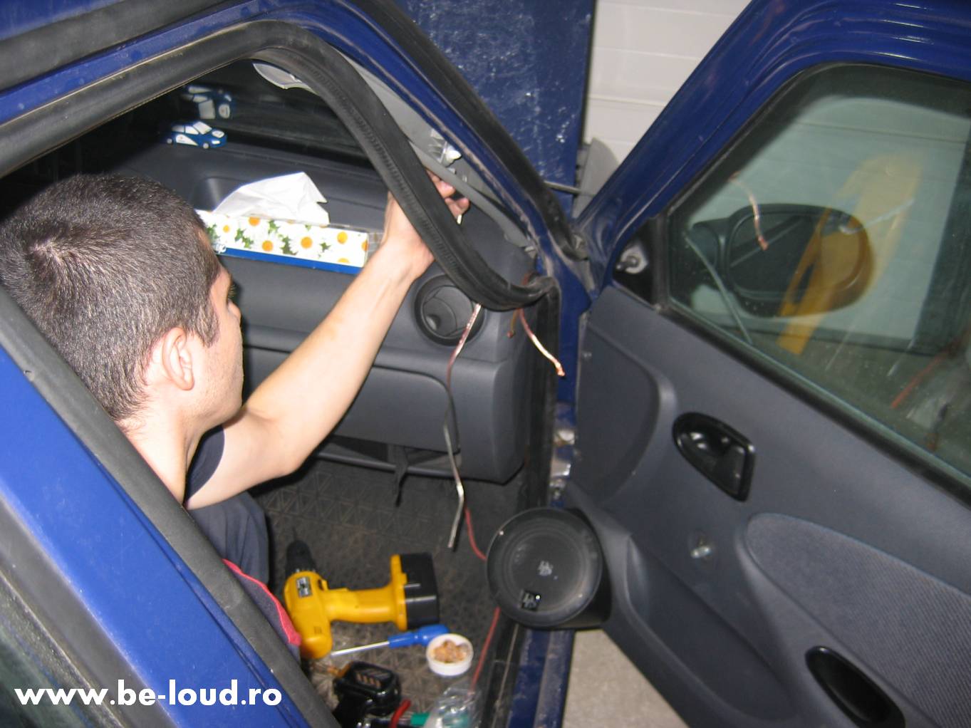

am pus tweeterele pe stalpi...

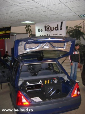

si gata, restul il stiti.
