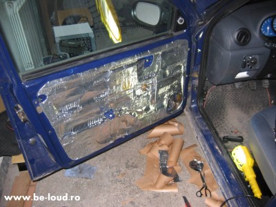

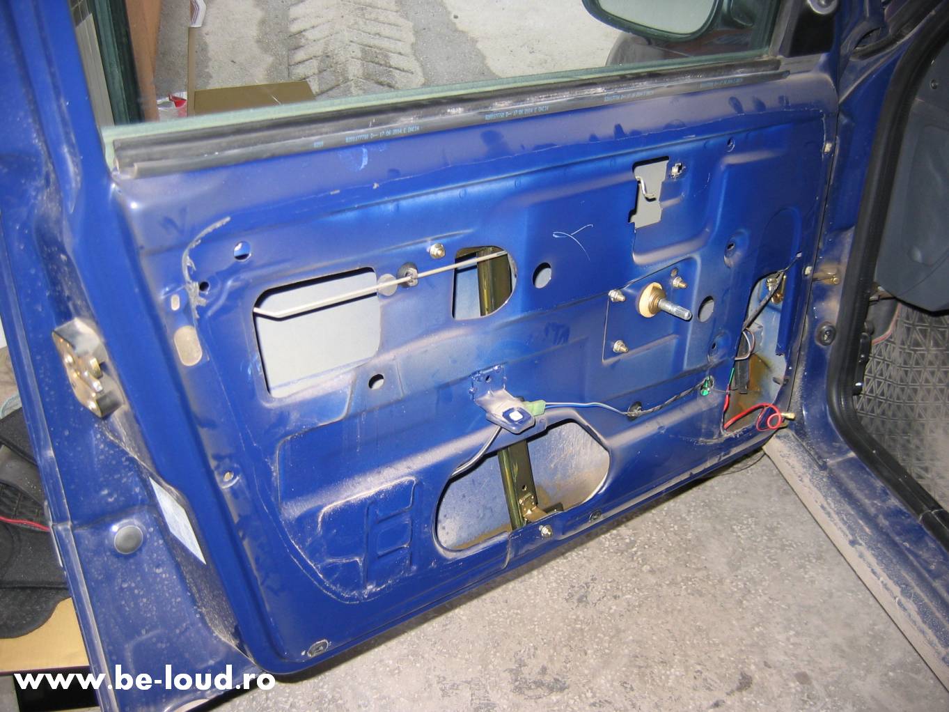

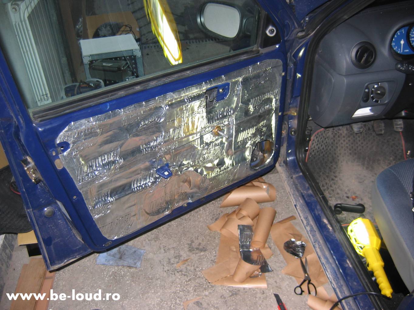

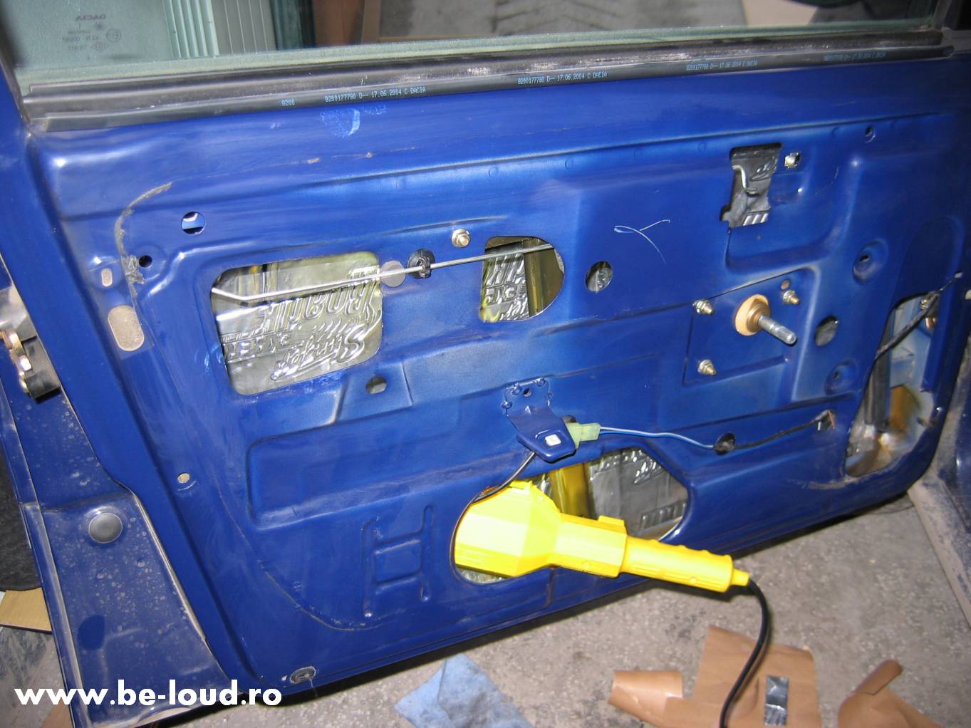

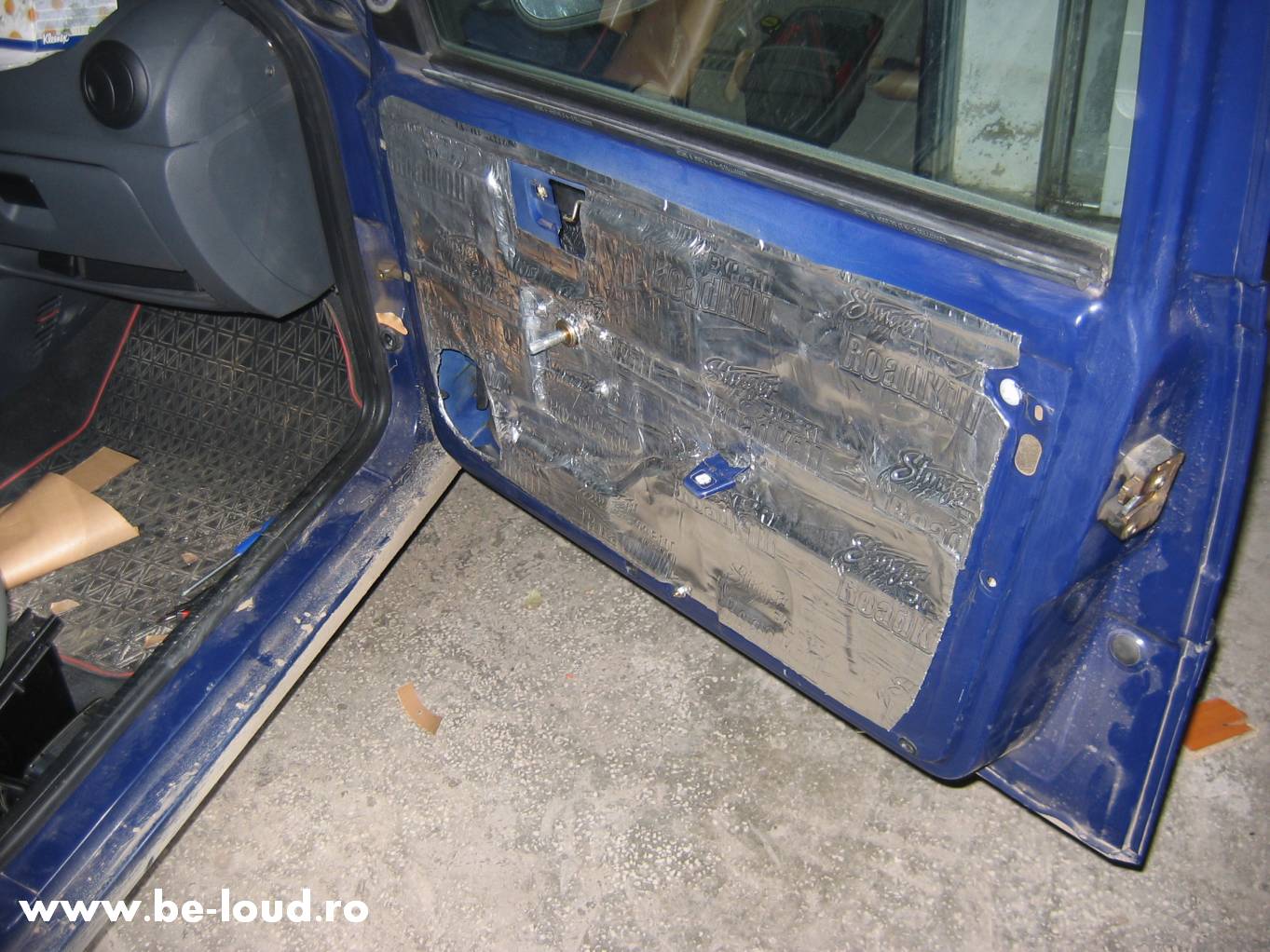

am inceput cu usile, demontat, curatat cu diluant, aplicat Stinger Expert Roadkill si presat.
Usa asa cum arata ea la inceput
 Filesize:  173.91 KB
 Viewed:  757 Time(s)
 Filesize:  155.96 KB
 Viewed:  754 Time(s)
 Filesize:  152.59 KB
 Viewed:  1080 Time(s)
 Filesize:  186.34 KB
 Viewed:  876 Time(s)

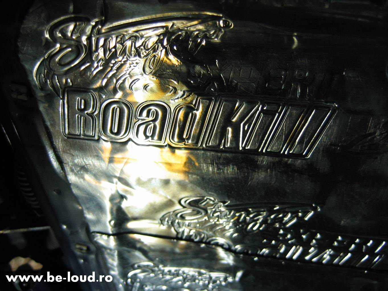

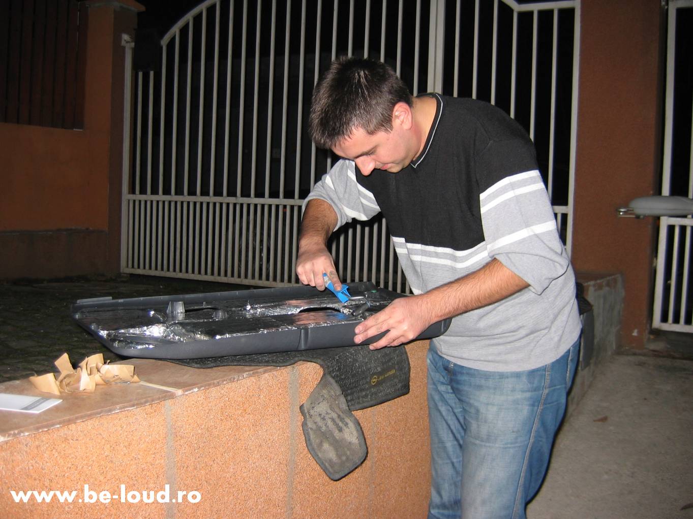

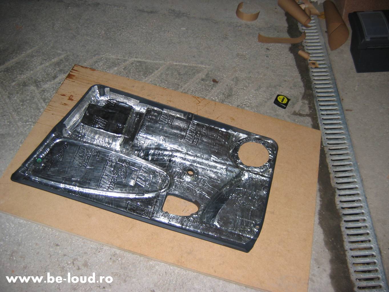

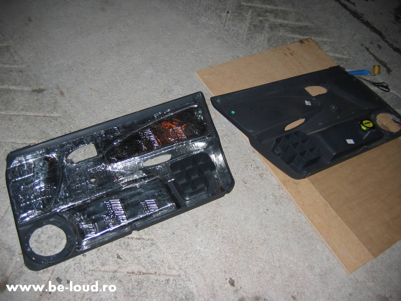

A urmat o scurta pauza de masa Smile dupa care am terminat usile si am facut si fetele de usi si portbagajul:
mici de la Cocosatu'
 Filesize:  106.6 KB
 Viewed:  717 Time(s)
 Filesize:  172.25 KB
 Viewed:  662 Time(s)
 Filesize:  175.75 KB
 Viewed:  992 Time(s)
Vlad in pauza :)
 Filesize:  95.13 KB
 Viewed:  759 Time(s)
un ultim retus...
 Filesize:  165.88 KB
 Viewed:  772 Time(s)
 Filesize:  189.93 KB
 Viewed:  783 Time(s)

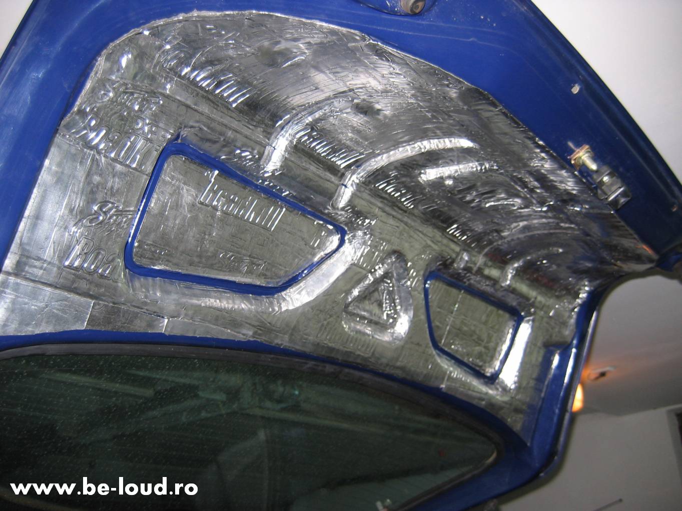

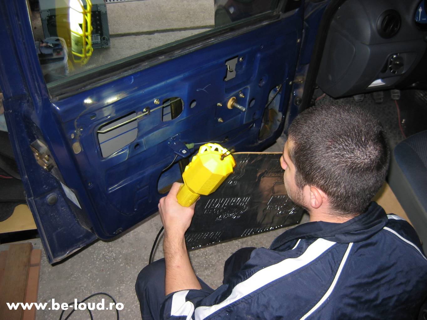

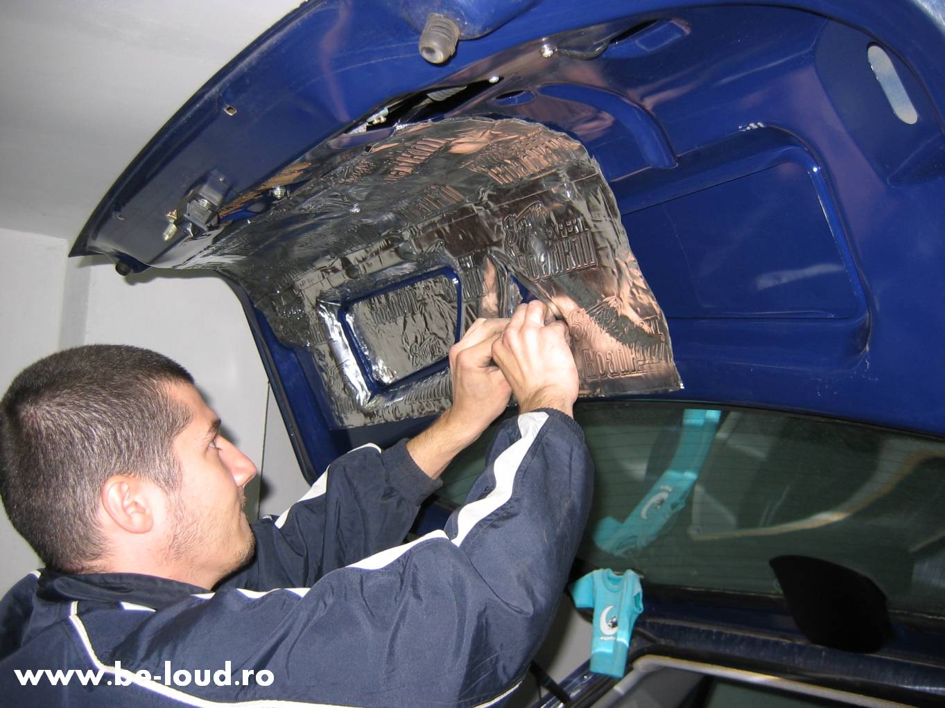

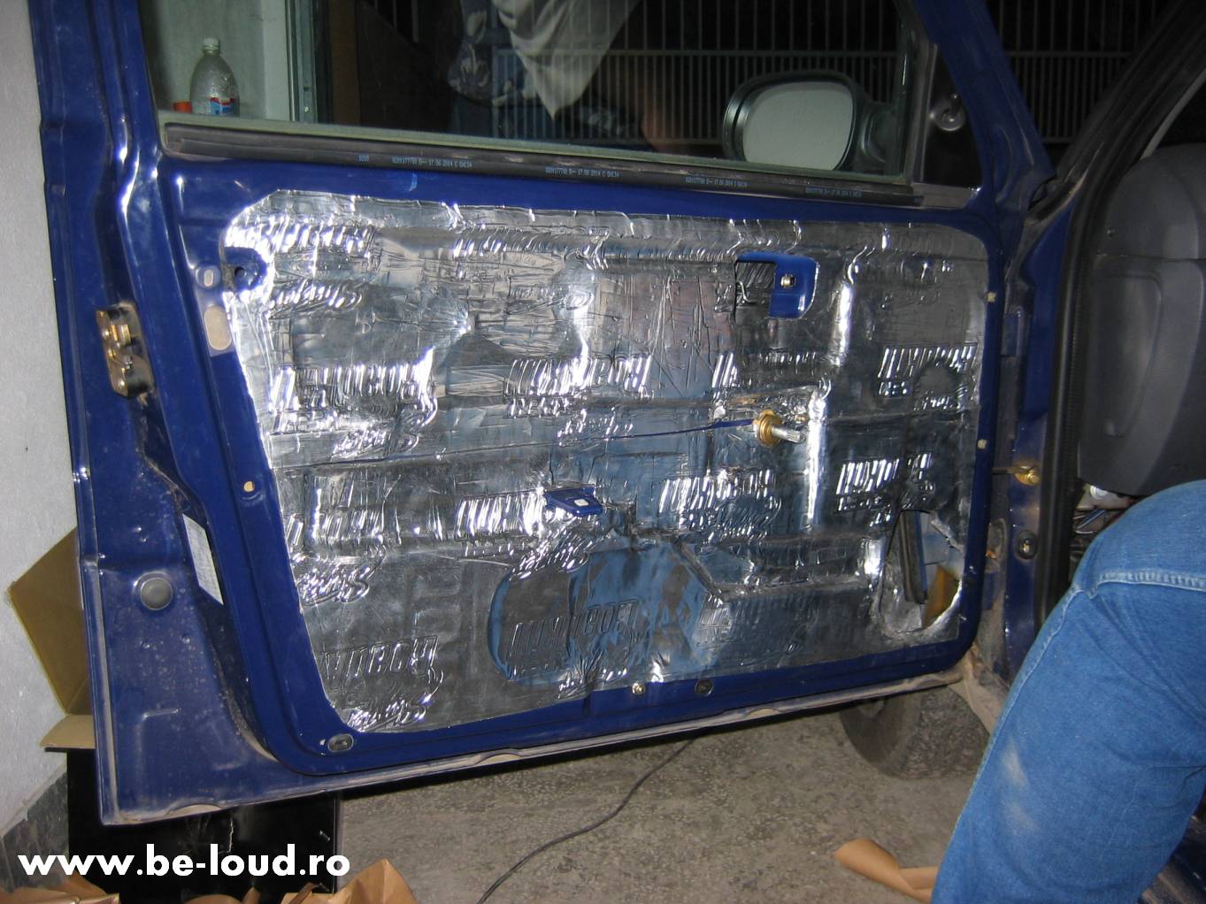

usile sunt gata si facem si portbagajul
 Filesize:  154.63 KB
 Viewed:  775 Time(s)
 Filesize:  187.71 KB
 Viewed:  742 Time(s)
 Filesize:  170.29 KB
 Viewed:  751 Time(s)
am facut si usa dreapta, nu numai stanga :)
 Filesize:  199.08 KB
 Viewed:  727 Time(s)

Mersi Smile
vreo 6 ore pline dar mai e putin de lucru la usi...
Am stat de la 2-3 pana dupa 10 seara sambata.

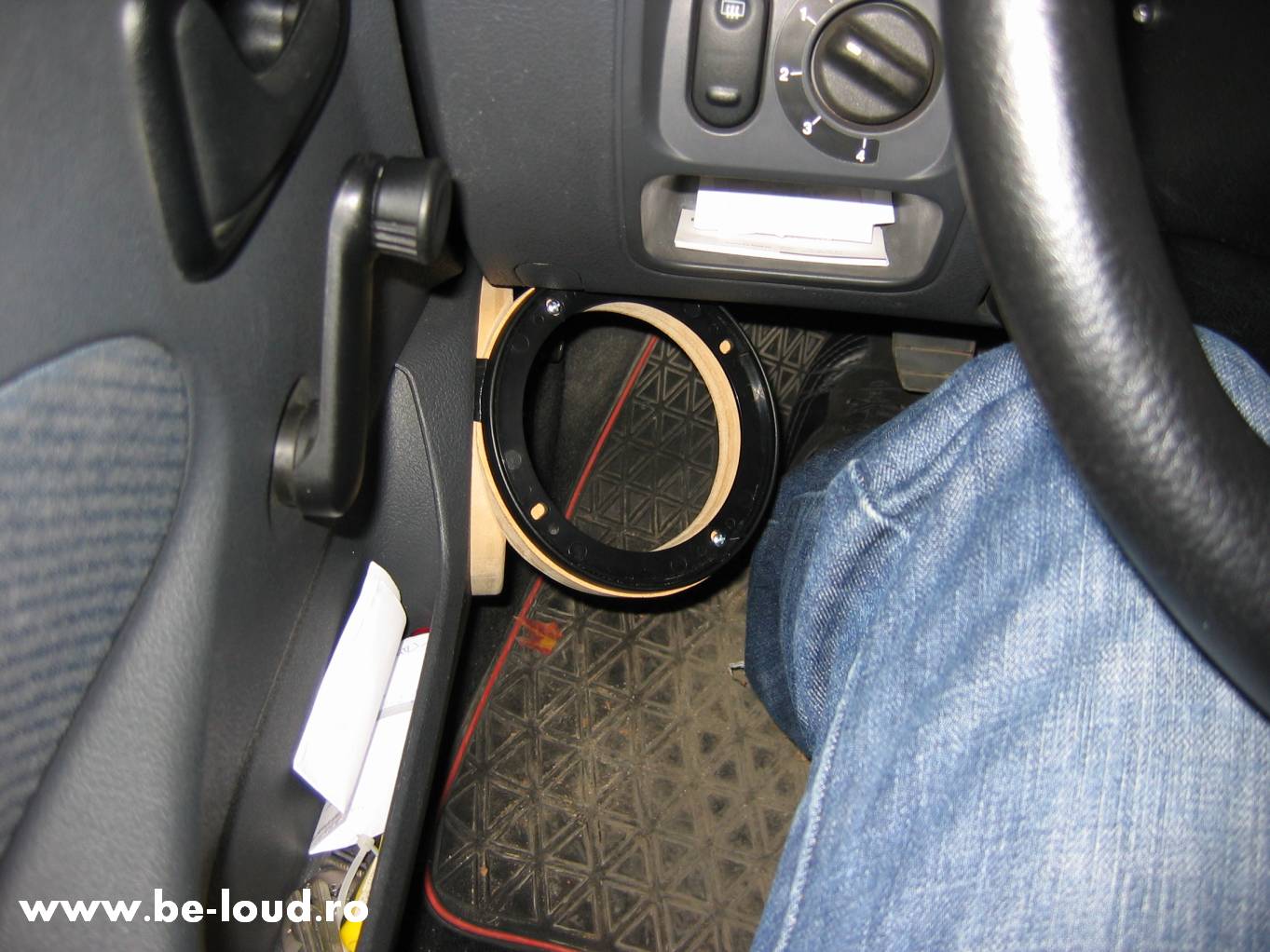

momentan nu se aude nimic pentru ca difuzoarele sunt in cutie... sunt in lucru niste kick paneluri pentru ele si deabia miercuri seara sper sa fie gata. sau macar joi noapte daca nu...

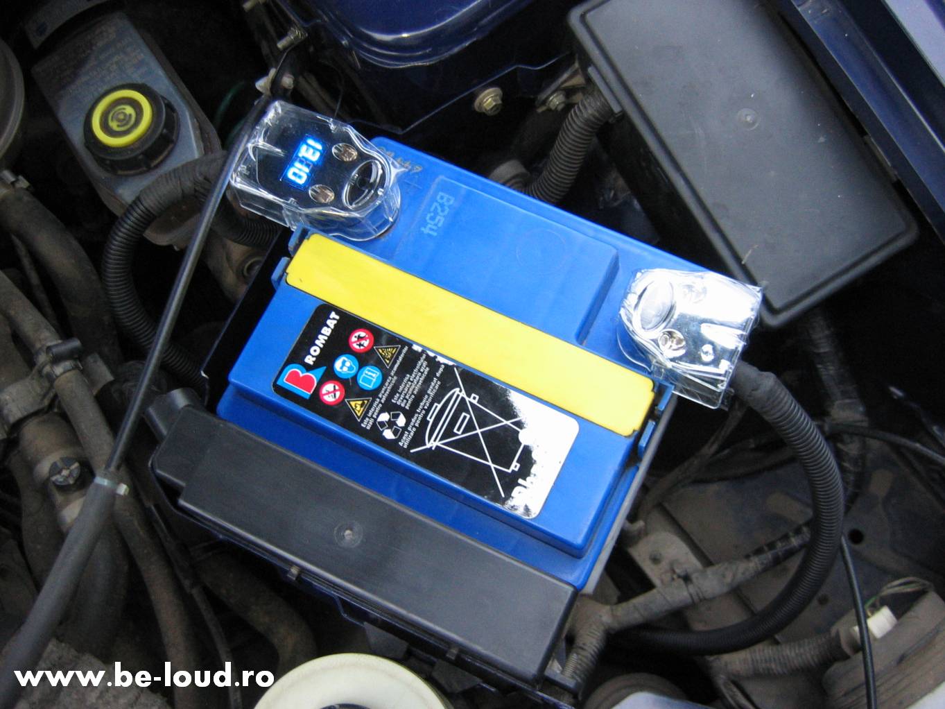

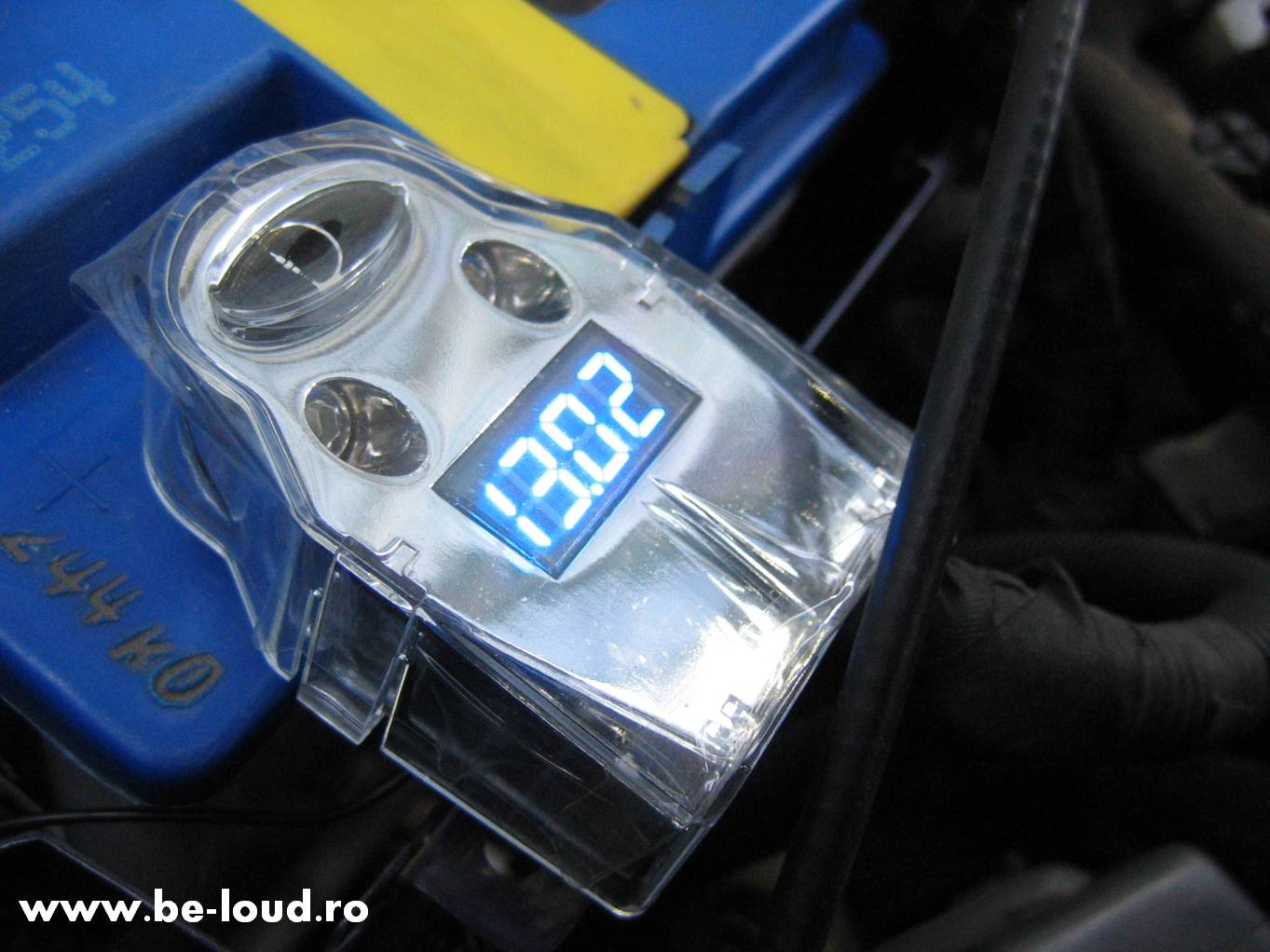

Am schimbat masa bateriei, in loc de firele originale ale masinii de la borna minus la motor si apoi la caroserie am pus cablu AWG 4 (20mm) si am instalat noile borne Dietz cromate care pe langa aspectul deosebit permit instalarea cablului de alimentare AWG2 mult mai elegant.
 Filesize:  152.65 KB
 Viewed:  861 Time(s)
 Filesize:  132.87 KB
 Viewed:  695 Time(s)

Prima proba cu scheletul viitoarelor kick panel-uri.
 Filesize:  153.88 KB
 Viewed:  798 Time(s)

ce betoane sunt bornele alea de pe baterie...cat costa perechea ????
parerea mea este o sa te cam incomodeze cand calci grabit ambreaju panoul pt kick panel-uri.

panel-urile sunt cam incomode...(spun ca am stat in masina cu asa ceva) dar nu incurca la condus....doar nu isi arunca picioarele prin masina Very Happy
