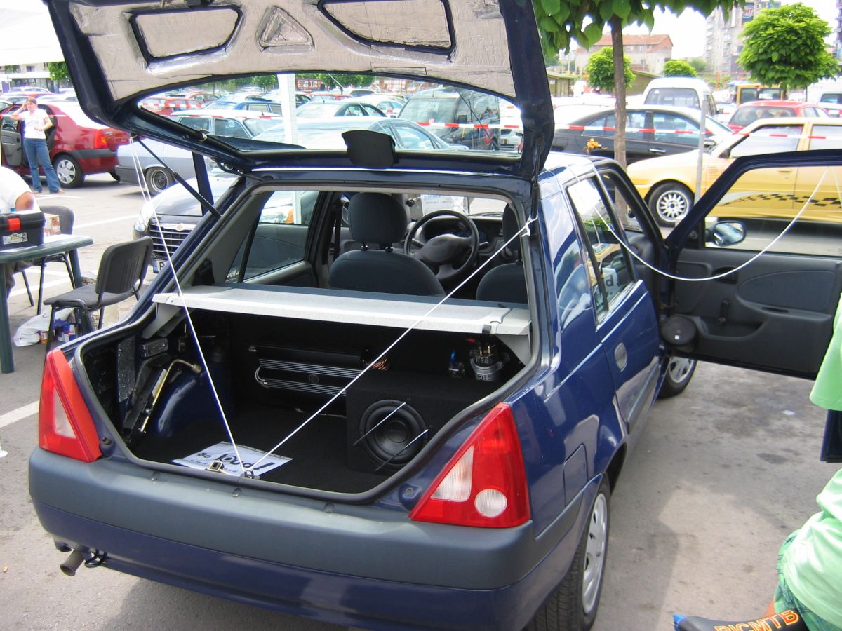

Update:
De la ultimele posturi, masina a suferit urmatoarele upgrade-uri:
Pioneer P88RS a inlocuit head-unit-ul Clarion, statia JBL GTO 75.4 a fost inlocuita de DLS CA51 iar cu cele 2 canale suplimentare am amplificat independent sistemul fata care a ramas acelasi, DLS C5.
In aceasta configuratie, masina a concurat la EMMA la prima etapa din acest an la Timisoara si a luat locul 1 la categoria SQ Advanced 5 canale, categoria cu cele mai stricte si complete reguli de arbitrare in care s-a concurat pana acum la noi in tara.
Pe langa asta, e de mentionat faptul ca scorul pe sunet only a fost cel mai mare din toata competitia, indiferent de categorie. Din pacate nu s-a acordat si un premiu "Best Sound" ca la alte evenimente EMMA.
Nu stiu daca pana la urmatoarele etape am timp de modificari sau daca e indicat sa modific o configuratie care suna bine acum dar nu se stie, tot timpul e loc de mai bine si sunt constient de minusurile sistemului actual.
Cateva poze de la eveniment:
