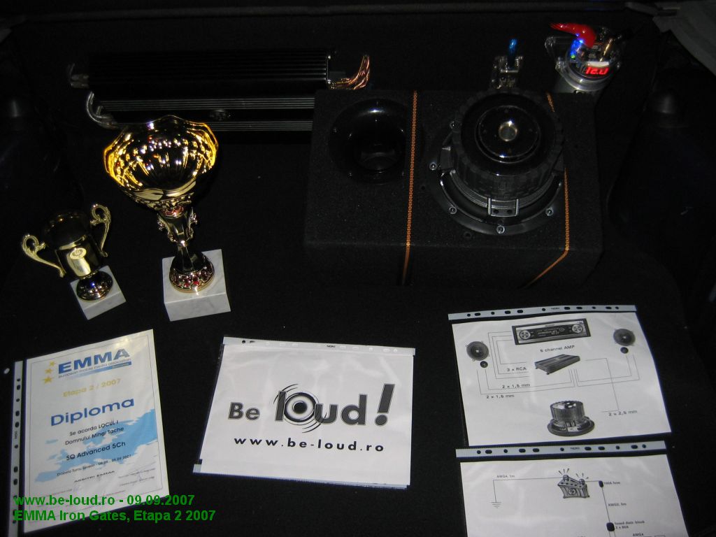

Dupa Timisoara m-am hotarat sa incerc woofer-ul in sealed si fiind pe graba am ales sa modific incinta originala bass reflex. Am astupat portul BR pe interior si am pus difuzorul cu magnetul afara pentru a scapa si de problema protectiei difuzorului.
Rezultatul a fost excelent, suna foarte bine.
Nevoia de bass intr-o zi a dus insa la o rebobinare. S-a intrerupt bobina, nu de la prea multa putere ci de la xmax-ul depasit...
Dupa asta am micsorat volumul incintei pentru a elimina riscul de xmax depasit si in aceasta formula masina a participat si la Etapa a 2-a EMMA din acest an la Dr. Tr. Severin unde a obtinut din nou premiul I la categoria Advanced 5 ch si, o surpriza placuta, premiul Best Installation!

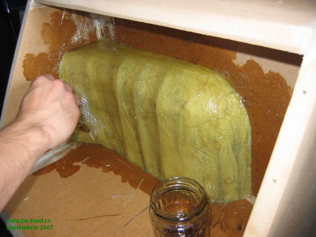

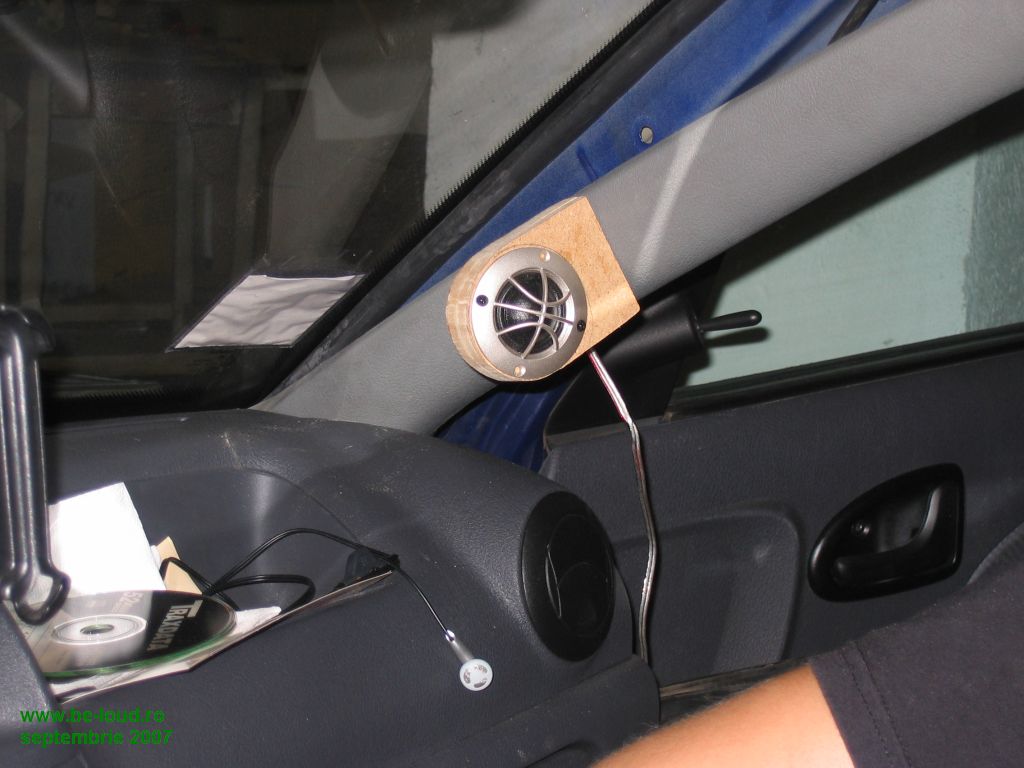

Acum pregatirile sunt in toi pentru finala de la Iasi din acest weekend.
Am luat decizia de a schimba radical sistemul, nu pentru ca celalalt suna prost, ci pentru ca ma cam plictisisem de el si nu mai puteam inbunatati mare lucru doar din reglaje.
Vor urma o serie de poze pe masura ce progresam. In plan sunt incinte sealed in usi, schimbarea difuzoarelor fata, schimbarea woofer-ului cu unul de 25cm pus intr-o incinta sealed custom..
Am inceput cu schimbarea amplificatorului. Tot ceva pe 5 canale. Ce anume? nu spun inca. sa vad cum suna intai.

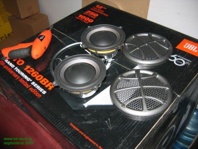

mihai
Site Admin
Data înscrierii: 27/Iun/2006
Mesaje: 1952

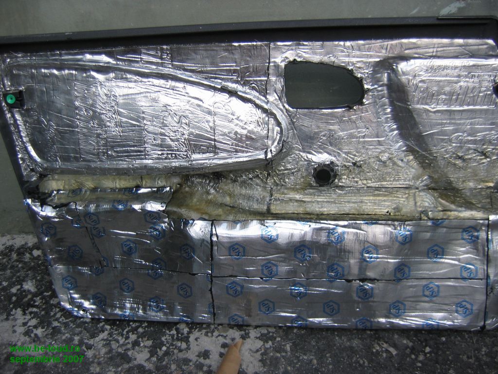

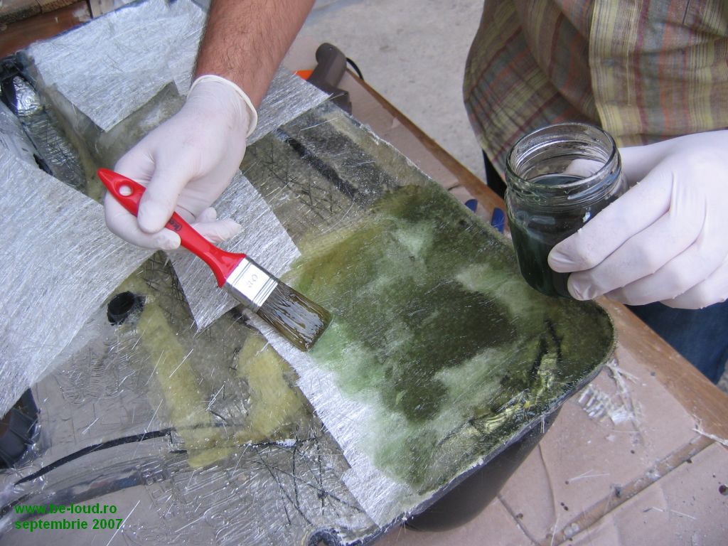

MesajTrimis: Mie Sep 26, 2007 1:33 am    Titlul subiectului: Răspunde cu citat (quote)

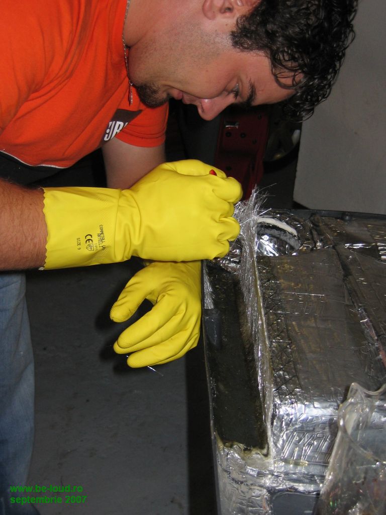

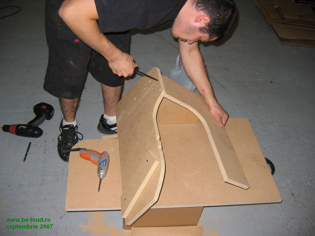

usile in lucru...
 Filesize:  108.69 KB
 Viewed:  878 Time(s)
 Filesize:  156.12 KB
 Viewed:  942 Time(s)

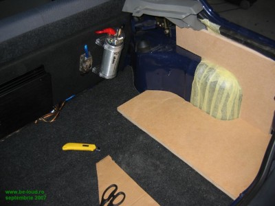

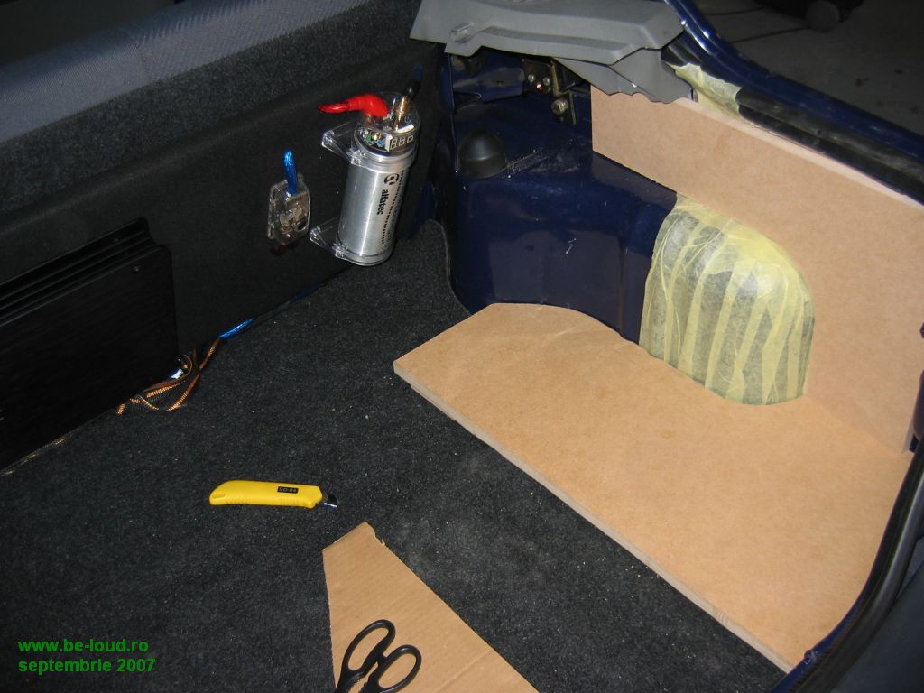

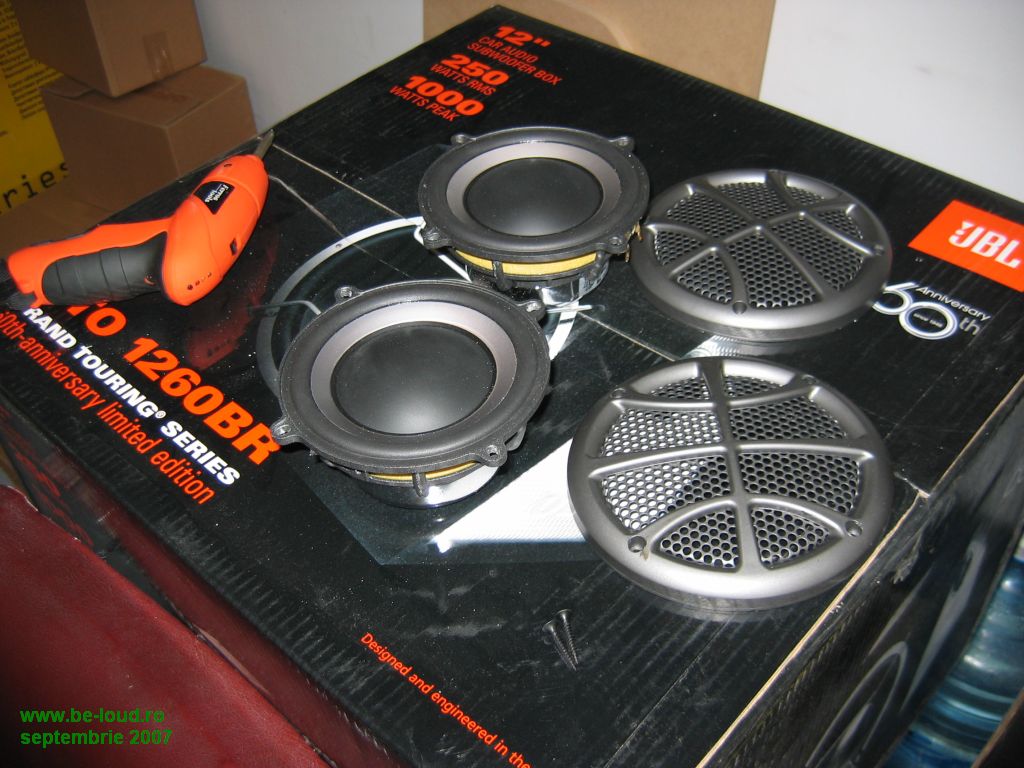

uite niste poze:
 Filesize:  116.74 KB
 Viewed:  830 Time(s)
 Filesize:  149.94 KB
 Viewed:  799 Time(s)
 Filesize:  182.3 KB
 Viewed:  762 Time(s)
 Filesize:  106.18 KB
 Viewed:  780 Time(s)
 Filesize:  86.97 KB
 Viewed:  763 Time(s)

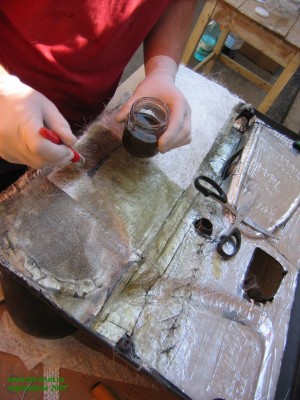

si inca o zi:
 Filesize:  104.74 KB
 Viewed:  698 Time(s)
 Filesize:  136.06 KB
 Viewed:  630 Time(s)
 Filesize:  89.75 KB
 Viewed:  771 Time(s)
