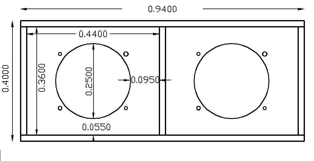

Dimensiunile ar trebui sa fie asemanatoare cu ceea ce vezi dupa link:
http://www.magnat.de/content/carhifi/product_detail_en.asp?p=115020&pl=7,%208&s=75
La cutia asta portul este pe toata lungimea o fanta ingusta. Eu ziceam intre difuzoare 2 porturi de 4", si deasupra lor amplificatorul, asta daca incape.

deci... cam cat sa aiba sus si cam cat jos deci vreau sa folosest toata latimea de 94... hai sa calculam... 94cm... din care vreo 3-4 cm vine material(pfl). plus izolatie interioara(chiar la asta nu ma pricep... din ce material trebuie? vata? sau ce naiba...). dupaia 2 dizoare, in total 50 cm. au mai rama 40 de cemtimetri? in astia 40 nu incape izolatia si alte cele? si 2 bass reflex intre dufozare.... mai zic o data... propriuzis fac 2 incinte lipite? sau una comune cu amandoua difuzoare?

Eu zic sa faci 2 incinte separate, simetrice in oglinda, cu un perete comun.
Incinta asta e nevoie sa fie cat de mare, sa se auda cat mai bine. Tuburile de bass reflex se regleaza dupa aia.
Imi e greu sa calculez o cutie la care nu stiu exact limitele.
Din cate imi dau eu seama cutia are spatiu destul in locul unde am desenat-o.

asta e din fatza.. pt bass reflkex...ce diametru se foloseste in general? ca sa incapa unu pot sa duc boxa in diagonala stanga respectiv dreapta...

Da, se poate muta centrul difuzorului mai spre margini. La fel si tubul de bass-reflex.
Tubul se poate face din PVC de 4" (suprafata portul de 82 cm^2) sau dreptunghiular din lemn, dar cu aceeasi suprafata.
Am calculat eu ca una din incintele respective ar avea 60L utili, volum pentru care tubul ar trebui sa aiba 27 cm lungime, pentru a fi tunat la 35 Hz.
Eu ti-am recomandat ca fiecare difuzor sa aiba incinta lui pentru ca fiecare am inteles ca are propriul canal la statie si pt ca peretele intermediar amortizeaza din vibratiile cutiei.
Ideal ar fi ca cutia sa nu rezoneze deloc, sa nu vibreze acestea scazandu-i eficienta.
Cred ca intre difuzoare (daca faci fata dintr-o singura plansa) sta si amplificatorul atasat.

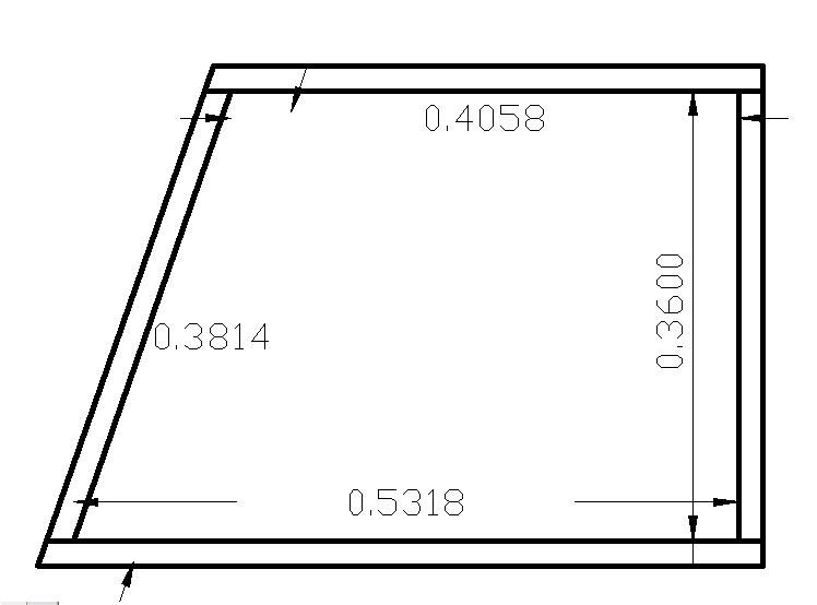

deci... tot nu am inteles....nu ma injurati... uitati poza din lateral si sa imi spuneti e mare? sau e mic? nu pote fi mai mica? Razz sa o pot si scoate...
deci cat sa aiba diametru bassul rexlex si ce lungime. si mai ales cutia cat sa aiba baza mica si baza mare... adica 94x? si 94x? multumesc anticipat.

Nu-i neaparata nevoie sa fie peretele acela inclinat, el se face inclinat ca sa se potriveasca cu banchetele inclinate. Incinta este suficient de mare.
Tubul la tine o sa fie de 4" diametru si cred ca 27 cm lungime. Lungimea poate se poate varia in functie de volumul incintei si de preferinta ta de sunet.

am inteles ca poate disparea peretele acela inclinat... dar eu asa vreau ca sa ocupe cat mai putin loc... din acei 40 de cm sus cat mai pot lua? in cm ma refer...

Deci... am mai calculat si poti din baza de sus si aia de jos sa micsorezi cu cate 6 cm. Deci incinta va fi mai putin adanca cu 6 cm in total. Acum am inteles ca peretele banchetei la tine este inclinat si ai nevoie de inclinarea peretuelui incintei.
Ideea finala este ca un separeu de ala sa aiba 60L.
Daca nu este redusa adancimea o sa iba 72 l fiecare.
