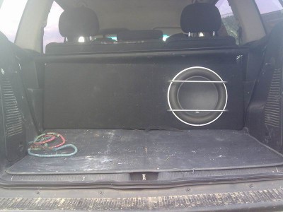

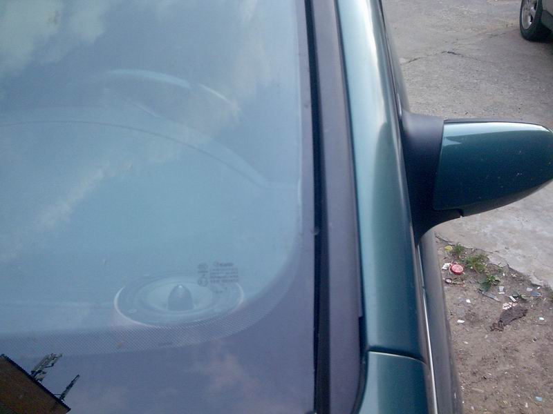

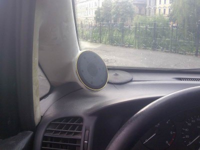

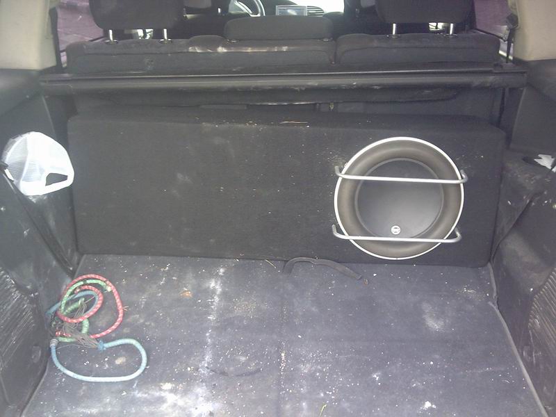

si cum m-am decis saptamana asta dam comanda la o pereche de peerless sls de 10'' care este un midbas in locul subwooferelor de la u-dimension care saracele canta bine partea de jos dar e mai greu cu ele intre 63-140hz,pana atunci cateva poze cu sistemul cum arata el acum cu noua cutie de bas care are 80L interni efectivi pentru difuzor,stalpii cu pozitia de acum a inaltelor care vor fi repozitionate in incercarea latirii stage-ului,luni vin si suportii pentru medii care sunt gata deja dar cu 1 mai fiind si eu plecat si prietenul care mi le-a facut nu am apucat sa le aduc

Ovidiu nu te supara pe mine dar parca ai avut experiente nu tocmai placute cu mibasi mari , nu e pacat sa te chinui si acum degeaba sa construiesti usa pentru difuzoarele astea?
Nu zic si mie imi place basul dintr-un difuzor mare dar daca nu poti sa rigidizezi suficient usa e cam greu sa scoti ce poate difuzorul sa ofere.
Laughing Eu iti urez succes , m-as bucura mult sa reusesti , sa ma delectezi si pe mine la concurs cu un midbas rapid , precis si cu impact mare.
Daca nu iese bine e pacat de sculele aste sa stea atita timp (cam pe bara) plus ca banuiesc ca te-ai saturat si tu sa stai asa mult timp cu masina "vraiste".
Daca mai e timp sa te razgindesti , eu zic sa te gindesti bine daca merita sa risti tot anul competitional , ce faci daca nici astea nu cinta bine ?
Iar refaci usile?
Treaba ta , dar imi pare rau , te vad pasionat , vii tocmai de la Arad la Bucuresti pentru concurs , auditii si ma rog atmosfera , ai mai bagat si bani seriosi in scule ar fi aiurea iar sa nu iasa ce iti doresti.
Eu ma gindesc asa: un difuzor mare impinge o masa mare de aer dar are si nevoie serioasa de sprijin.
Bafta oricum !
Sa imi zici si mie cum a fost show-ul de la Arad partea de Sq ma intereseaza!

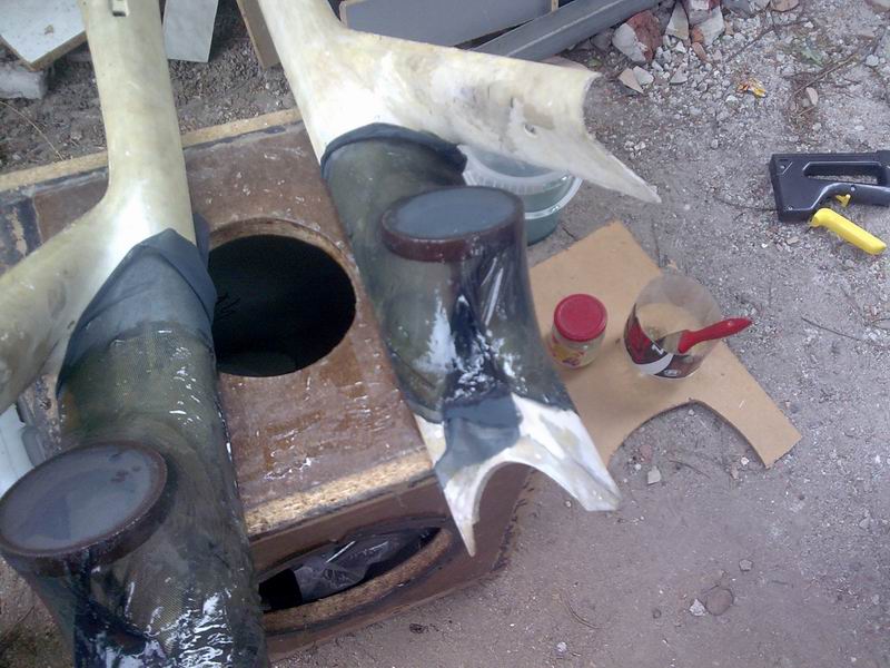

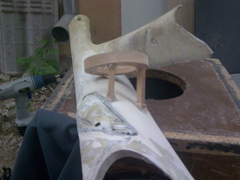

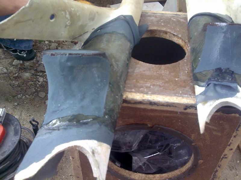

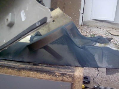

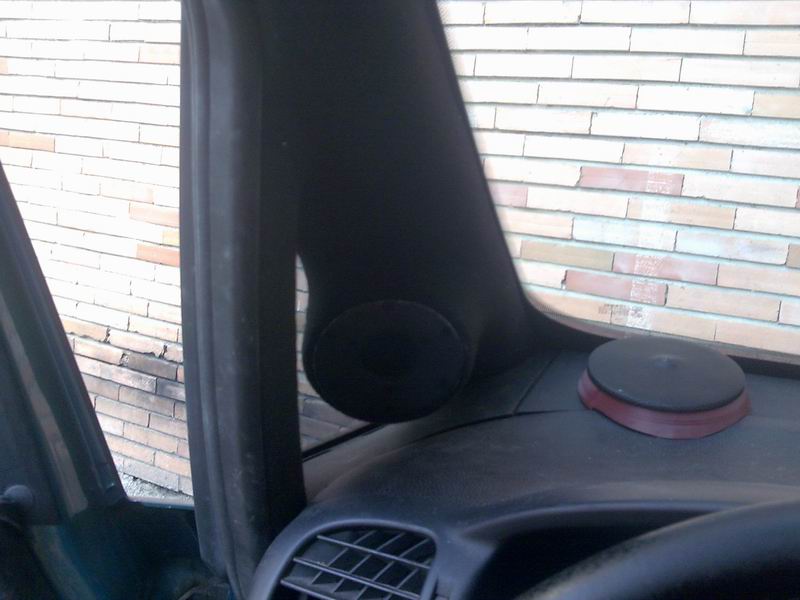

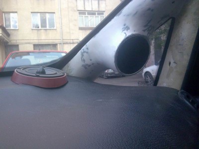

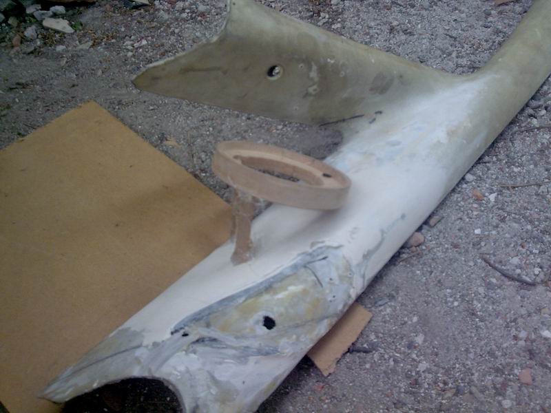

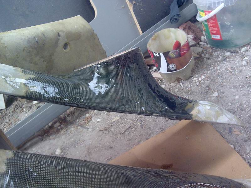

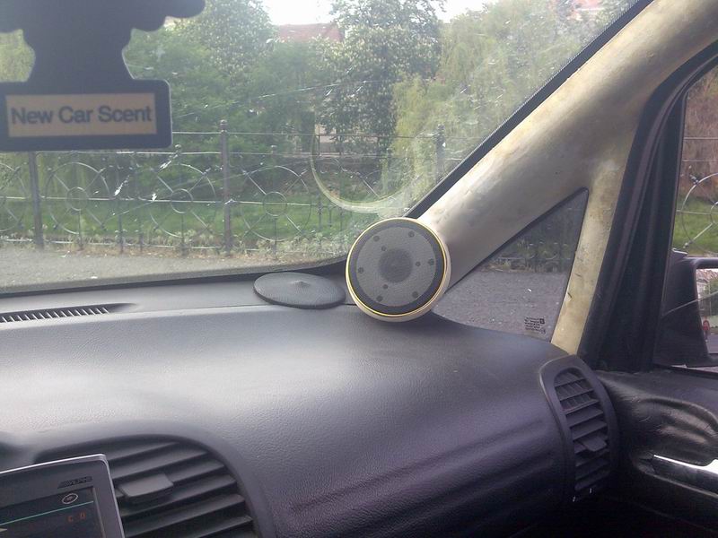

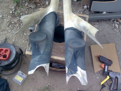

si cum am mai avut ceva timp liber zilele astea m-am apucat sa vad cat e de greu sa lucrezi cu fibra,de vazut am vazut de multe ori dar asta a fost prima mea experienta,reusita totala as spune Laughing 2 ore tras fibra,inca 2 la finisat si 1 la imbracat,deci 5 ore de lucru in total,rezultatul se vede in poze.

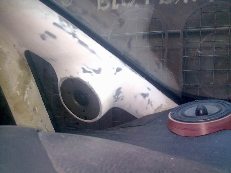

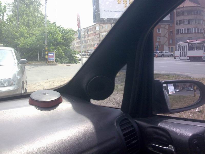

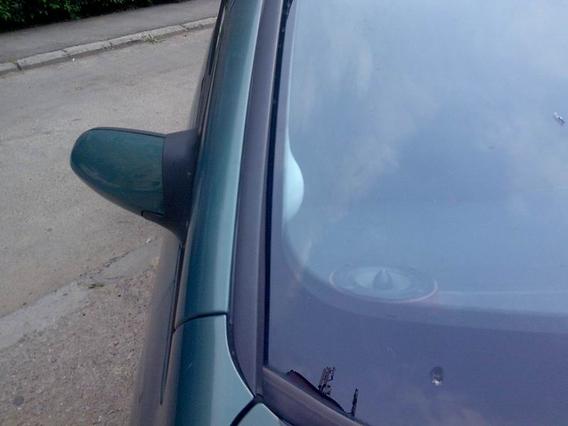

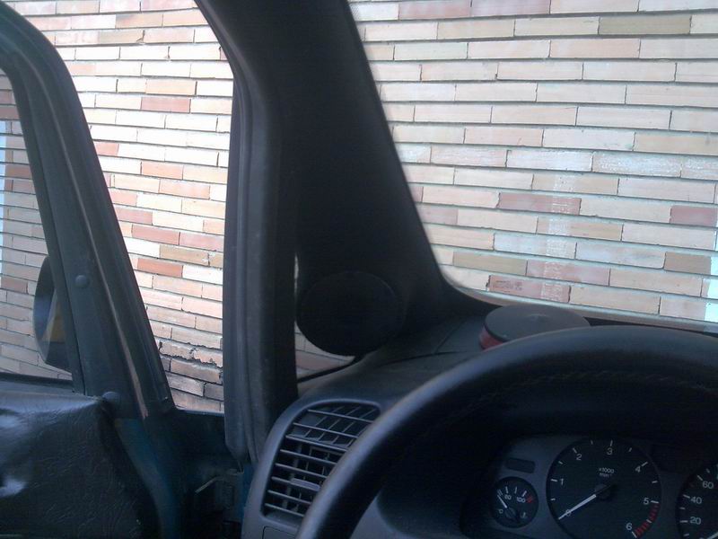

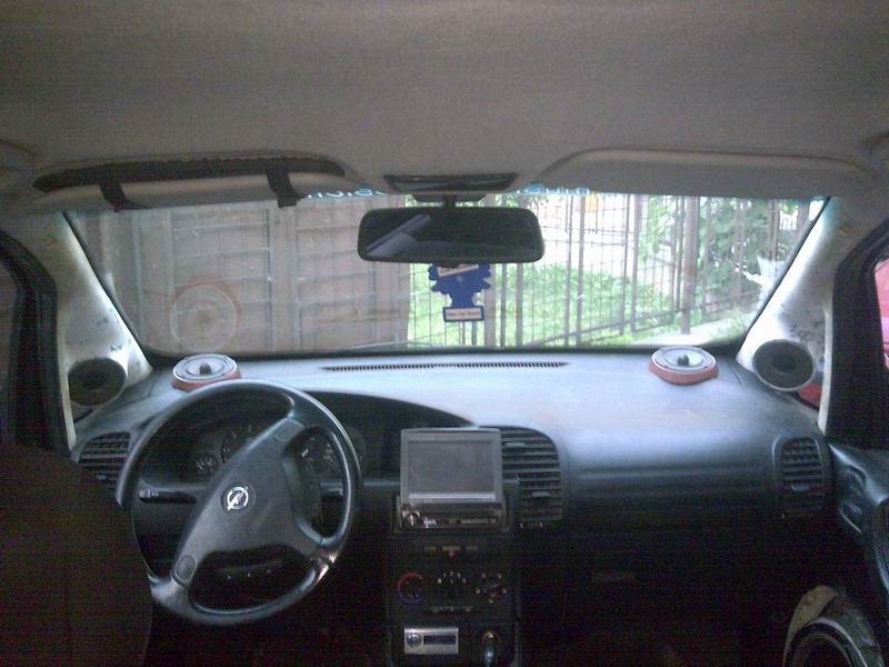

intre timp am renuntat la inelele de medii si voi face altele ingropate exact ca si la inalte,si vor veni repozitionate ca si inaltele Wink saptamana viitoare cred ca apuc sa fibrez si acolo,sa vedem

Foarte frumos!
Felicitari!
Ce material ai folosit la imbracare?
Nu faci si tu poze cu alceva ,afara de telefon ? (te rog) Laughing Laughing Laughing
providius
Data înscrierii: 20/Aug/2007
Mesaje: 675
Locație: oradea
MesajTrimis: Mie Mai 20, 2009 12:06 am    Titlul subiectului: Răspunde cu citat (quote)
ms ms,din cauza unui buget sarac am renuntat sa visez ca voi apuca sa imbrac stalpii in ceva mai domnesc si am folosit mocheta cum se foloseste la incinte,vreau ceva gen alcantara,sau ceva asemanator daca nu o sa imi permit dar va mai trece mult timp pana atunci,cat despre alt aparat din pacate nu am,l-am vandut sa imi iau camera video Laughing Laughing Laughing si acum imi pare rau,o sa cer unul imprumut,ca si detaliu a iesit excelent,sa vad cum va arata cu doua iesituri din alea sub parbriz care vor si cobora pe bord,oricum pana se vor gasi bani raman momentan asa Wink

felicitari ... arata super
materialul "suport" folosit este cumva dres domnesc ?! Laughing
