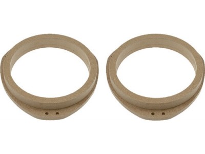

Merita sa imi iau direct astea la 69 lei?
Se prind direct difuzoarele de ele cu holdsurub?

Vezi ca pe mercador e untip razvan din B, foarte serios. Eu am luat de la el cu 25 de lei setul de 16,5. Gaurile le-am dat eu cu bormasina si le-am pris cu suruburi autoforante...treaba de 10 minute.
Am avut si eu corsa si te sfatuiesc sa pui accent pe antifonare. Vw sau Ford stau bine la capitolul asta inca din fabrica.

Ai idee ce dimensiuni ar fi exact? 16.5 intre marginile interioare ale inelului sau intre gaurile de surub?

vezi la inelele de mdf iti recomand sa pui mastic intre ele si tabla de la usa, sa ai priza buna sa nu ieasa aerul. Mastic banda si nu silicon ( siliconul pe caldura emana miros urat )
Cat despre inele, da un search pe google inele mdf si vei gasi multi oameni care fac. eu unul mi-am facut singur si poti sa o faci la orice nene ce face mobila si are o ober freza.

Nu stiu cat de lat sa fie inelul,pt ca se pride atat de usa cat si de boxe,din poze sunt pozitionate mai ciudat gaurile acelea asezate in triunghi.

Poti folosi inelele de la dif vechi, le strici dar asta e. E un topic despre asta pe clubcorsa.ro la sisteme audio. Eu asa am facut la a mea corsa. De unde esti?

Sunt din Ploiesti,am gasit sa comand inele adaptoare mdf ca cele din imagine cu 50 lei cu tot cu transport,pt ca cele simple nu se potrivesc direct.
