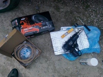

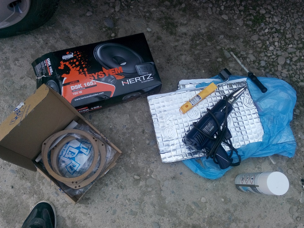

Am luat Hertz Dieci DSK 16.5,insonorizant silent coat,inele adaptare mdf,gamalii de plastic in care se prind fetele de usi,silicon rosu care scrie pe el Instant Gasket Silicon si vreau sa stiu ce imi mai trebuie.
Ce degresant pt usi?Cu folia care acopera circuitele ce fac?
Nu ma pricep prea bine nici la demontarea fetelor de usi.
De scule nu duc lipsa,am trusa Bosch cu toate capetele posibile.

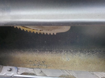

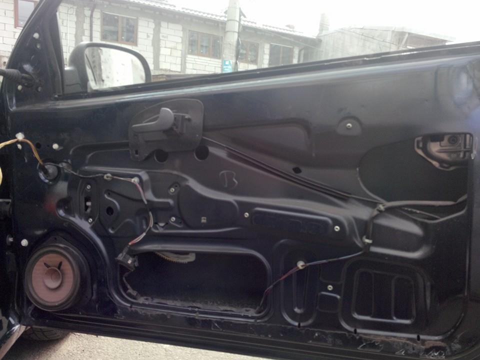

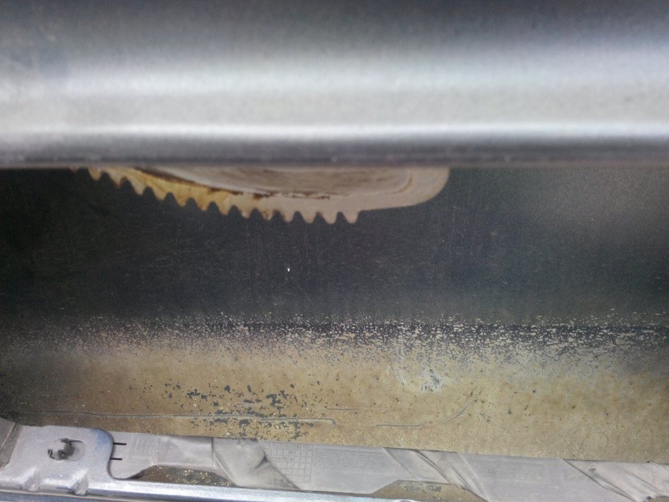

Nu prea am avut timp,azi am dat jos fata de la usa sa vad ce e acolo.
In stanga sus mi e cam imposibil sa lipesc ceva;jos am observat ca am niste depuneri,am inteles ca este impotriva ruginii,nu stiu cat de sanatos ar fi sa l dau jos pt ca nu face foarte bine priza.
Indicat ar fi fost si un pistol cu aer cald.
Maine ma apuc si revin
cu poze.

Nu pune insonorizant pe zona aia daca nu ti se pare ok, nu o sa afecteze cu nimic ca nu ai pus pe cativa cm patrati. Pune accent pe tabla intermediara si astupa gaurile alea mari.

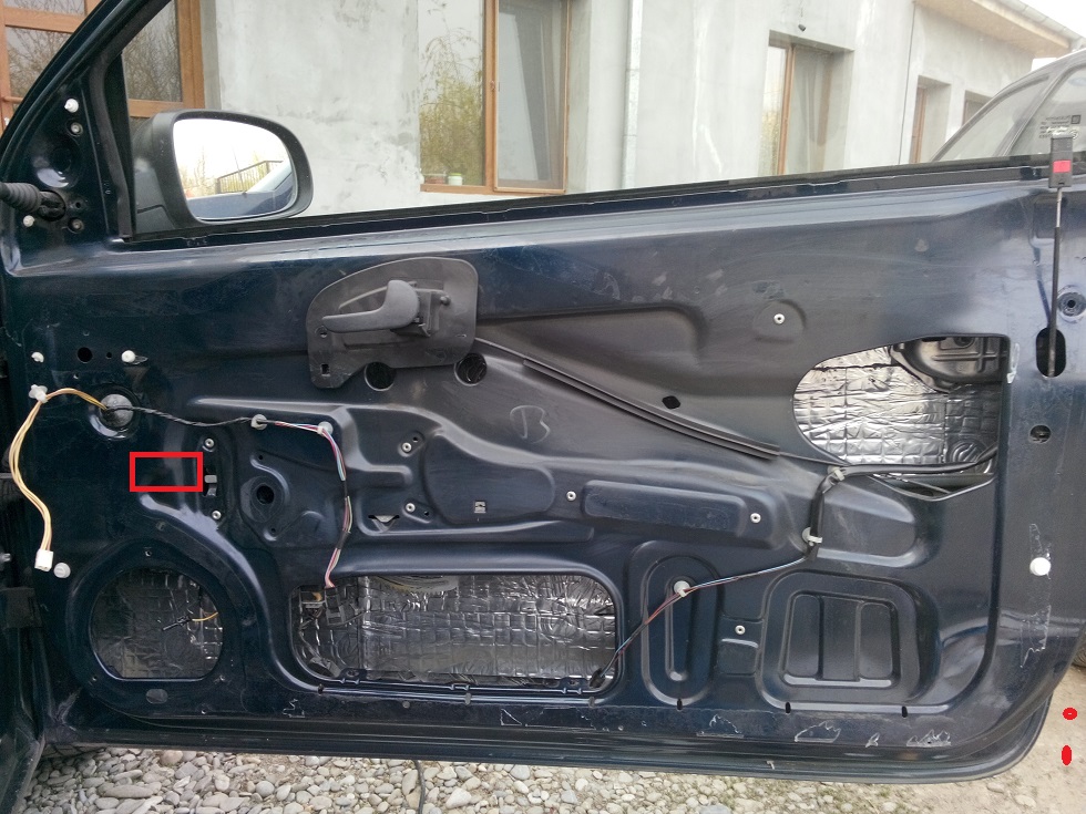

MesajTrimis: Lun Mar 31, 2014 11:20 pm    Titlul subiectului: Răspunde cu citat (quote)
Cam atat am avut timp sa fac azi.
Recomand folosirea unui pistol cu aer cald si o rola pt a incalzi bine tabla inainte cat si dupa aplicare,favorizeaza foarte multa lipirea insonotizantului pt ca incincge acea 'smoala' de pe el.
De asemenea,recomand si niste manusi de protectie pt ca feri mainile de zgarieturi,cand te chinui sa lipesti folia in spatii greu accesibile.
Este diferenta imensa la ciocanirea usii insonorizate si cea normala.
Ma gandesc daca mai are sens sa mai pun si pe partea care a ramas sau sa acopar gaurile.
Nu prea sunt impacat de cum am pus filtrul,fixat cu dublul adeziv venit cu difuzoarele,nu prea am gasit solutie pt a ajunge firul pana la tweeter.
Sta sprijinit de bara de siguranta orizoanta a usii dar ma gandesc sa nu se dezlipeasca in timp.
