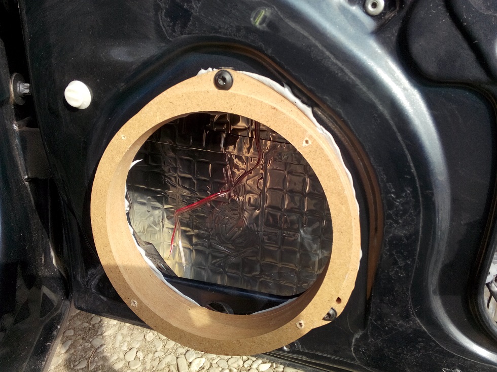

Am luat 16 folii de insonorizant cu 9lei/buc de la un magazin local.
Le puteti comanda si de aici insa nu stiu daca da la bucata http://www.be-loud.ro/produse/Accesorii-instalare/Insonorizare/Silent-Coat/Bulk-Pack-20-coli/
Am folosit 6 pt ce ati vazut in poza.
Maine mi am propus sa termin.

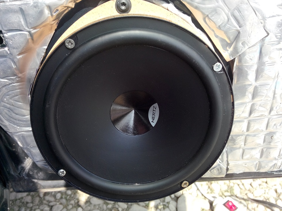

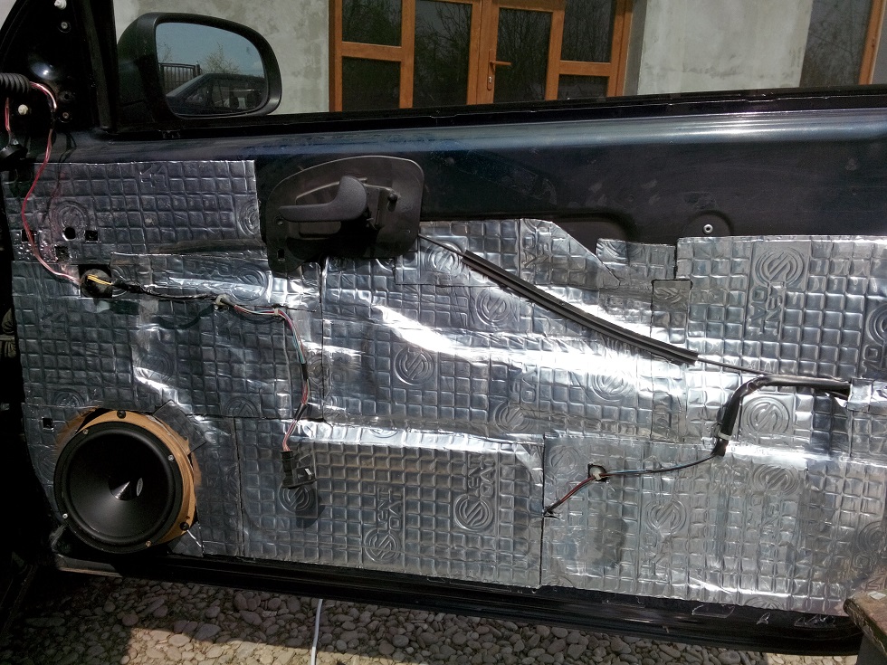

Azi am terminat usa dreapta.
Sunt dezamagit de cum se aud Hertzurile,nu au pic de bas,chiar si cele stock stau mai bine,mediile si inaltele sunt super ok.

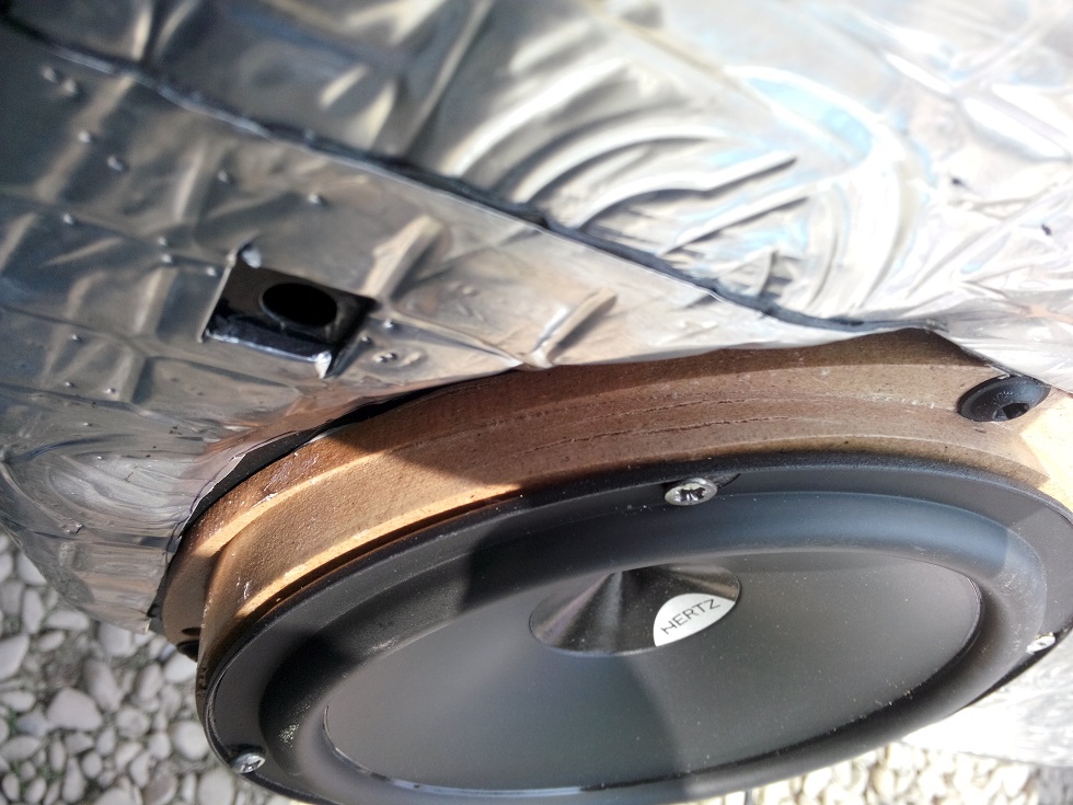

S-au crapat cand am bagat surubul.
