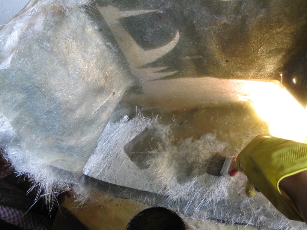

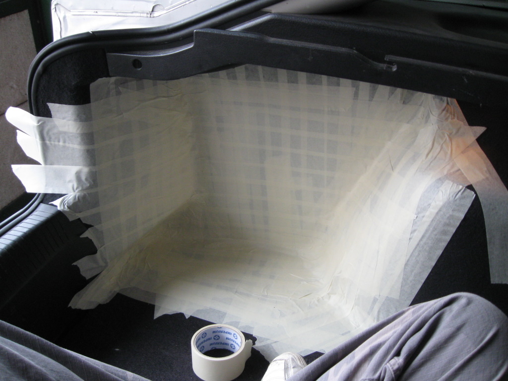

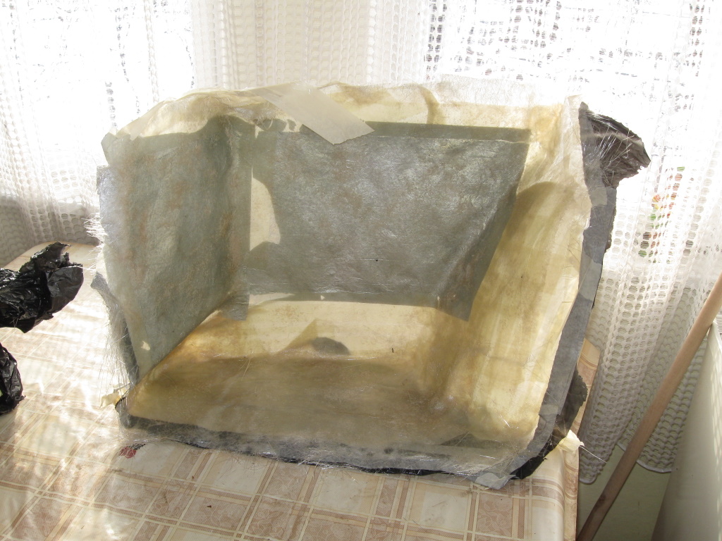

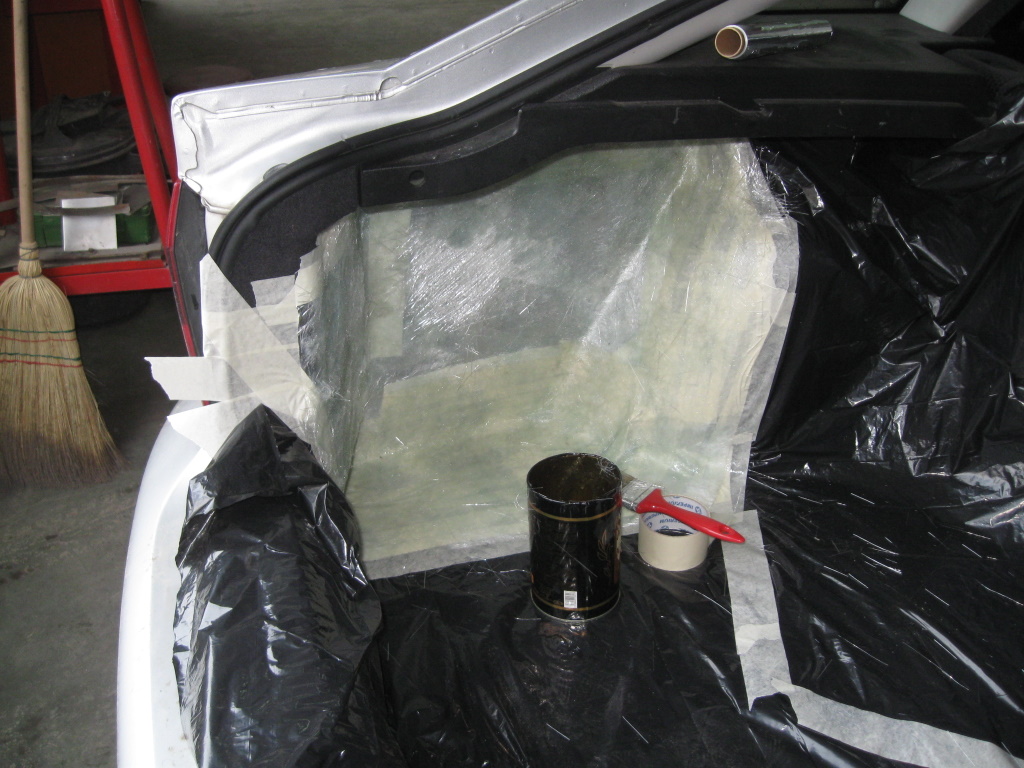

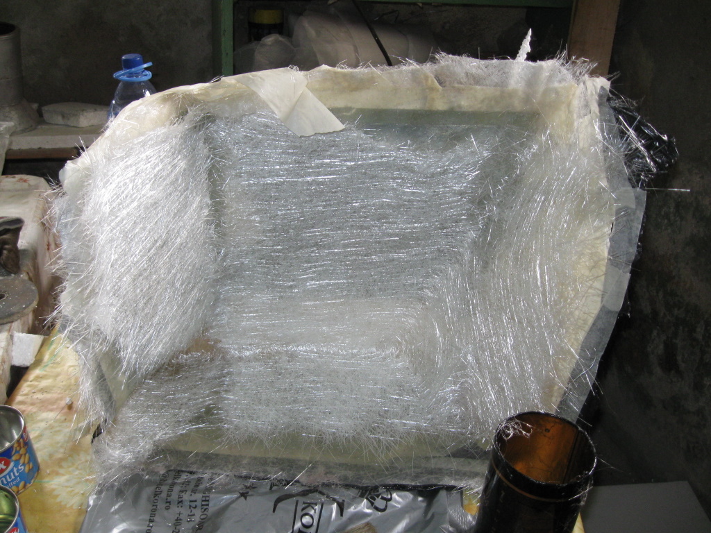

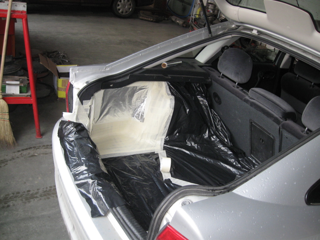

MesajTrimis: Sâm Mar 14, 2009 11:00 am    Titlul subiectului: Răspunde cu citat (quote)
prima faza
1
 Filesize:  222.72 KB
 Viewed:  704 Time(s)
2
 Filesize:  232.22 KB
 Viewed:  677 Time(s)
3
 Filesize:  275.46 KB
 Viewed:  629 Time(s)
4
 Filesize:  302.08 KB
 Viewed:  619 Time(s)
5
 Filesize:  276.82 KB
 Viewed:  622 Time(s)
dupa 2-3 straturi
 Filesize:  296.49 KB
 Viewed:  668 Time(s)
dorin
Data înscrierii: 29/Mai/2007
Mesaje: 356
MesajTrimis: Lun Mar 16, 2009 9:26 am    Titlul subiectului: Răspunde cu citat (quote)
foarte frumos lucrat, bravo.
ai grija la grosimea matritei care o ai acum. e posibil ca atunci cand vei mai adauga straturi sa se deformeze, de la caldura. daca e subtirica, parerea mea e sa ii mai dai un strat pe masina, sa fii sigur.
MesajTrimis: Lun Mar 16, 2009 10:57 am    Titlul subiectului: Răspunde cu citat (quote)
Sustin ce zice dorin.
Mai adauga straturi pana e in masina. Eu am pus mai mult de jumatate din straturile totale cand era in masina...si tot s-a deformat putin.

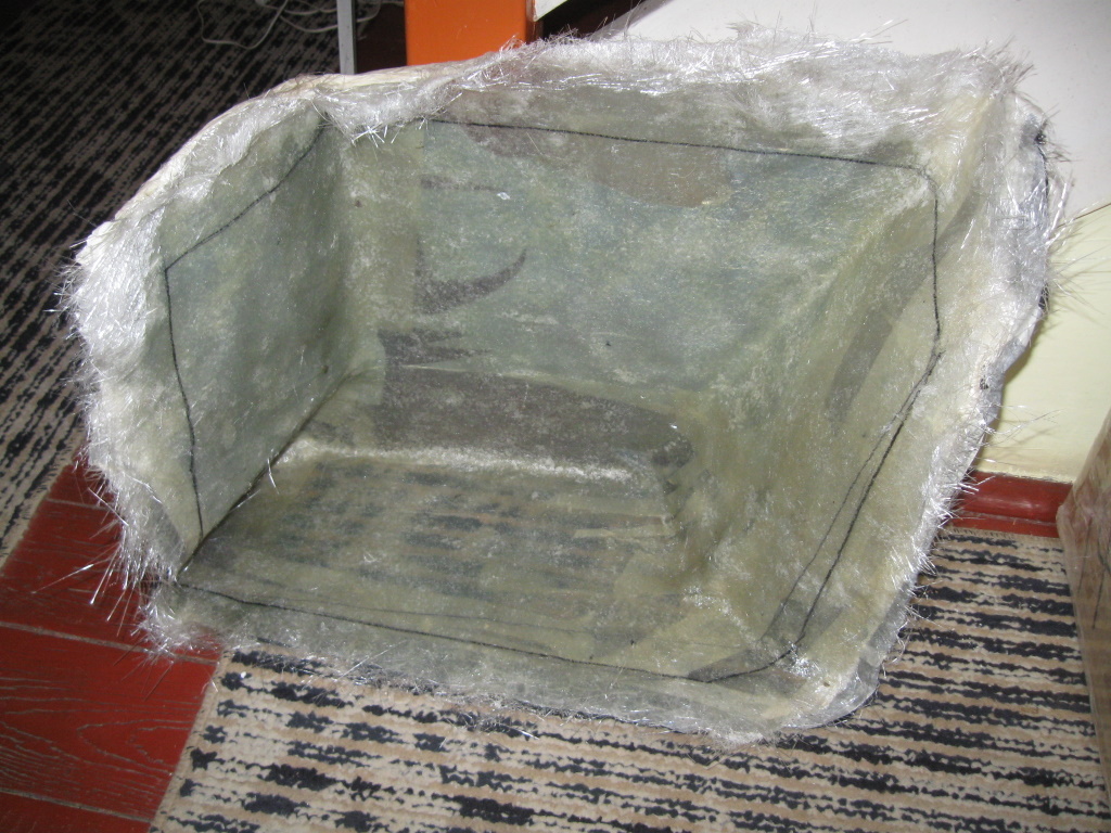

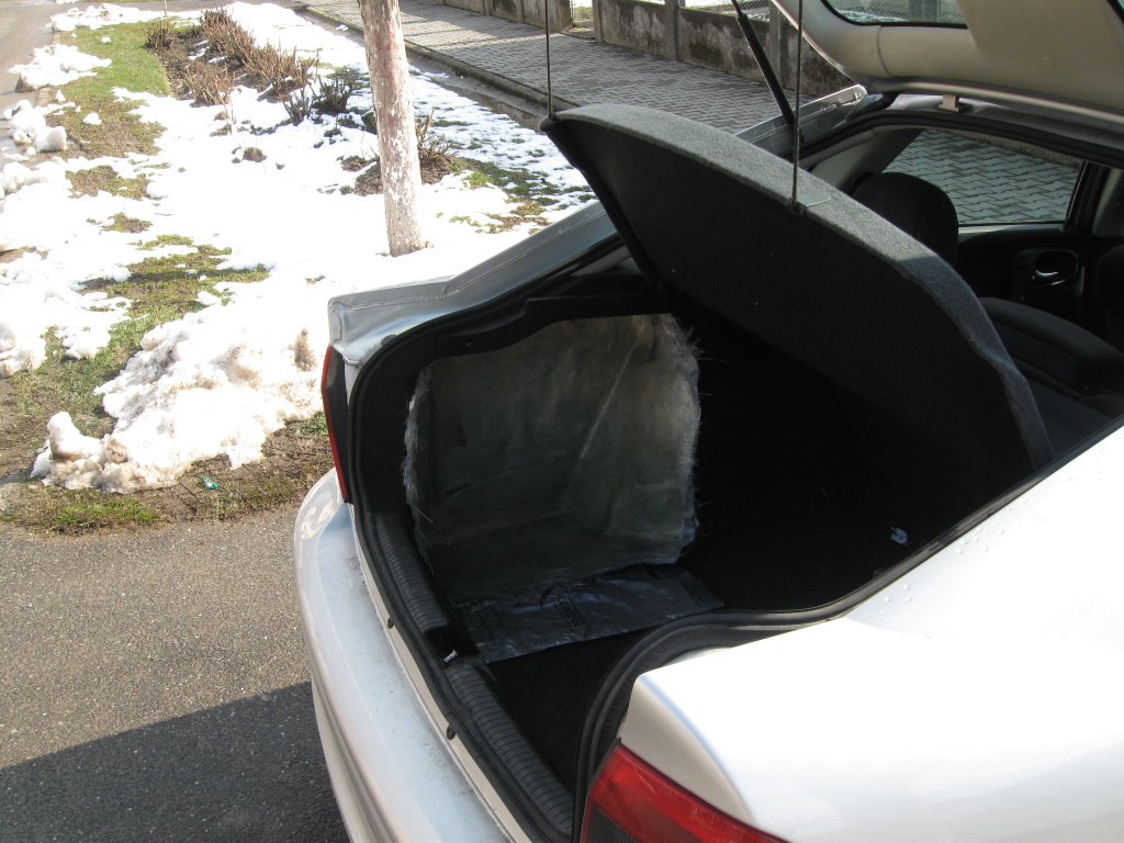

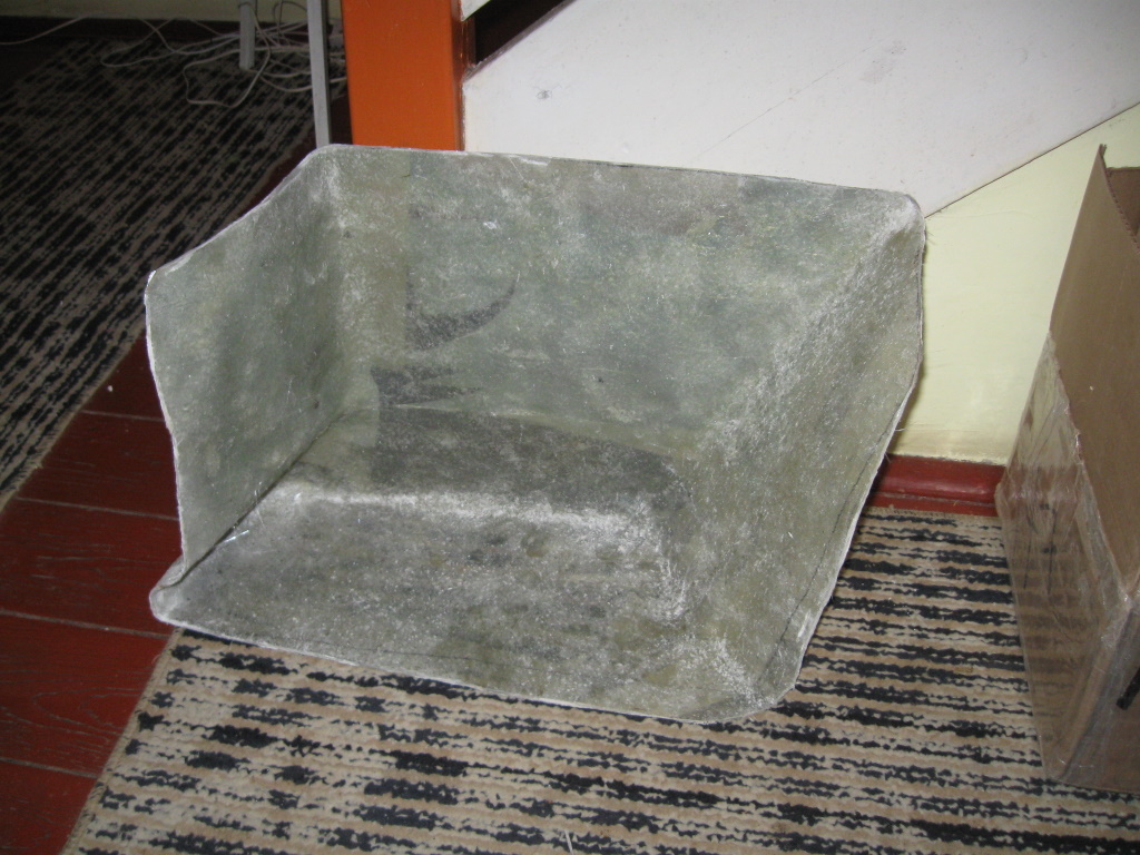

MesajTrimis: Lun Mar 16, 2009 11:20 pm    Titlul subiectului: Răspunde cu citat (quote)

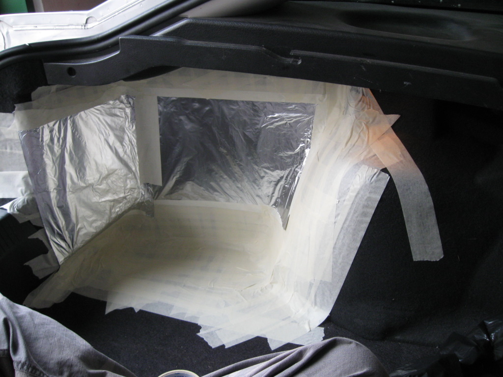

ce am mai facut
 Filesize:  354.84 KB
 Viewed:  632 Time(s)
s-a deformat chiar putzin ... dar ii in regula ..
 Filesize:  281.5 KB
 Viewed:  616 Time(s)
 Filesize:  305.97 KB
 Viewed:  562 Time(s)
 Filesize:  320.33 KB
 Viewed:  563 Time(s)
 Filesize:  349.76 KB
 Viewed:  567 Time(s)
 Filesize:  309.39 KB
 Viewed:  682 Time(s)
