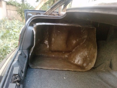

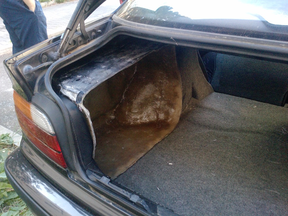

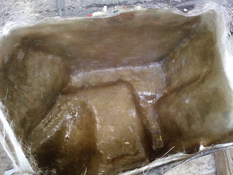

Aproape am terminat cu incinta, mai trebuie sa o tai si sa prind lemnul de ea.
Stie cineva cam ce dimensiuni ar fi mai ok pentru un bass reflex pt. un woofer de 12" si unde ar fi mai bine sa-l plasez?
Incinta are aproximativ 55cm in lungime, 36 latime, 30 inaltime (exceptand denivelarile dupa care am mulat-o).
Are rost sa-i izolez peretii?

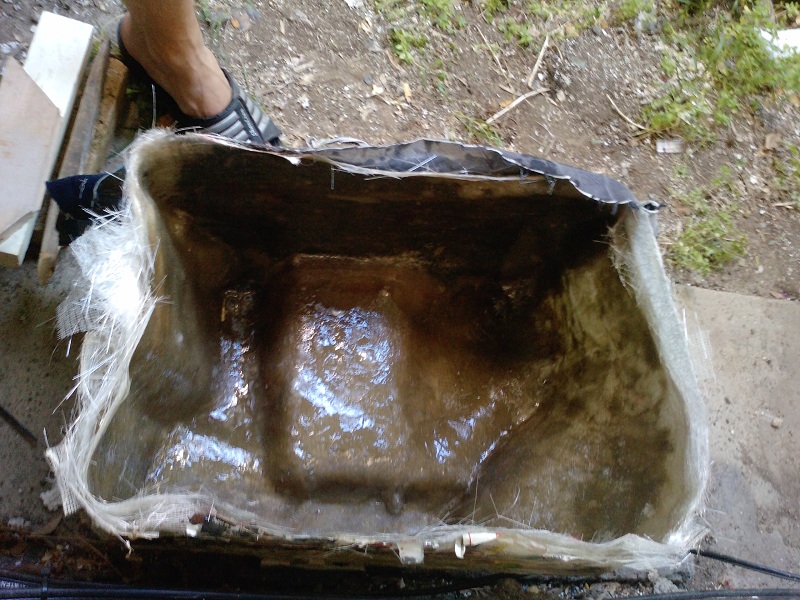

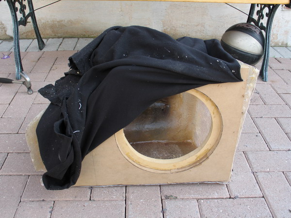

Asa arata incinta acum Very Happy
Azi am masurat-o si are exact 45 de litri; o sa vina pe ea un Pioneer TS-W307D4 cu un port de 3" diametru si 5.5"lungime.
Poate cineva sa-mi calculeze cam la ce frecventa e acordata?
 Filesize:  313.01 KB
 Viewed:  483 Time(s)
 Filesize:  286.03 KB
 Viewed:  466 Time(s)
MesajTrimis: Mie Aug 22, 2012 10:12 pm    Titlul subiectului: Răspunde cu citat (quote)
Arata bine.
Umple-o cu apa si aflii exact volumul.

MesajTrimis: Mie Aug 22, 2012 11:12 pm    Titlul subiectului: Răspunde cu citat (quote)
Am umplut-o azi si au intrat 45 de litri.
Am incercat sa o fac cat de groasa posibil Very Happy

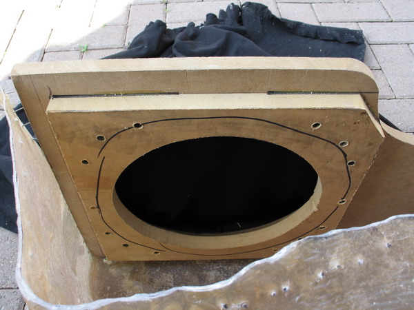

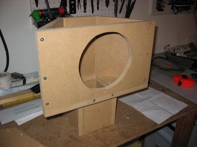

MesajTrimis: Joi Aug 23, 2012 3:57 pm    Titlul subiectului: Răspunde cu citat (quote)
Cum ar fi mai bine sa montez difuzorul? pe placa de lemn direct?
Sau ar fi mai bine sa mai adaug inca o placa de lemn mai mica de care va fi prins diful?
Am pus 3 poze din care va dati seama la ce m-am referit.

MesajTrimis: Joi Aug 23, 2012 5:46 pm    Titlul subiectului: Răspunde cu citat (quote)
Diferentele intre prinderi sunt cosmetice, la asa dimensiuni o fata dubla nu e necesara.
Eu am adaugat un inel ca sa pot monta difuzorul la nivel cu fata cutiei:

MesajTrimis: Joi Aug 23, 2012 6:29 pm    Titlul subiectului: Răspunde cu citat (quote)
Am inteles, doar ca la fata dubla mai scade un pic volumul incintei.
Cred ca o sa-l prind direct pe o singura placa.

Pune si o intaritura, sa lege panoul din spate de panoul din fata si esti asigurat.
Din punctul meu de vedere, in 45L total pentru un difuzor de 12", mai bine mergi pe sealed. Daca vrei reflex, pune un difuzor de 10"

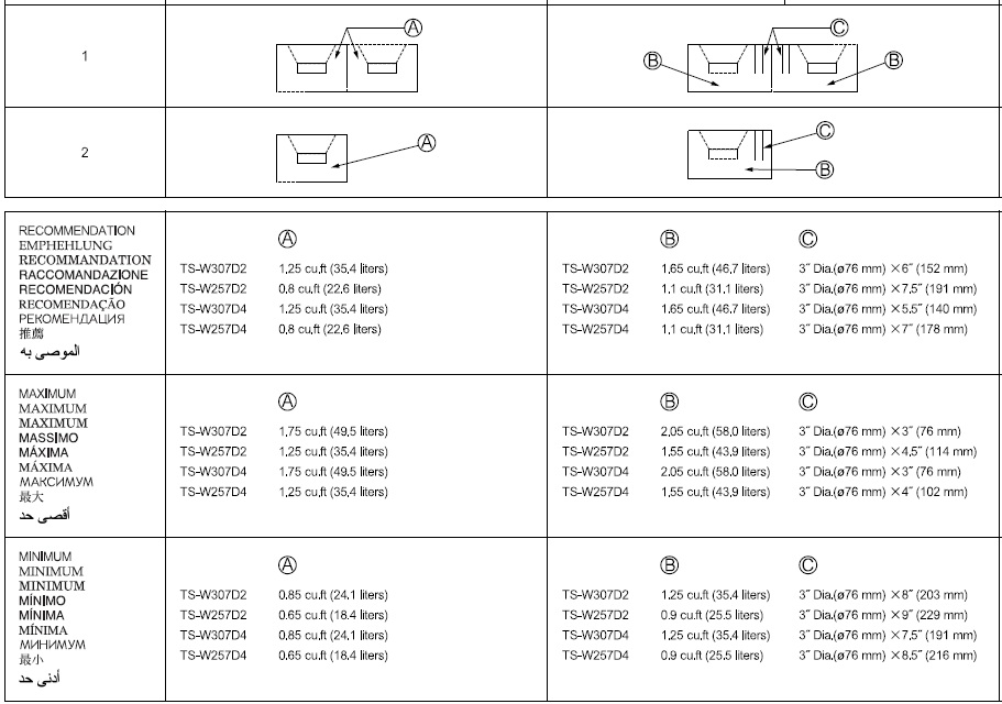

MesajTrimis: Vin Aug 24, 2012 8:01 am    Titlul subiectului: Răspunde cu citat (quote)
O sa trec pe la arabesque, e mai aproape Very Happy . La praktiker nu au.
I-am calculat EBP-ul si mi-a iesit 64,4 deci intradevar ar merge bine si pe sealed doar ca eu am fos cu ideea de reflex de la inceput si am aruncat o privire pe recomandarile producatorului, iar volumul minim pentru incinta reflex la diful asta este de 35,4 litri, cel maxim este de 58 de litri si cel recomandat este de 46,7 litri.
Banuiesc ca ar trebuie sa fie ok daca o fac reflex la 45L.

MesajTrimis: Vin Aug 24, 2012 8:33 am    Titlul subiectului: Răspunde cu citat (quote)
Din punctul meu de vedere (dupa vreo 3 proiecte reusite cu TSW307), 45 L total e putin. Portul mai scade ceva din volum, si pe langa asta cu un port de 7.5cm nu o sa faci treaba.
Sa zicem ca ramai cu 40L util, si un port minuscul. Departe de ce as zice ca e o cutie buna. Poti astupa oricand portul...
Poti pune vatelina pufoasa in cutie si asa mai cresti putin volumul.
