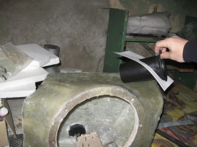

nu l-am fost legat bine Very Happy
deci o fost gresheala mea ...
shiiii suna foarte bine .. deci sunt multzumit
acuma .. ideea mea mareatza: vreau sa o fac "reflex"
ceva de genu...
oare .. o stric ?

pai bine.. te apuci asa sa o faci reflex? dupa ce ai proiectat incinta? chestia asta se facea de dinainte...

shtiiiiiu !!!!
nu o mai modific dao dreq .. ca m-am saturat sa tot muncesc la el.
ammmm .. am pus difuzorul sus, am inchis-o ermetic, dupa 2 minute o inceput sa ma doara capu .. deci sunt multzumit .. asa ramane !
mai trebuie numai finisat exteriorul shi cam atat !

Volumul tau e mic, reflex-ul nu e o optiune. Apuca-te de finisaje Smile

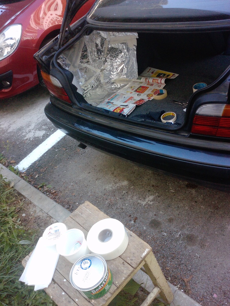

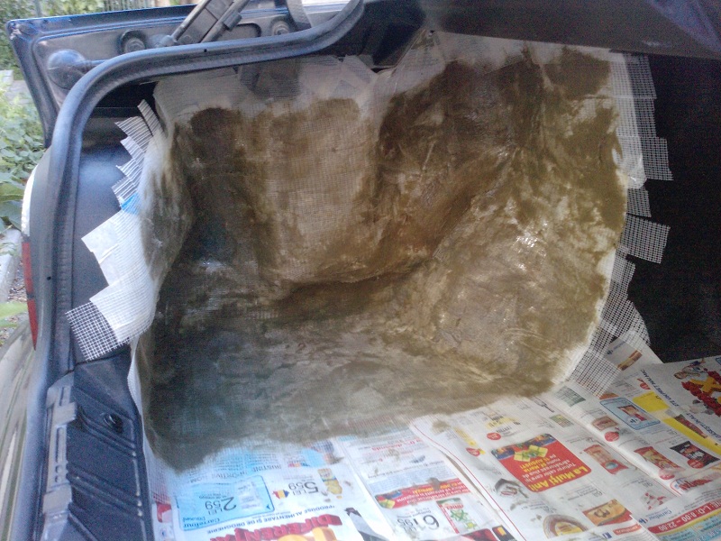

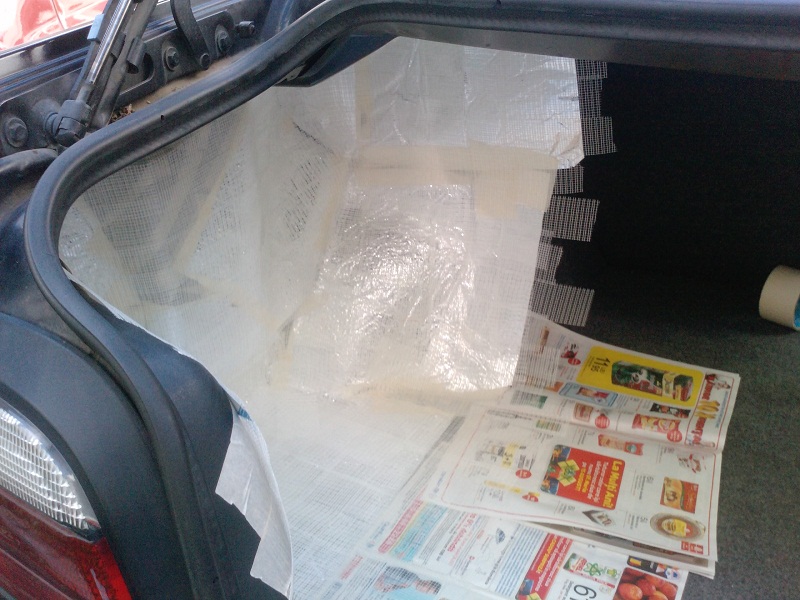

Salut,
Stiu ca este un topic destul de vechi si nu s-a mai discutat de ceva vreme, dar vreau sa va tin la curent cu ce am de gand sa fac.
M-am apucat de o incinta pe un E36 coupe; o fac din fibra de sticla si sper sa iasa ceva.
Am folosit banda din fibra auto-adeziva pentru ca se aseaza mai bine si am pus-o in 2 straturi dupa care am aplicat rasina BodyFiber (ca si cea din poza) ... foarte vascoasa, aproape ca si vaselina dar m-am descurcat intr-un final.
Mai departe, trebuie sa gasesc niste rasina mai putin vascoasa si sa mai adaug vreo 5-6 straturi.
La incinta o sa adaug MDF in care voi prinde difuzorul.
In linkul asta este un proiect similar cu ce vreau sa fac eu:
http://sl-i.net/FORUM/viewtopic.php?f=39&t=3638&hilit=custom+sub+box
Acum ma gandesc daca ar merge un reflex pe incinta sau ar fi mai bine sa o las inchisa?

Ce te-a facut sa folosesti asemenea materiale?
Cat ai dat pe banda aia si pe chit, iti luai materiale sa faci ceva calumea ...
M-as mira daca ti-ar iesi ceva ...

MesajTrimis: Dum Aug 12, 2012 9:37 am    Titlul subiectului: Răspunde cu citat (quote)
Alte materiale nu am gasit in tot clujul (nici la policolor nu le mai furnizeaza).
Cu materialele astea i-am facut primul strat, iar peste stratul asta o sa pun rasina si fibra de care trebuie... ieri am dat de un domn care s-ar putea sa-mi faca rost.
Eu zic ca o sa iasa ceva daca pun mai multe straturi.
