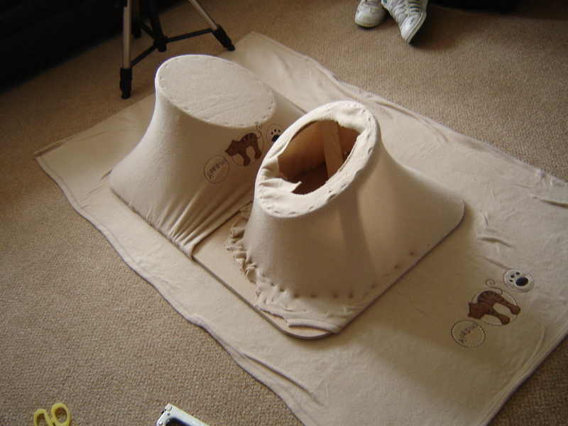

Nu .. nu mulez peste nimik al masinii .. ma gandeam sa fac o "structura" ca cea din poza atasata.
Legat de amestec... cand cumpar toate cele ... o sa primesc ceva informatii din partea producatorului .. legat de acest amestec ?
Daca "NU" ... te rog sa`mi spui tu cam cum ar trebuii amestecate. Si chiar daca "DA" .. ar fi bine venite astfel de informatii.
Eu nu am lucrat niciodata cu asa ceva. Plec de la 0 .. dar sper sa prind ceva cunostiinte inainte de a ma apuca.

Eu pun cam 6-7ml intaritor la ~180 ml rasina (las loc in paharul de unica folosinta ca sa mai amestec) si apoi am cam 15-20 min pana cand se face gel si nu mai e buna de nimic.
Pentru ce vrei sa faci tu ai nevoie de inele de mdf, niste leaturi pe care sa se sprijine de baza si material foarte elastic. Poti folosi ciorap de dama xxxl si ultra-ieftin. Acel material e baza pe care formezi panoul.

dar .. nu`i mai bine cu un material mai grosutz ? ciorau ala se poate rupe... e subtzire rau.

Ciorapul acela e doar pentru sustinerea primului strat. El devine parte din fibra dupa ce rasina se intareste. Cu cat mai subtire si mai elastic, cu atat il poti intinde mai bine peste suprafete de forme ciudate.
