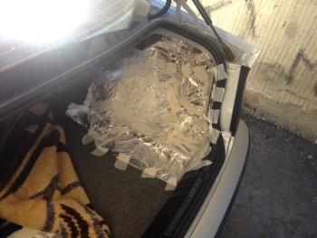

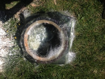

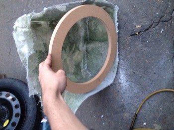

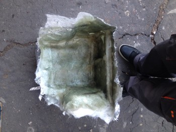

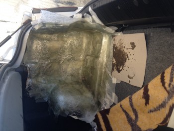

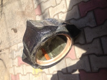

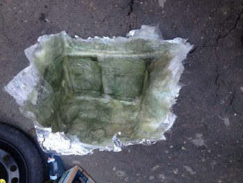

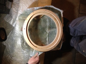

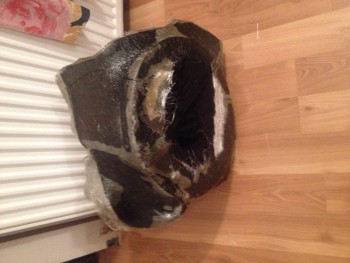

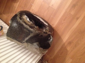

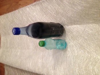

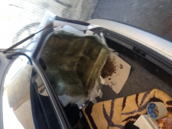

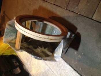

MesajTrimis: Dum Apr 12, 2015 5:52 pm    Titlul subiectului: Răspunde cu citat (quote)

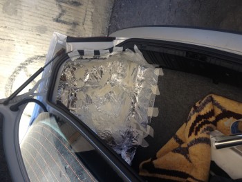

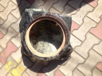

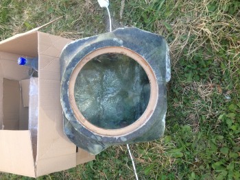

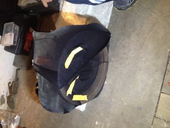

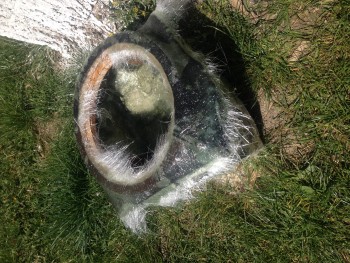

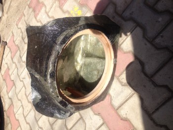

Am cumparat 6m^2 fibra (cu densitate de 300) + rasina + intaritor.
Am preparat cate 100 / 200 ml si am pus in total cam 5-6 straturi de fibra.
Asta a iesit momentan: [PS: Pozele sunt in ordine inversa, nu stiu de ce s-au postat de la cele mai recente inspre inceput]
